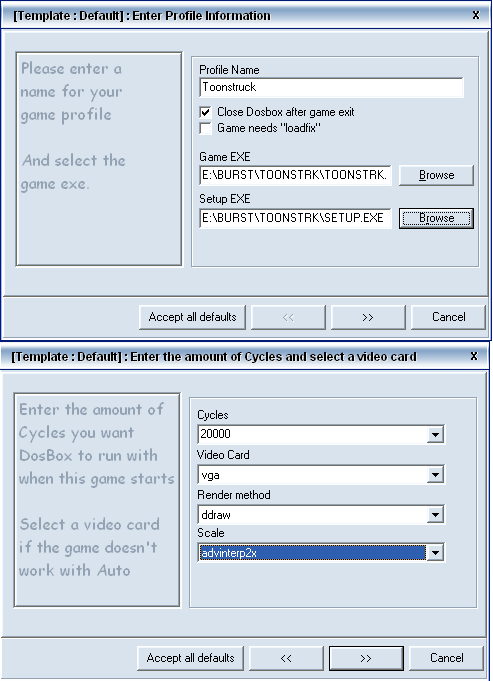

Nun gilt es ein neues Profil für Toonstruck anzulegen.
Macht das am besten mit dem Wizzard wie in den angehängten Grafiken angezeigt.
Die Fenster, in denen Ihr nichts einstellen müsst, tauchen hier nicht auf.
Lasst bei diesen einfach alles so wie es ist.

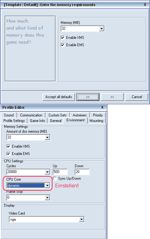

Die CPU Cycles sollten mindestens auf 17000 stehen.

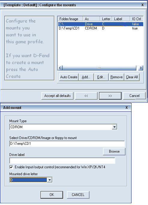

Erstellt bei Laufwerks-Setup mit "Auto Create" einmal das Standardlaufwerk.
Fügt zusätzlich über "Add" ein CDROM hinzu, welches auf das Verzeichnis der vorhin kopierten CDs verweist.
Wichtig!: Wenn Ihr fertig seit, macht einen Rechtsklick auf euer neues Profil und wählt: Edit Profile / Environment
Stellt unter CPU Core: dynamic ein, sonst ruckelt es und läuft nicht richtig.
In den weiteren Registerkarten könnt Ihr Vollbild, Auflösung, Interpolation und andere nützliche Einstellungen vornehmen.

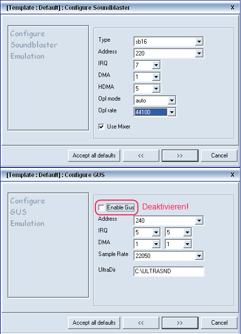

Als Soundkarte die SB 16/AWE

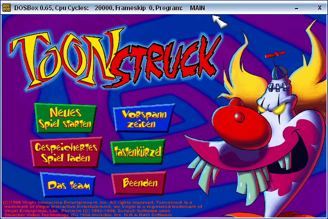

Abschließend kann es endlich los gehen!
Viel Spaß ;-)
