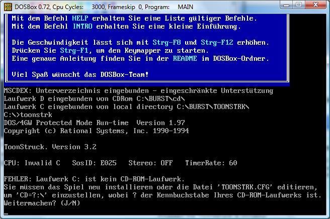

moin,
ich wollt mal das spiel toonstruck spielen.
hab das spiel soweit installiert und eingestellt. die cds habe ich auf die festplatte kopiert.
außerdem habe ich unter dosbox folgende laufwerke gemountet
c c:\burst\toonstruck
d c:\burst\cd
wenn ich nun das spiel über die dosbox starten möchte, dann kommt eine fehlermeldung
kann mir da jemand weiterhelfen?
Folge der Anweisung aus dem Screenshot; das Programm beschreibt schon selbst, wie es repariert werden möchte:
Du sollst in der Datei C:\toonstrk.cfg nach der Zeile beginnend mit "CD=" suchen und dort "CD=D:\" eintragen. Anscheinend steht dort bisher fälschlicherweise "CD=C:\".
