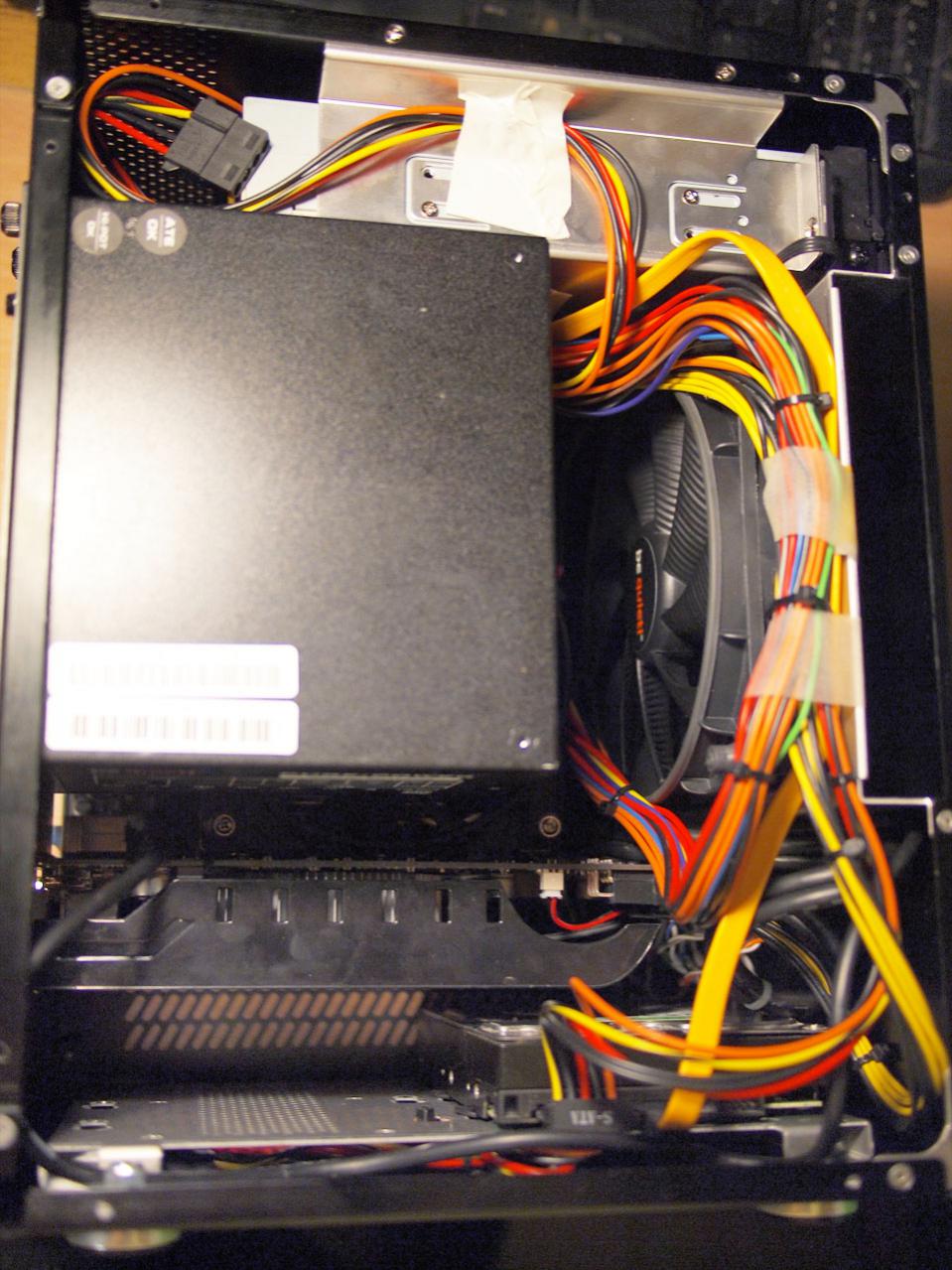

Hab den Netzteilkarton hergenommen und dort erstmal das Netzteil abgelegt. Die Kabel schon ins Gehäuse gezogen und zunächst das MB - welches ebenfalls noch NICHT montiert sein sollte - mit den Anschlüssen (4-Pin / 24-Pin) versorgt. Danach die Stromanschlüsse für das BluRay-Laufwerk und die HDD gesteckt. Zum Schluss dann noch die Laufwerke per SATA am MB befestigt.
Jetzt erst hab ich das MB-Seitenteil angeschraubt und gleich mal anfgefangen die Kabel zu verlegen. Die überschüssigen Stromanschlüsse konnte ich unter den Festplattenkäfig stopfen. Sofern ihr keine 2,5"-Festplatten verbaut, sollte das möglich sein. Den die kommen normalerweise dort rein. Hinter dem BluRay-Laufwerk tut sich auch noch ein wenig Platz auf, der sich ebenfalls für die überflüssigen Kabel eignet. Das SATA-Kabel hab ich an der Seitenwand des Frontlüfters entlang gelegt. Alles natürlich schön mit hässlichem Tape fixiert, das man später eh nicht mehr sieht.
Vor der Netzteil-Montage hab ich dann noch die GraKa-eingebaut. Wie schon oben erwähnt. Zwischen CPU-Kühler und GraKa-Rückseite... 2mm Abstand. Auch hier den Strom angeschlossen, den ich später an der Seitenwand vom Netzteil entlang geführt hab.
Erst dann kann das Netzteil eingeschoben werden! Hier hab ich die Kabel per Kabelbinder etwas Dünner aussehen lassen und konnte den Kneul im Gehäuse gut platzieren. Ergebnis: In dem Raum zwischen CPU-Lüfter, Front-Lüfter und Netzteil stört nicht ein einziges Kabel!!! Hab diese perfekt jeweils entlang des Gehäuses führen können. Allerdings mit meinen eigenen SATA-Kabeln. Die Mitgelieferten wären dafür zu kurz gewesen.

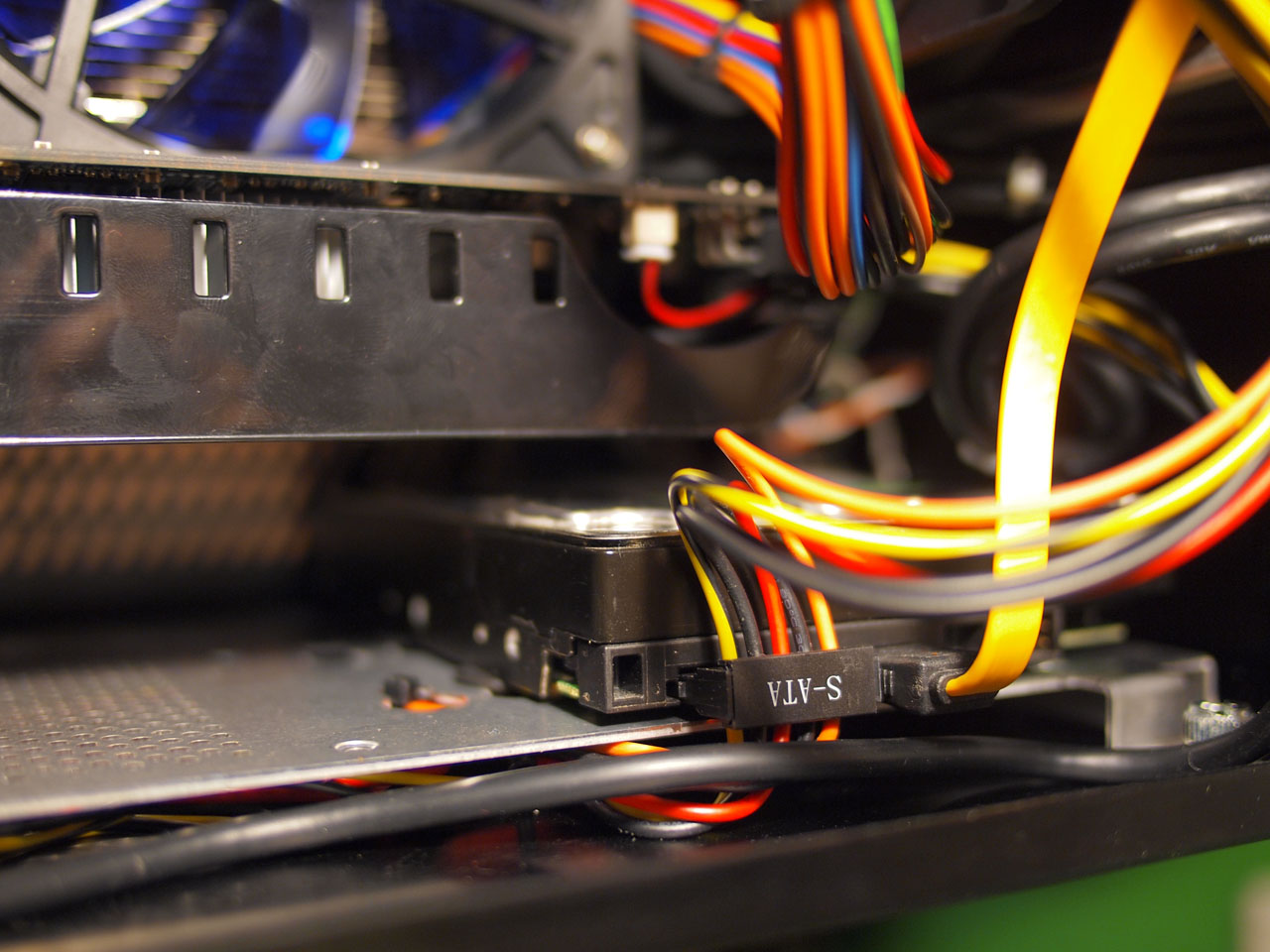

Ein Hinweis noch in eigener Sache: Hab zu Beginn bei der HDD-Installation auf der Bodenplatte nicht aufgepasst und hab diese am Linken Slot installiert. Damit war die HDD exakt unterhalb des GraKa-Kühlers. Deshalb hab ich diese auf den rechten Slot ummontiert. Das geht ohne Probleme, auch wenn Netzteil etc. schon drin steckt. Also zumindest dafür muss man nichts mehr abmontieren, sollte man mal - aus welchen Gründen auch immer- die HDD wechseln müssen.

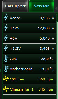

Die Temps lange vor dem Anno-Test bei konstant 32° CPU und 39° Mainboard. Ausgelesen über AI Suite II, Speefan und CoreTemp. Nach 1,5 Std. Anno waren die Temps bei 51° CPU und 48° Mainboard. Allerdings sind meine Lüfter keine PWM-Lüfter und somit drehen die auf 100% :( Muss ich noch ersetzen die Woche. Den 140mm hört man quasi nicht, aber der 120er dreht mit über 1600 U/min und macht schon guten Lärm in der Kiste. Werde sie durch Be Quiet! PWM-Lüfter ersetzen.

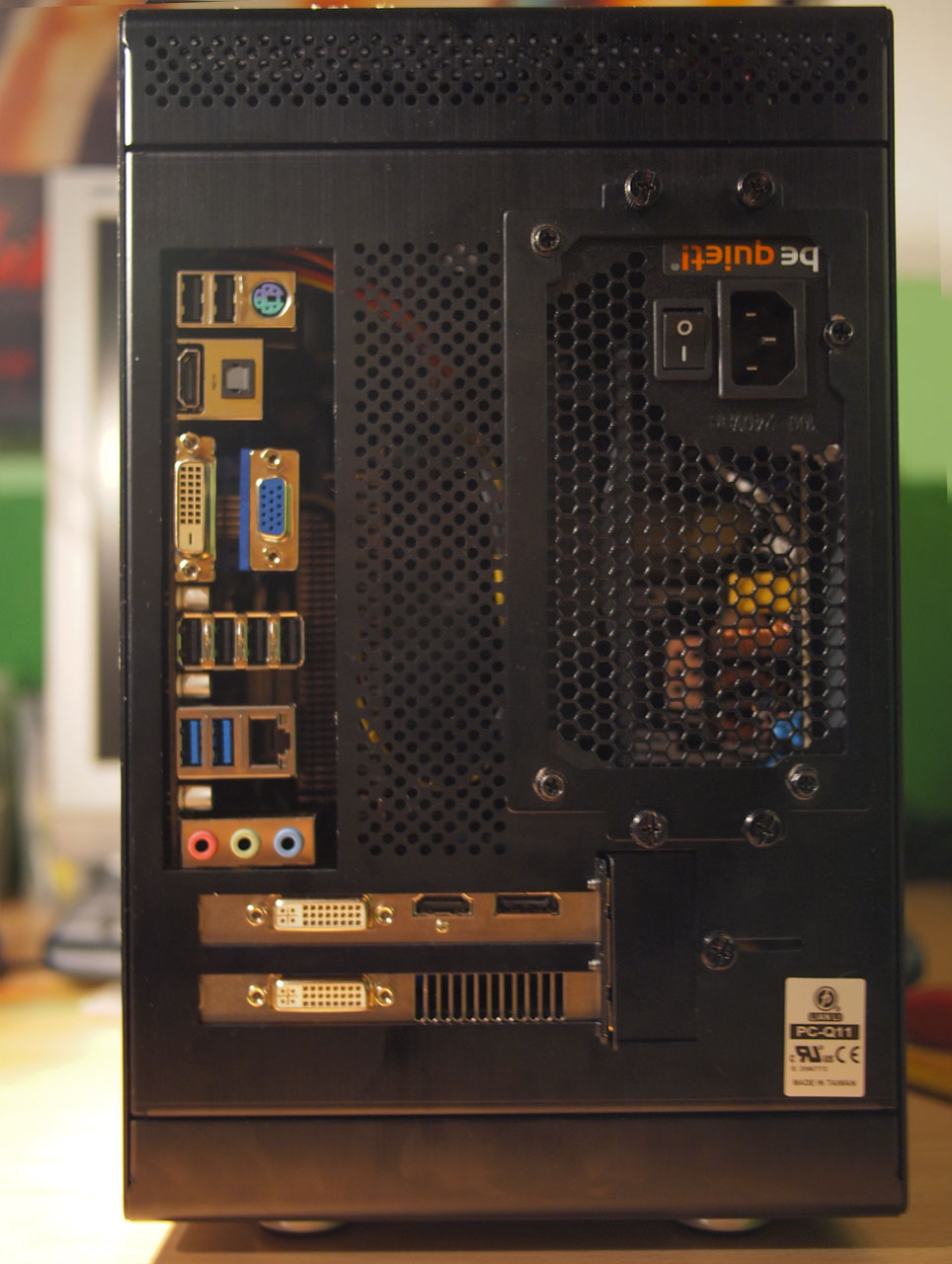

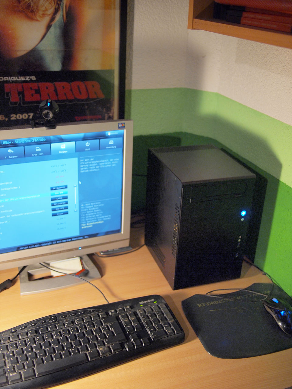

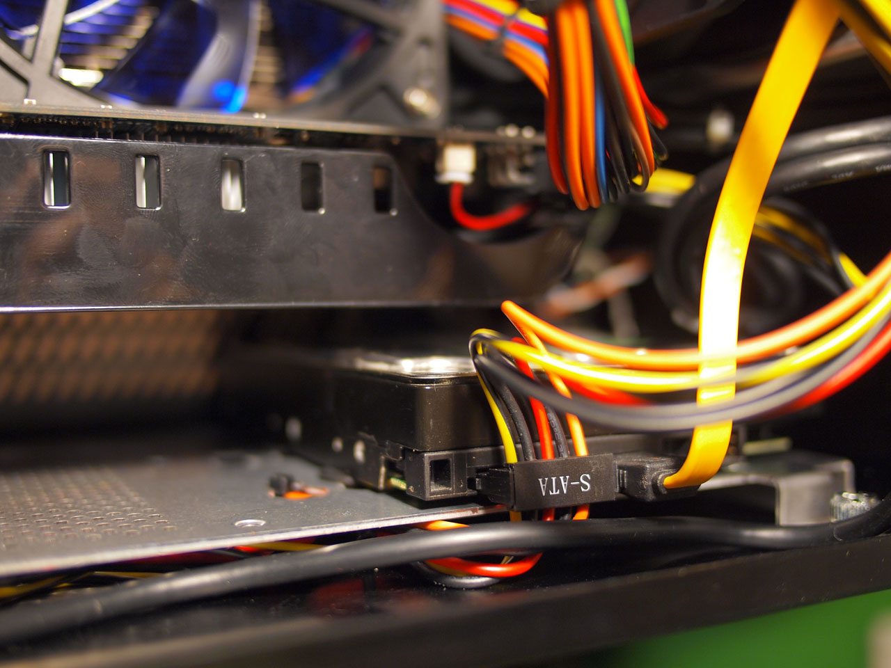

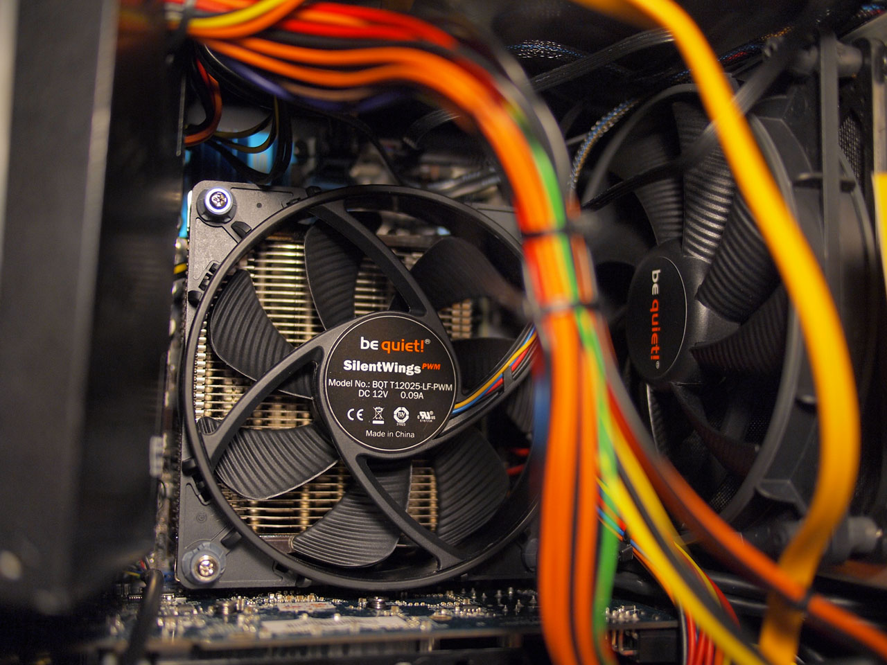

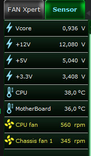

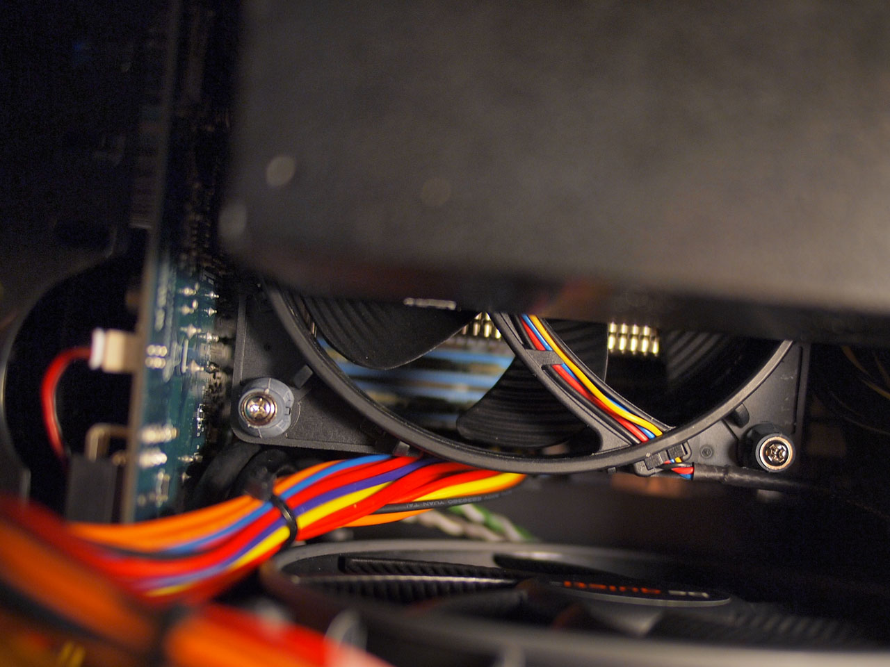

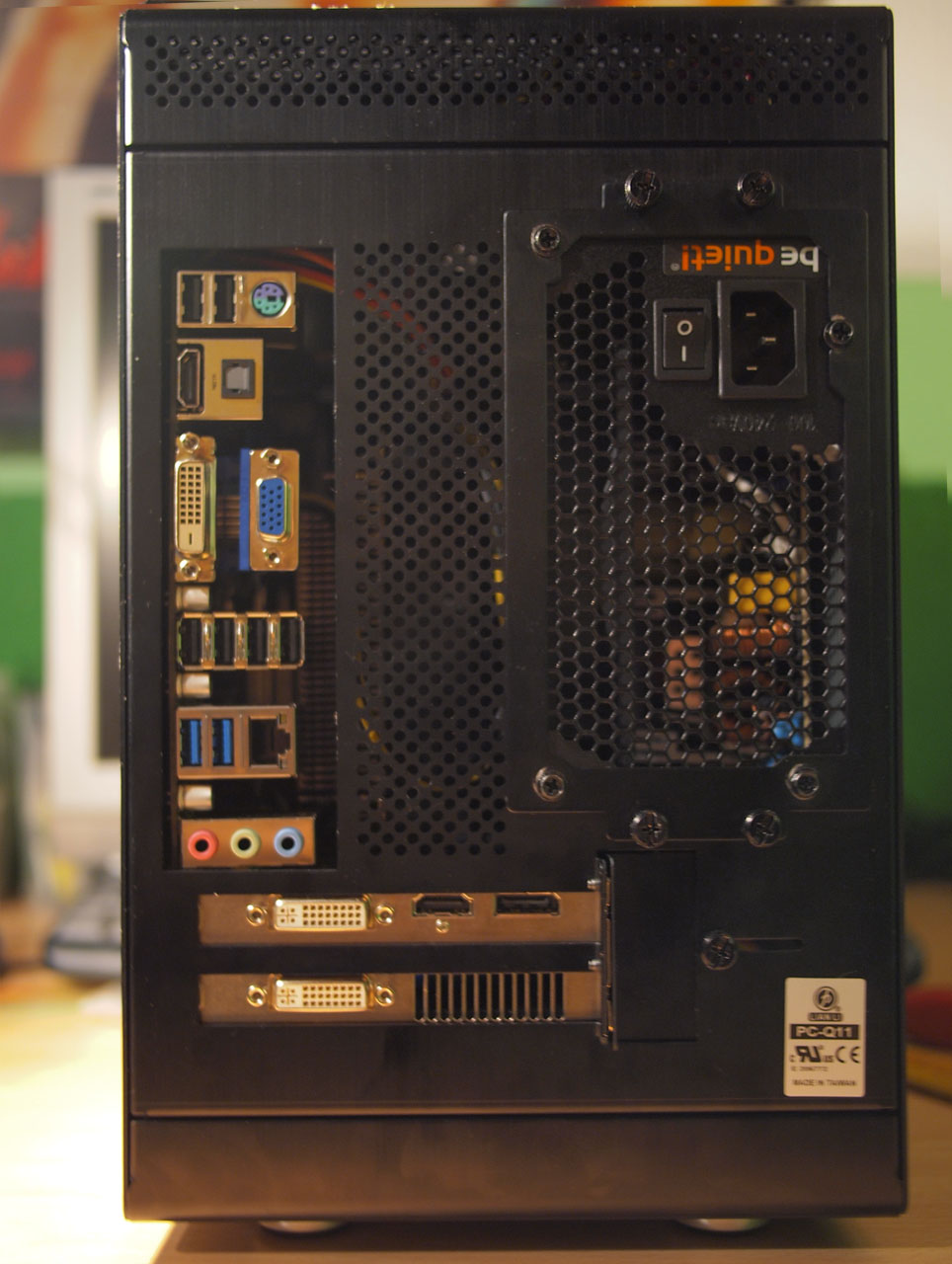

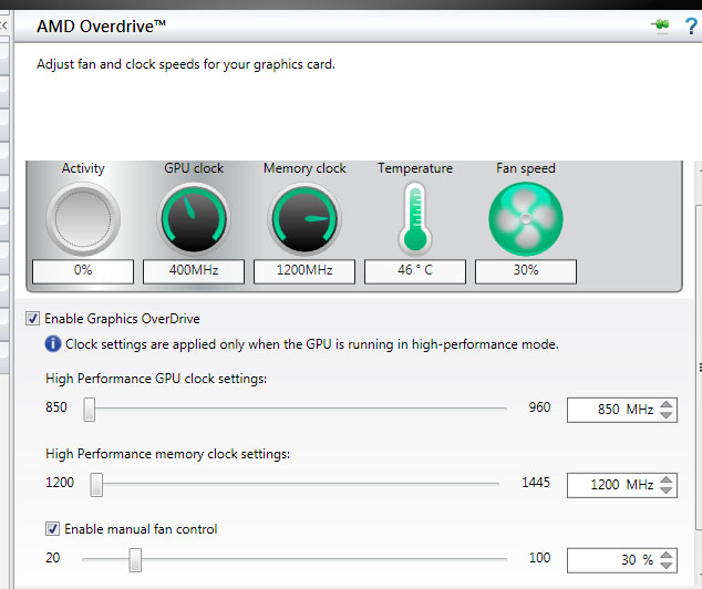

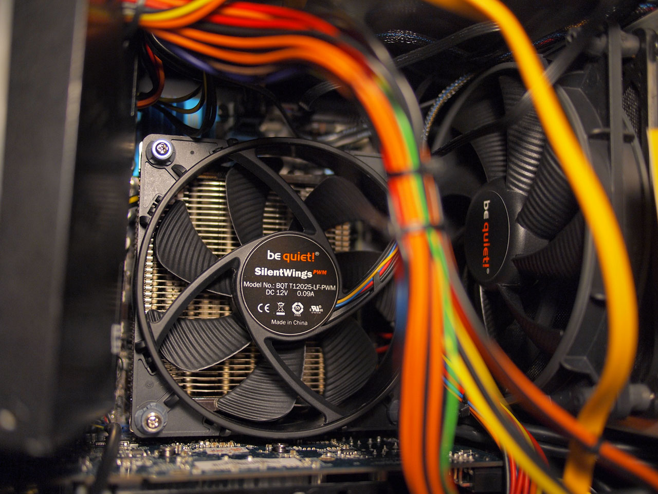

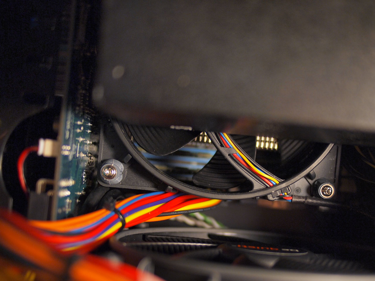

So, hier noch en paar Bilder zum System. Reihenfolge ist etwas durcheinander geraten. Die Temps hab ich mit AI-SuiteII ausgelesen. Speedfan liefert allerdings die selben Temps. Ausgelesen nach 1ner Stunde benutzung (Musik, Internet, Video).
Der Stromverbrauch im ausgeschaltetem Zustand pendelt abwechselnd zwischen 0 & 1. Im Betrieb hängt ein Bildschirm am DVI, der HDMI am A/V, ne Webcam, Bluetooth-Mausadapter, 1xUSB-Maus, 1xPS2-Tastatur, 1x USB-Tastatur, die 2 beQuiet Lüfter, 1xCaviar Green 1TB, BluRay-Laufwerk und der i5. Tastatur und Maus sind doppelt, da 1x fürs Sofa und 1x für den Schreibtisch :)

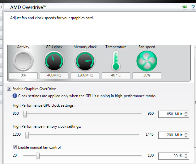

GraKa, hab ich manuell auf 30% gestellt. Dadurch unhörbar. Max erreichte Temperatur der GraKa bisher 50°C. Hab aber bisher noch nicht gespielt, aber da könnte ich den FAN auch etwas höher drehen. Hört man bei Spielesound ja dann sowieso nicht mehr.
Auch eingefangen hab ich den Abstand zwischen Netzteil und GraKa-PCB. Da is echt nicht mehr viel Luft :) Das hässliche Tape zum fixieren und verlegen stört mich nicht so... sieht man nachm zuschrauben eh nicht mehr. Dafür ist optimal Platz zwischen den Lüftern.
