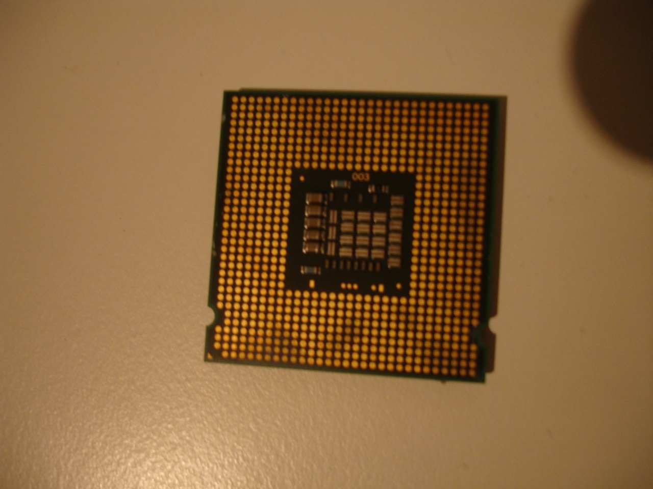

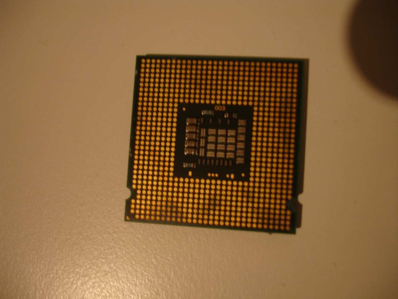

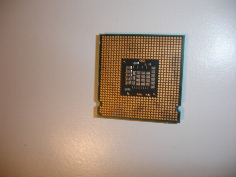

sodele, hier 2 fotos.
jetzt seit ihr dran.
ps: die cpu läuft immernoch einwandfrei :p

Sieht nach Kupferoxid aus.
Sehr rein "galvanisiertes" Kupfer verfärbt sich extrem schnell unter Sauerstoff mit Kupferoxidbildung schwarz. Jedenfalls war das so bei meinen zugegeben etwas länger zurückliegenden Chemiepraktika. Die Schicht entsteht nur sehr dünn an der Oberfläche.
Dass dies bei der verwendeten Kupferlegierung (Welche Legierung auch immer) einer CPU passiert, hätt ich nicht gedacht. Was das für den einwandfreien Betrieb bedeutet, kann ich auch nicht sagen.
Gruß
Raubwanze
PS: Bin ja fast versucht meinen C2D auch ma auszubauen :)
Harmlos.
scheint ungefährlich zu sein...
aber mal ne frage am rande..
raubwanze hat meine interesse geweckt... sind die kontakte für die pins ned aus gold?
ich hab meinen e6600 2 mal geschliffen+ poliert, etc... und auch nachezu die ganze oberfläche betatscht...
... ich kann garantieren das es bei mir im herbst ned so aussah :)
Jein
Sie sind meines Wissens nur vergoldet. Eine dünne Goldschicht reicht ja, um Korrosion zu verringern. Aber auch wenn es solide wäre, dieses Gold ist mMn eine Legierung, da reines Feingold (999) wohl zu weich wäre. Woraus die Legierung genau besteht, k.A.
Ich weiß noch, dass Kupfer oder Titan die Härte der Goldlegierung zum Positiven verändern. Wenn da z.B Gelb- oder Rotgold verwendet wird, kann der Anteil der Kupferatome schon 1 zu 1 und mehr sein.
Was aber nichts dran ändert, dass ich, wie im 1. Beitrag angedeutet, selbst überrascht bin, wenn es Kupferoxid wäre. Das fleckig, schwärzlich, angelaufene Metall erinnerte mich halt sehr stark an die mit Kupfer überzogene Platinelektrode nach 2h an der Luft.
Dass ich dann mit einer Kupferlegierung "argumentierte", war falsch. Sorry. Es ist auf jeden Fall eine Goldlegierung mit Kupferanteilen, wobei das nicht heisst, dass Gold in dieser Legierung auch die meisten Atome stellt. Unreines Gold mit etwa 40 % Massenanteil "läuft auch an", korrodiert unter Luftsauerstoff, natürlich nicht so schnell wie fast reines Kupfer.
