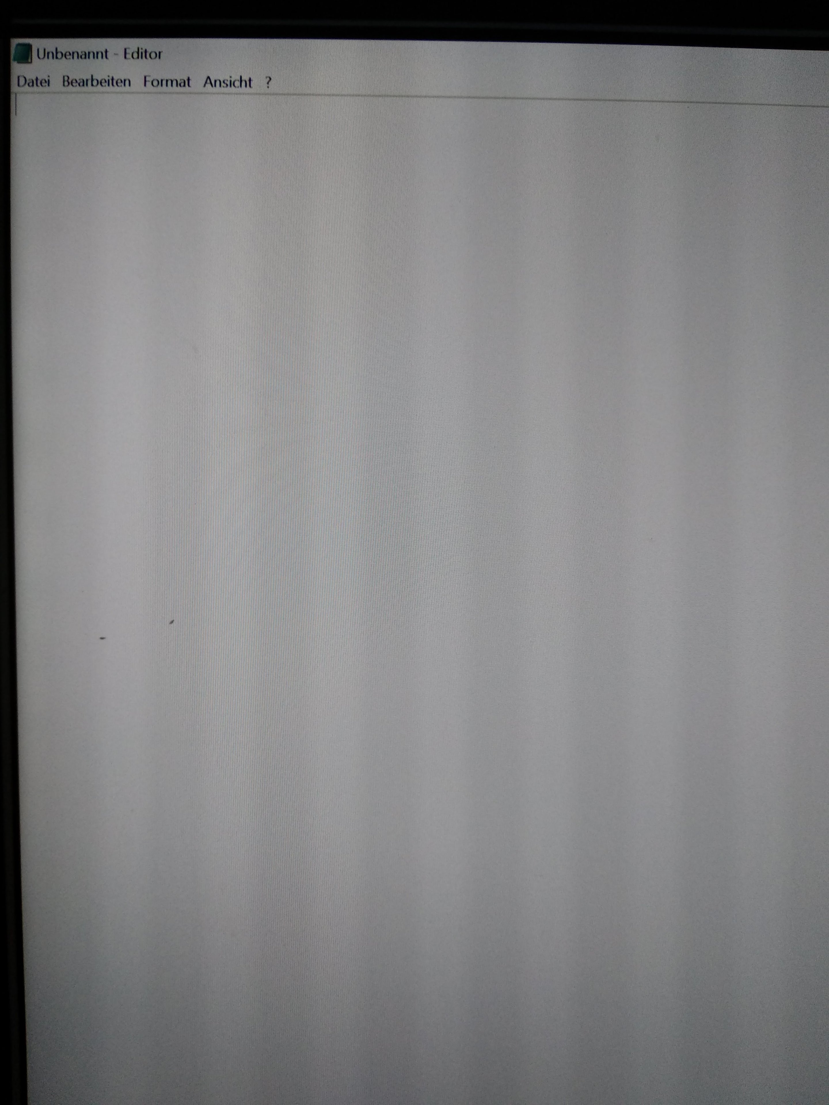

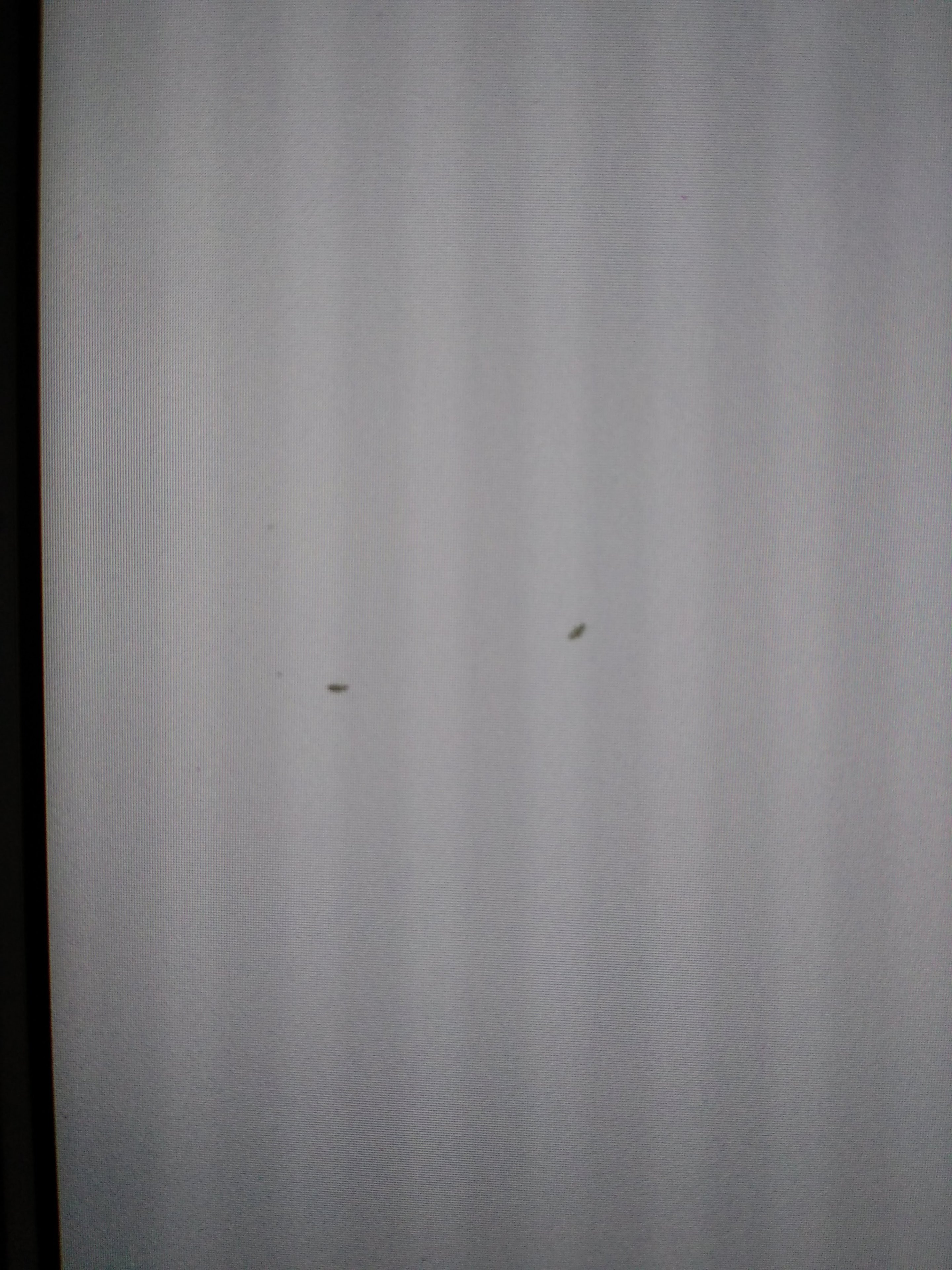

ich habe den Samsung U28E590D 4K-Monitor seit ca. einem Jahr im (fast) täglichen Einsatz und bin damit super zufrieden.
Vor ein paar Tagen sind dann plötzlich im linken Randbereich zwei dunkle Flecken aufgetaucht.
Man könnte meinen, es wären Fruchtfliegen oder andere kleine Insekten aber es ist nichts äußerliches.
Bei genauerem Hinsehen scheinen sich um die zwei größeren Flecken herum außerdem noch weitere winzige Flecken / kaputte Pixel zu befinden (siehe Fotos anbei).
Es gab keinerlei äußerlichen Einflüsse auf den Monitor, er steht seit dem Kauf an der selben Stelle auf meinem Schreibtisch.
Kann sich das jemand erklären? Ist es normal, dass solche Fehler von einem auf den anderen Tag plötzlich auftauchen?
Da noch Garantie auf dem Gerät ist (24 Monate), werde ich da wohl mal mein Glück versuchen. Gibt es Erfahrungswerte, wie die Erfolgsaussichten stehen und wie (un)kompliziert der Ablauf ist?

Insekten ins panel gekrabbelt.

Mit ein wenig Glück bewegen die sich in den Randbereich/oder fallen in den Randbereich und das Problem erledigt sich von alleine. Einfach 1-2 Tage warten.
Mir ist leider auch ein Gewittertierchen in meinen grad mal 3 Monate alten Monitor genau zwischens Display gekrabbelt - ist zum Glück unten rechts und man siehts nur bei genauem hinschauen - da kannste nix machen - nur drück bloss nicht drauf rum weil wenn de die Viecher zermatschst haste net nur nen kleinen Störfaktor sondern direkt nen riesigen. ^^
Seid ihr sicher, dass das Insekten sind? Von einem auf den anderen Tag gleich zwei?
Und was ist mit den toten Pixeln um die Flecken herum?
Hast du schon mal runde Pixel gesehen ?
In meinem Fall ist es ein Gewittertierchen - man konnte sogar zuschauen wie es sich bewegte ;)

Falls die noch leben sollten: Schalte den Monitor aus und "ziehe" sie mit einer Taschenlampe zum Rand.
Edit: Ok, schon seit paar Tagen drin, dann dürften die sich nicht mehr große Lust haben, sich zu bewegen...

Wie schon gesagt wurde Monitor auslassen und dann eine helle Lichtquelle seitlich vom Monitor aufstellen, die Tiere sollten dann ganz von alleine rauskrabbeln.
Auf gar keinen Fall aufs Display drücken da dann die Gefahr besteht die Tierchen zu töten !

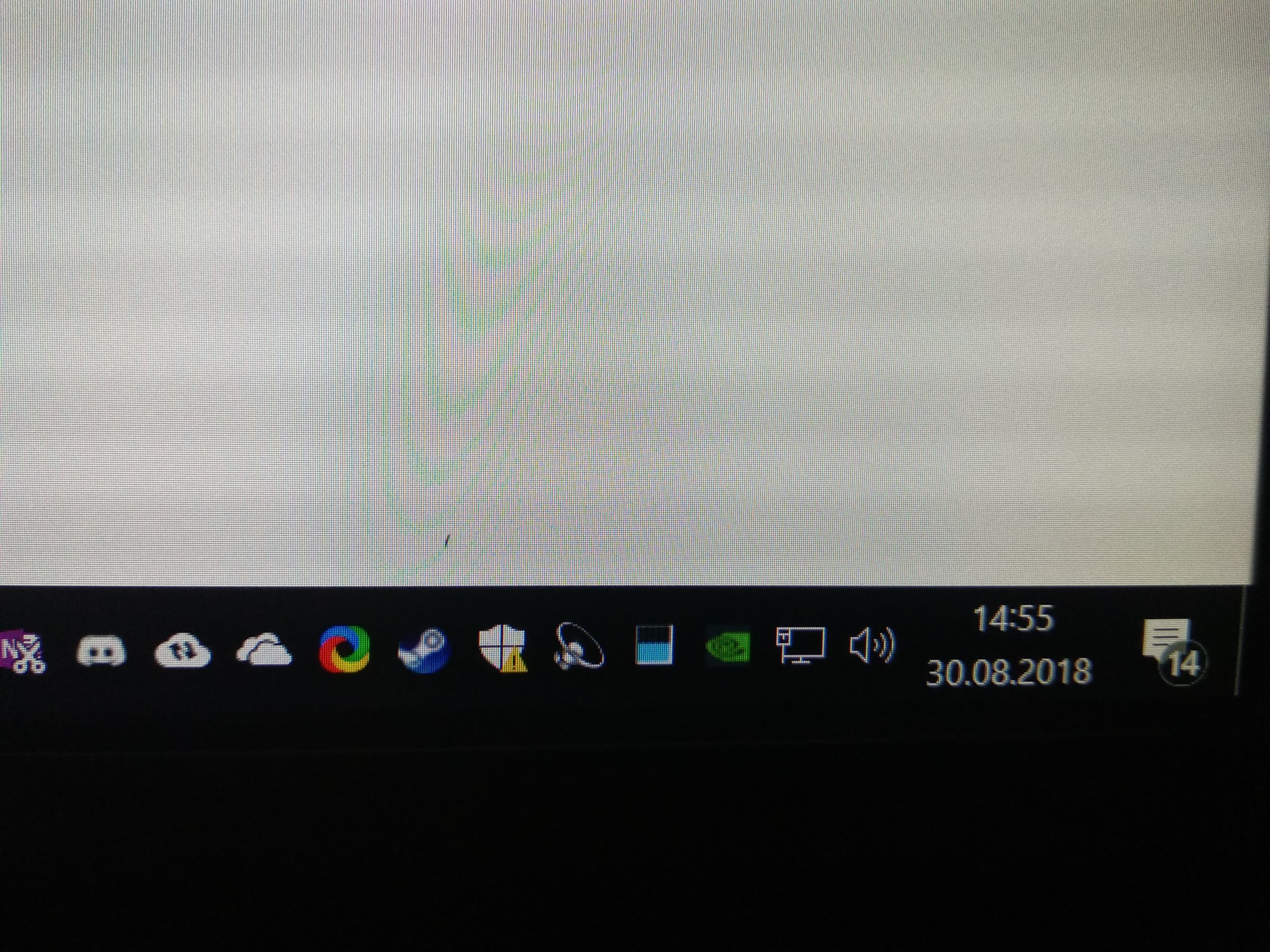

Laut einem beiliegenden Zettel wurde das Panel ausgetauscht. Tatsächlich sind die beiden großen Flecken links oben auch weg, dafür ist unten rechts aber ein neuer, kleinerer Fleck aufgetaucht.
Ich kann mein unsägliches Pech echt nicht fassen. Neulich ist mir erst mein Netzteil durchgebrannt, dann die Sache mit den Insekten und jetzt das. :heul:
Es ist zwar nun nicht mehr so störend wie zuvor, aber es wäre ja trotzdem doof, das einfach so hinzunehmen, oder was meint ihr? Auch wenn ich dann eine weitere Woche auf meinen Monitor verzichten müsste. :(
