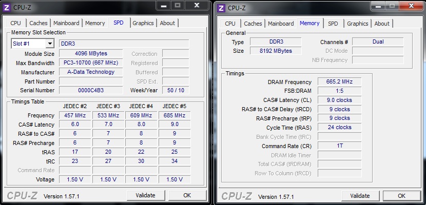

Hallo zusammen
Und zwar habe Ich ja ein etwas neueres System und Ich spiele natürlich gerne Games.
Mein Problem ist das Ich manchmal beim spielen Freezes habe. Das bedeutet das der Screen ein ganz kleinen Moment einfriert und dann geht es weiter. Könnte das an den Spannungen der Rams liegen evtl. ? Ich habe hier ein paar Screenshots gemacht von CPU-Z . Ich habe aber keine Bluescreens oder Sonstige Probleme. Da mir das Problem aber schon bei einigen Spielen aufgefallen ist wollte Ich dich mal fragen.

Nein, du willst du wohl darauf aus, dass es evtl. Lags sein könnten. Ich denke aber nicht, dass das der Fall ist. Mit dem Router bin Ich über Lan Kabel verbunden.
