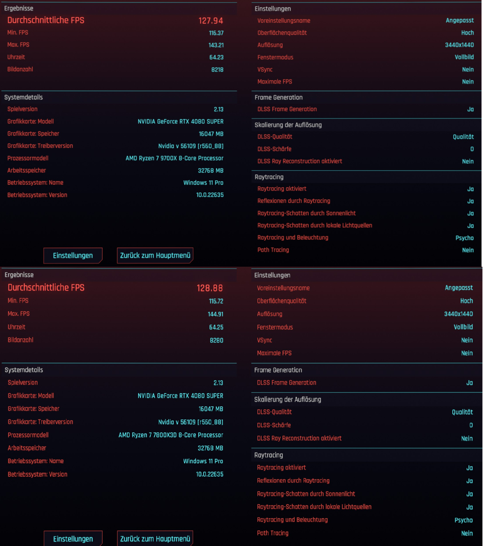

Beim Spielen als Beispiel genutzt in dem Fall RDR2, sowie CP2077 treten unangenehme Spikes auf in der Frametime welche man über MSI Afterburner erkennen kann. Diese sind spürbar und fühlen sich Ingame wie ein kurzer "Freeze" an.
In Forza Horizon 5 sind diese ebenso produzierbar, jedoch nur wenn Objekte wie Schilder, Leitplanken, Bäume etc. zerstört werden.
Windows neu aufgesetzt, Netzteil getauscht Corsair Shift RM850x -> ROG STRIX 1000W Gold Aura Edition , CPU getauscht (7800X3D -> 9700X), probiert mit nur einem Ram-Riegel zu booten, XMP (off/on) getestet, Festplatten getauscht, verschiedene BIOS Settings getestet (Undervolting mit Curve Optimizer -30, TPM aktiviert/deaktiviert, iGPU deaktiviert, 3 verschiedene BIOS Versionen getestet) Chipsatz Treiber installiert, DP-Kabel getauscht durch bessere, beide Monitore einzeln getestet, PBO aktiviert/deaktiviert, HAGS aktiviert/deaktiviert, verschiedene Grafikkarten getestet auf verschiedenen Auflösungen z.B. 2070 Super (FullHD & UWQHD) dort tratt lustigerweise das in FH5 beschriebene Problem nicht auf, 4070 TI Super getestet in UWQHD selbes Problem.
ich habe dieses Jahr vor ca. einem Monat ein neues System mit den oben stehenden Specs gebaut. Von der Leistung her bin ich eigentlich relativ zufrieden, bis auf diese unangenehmen Spikes in der Frametime. Davor hatte ich ein System mit einem Ryzen 5 3600X sowie 2070 Super welche mich von 2019 bis jetzt durch FullHD begleitet haben. Da ich irgendwann auf einen UWQHD Monitor geupgraded habe und diesen voll auskosten wollte, habe ich mir anschließend ein neues System gebaut. Da ich die GPU als potentielle Fehlerquelle ausschließen kann, war ich der Überzeugung es würde am Prozessor liegen weshalb ich diese ebenso getauscht habe. Mit dem 9700X läuft es deutlich besser von der Stabilität jedoch tritt das selbe Problem wie mit dem 7800X3D bei mir auf. Immer wieder habe ich so kleine unangenehme freezes, die mit dem 9700X weniger schlimm sind. Meine Frage ist, sind diese Normal aufgrund der Auflösung / Grafikqualität? Da ich selber nur ein Mittelklasse System hatte ist das eben schwer für mich einzuschätzen, weshalb ich euch um Rat bitte. Anbei noch 2 Videos die etwa 3 Minuten Gameplay zeigen wo man ab und an mal sehen kann was ich meine -CP2077:
, RDR2:
. (Grafikeinstellungen sieht man am Ende der Aufnahme) Temperaturprobleme sollte mein System eigentlich keine haben. Während des Spielens CPU ca. 50-60c, GPU 55-60c.

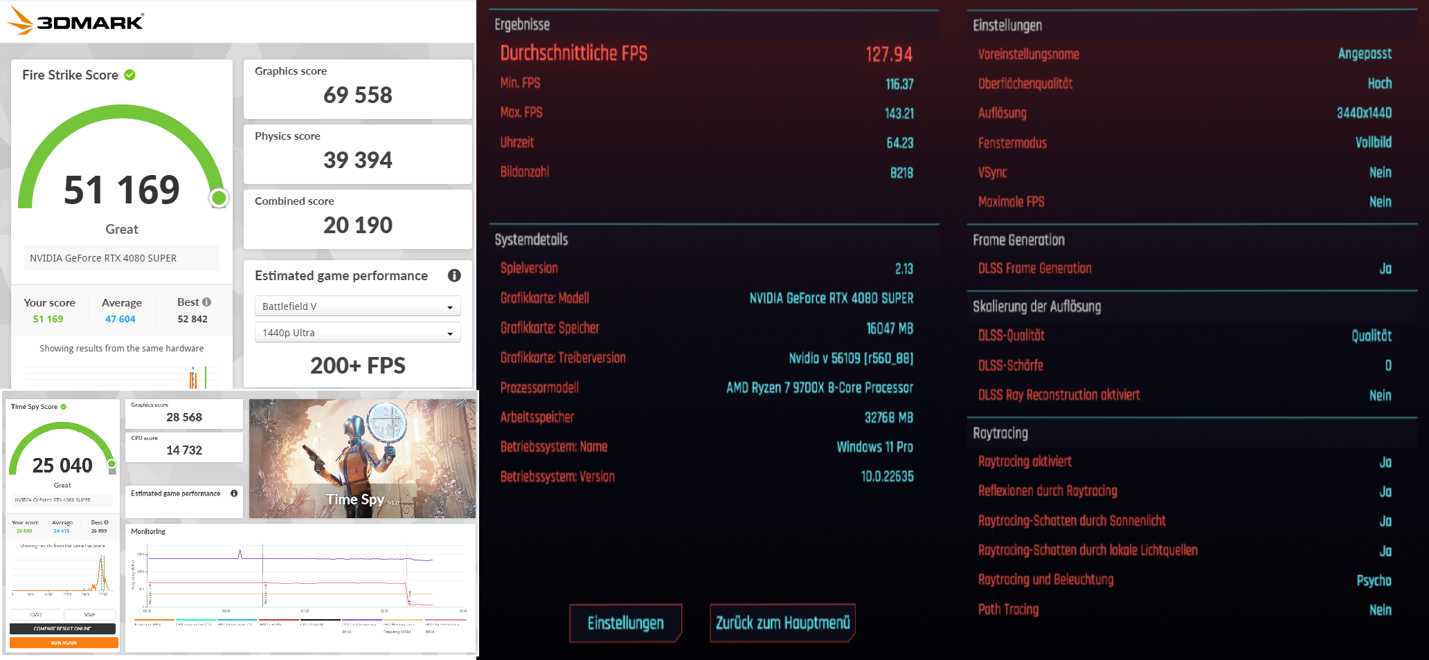

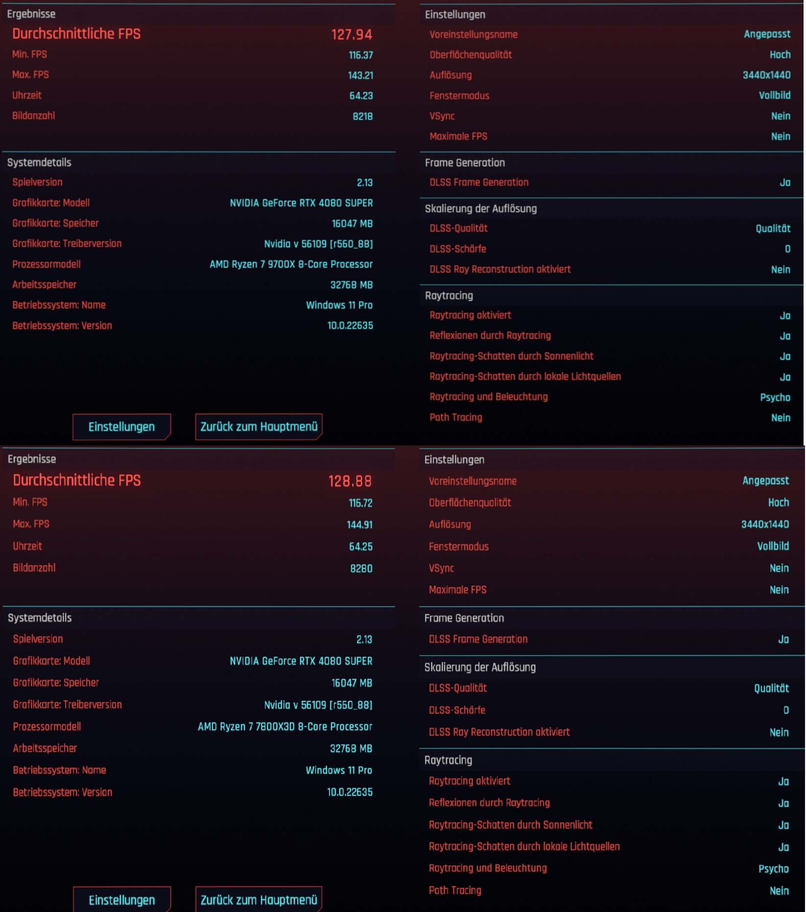

Ebenso habe ich noch einen Screenshot aus dem 3D Mark Benchmark Firestrike sowie Timespy angehangen + Ingame Benchmark aus Cyberpunk.
Würde mich natürlich über Antworten freuen, danke euch und eine schöne Woche :)

Hey, ich habe probiert G-Sync mal zu aktivieren/deaktiviern und ingame vsync enabled/disabled. Ich konnte dort jedoch keine Änderungen bzgl. der Performance feststellen. LG

@AMD-Flo Mir ging es eher darum die Temperatur unter Vollast (Cinebench-R23) besser in den Griff zu bekommen, was auch geholfen hat. Habe btw den 7800X3D auch Stock getestet mit dem selben Problem. Ich denke auch nicht das der 9700X schneller ist, sondern das bei meiner Auflösung die CPU relativ egal zu sein scheint. Das mit der Integrität und dem Framelimit teste ich gerne.
Darum geht es ja, für mich ist wichtig meinen inneren Monk zu befriedigen und abzuklären a) sind diese Spikes "normal", wenn ja kann ich mich damit abfinden. b) wenn Sie nicht normal sind, was kann ich dagegen tun.

Naja die Frage ist eher, wieso tritt das Problem mit AMD auf, wieso aber nicht mit dem Test-Intel/Board/Ram

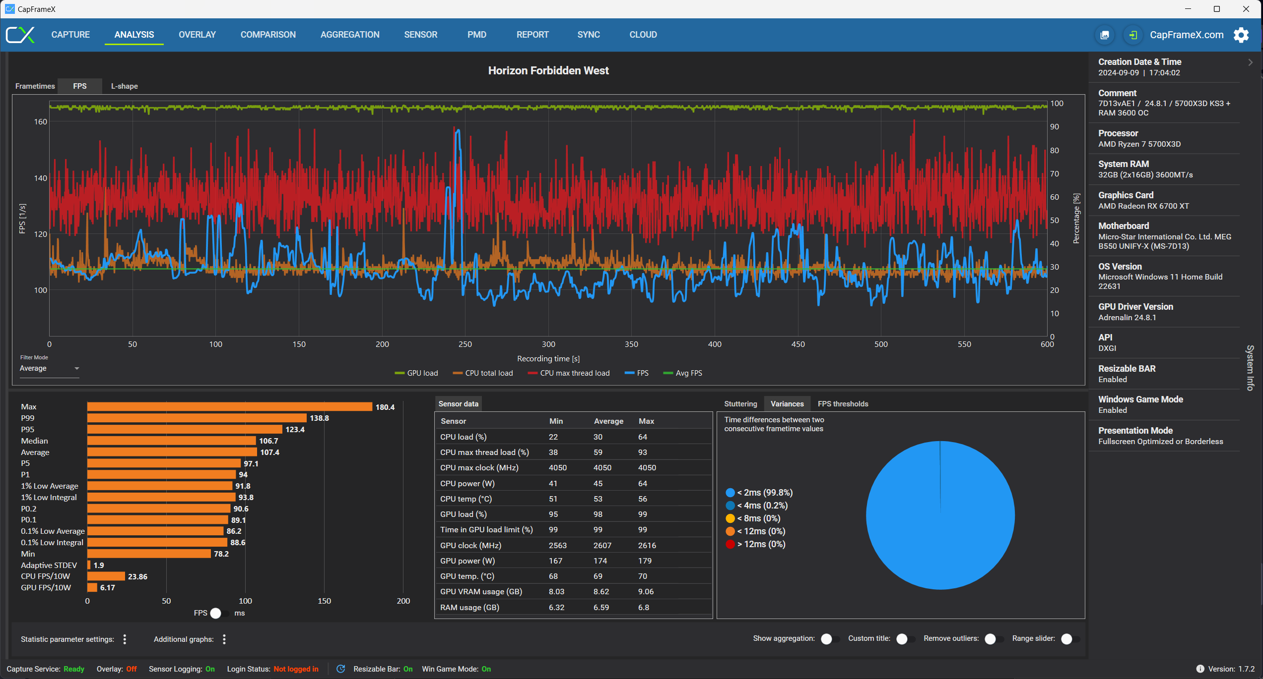

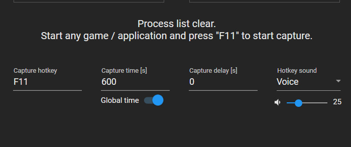

@Nithoru​
Installiere mal CapFrameX und stelle das so ein wie im Bild.

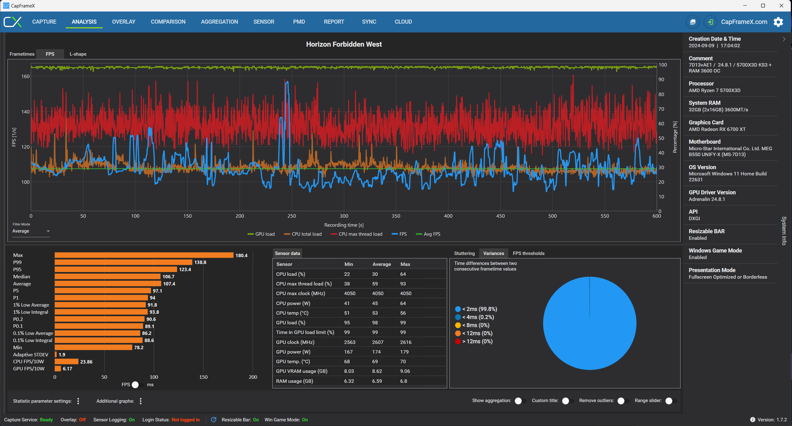

Hier eine 10 Minuten Aufzeichnung von HZD, im Spiel ist alles auf Maximum gestellt.
Man kann hier die Werte der GPU, CPU und RAM sehen.
Werde ich heute abend direkt mal tun, danke dir

@Müritzer
Also ich habe mal geschaut, bzgl. Ereignisanzeige sowie Zuverlässigkeitsverlauf keine Auffälligkeiten.
Ich habe CapFrameX so eingestellt und mal laufen lassen hier ein paar Ergebnisse.
War jeweils maxed out graphics 3440x1440.
