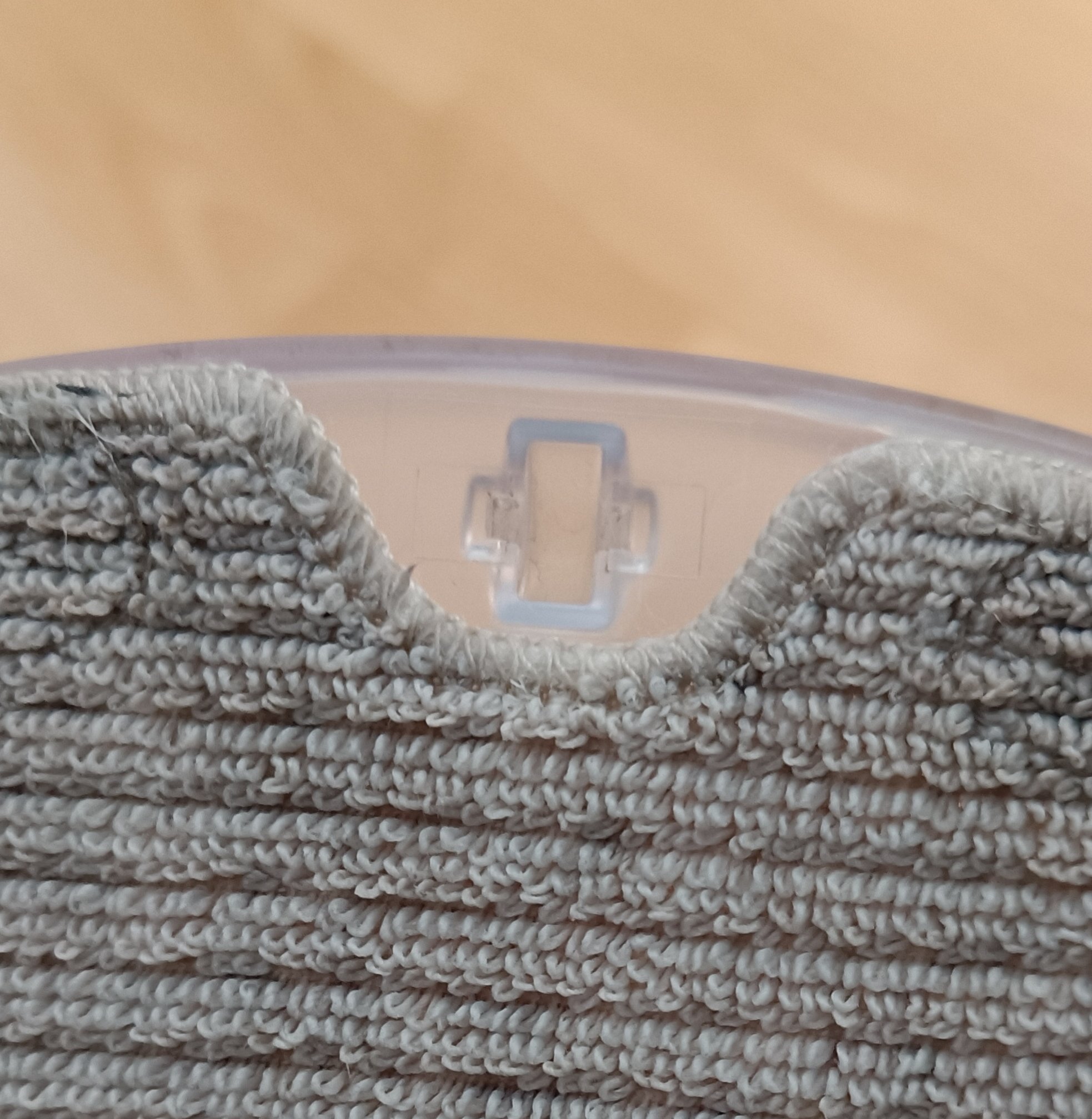

Ich glaube es ist ein Q5 pro, und die kleine schwarze Rolle die hinten an der wasserkassette ist war eben gerade wo ich nachfüllen wollte nicht mehr da, möglicherweise selber aufgesaugt und schätzungsweise draußen in der schwarzen Tonne entsorgt als ich den Behälter draußen geleert habe.
Wie heißt dieses Teil, und wo bekomme ich Ersatz her?

Ja nee ich meine nicht diese putzrolle sondern das hier, so wie es aussieht ist dies bei dem ersatzset nicht dabei:
Ok, nun weiß ich was Du meinst.
Bei mir wohnen zwei Dreame D9, die haben an ihrem Wassertank auch dieses Rädchen, das ist also Bestandteil des Wassertanks.
Den kann man zumindest kaufen.

Das ist zwar etwas über das Ziel hinausgeschossen, aber das Rädchen habe ich nicht gefunden separat.
Gefunden habe ich es für meinen Dreame und diverse Roborock, Deiner wurder nicht genannt.
Aber der Preis ist deftig.
https://www.amazon.de/JamGeL-Wassertank-Führungsrad-Wassertank-Rad-Zubehör-Kompatibel-Roborock/dp/B0CLL3QKLS
Hier wäre noch eine Aktion, da ist das Rad dabei.
https://www.ebay.de/itm/17712403970...+y/lBB8Zd3iXc94SoFKVZ5XGI=|tkp:Bk9SR47GyIviZQ
Reaktionen: Engaged, Mengo und Tornhoof
Ah wassertank führungsrad, das hilft mir doch schon mal weiter, da musste erstmal drauf kommen, danke für den Tipp. 😁
Da werde ich mal ansetzen und schauen ob ich da was günstiges finde.
Denn so wie es aussieht hat der roborock das tatsächlich selber aufgesaugt, und ich habe es draußen in den Müll gekippt, und natürlich wie soll es auch anders sein, heute morgen schon Müll nachgeschmissen. 🤣

Allerdings hat Dein Sauger das Rädchen erst verloren und dann inhaliert. Prüfe auch ob nicht die Halterung beim Wassertank beschädigt ist, dann hilft Dir eine neues Rädchen auch nicht weiter.

kennst Du niemanden, der eine Drehbank daheim hat?
Das lässt sich doch recht einfach nachdrehen.
das Ausmessen/bzw ausprobieren vom Durchmesser vom Rädchen und Achse dürfte das Aufwändigste sein.
