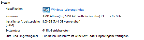

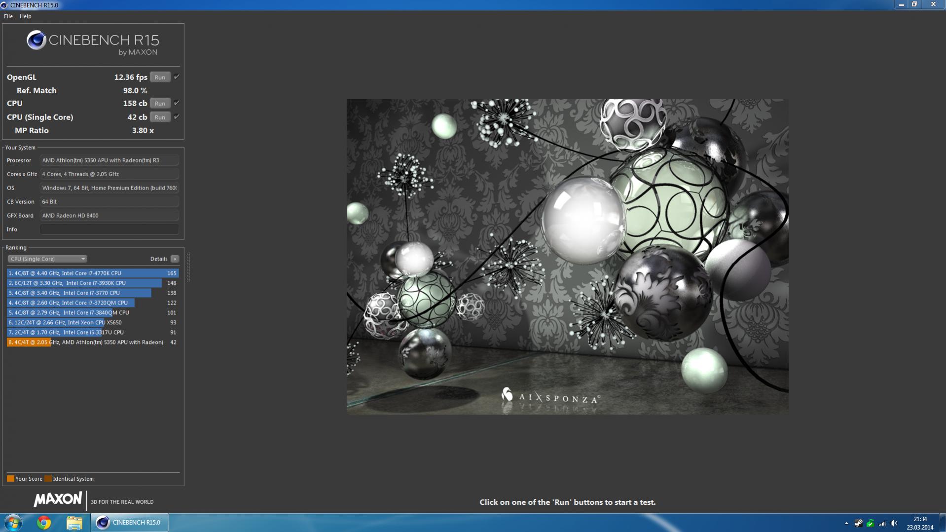

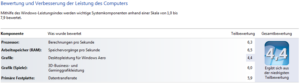

1. Ich habe eine 64GB SanDisk
2. Würde gerne schnelleren testen, habe aber leider keinen hier. Ich würde aber z.B. in Spielen einen Geschwindigkeitsschub von 5-10% erwarten.
Und danke für den Tipp mit Screenshot über die Drucken-Taste, wusste das noch garnicht.
Ja, wollte noch Heaven Benchmark laufen lassen, Cinebench 11.5 kann ich auch machen.
Allerdings morgen. ;)
