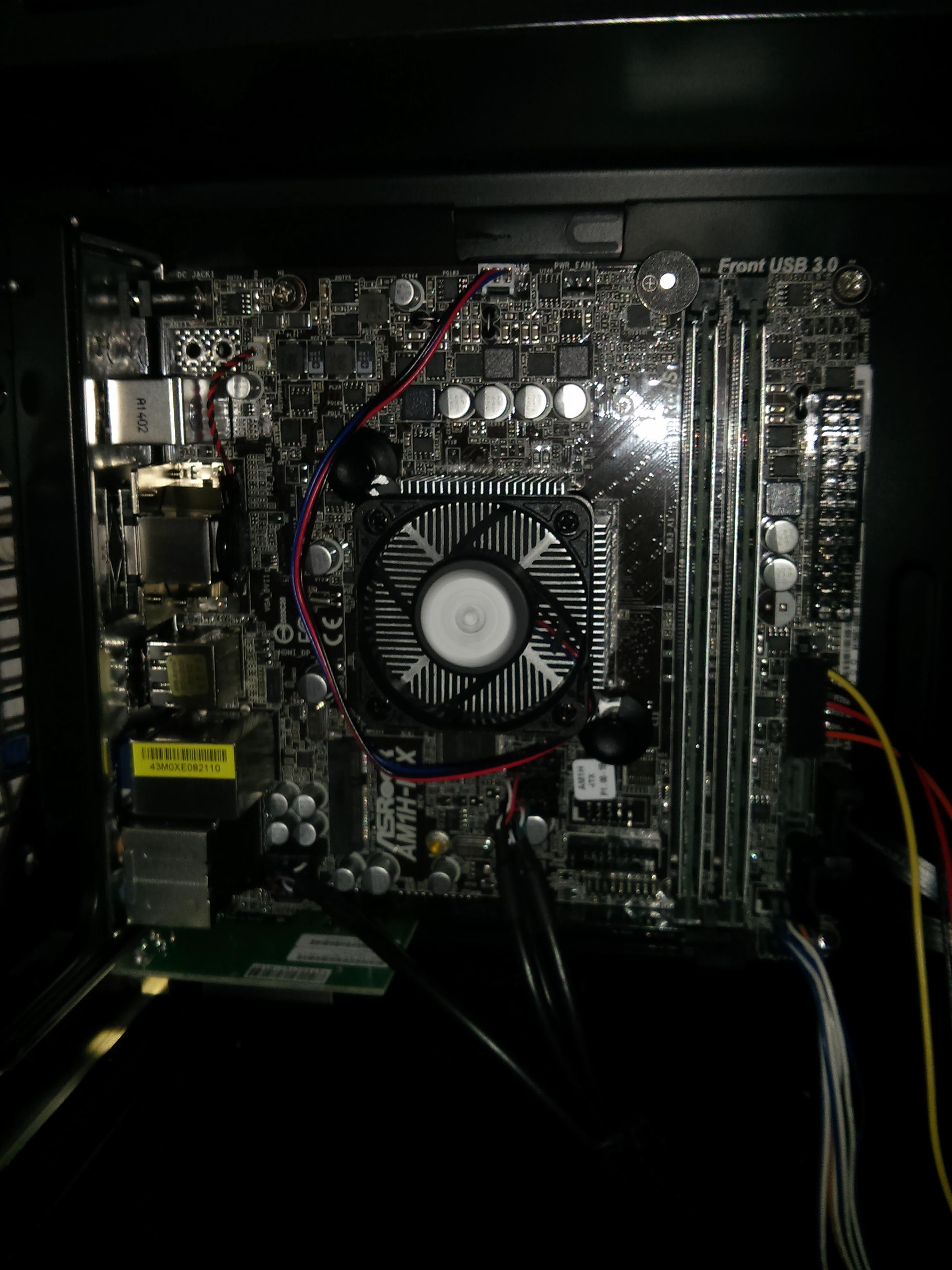

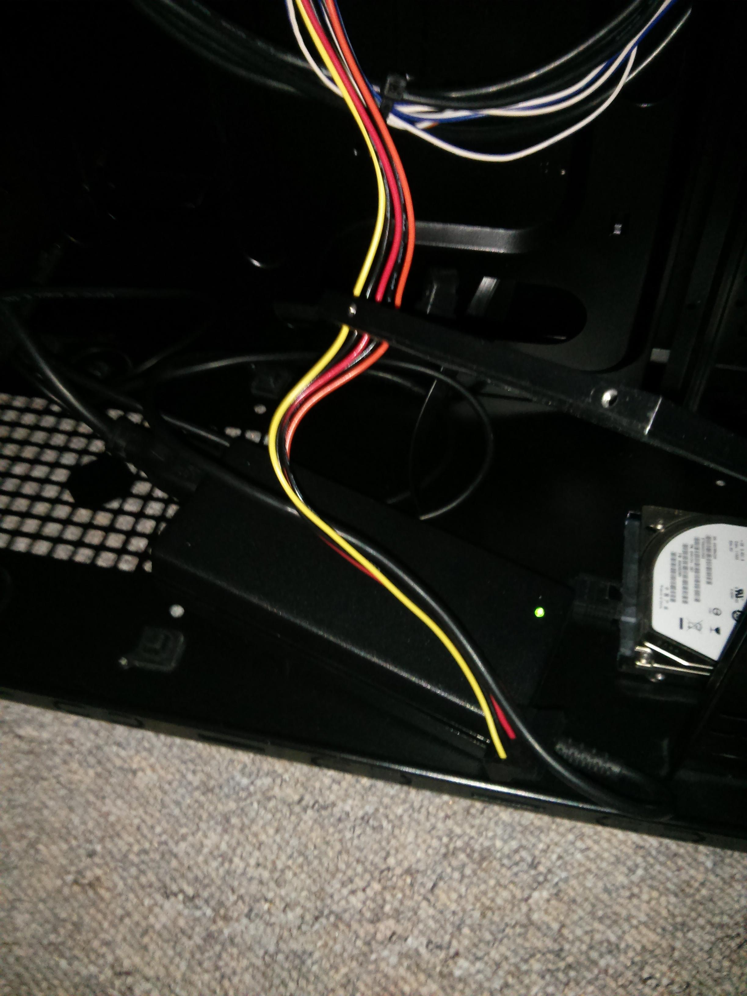

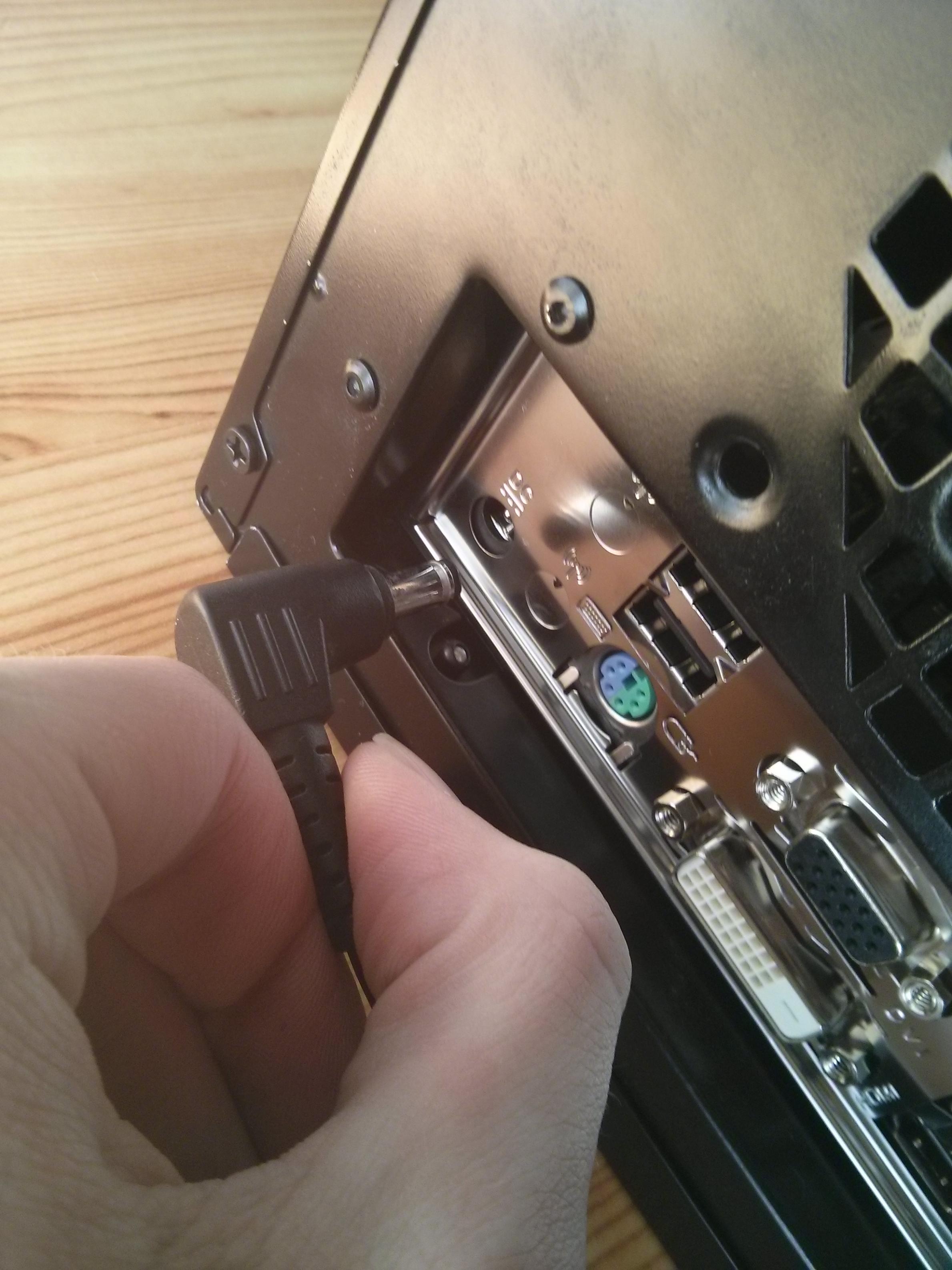

Update:
Betrieb mit 19V Netzteil:
Ich betreibe den Rechner nun mit einem 19V Netzteil von ASUS mit 90W (P=U*I und so).
Das Tolle: Kein Lärm. Und es hat genug Leistung. Beim zweiten Bild kann man gut den Mainboardanschluss für die SATA-Stromversorgung (mit 2 SATA-Stormanschlüssen) erkennen.
Anhang anzeigen 405394Anhang anzeigen 405395Anhang anzeigen 405396
