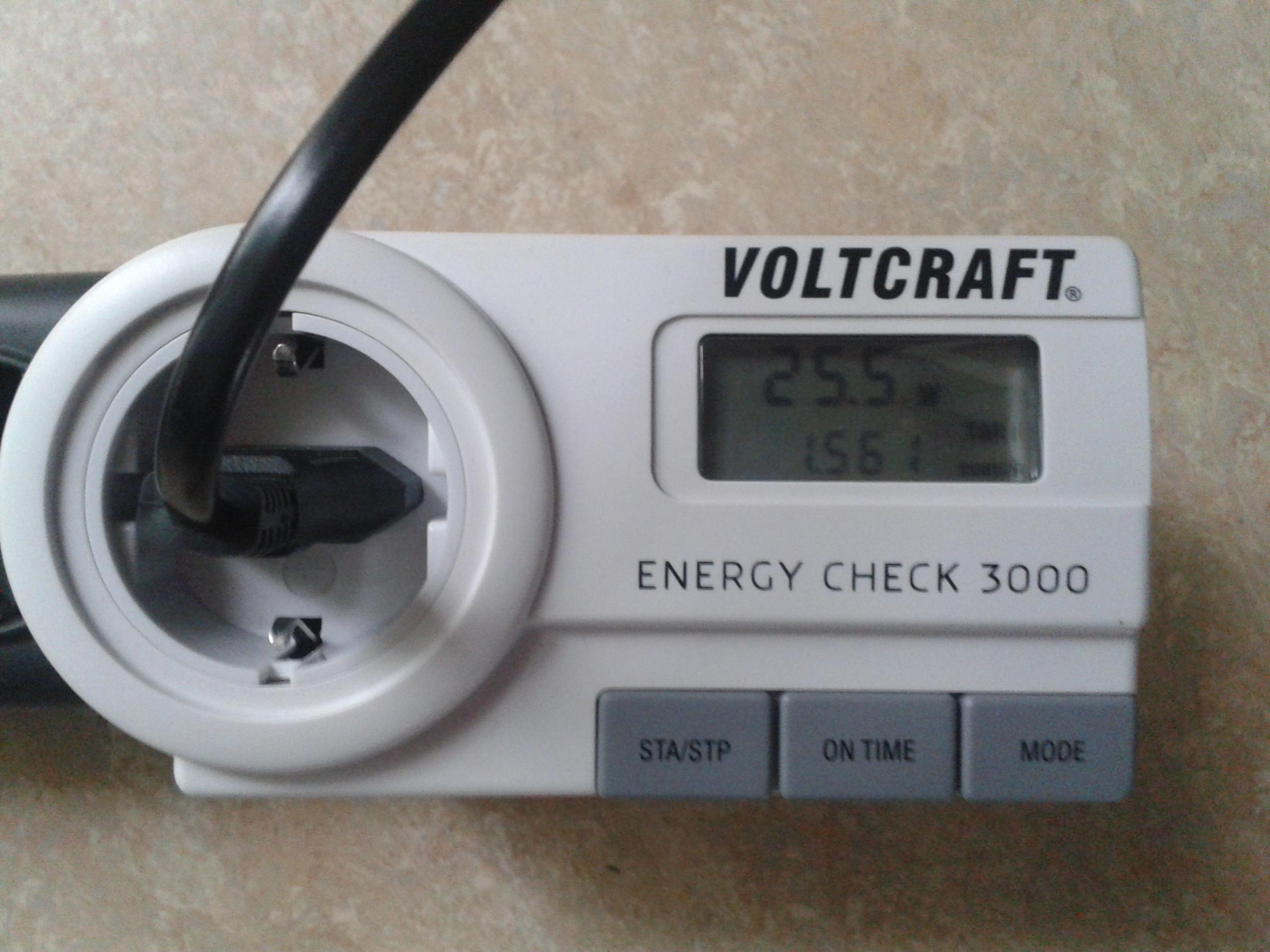

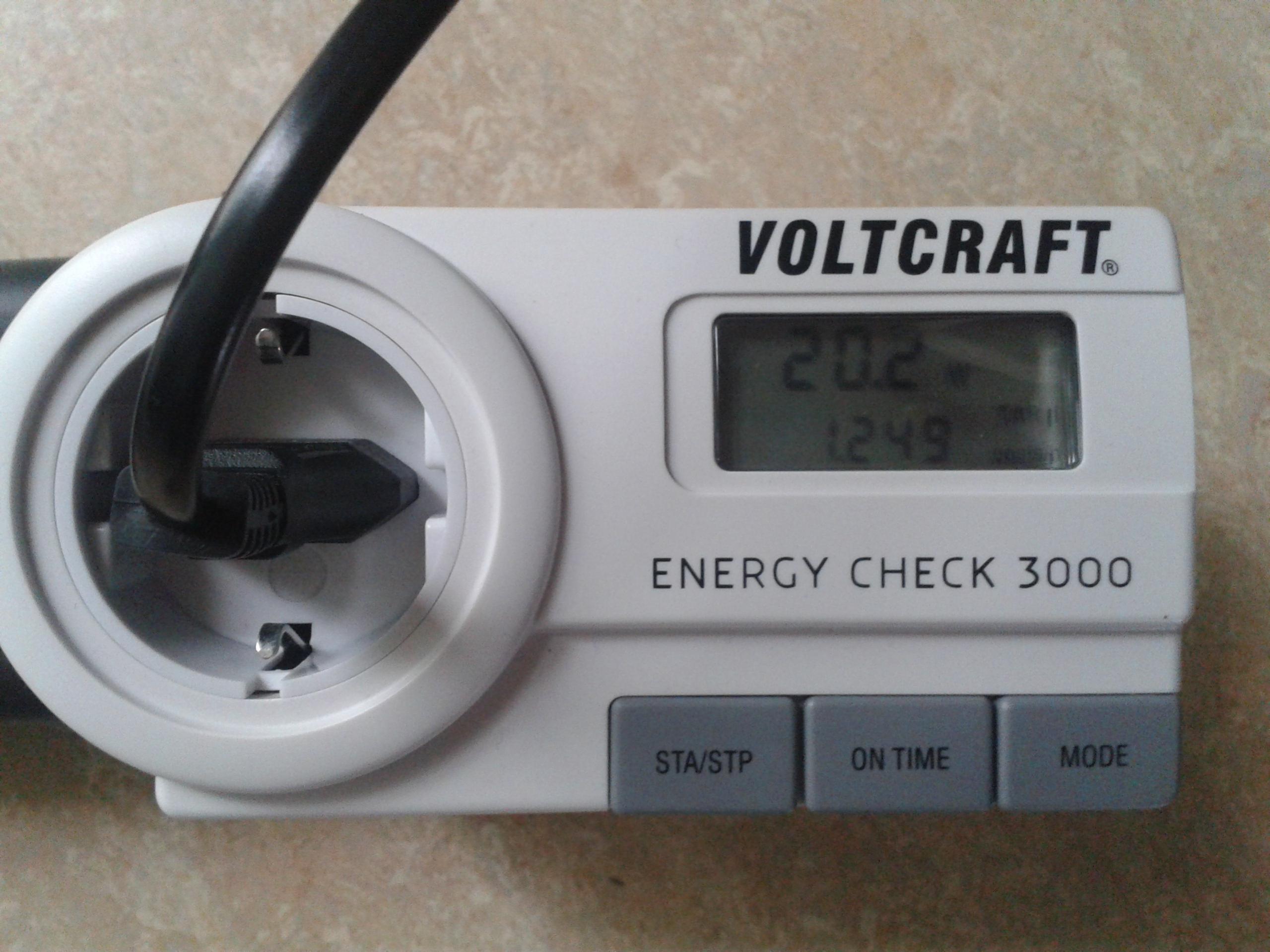

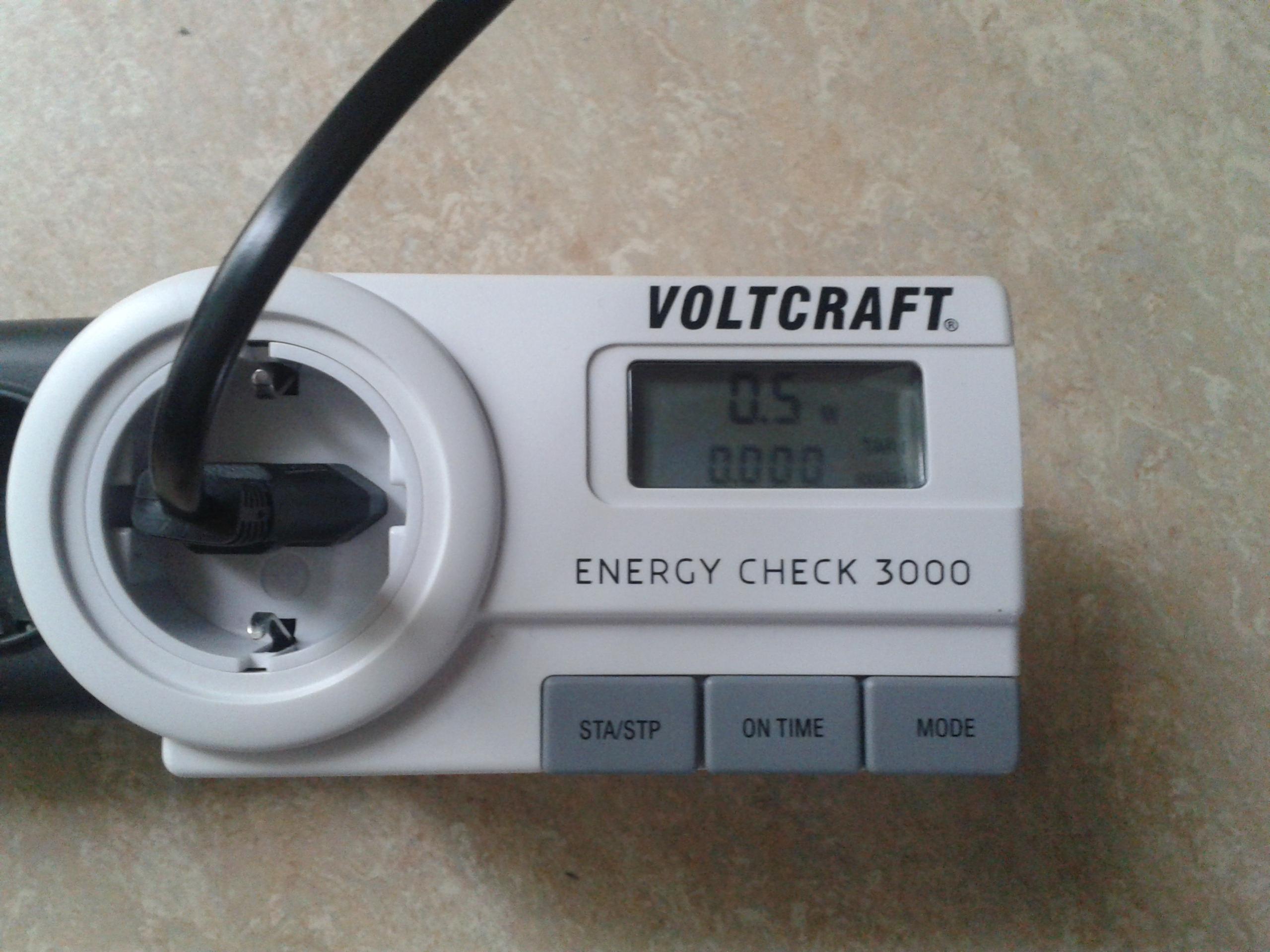

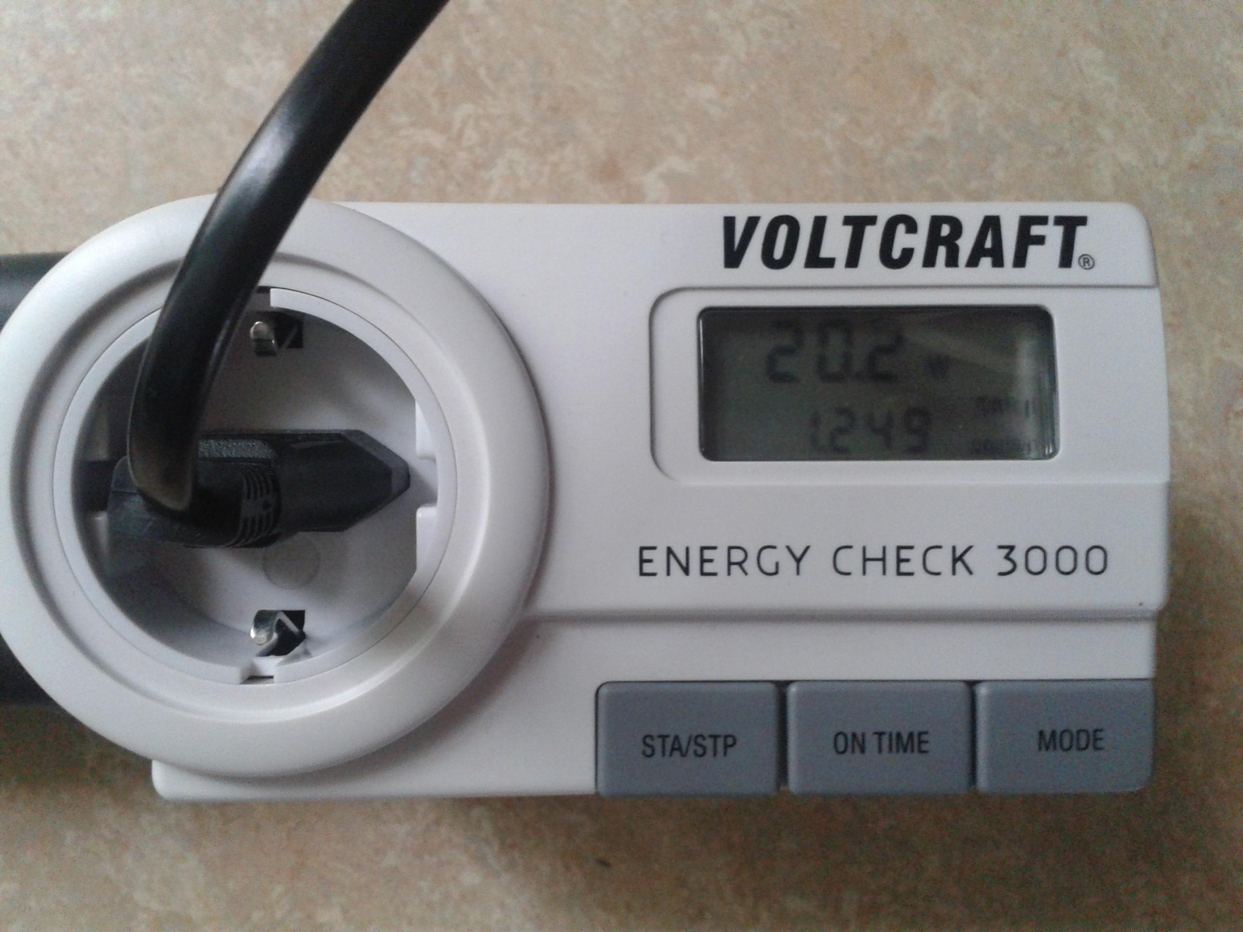

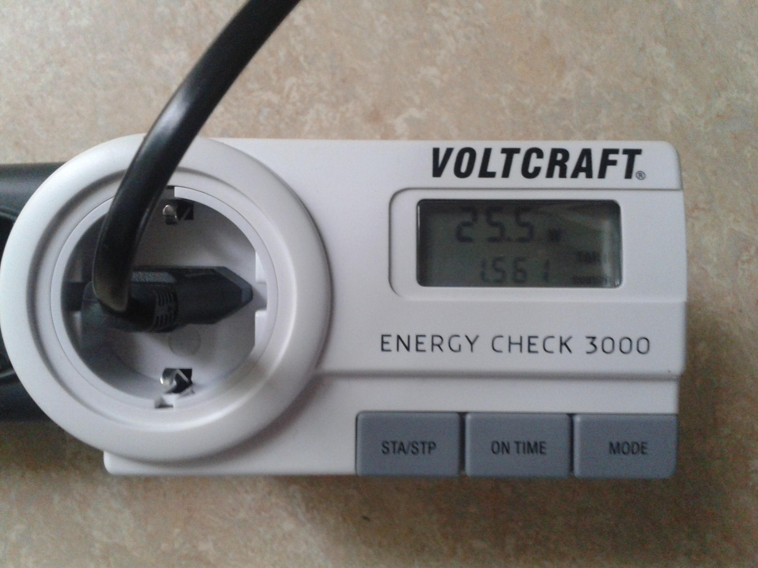

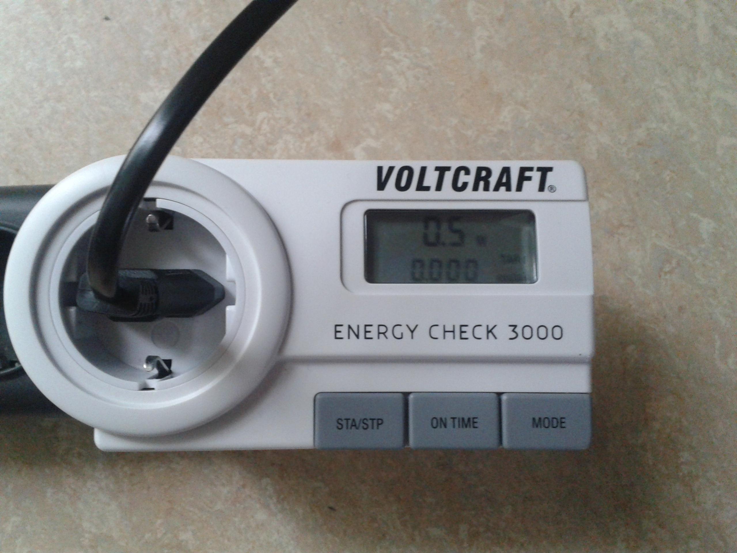

So, nach dem Umzug in ein Wohnzimmer-taugliches Antec Fusion Micro und dem Einsatz eines picoPSU bin ich nun endlich zufrieden. Der HTPC übernimmt jetzt endlich alle Aufgaben, die im Wohnzimmer so anfallen. Skype auf Beamer ist schon genial... :freak:
  • Athlon 5350
  • 2x 2GB DDR3-1333 1.5V
  • AsRock AM1B-ITX
  • Seagate SSHD 500GB
  • LG BluRay Brenner BH16NS40
  • Hauppauge WinTV HVR-930C-HD
  • 64GB SanDisk USB@PVR

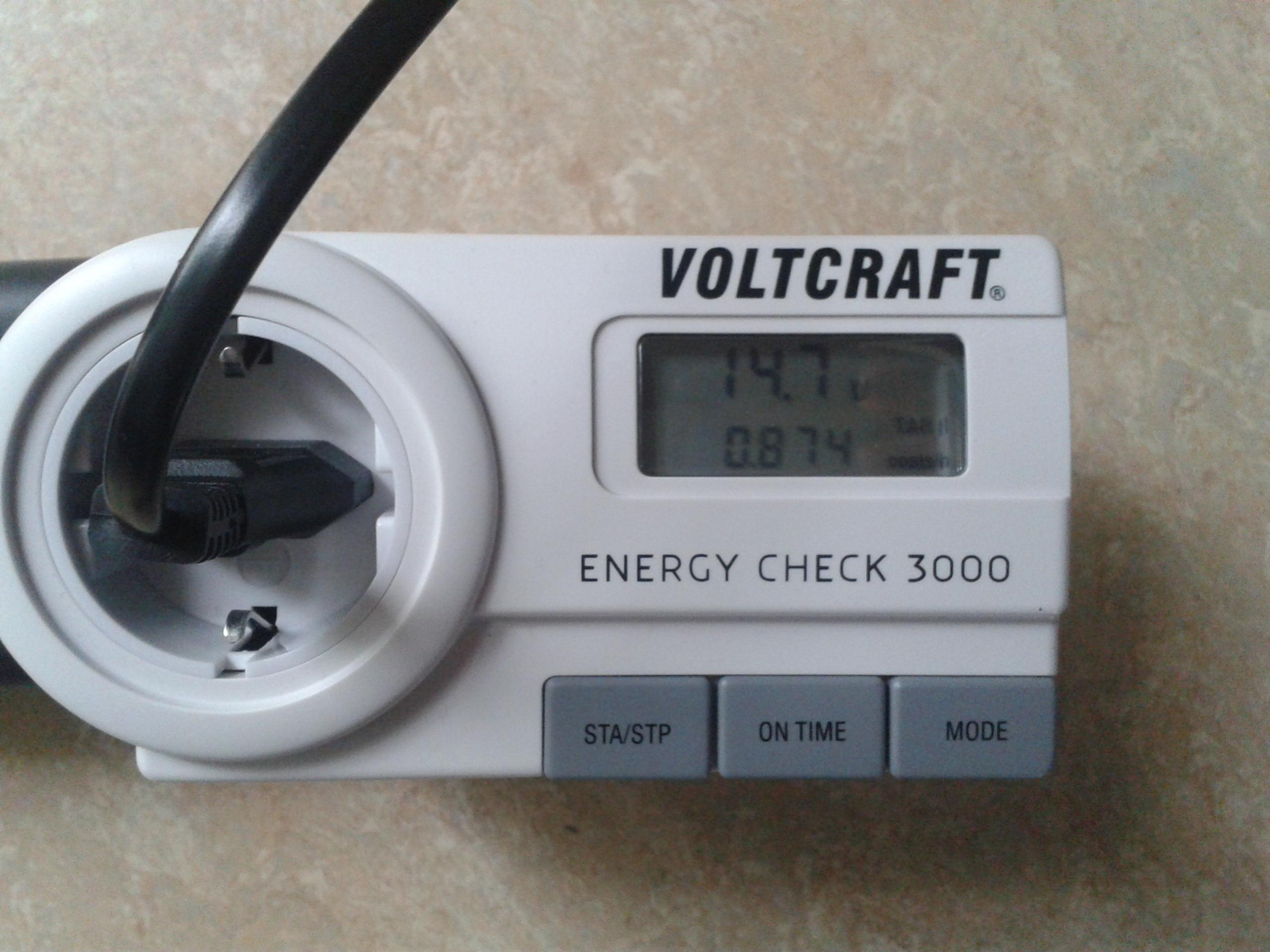

Die Zusammenstellung ist zum "Stromsparen" nicht arg optimal. Ohne ODD, ohne DVB-C-Stick, mit nur 1x 4GB DDR3-1600 1.35V und mit einer SSD könnte ich den Verbrauch im IDLE sicher unter 10W drücken. Aber das amortisiert sich nie.
Den größten Erfolg konnte ich mit dem Wechsel von einem 180W TFX-Netzteil hin zum 90W-picoPSU mit 60W Notebook-NT machen. Der Verbrauch hat sich in allen Last-Situationen halbiert / die Effizienz verdoppelt.
HTPC ausgeschaltet:
HTPC StartUp:
Windows8.1 Start:
Windows8.1 Desktop IDLE:
Ich empfinde die <15W im IDLE als vollkommen okay. Die "Einschränkungen" bzw. der Aufpreis für weitere 5W weniger rentiert sich in meinen Augen nicht.
