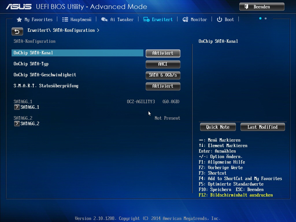

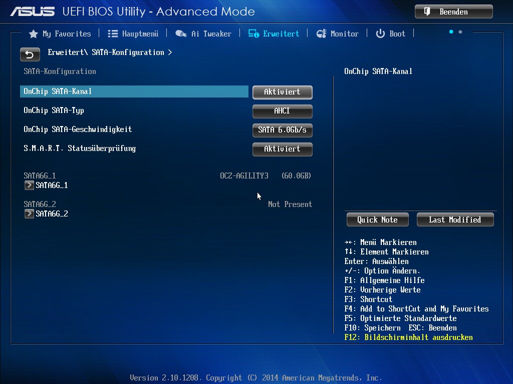

Casi030 schrieb:
Ja ABER wenn ich im Bios den AHCI Modus einstelle findet er keine Festplatte beim Asus
Egal ob Win7 oder Win8 und egal ob ich AHCI Treiber lade über USB Stick oder nicht.
Bei dem Asrock board stelle ich AHCI ein und installiere Windows.

F12 ist beim Asrock die Taste für Screenshots im BIOS. Die werden automatisch auf einem USB-Stick als bmp-Datei abgelegt.Casi030 schrieb:Genau,ist ne schöne Sache.Sollte das AsRock aber z.b. auch haben.
Unter Windows steht in der Registrie 0,demnach AHCI AN.

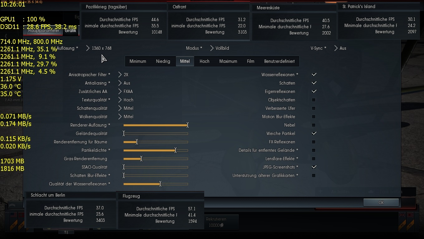

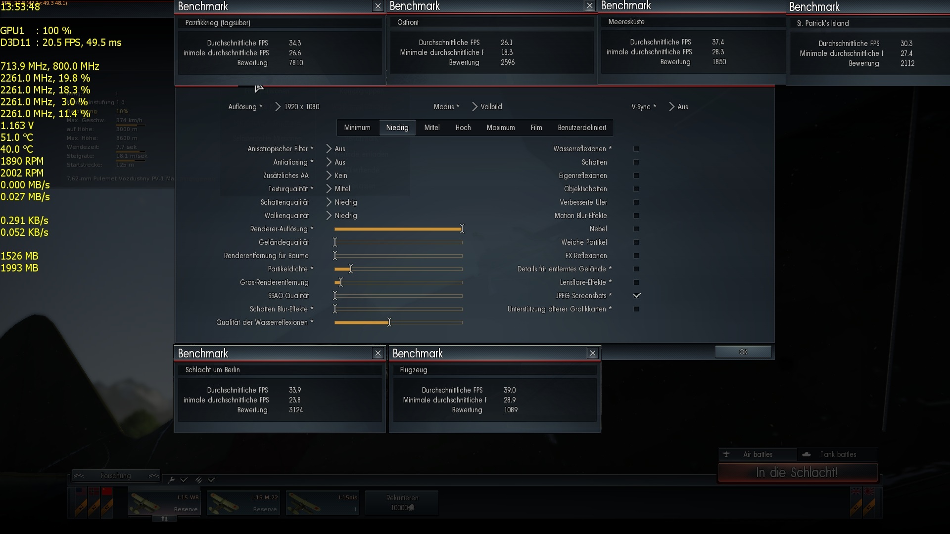

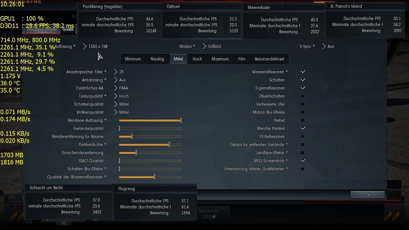

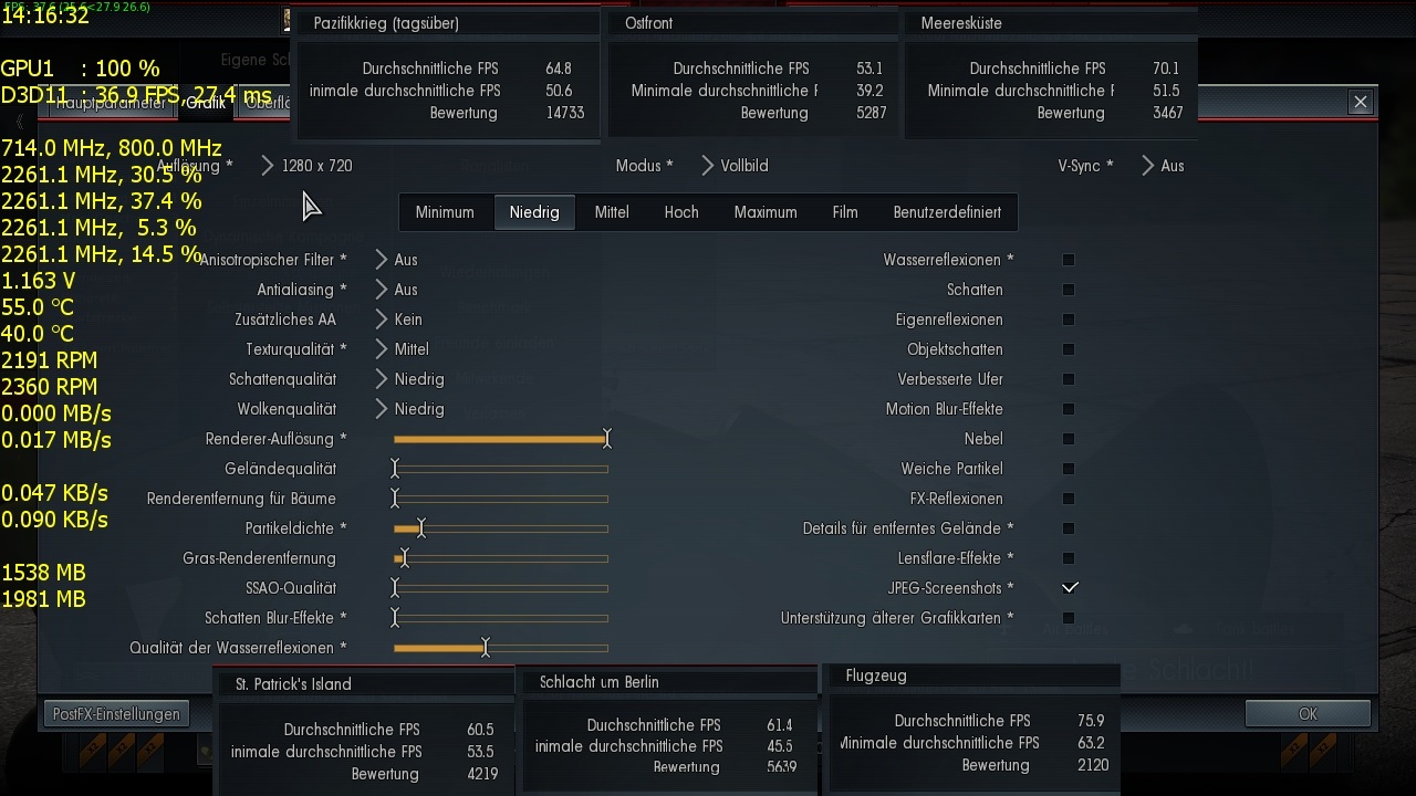

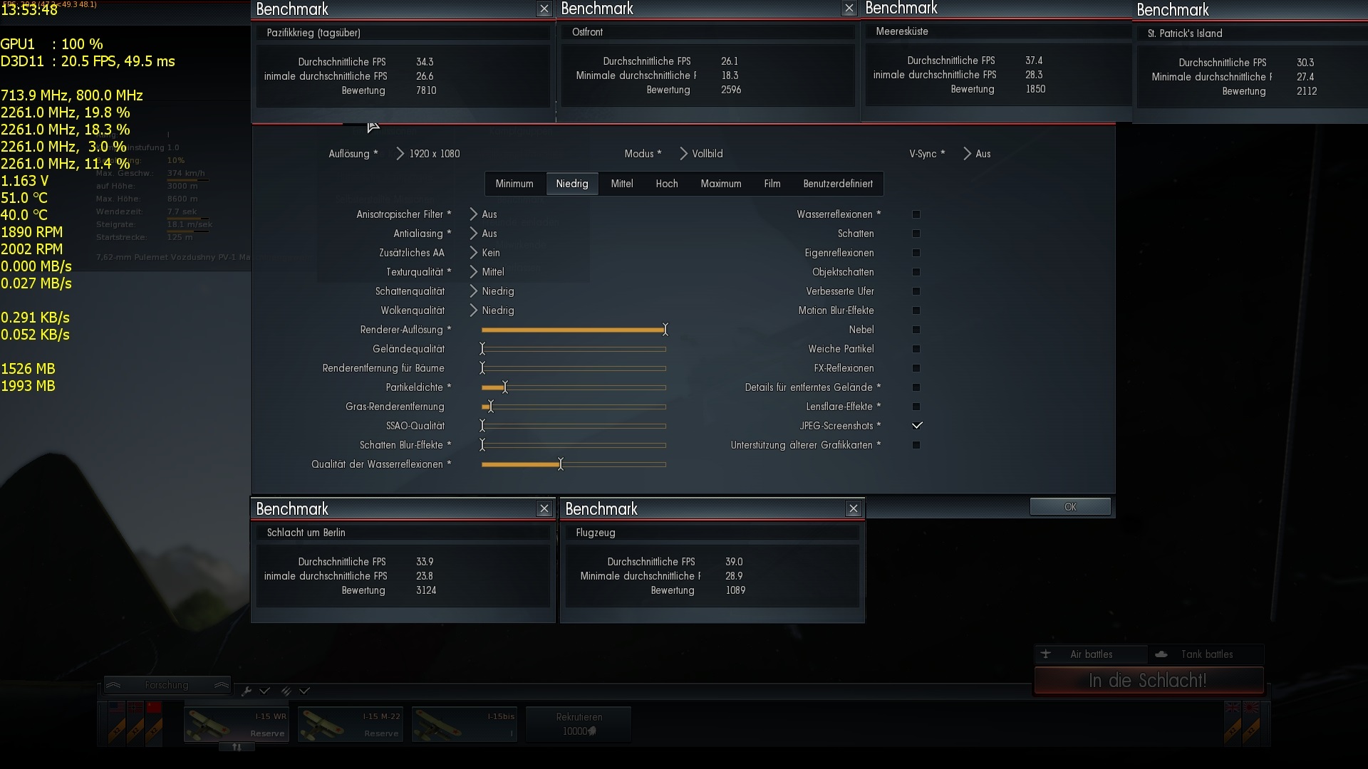

So mal ne Rückmeldung von mir.
CPU Takt 2260MHz/Reftakt 119MHz/Ram 1900MHz/iGPU 714MHz läuft seit Wochen ohne Probleme.
Mal ein paar Benchmark Ergebnisse zu War Thunder.
Dazu noch ein kleines Video.
https://www.youtube.com/watch?v=zZozdyBBdqc&feature=youtu.be
Ausbalanciert bis 1963MHz lief jetzt auch mal einige Stunden I-Netradio,Forum,YouTube.....,für YouTube Video kleinhacken
~10cm über den Lüftern hab ich rund 34dB gemessen,direkt vorm TV die üblichen ~ 32dB,weniger geht bei mir irgendwie auch nicht,zudem fängt das Gerät auch erst bei 30dB an......
Bei einem Sitzabstand zum TV von 1,20-1,50m ist von der kleinen Kiste überhaupt nix zu hören selbst unter Volllast nicht.
