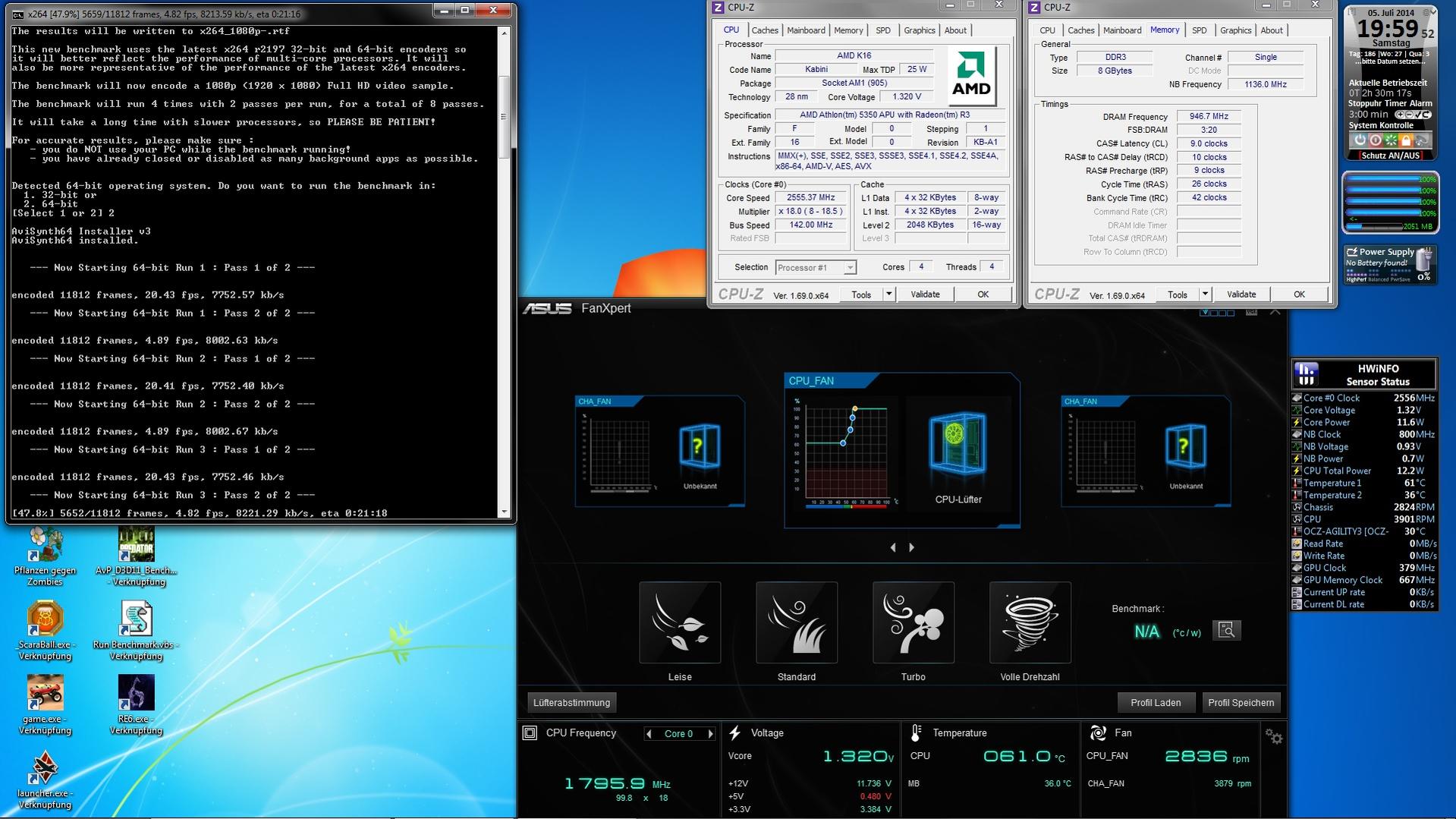

Ich muss noch den RAM extra testen, ob der 1866er den höheren Takt auch mitmacht. Drum hab ich die CL von 10 auf 11 und die Spannung leicht von 1,5 auf 1,55 Volt angehoben.
Aber genaueres wird mir erst Memtest sagen können.
Ja,die 2500MHz.......hab ich auch als Profil gespeichert,ich würd Prime aber in die Tonne kloppen.;)
Für die CPU,grob den Cinebench mehrfach hintereinander nur den Multitest https://www.computerbase.de/downloads/benchmarks/cinebench/ ,fein den x264 HD Bench für 1- 1 1/2 Stunden https://www.computerbase.de/artikel...prozessor-fuer-desktop-pcs-test.2117/seite-35

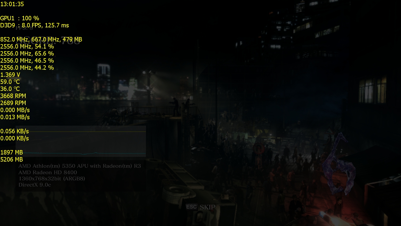

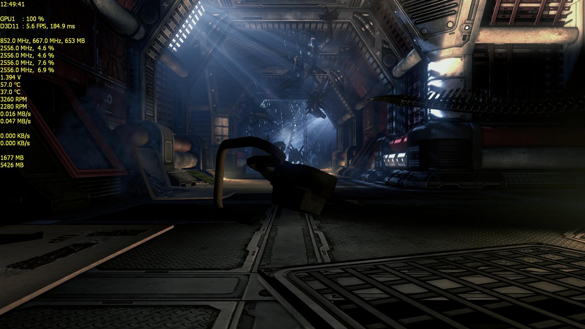

Mehrfach Alien vs Predatorbench http://www.techpowerup.com/downloads/1805/avp-aliens-vs-predator-directx-11-benchmark/
und rund ne halbe Stunde - eine Stunde den Resident Evil 6 Bench http://www.techpowerup.com/downloads/2213/resident-evil-6-benchmark/
für den Ram/iGPU.
Passte bei mir bis jetzt zu 98%,nur NFS World wollt beim Ram ein Tick mehr Spannung haben.
Danke!
Mit Prime95 war ich aber schon recht zufrieden.
Habe aber trotzdem nun mal den x264 und den Resident Evil und AvP Bench geladen und werde die mal testen.
Max Spielelast zwischen 40-50Watt
Die CPU Spannung war bei den beiden Spielebenchmarks noch nicht Optimiert.
