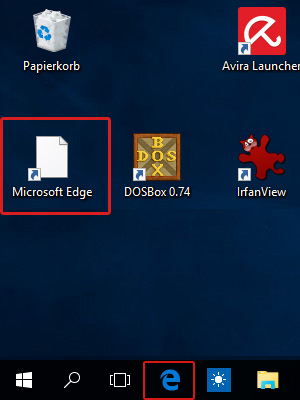

Ich habe ja alle Symbole auf dem Windows-Desktop. Seit dem Update hat Microsoft Edge nur noch ein leeres (weißes Symbol), nicht mehr das "e" wie zuvor. Beim Klicken auf dieses weiße Symbol startet Microsoft Edge. Aber halt dieses weiße Symbol sieht hässlich aus. in der Taskleiste, wo ich Edge ebenfalls angeheftet hab, hat Edge das richtige "e"-Symbol.
Wie bekomm ich das "e"-Symbol auf den Desktop?

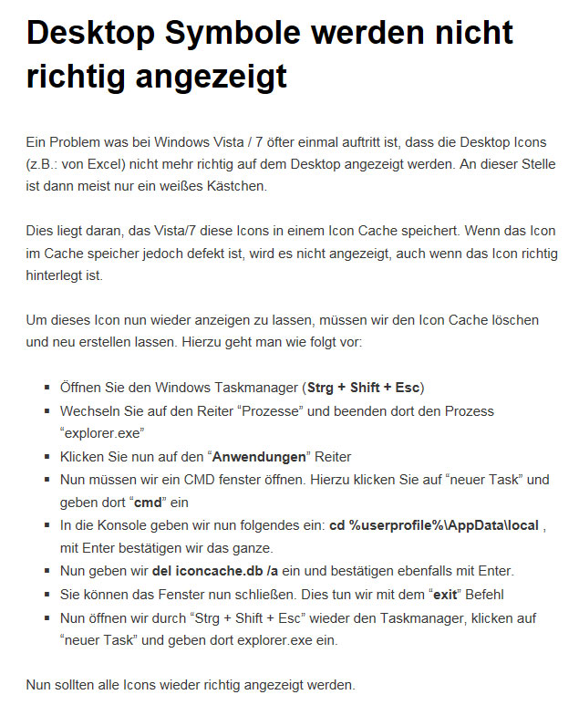

Unter Windows 7 hatte ich dieses Problem auch ab und zu mal, da hat mir dieser Tipp immer geholfen:
Aber unter Windows10 hab ich im Task-Manager keinen Prozess "explore.exe" den ich beenden könnte?!? :o Ich hab also den Datei-Explorer beendet, und dann ist auch der Desktop verschwunden.
Also hab ich weitergemacht wie in der Anleitung. Nur hat das Löschen des Icon-Cache nicht funktioniert, es kam eine Fehlermeldung, dass iconcache.db nicht gefunden wurde.
Die restlichen Schritte gingen dann wieder, da ich aber den iconcache nicht löschen konnte, ist das Edge-Icon weiterhin weiß.

So sieht's leider aus:
So, habs jetzt geändert, hab einfach auf Icon ändern geklickt und dann als Pfad " %windir%\SystemApps\Microsoft.MicrosoftEdge_8wekyb3d8bbwe\MicrosoftEdge.exe" genommen.
Ich weiß nicht, wie vorher das Edge-Symbol ausgesehen hat, jetzt ist es ein blaues Quadrat mit einem riesengroßen weißen "e" - mir kommt es anders vor, aber egal.
So, mir hat's gereicht, ich hab mir selbst das Icon gemacht. Jetzt sieht es wieder so aus, wie früher. 2 Stunden vertrödelt, wegen diesem blöden Icon!
Also in deinem Screen ist doch nur eine Verknüpfung weiß!
Normal hat man Edge doch nicht als Verknüpfung auf dem Desktop.
Irgendwie musst du die ja dahin bekommen haben und Verknüpfungen kann man doch löschen und neu erstellen.
Edge in der Taskleiste sieht doch ganz normal aus bei dir.
