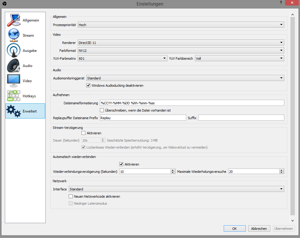

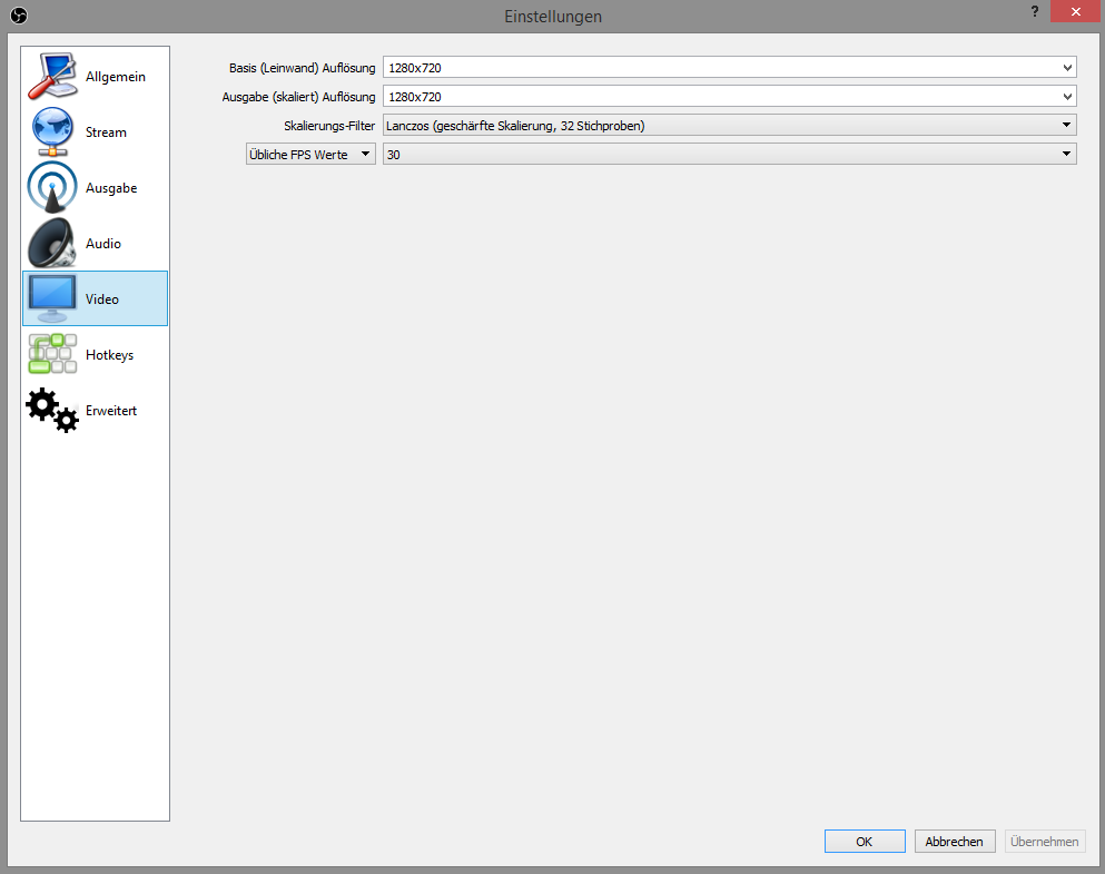

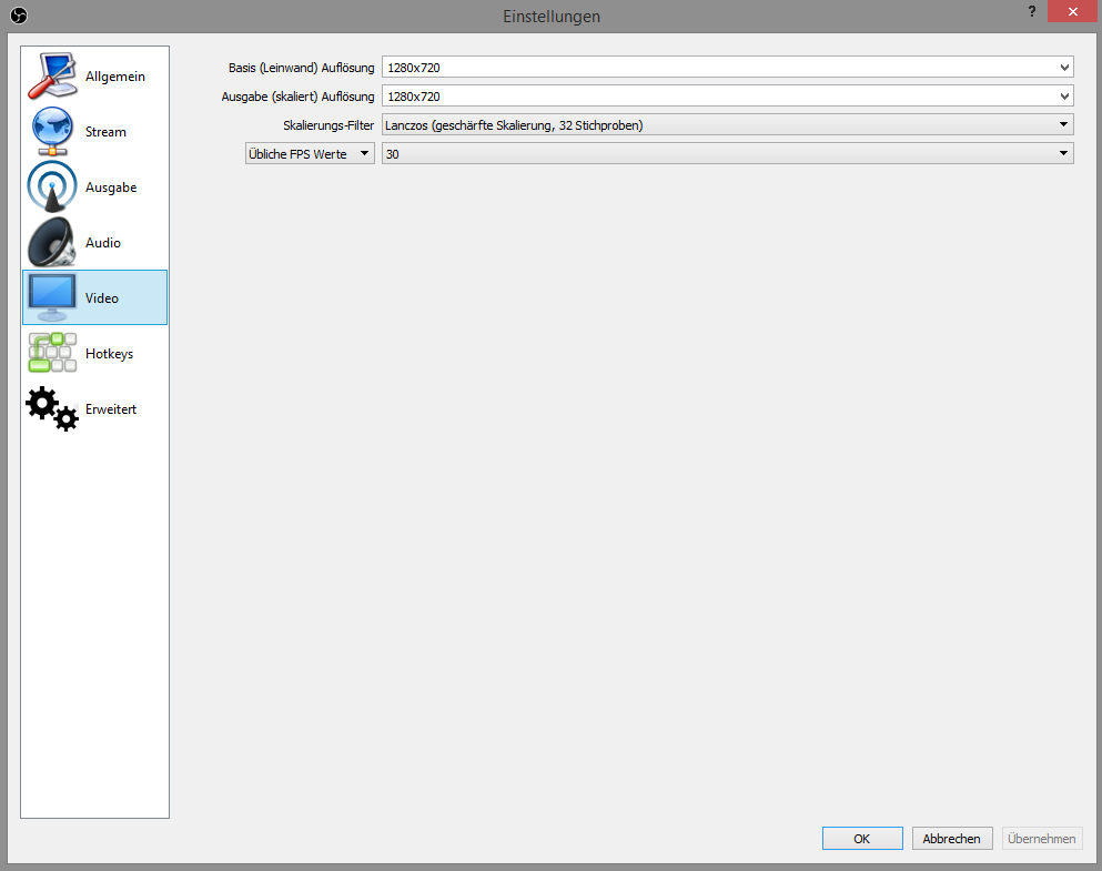

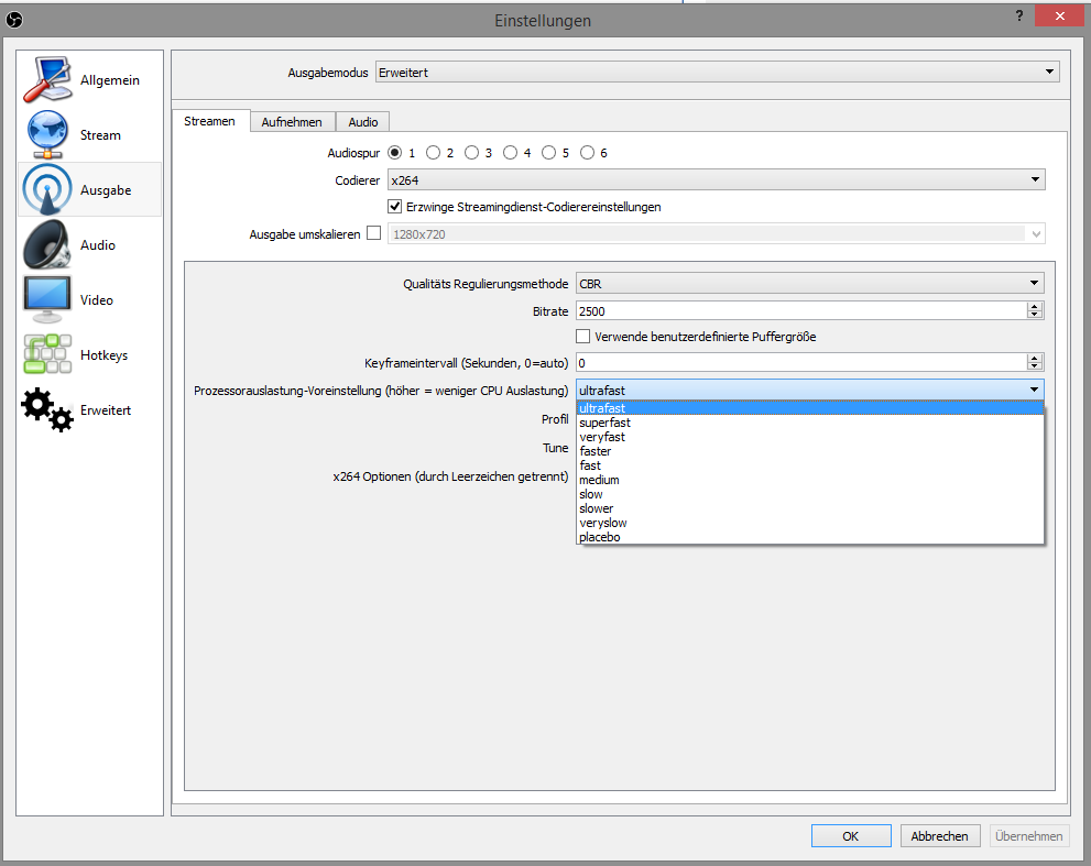

Also wenn der Prozessor zu langsam ist, dann resultiert das nicht in unscharfen Stellen, sondern in einem ruckelnden Stream. Hast du denn auch die Qualitätseinstellungen im OBS hochgeschraubt? Kannst du mal ein Bild deiner Settings hochladen?

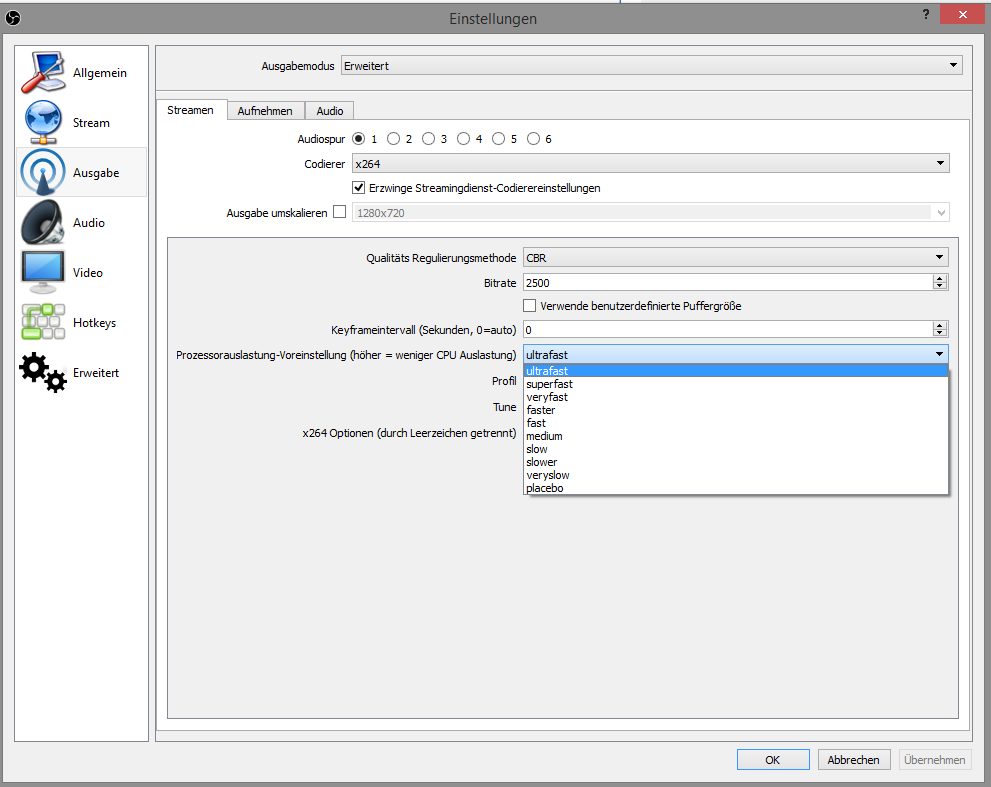

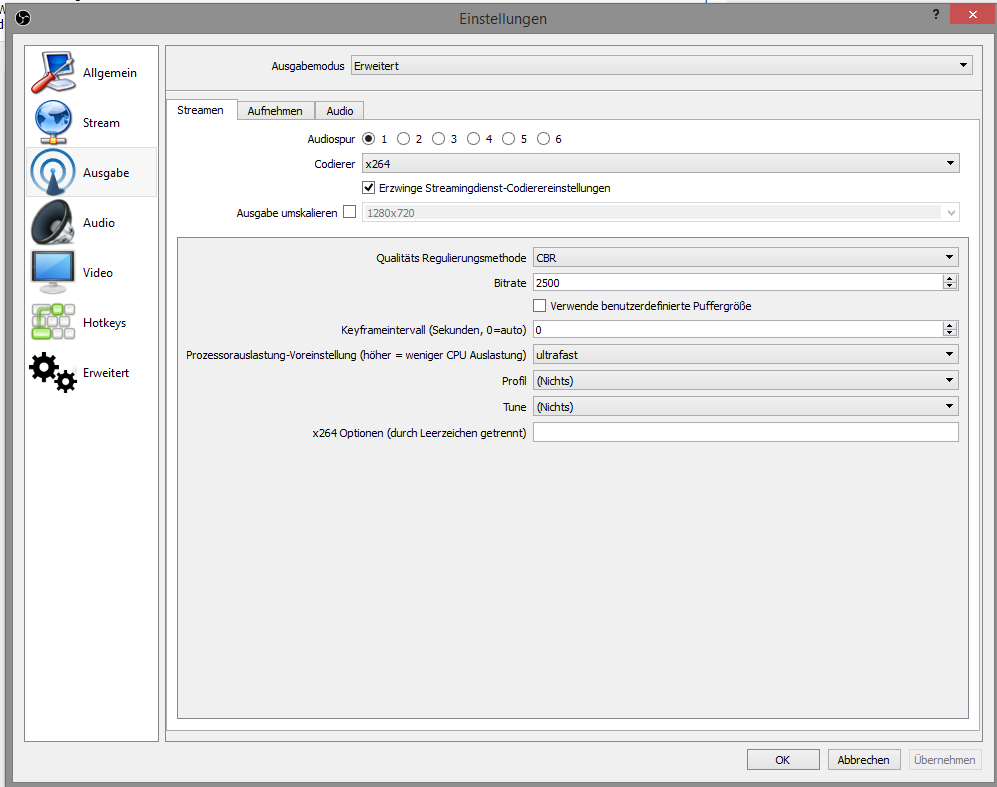

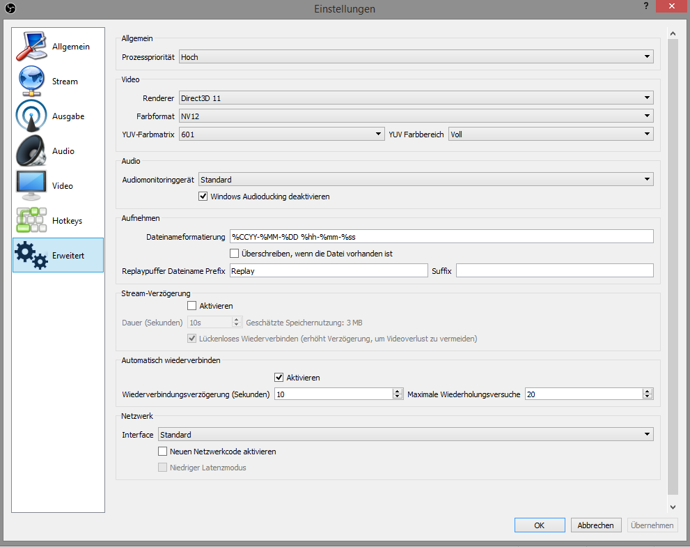

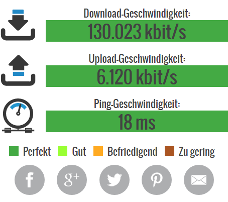

Sobald ich die Prozessor Auslastung oder Prozessor Priorität umstelle kommt meine Cpu an den Roten bereich, aber nur wenn der Prozessor mehr Ausgelastet wird hat man am ende im Stream eine schärfere Grafik nur dann ruckelt es. Wenn ich beispielsweise im spiel stehe und mich nicht bewege ist alles scharf und sobald Bewegung ins spiel kommt geht es wieder leicht. habe eine 120k leitung mit 6 upload und fürs streamen reicht es mit 50k hatte ich aber meine probleme
hab gehört 720p in einer 2500 bitrate und 1080p ca. 3500 bitrate

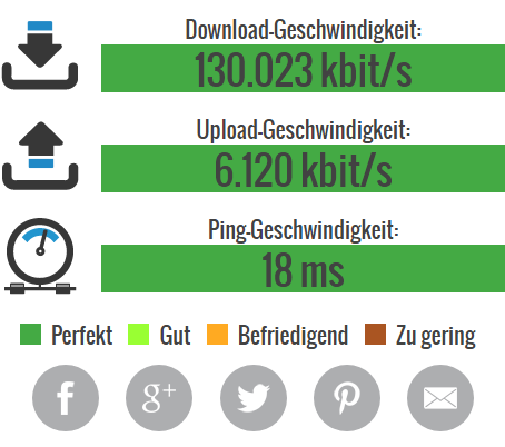

Deine Download-Geschwindigkeit spielt beim Streamen keine Rolle, vermutlich hattest du mit der 50K-Leitung auch weniger Upload, was dann problematisch war.
Generell ist es so, dass 2500kbit für einen artefaktfreien Stream in 720p kaum ausreicht, ganz unabhängig vom Prozessor. Bei schnellen Bewegungen ist es einfach zu wenig.
Ich nehme mal an, du streamst bei Twitch? Denn wenn nicht, sind diese Empfehlungen eher sinnlos.
Was bedeutet denn "roter Bereich"? Zu wie viel Prozent wird die CPU denn ausgelastet aktuell bei "ultrafast", und wie viel, wenn du höher stellst?

Also Twitch akzeptiert als Nicht-Partner mittlerweile wohl bis zu 6MBit, das bedeutet, dass du deine Bandbreite auch voll nutzen solltest! Also schraub die Bitrate hoch auf 5000kb/s.
aktuell zwischen 30-40% aber im Hintergrund läuft ein bot, skype, obs, internet etc. und ich Streame über YouTube.
sobald ich auf eins Runterstelle läuft der Stream überhaupt nicht mehr flüssig und er verwirft andauernd keyframs.
Bei YouTube sowieso, schraub deine Bitrate hoch. Du hast 6MBit Upload, ein bisschen Puffer würde ich übrig lassen, also 5000kb/s für's Video.
Wenn du was auf 1 runterstellst?

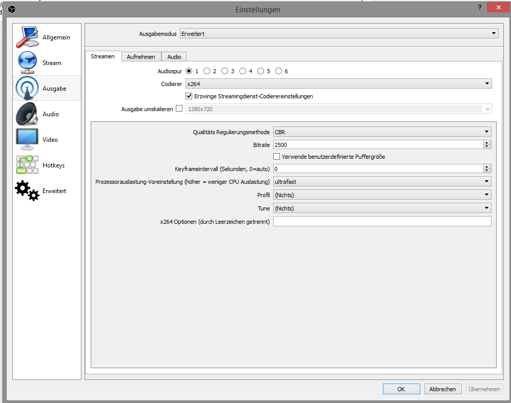

Wenn ich die Prossorauslastung eine Stufe runter schraube bricht meine CPU auf 70% aus.
Dann stell es runter, 70% ist doch okay. Erst wenn die CPU bei 100% ist und es ruckelt, ist die Einstellung zu tief.
