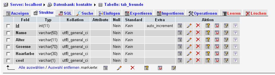

Also ich hab jetz alles auf Varchars umgestellt in der Datenbank. Ich probiers mal mit Hochkommata jetzt.
EDIT:
Also in der Tabelle ist für alles varchar eingetragen und ich habs jetzt mit den Anführungszeichen probiert, kommt aber dieser Fehler.
Error: You have an error in your SQL syntax; check the manual that corresponds to your MySQL server version for the right syntax to use near 'Alter, Groesse, Haarfarbe, cool) VALUES ('', '', '', '', '')' at line 1
Ich komme garnicht zu meinem Formular um etwas einzugeben, es kommt schon vorher der Fehler.
Tut mir leid ist das erste mal dass ich etwas mit SQL probiere.

Also normalerweise interpretiert ja PHP nur Variablen wenn das ganze in "..." steht oder?
Hab oben ein Bild von der Tabelle gepostet.
Wenn ich einfach irgendwas eingebe kommt folgender Fehler.
Error: You have an error in your SQL syntax; check the manual that corresponds to your MySQL server version for the right syntax to use near 'Alter, Groesse, Haarfarbe, cool) VALUES ('234','fsfs', 'asdfasfd','asdsfa','1'' at line 1

ach verdammt !!! es liegt am ALTER ! das ist ein mysql befehl... versuchs mir backticks um tabelle und felder... also
`Name`,`Alter` .... :D
:D moment mal versuchen ;)
Jetzt gehts, vielen vielen Dank ;)
