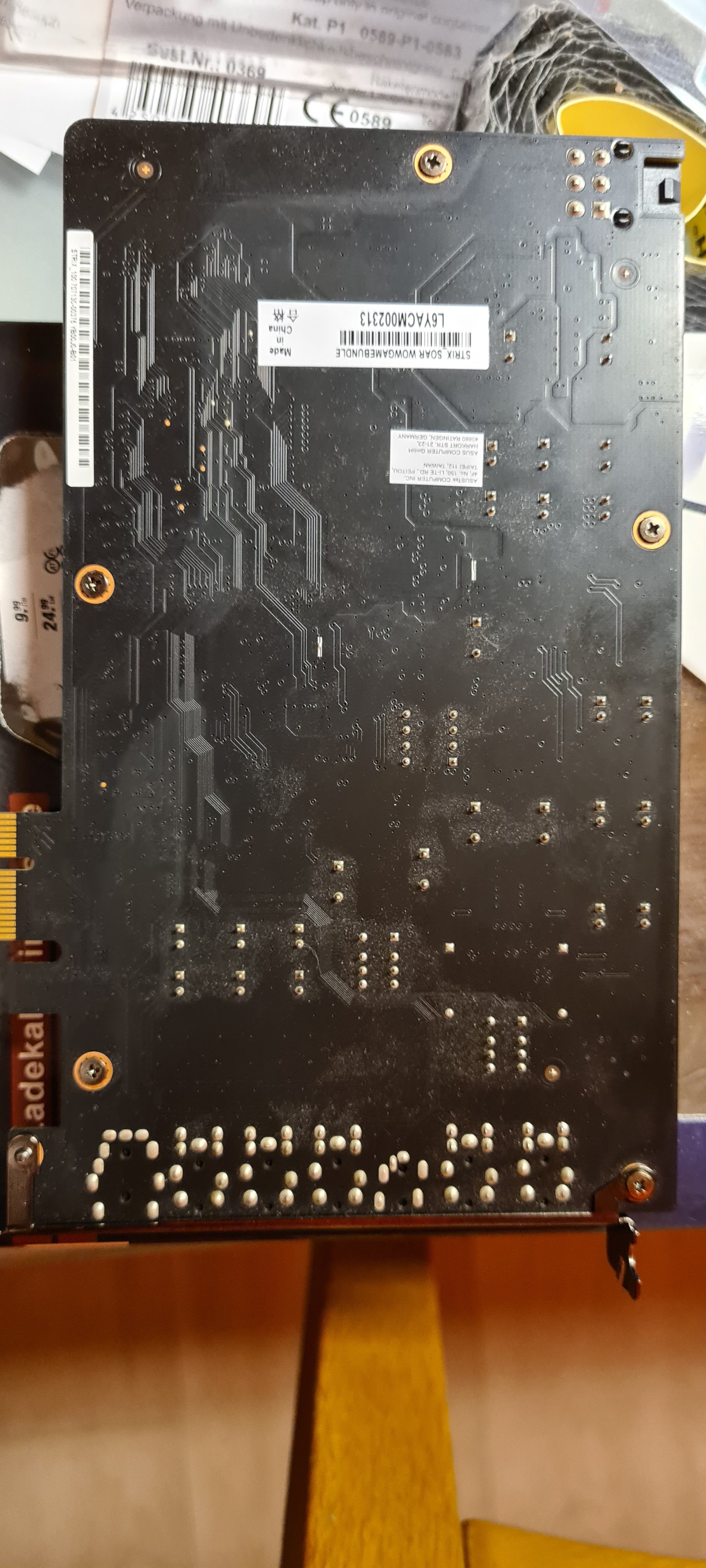

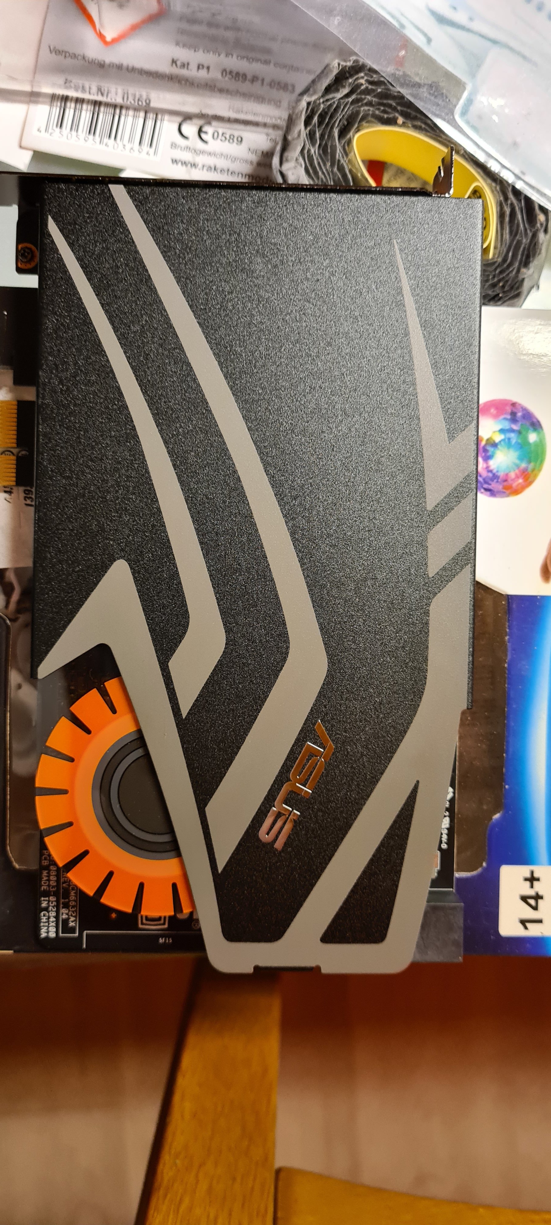

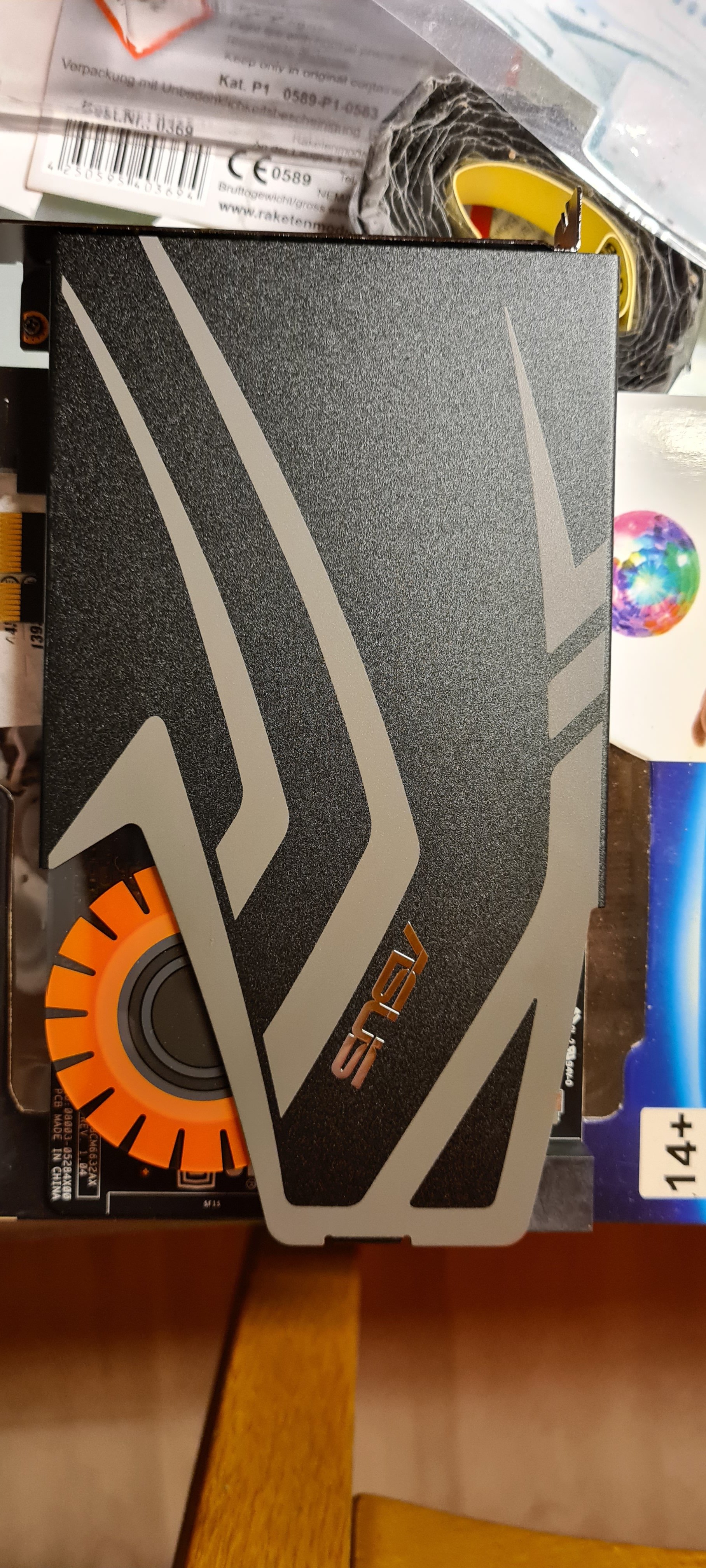

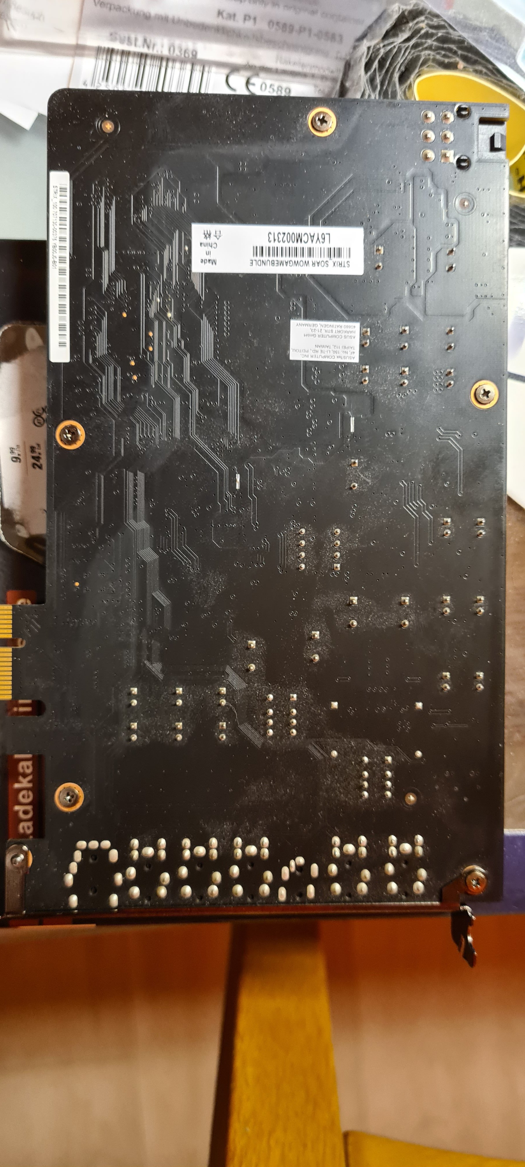

Mach mal bitte von beiden Seiten Fotos
Ja kommt von der Soundkarte, aber die sieht sauber aus. Habe ich erst im März gekauft und verbaut :/

Ich versuche mal ein Bild zu machen

ASUS Strix Soar
Das ist mir noch nie aufgefallen vorher :confused_alt:
Meine Phoebus klickt auch, dann wird deine das auch machen und wär somit normal^^
