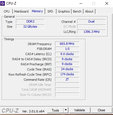

Stell mal im Bios beim Ram die Commandrate(CR) von AUTO(1) auf 2 oder besser 3 und teste es aus.

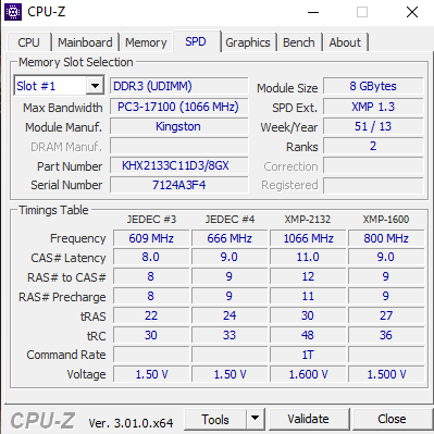

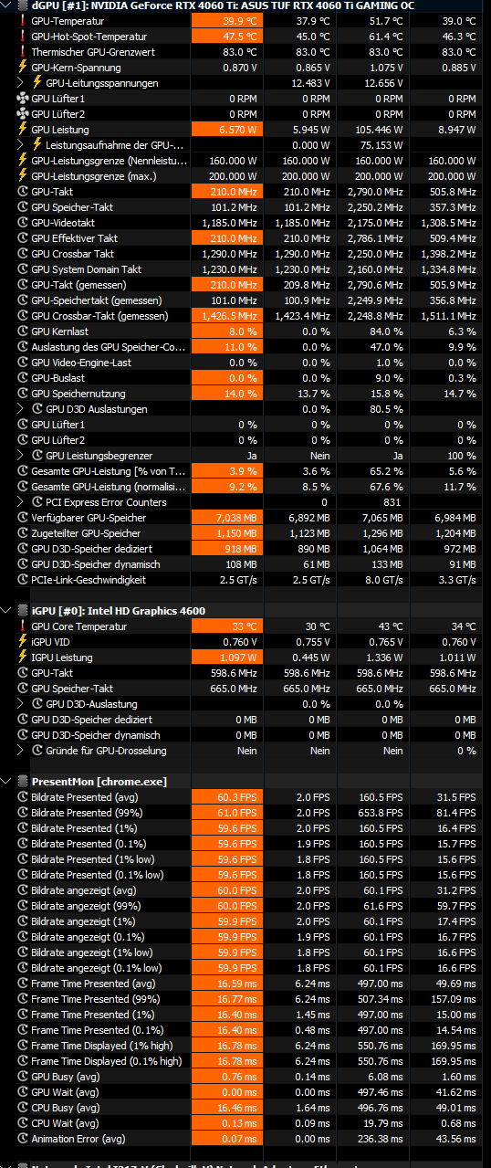

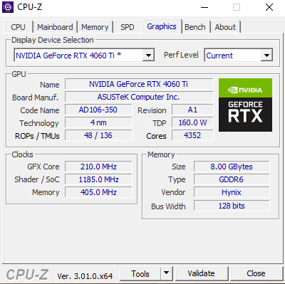

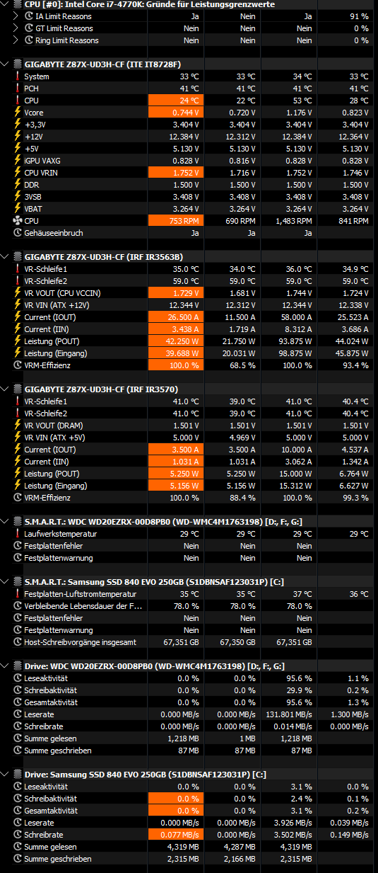

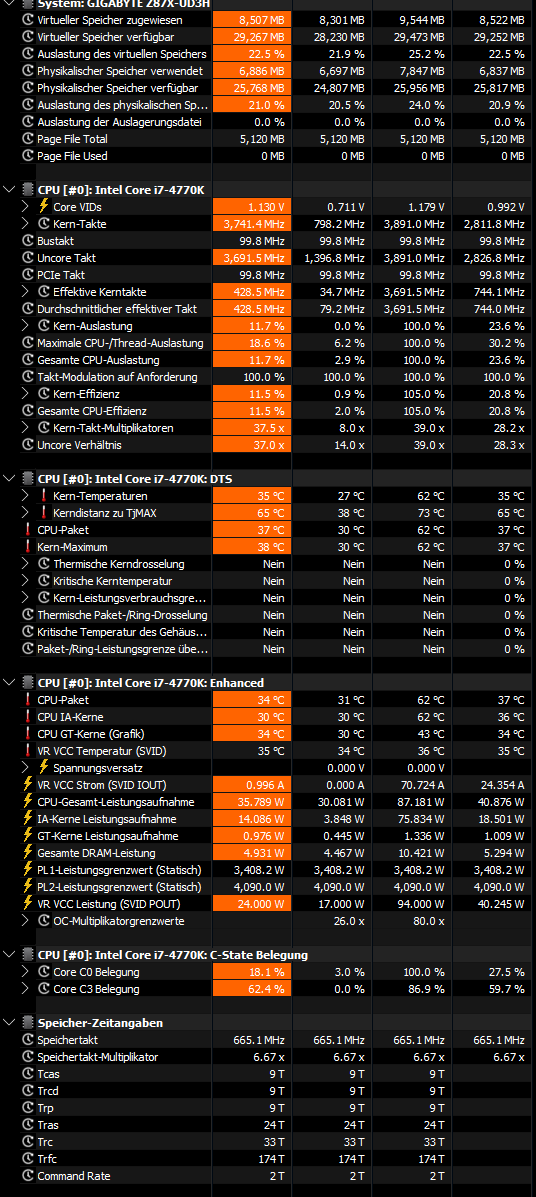

Dann bitte Informationen über Temperaturen und Systemstand (Screenshots von CPU-Z und HWInfo am besten)
Sowie die SMART-Werte aller Laufwerke (z.B. mit CrystalDiskInfo auslesbar)

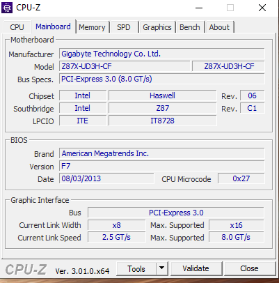

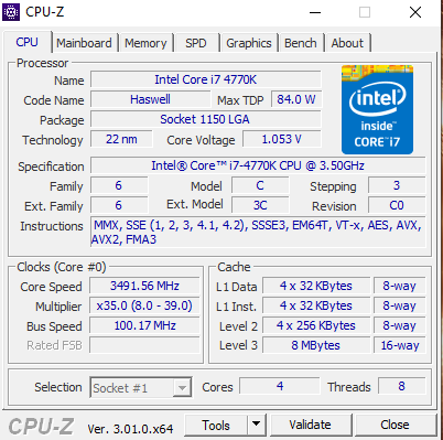

Hoffe die Screenshots passen so

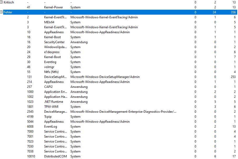

Das Naheliegende wäre natürlich in der Ereignisanzeige erst mal zu schauen, welche Warnungen und Fehler Windows rund um den Absturz protokolliert hat.
Bitte die Ereignis-IDs merken und hier mitteilen - gerne auch als Screenshot der kompletten Meldung.
Die Daten sehen erstmal unverdächtig aus. Wenn der Rechner es nichtmal über den POST hinaus hinbekommt, wäre Netzteil testen das Nächste. Du kannst mal versuchen, ob der Rechner "normal" angeht, wenn Du die Grafikkarte mal ausgebaut lässt.
Ereignisbericht von 3 Tagen. Seit Windows 10 downgrade. Außer es wird irgenwie übernommen
