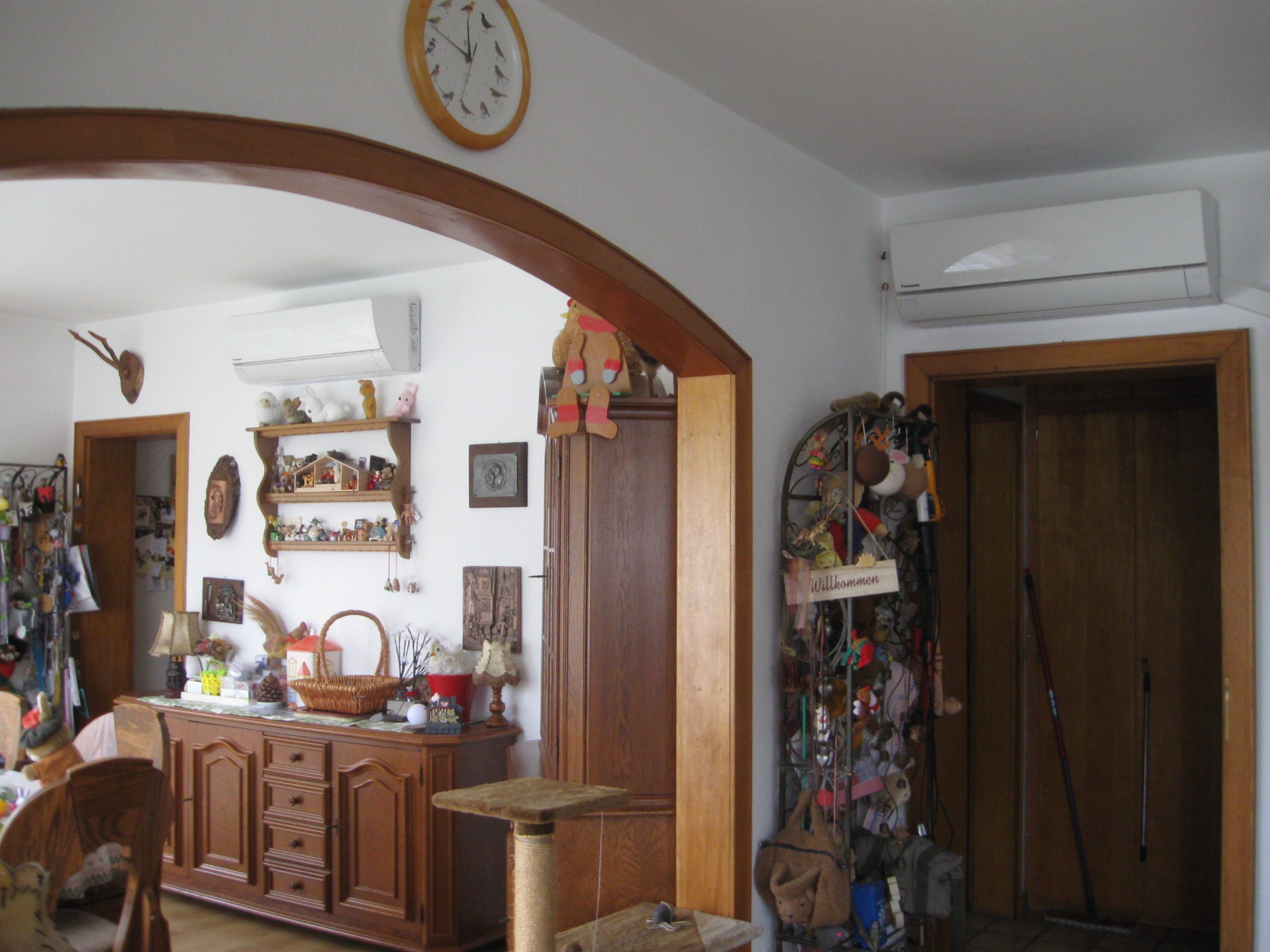

Moin
Dann nimm sowas, in jedem Raum eine. Kannst dann bei 40°C Außentemperatur im Raum bei 16°C frieren.;)
