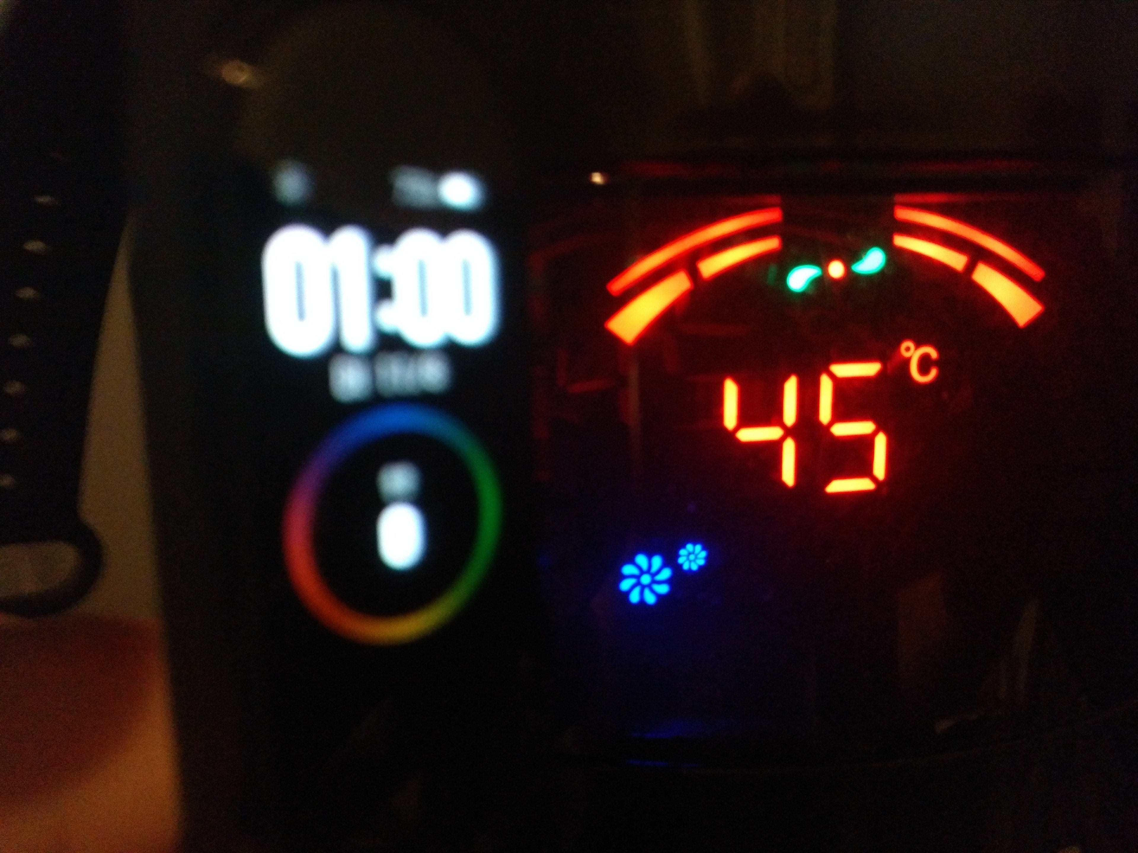

Gerade mal ein Bild gemacht um 1 Uhr...
cartridge_case schrieb:
Die Anzeige ist doch im Eimer. Das hält doch kein Mensch aus.
Ohne Klima hab ich bei mir Nachmittags auch schnell 40° im Dachgeschoss, wo ich leider meine Wohnung habe. Wäre quasi unbewohnbar ohne. Nachts lüften bringt auch eher semi was. Wenn ich ab 22-23 Uhr einen relativ starken Ventilator ins Fenster stelle um "zu lüften", dauert es trotzdem bis 2-3 Uhr rum, bis ich wieder unter die 30 komme. Daher hab ich mittlerweile einfach immer die Klima an, so hab ich angenehme 22-24°
Oh, gar nicht gesehen gehabt. Dachgeschoss, Altbau, "Holzgrill". Man röstet schön :) Sprich tagsüber heizt sich der Dachstuhl auf und wenn die Sonne weg ist, heizt er zurück.
