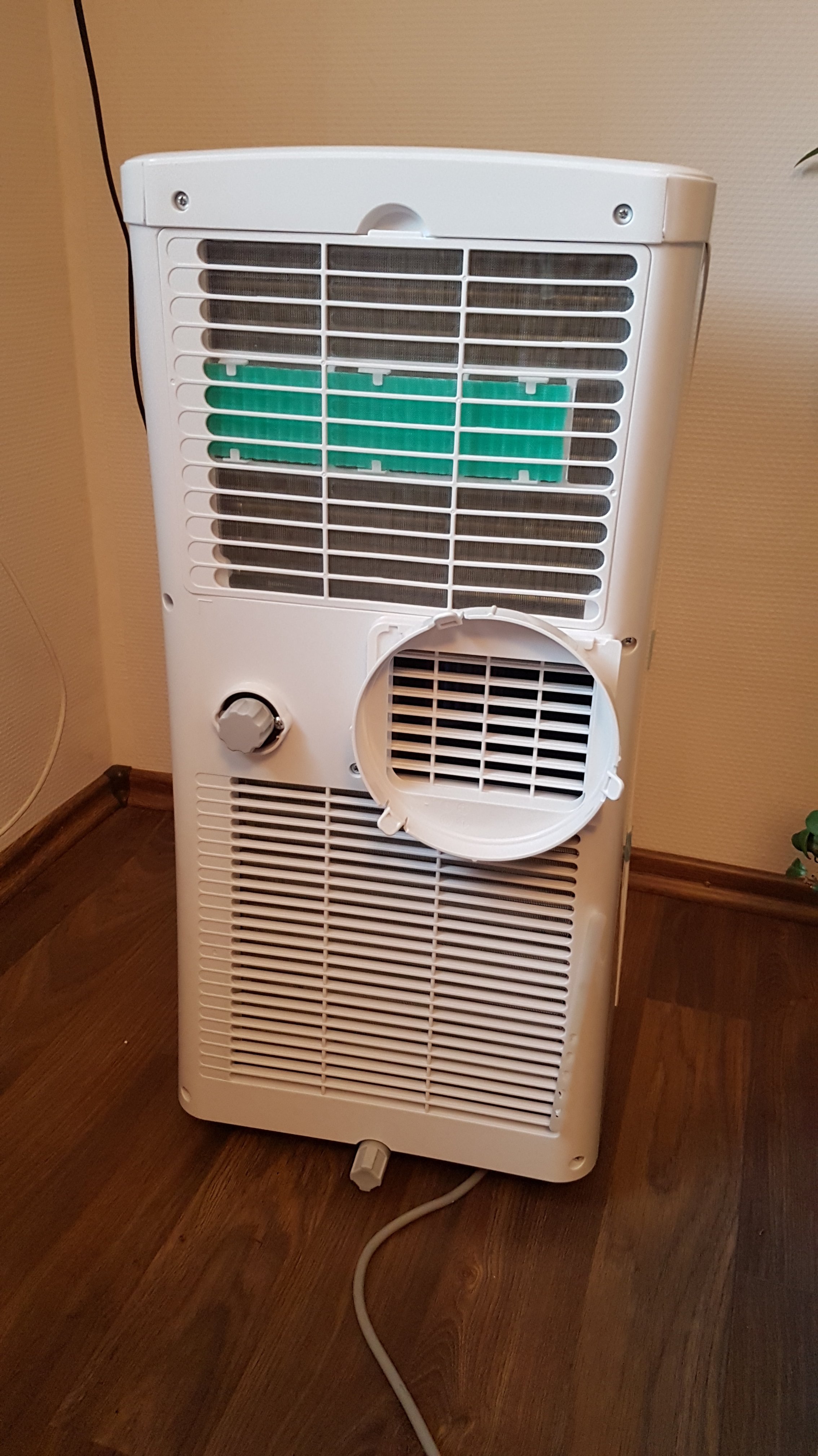

So sieht mein Klimagerät von hinten aus:
804890

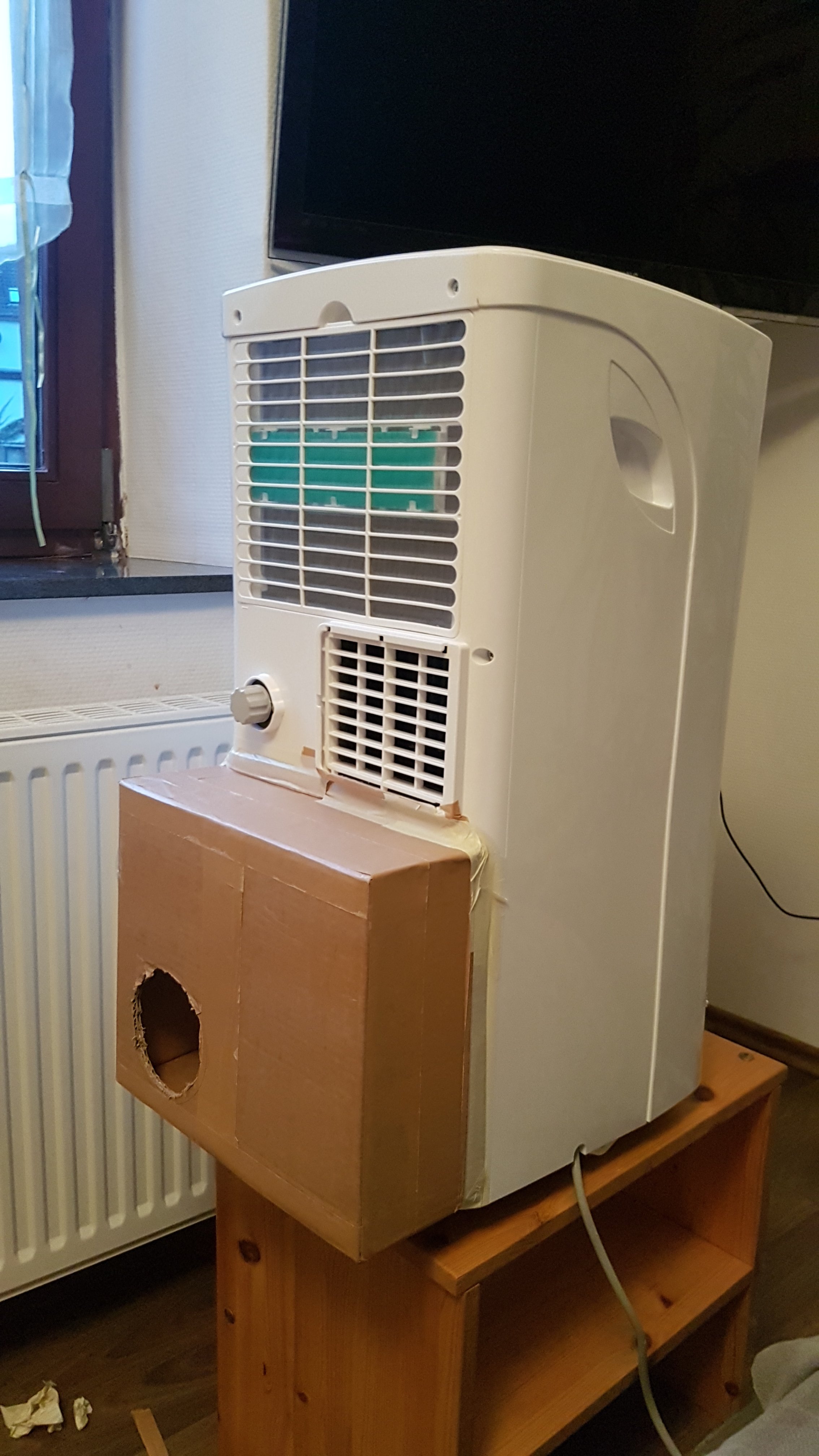

oben der Lufteintritt für die Kühlung der Raumluft, in der Mitte der Austritt für die warme bis heiße Abluft, unten der Lufteintritt für die spätere Abluft

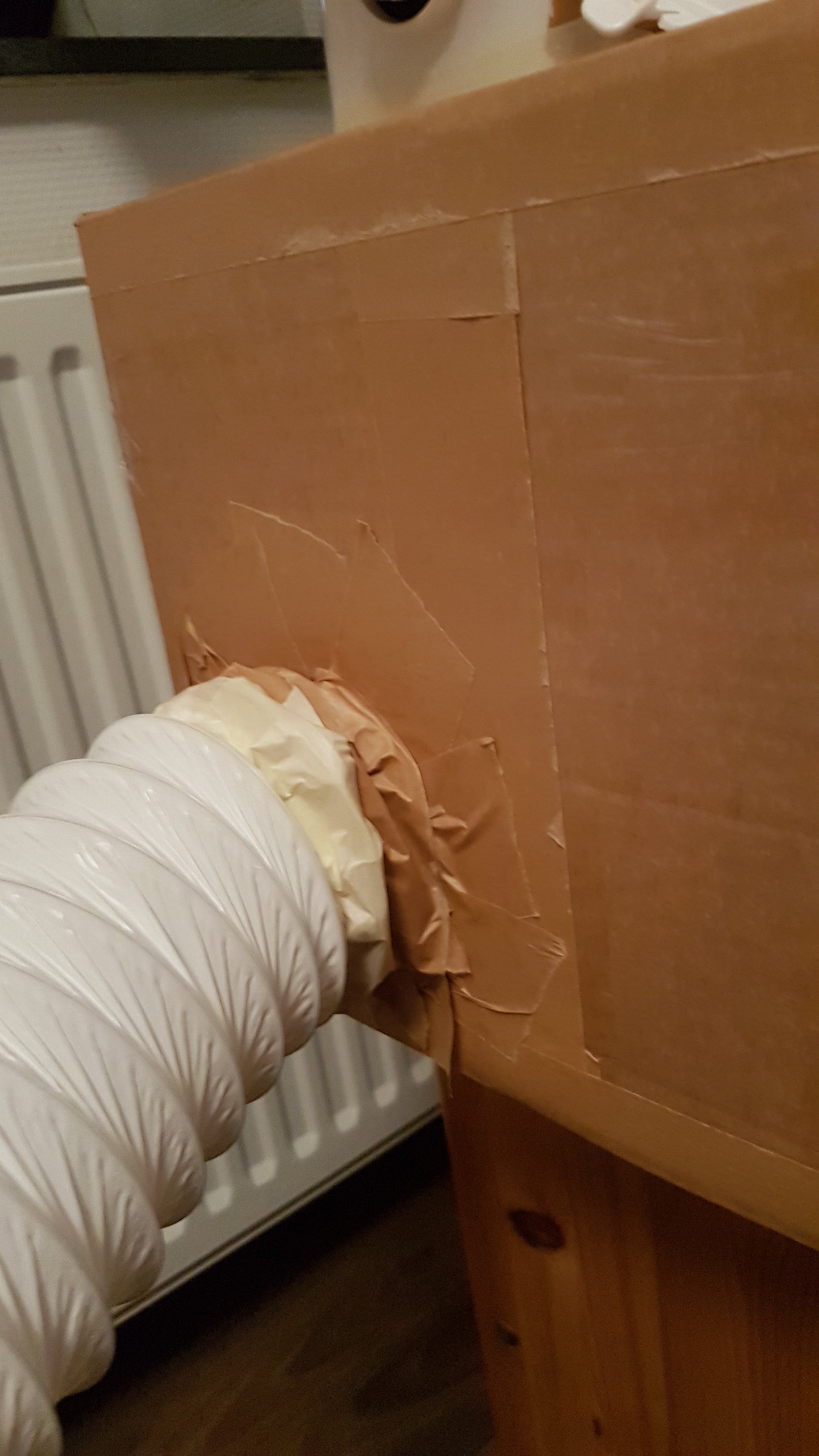

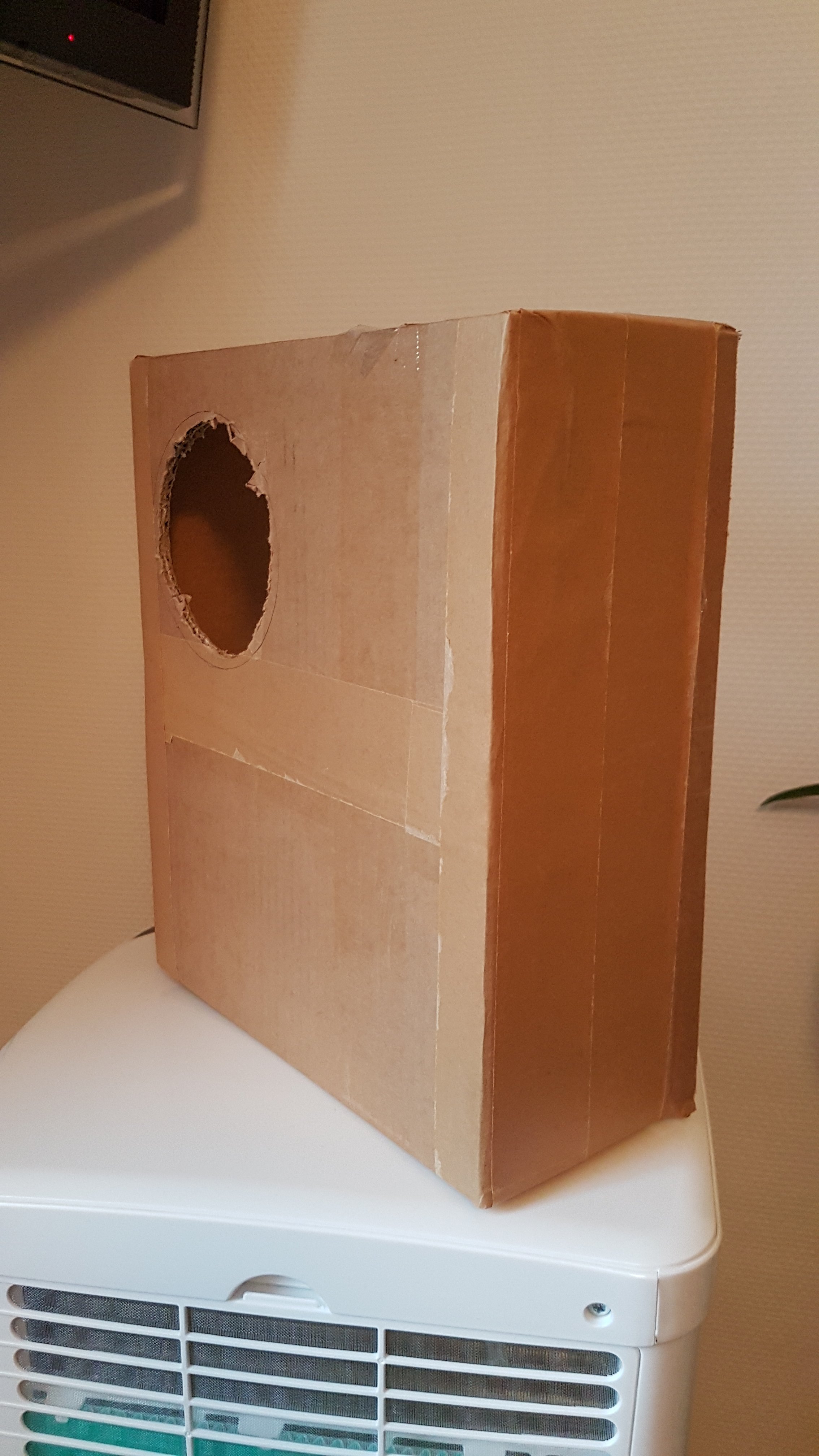

Das Ziel war es, an dem Lufteintritt unten die Möglichkeit eines Schlauchanschlusses zu schaffen, damit das Gerät die Abluft bereits von außen bezieht. Dazu nahm ich dann einen vorhandenen alten Pappkarton, schnitt ihn auf die tatsächlich benötigte Größe zurecht und klebte ihn dicht um den Lufteintritt herum:
804891
804892
so das Ganze am Gerät:

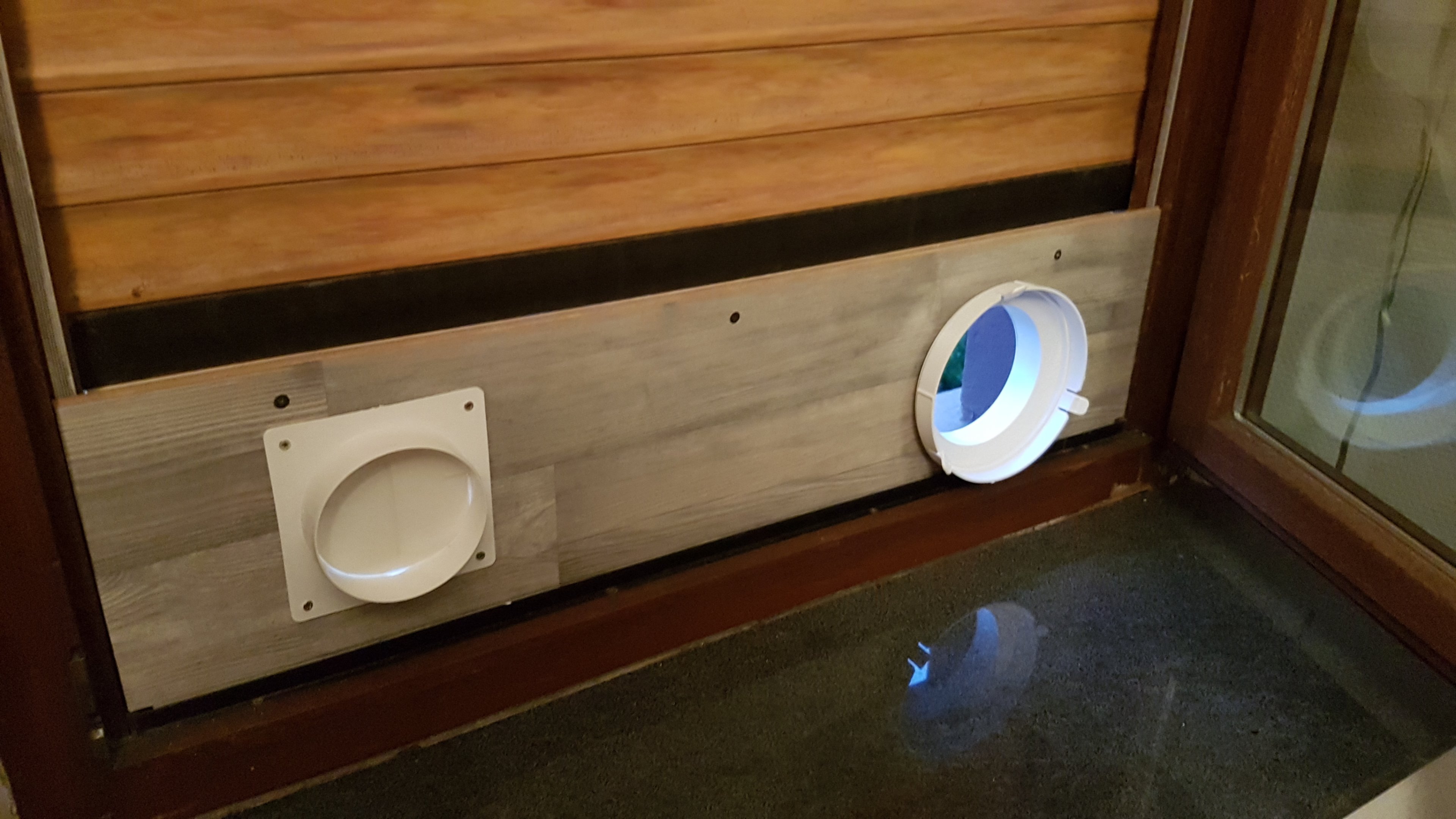

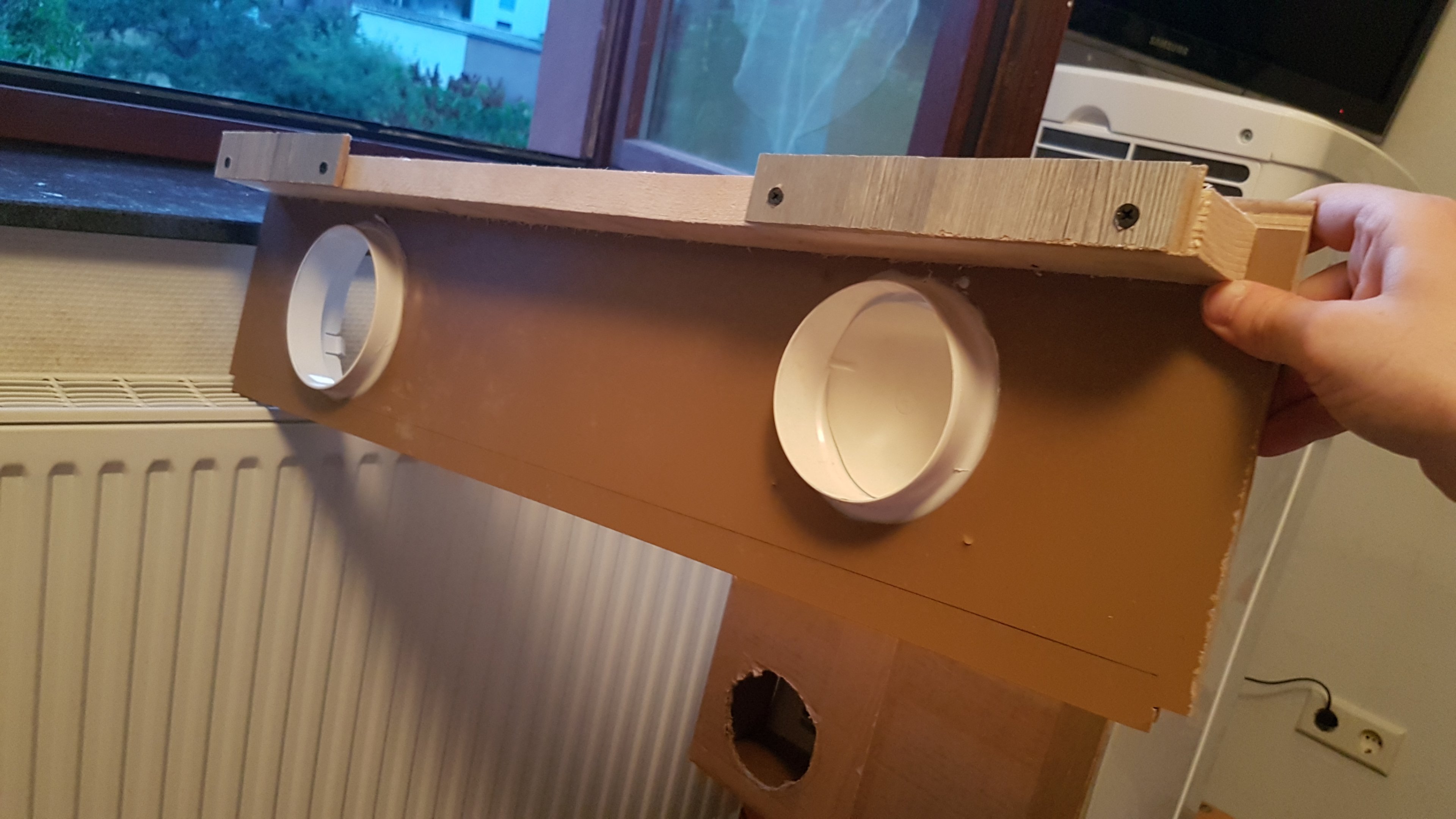

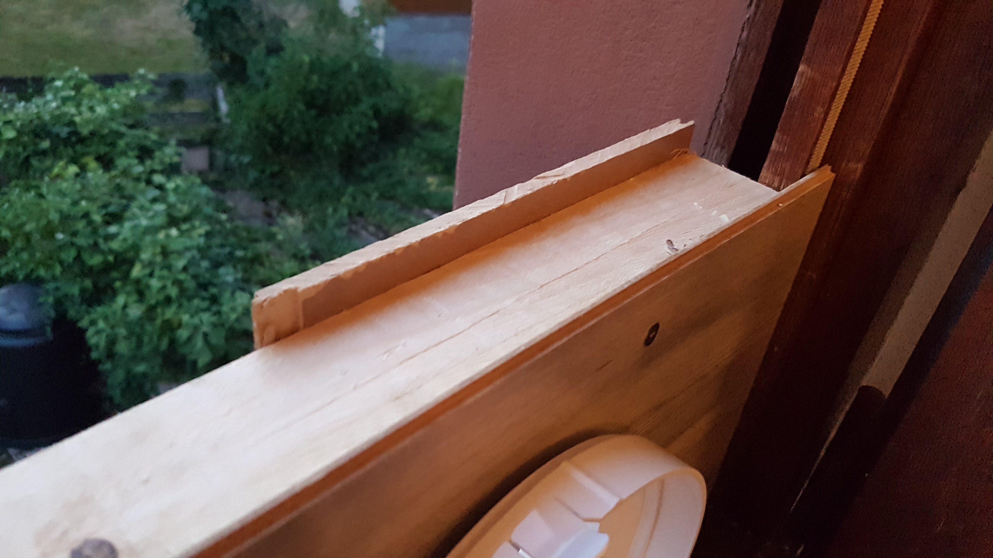

Für die Fensterdurchführung wollte ich natürlich eine möglichst dichte Lösung. Ich hatte noch ein altes Stück Laminat, ein Stück Dachlatte, paar Schrauben und zimmerte mir daraus was zurecht (Stichsäge und Tisch- oder Handkreissäge kann ich nur empfehlen zu haben/auszuborgen). Daran befestigte ich dann auch die dem Klimagerät mitgelieferte Aufnahme für den Abluftschlauch und eine weitere Aufnahme (1. Bild links) für die Zuluft:
Innenseite:
804894
Außenseite:
804895
Den Einsatz setze ich am Fensterrahmen unten ein:
804898

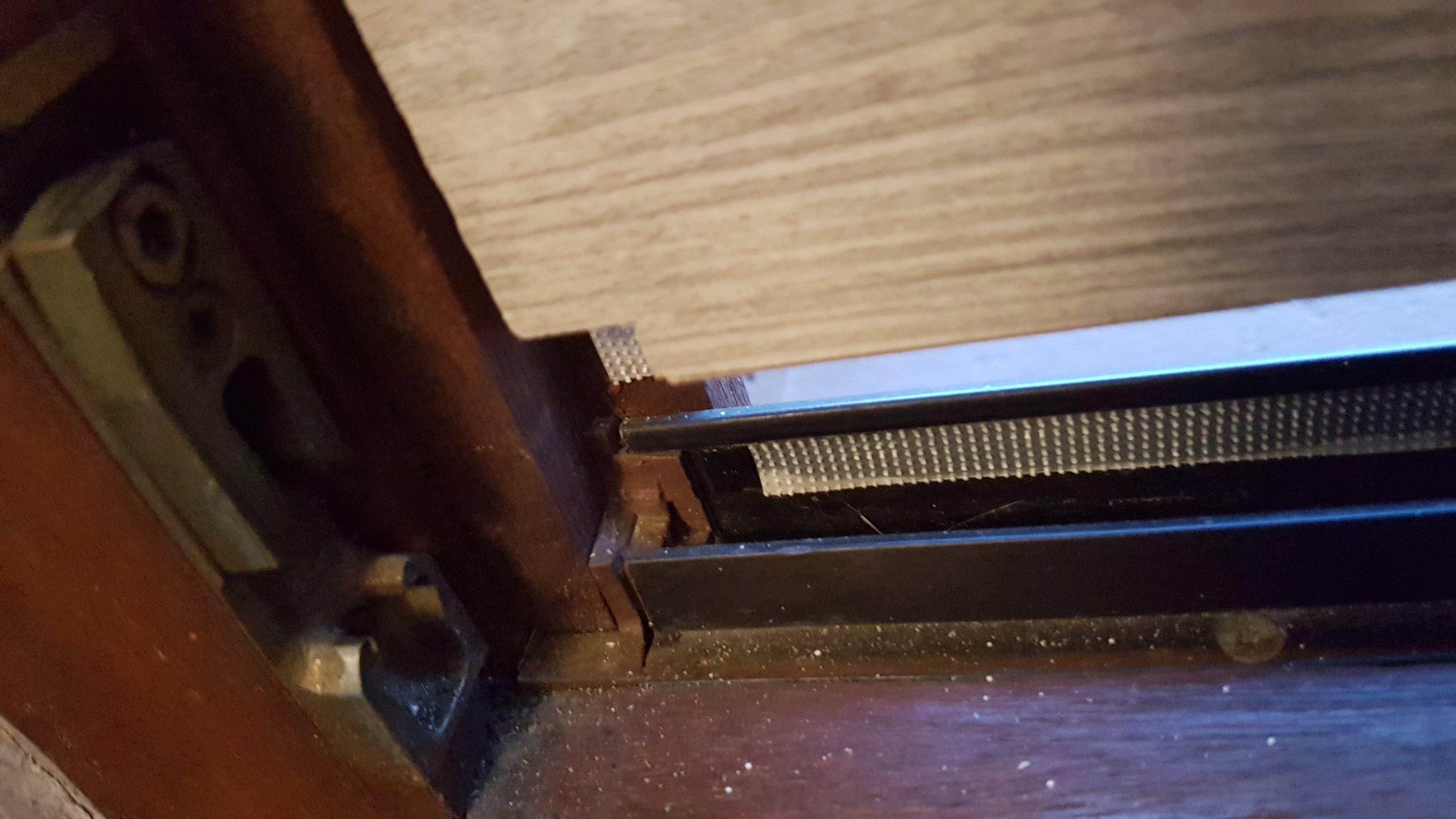

Nach außen ist kein Kippen möglich, da der Einsatz direkt am Rahmen anliegt. Nach Innen ist nach Herunterlassen des Rolladens auch kein Kippen möglich dank der zusätzlichen Laminatlättchen:

Heute frage ich mich, wieso ich die 1,79€ für eine zusätzlich Aufnahme für den Schlauch am Karton gespart habe, denn den Schlauch am Karton zu befestigen könnte schöner und auch bei Bedarf easy zu entfernen und erneut anzubringen sein. Aber da werde ich nochmal nacharbeiten, so sieht es derzeit aus:

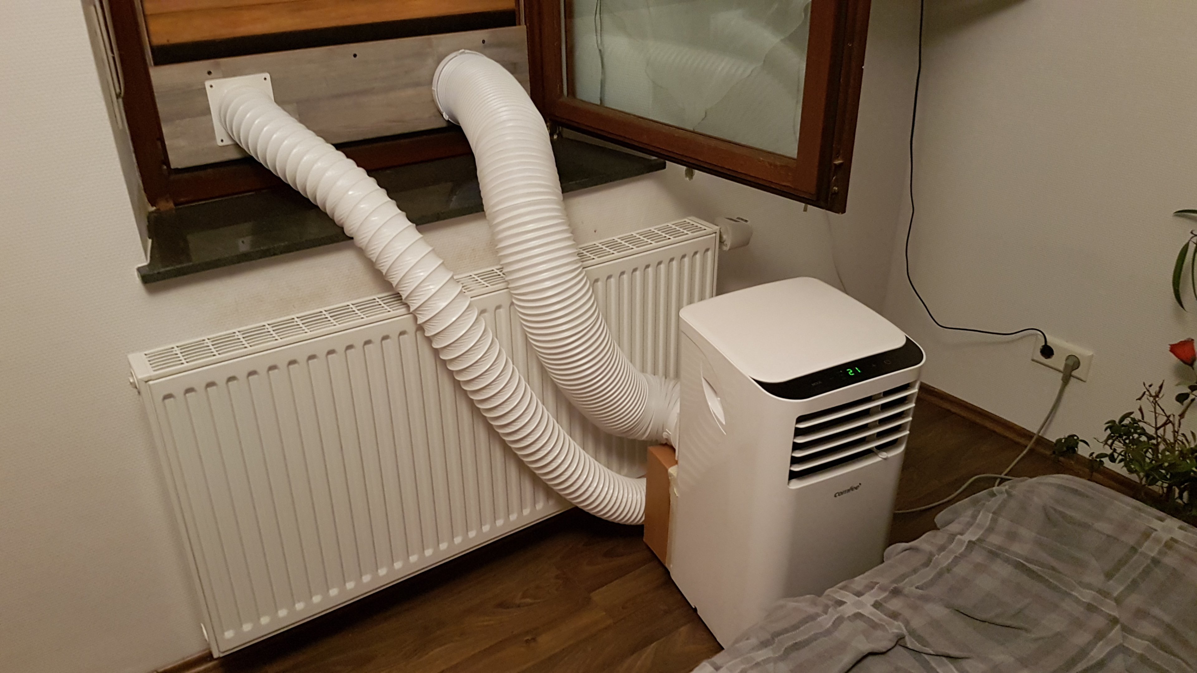

Dann beide Schläuche an den Fenstereinsatz anbringen. So sieht das Gerät dann im Betrieb aus:
804902
Das Ganze ist quasi dicht (so dicht wie der Rolladen eben ist, aber eine die komplette Fensteröffnung abdeckende Platte fand ich zu sperrig, in den Ecken zwischen Einsatz und Rolladen befinden sich noch zwei kleine Löcher von <1cm Durchmesser, ein bisschen Dichtgummi hilft) und lässt sich in ein paar Sekunden sowohl herrichten als auch wieder abbauen und in die Ecke stellen.
Am Tag der Installation waren es bei uns gg. 18 Uhr noch 30°C Außentemperatur, im Raum waren es 26°C. Energiekostenmessgerät zwischen Steckdose und Klimagerät gehangen und mal grob eine halbe Stunden laufen gelassen: nun 22°C im Raum (36m³) und bei einem Arbeitspreis von 0,279 €/kWh und 0,542 kW/h um ~15 Cent ärmer... um einen Raum "mal kurz" runterzukühlen fand ich das nicht verkehrt (unser A+++ Wärmepumpentrockner verbraucht mehr Strom in der gleichen Zeit). Natürlich sollte man berücksichtigen, dass sich der Raum ohne Kühlung auch nachts durch aufgeheizte Decken/Wände und angrenzende Räume wieder erwärmt. Mein Gerät (239 €) hat zwar Kühlleistung, ist aber für während des Schlafens zu laut. Ich habe daher anschließend noch mal geschaut, wie weit es in einer weiteren halben Stunde runtergeht, allerdings fällt die Kurve und so ging es noch auf knapp 20°C runter (bevor ich den Versuch abgebrochen habe) und dafür war etwa 1 kW/h verbraucht, also Strom für rund 30 Cent.
Bevor ich den ganzen Montageaufwand betrieben habe, habe ich tags zuvor bei gleichen Bedingungen schon mal versucht, den Raum auf 20°C runterzukühlen und habe erst nach 2h die 21°C erreichen können. Mehr Daten habe ich da nicht erhoben, ich würde aber mal vom mindestens doppelten Stromverbrauch ausgehen. Und nicht zu vergessen die warme Außenluft, die aufgrund des "Unterdruck" im Raum von irgendwoher immer nachzieht... wie paradox eigentlich, einen Monoblock mit nur einem Schlauch zu betreiben!
Nochmal: von 26°C auf 20°C runter in 1h vs. von 26°C auf 21°C runter in 2h - nur durch Nachrüstung eines 2. Schlauches, der jedem prinzipiell baugleichen Monoblock schon beiliegen könnte inkl. Montagemöglichkeit!

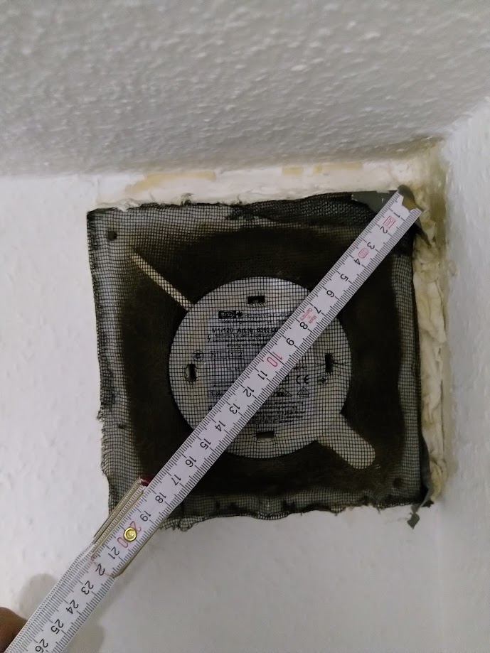

ich habe mich jetzt auch für eine "richtige" Klimaanlage, also eine mit Schlauch, entschieden: PAC 2010 SH. Der Vorteil bei mir: Ich habe bereits mehrere Löcher nach außen in der Wohnung: Siehe Foto.
Meine Frage an Euch lautet nun: Wie befestige ich den Schlauch an der Konstruktion des Fotos (das schwarze ist ein Fliegengitter)? Wäre es ratsam, den aktuell eingebauten Ventilator zu entfernen?
Moin
Natürlich muss der Lüfter raus. Der Luftstrom darf nicht behindert werden. Schlauch so kurz wie möglich.
