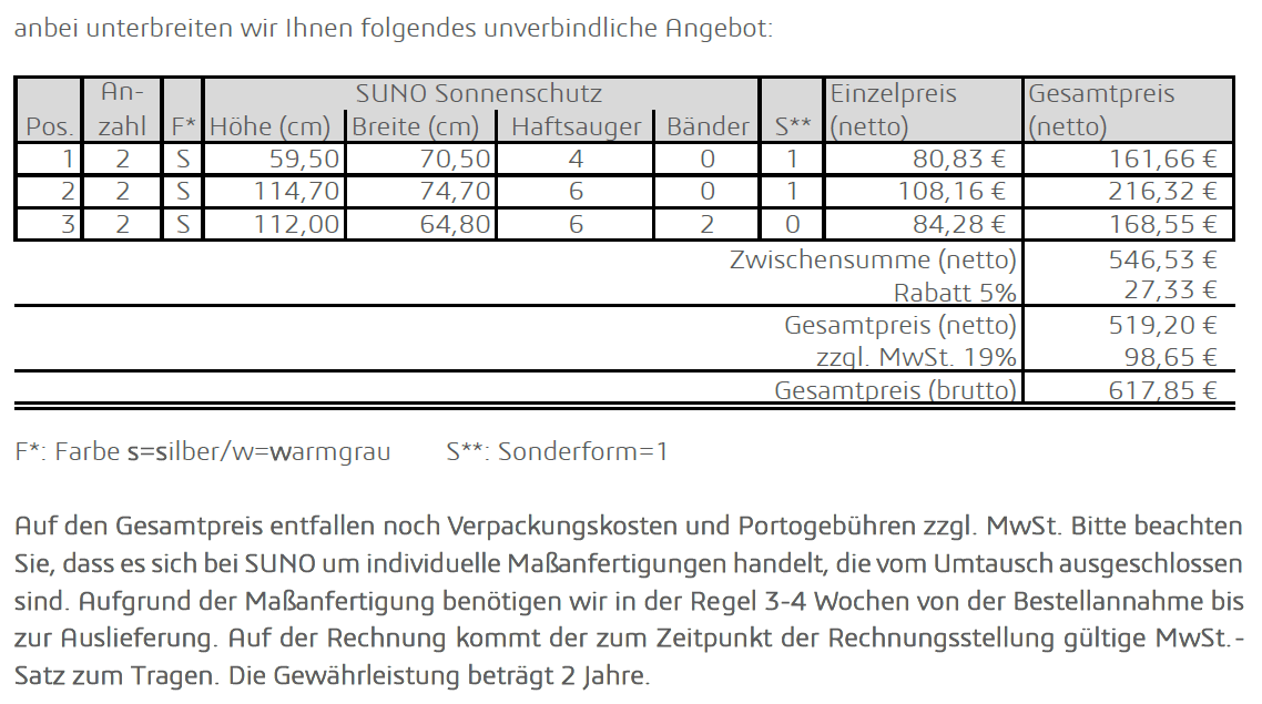

2021-06-21 17_54_58-21-060 Grigat Rickmer.pdf - Adobe Acrobat Reader DC (32-bit).png
Das muss ich mir mindestens dreimal überlegen, ob ich so viel ausgeben will für etwas, dass dann für eine Mietwohnung maßgeschneidert wird. Das ist auf jeden Fall nicht die Wohnung, die ich für den Rest meines Lebens bewohnen will, auch wenn ich nicht die geringste Ahnung habe wie lange ich die noch halten werde.
Für den Preis kann ich eine relativ leise mobile Klima kaufen, für die ein Fenster-Inserat sowie ein Zweischlauch-Anschluss basteln und wie ich überlegt hatte auf eigene Regie eine Fensterbeschattung basteln...
Reaktionen: cartridge_case
Würfeln die ihre Preise?
Hast du mal den Preis pro m² ausgerechnet? Ohne die Sauger und Bändchen rausrechnen zu können komme ich auf 229€, 150€ und 138€/m² (inkl. MwSt)

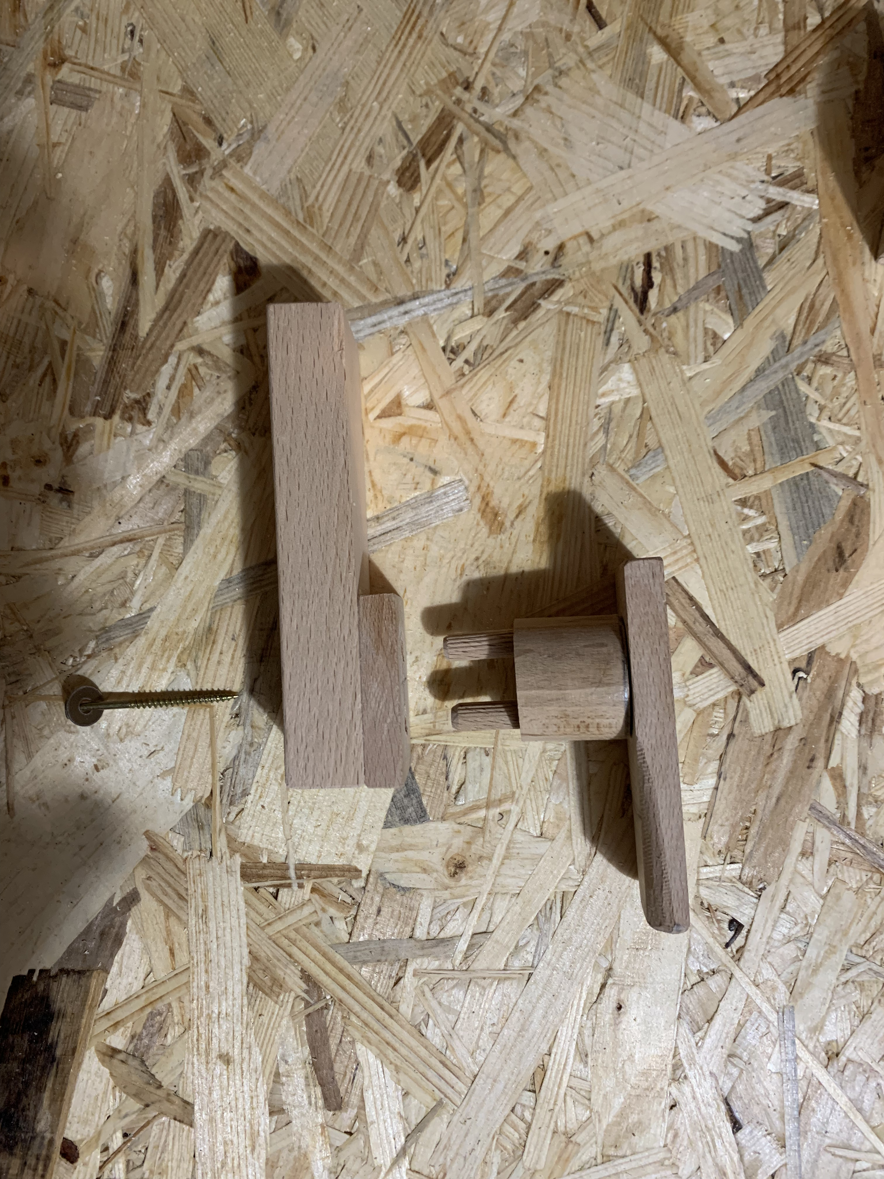

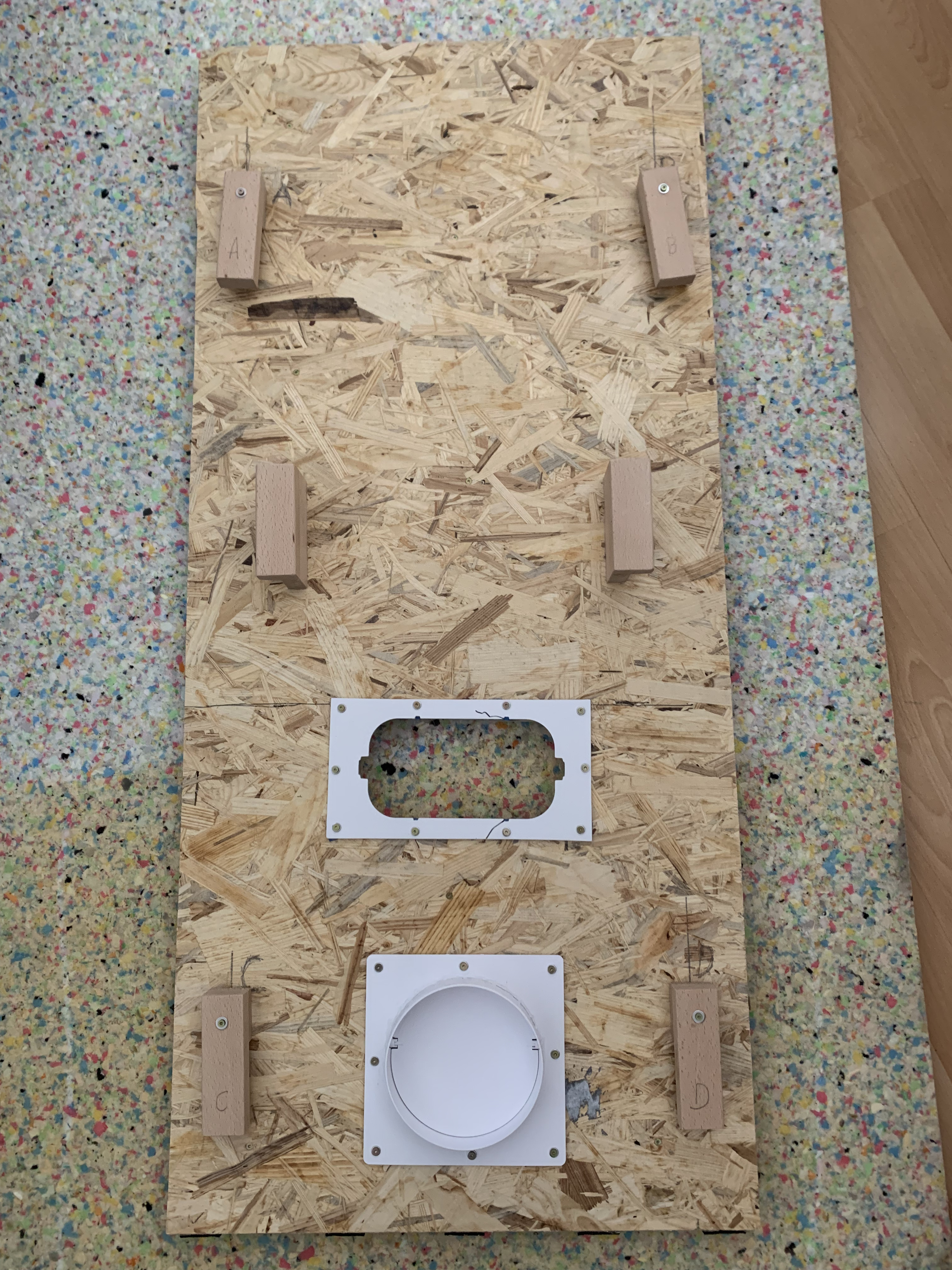

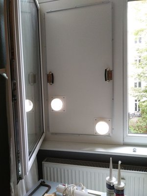

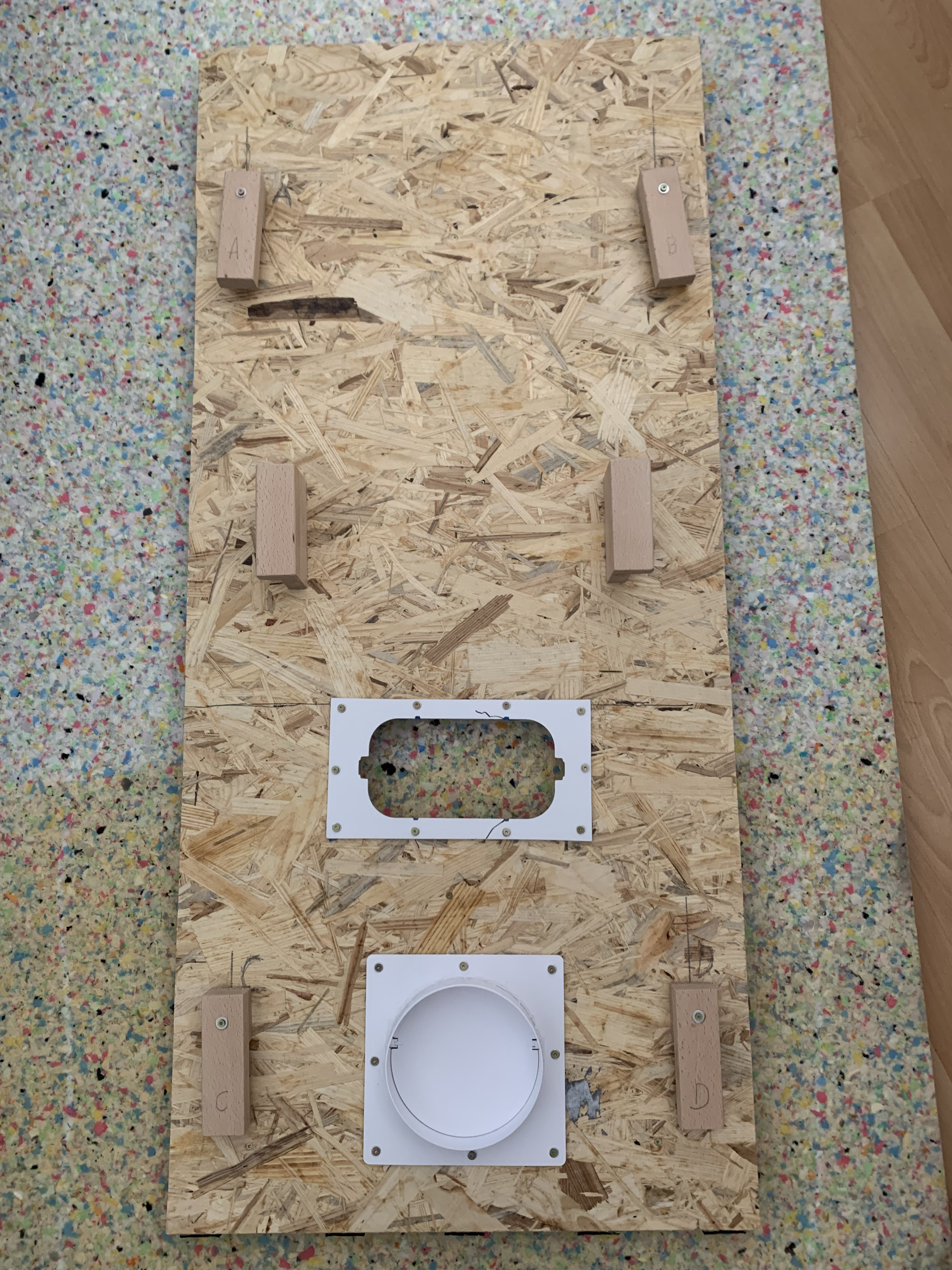

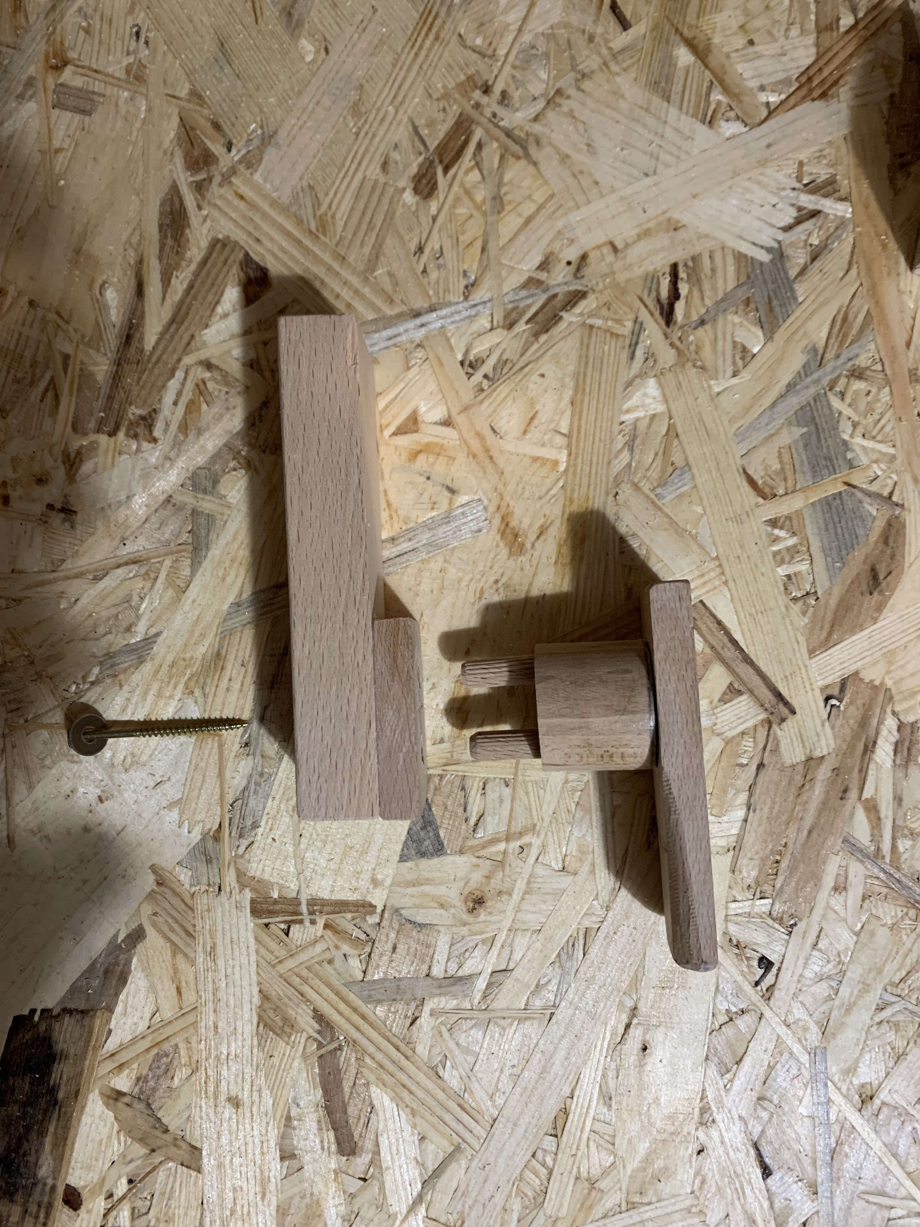

Update: Ich habe den Anstoß des kommenden sehr warmen Wochenende genutzt und das letzte Jahr angefangene fertig gebastelt.
Ich habe schon letztes Jahr eine Fensterplatte gebastelt, die passgenau und luftdicht abschließt. Die Ausschnitte für die Schläuche hatte ich noch machen müssen, der Rest lag seit letztem Sommer schon fertig gebaut im Keller rum.
Material sind zwei OSB-Platten übereinander. Eine ist etwas schmaler als das Dichtungsgummi geschnitten, die andere ist fenster-füllend geschnitten. Ich kann das Konstrukt einfach unten in den Fensterrahmen stellen und der ist gefüllt.
Glücklicherweise ist eine OSB-Platte etwas dicker als der Kunststoff-Rahmen meines Fensters, was die Befestigung einfacher macht.

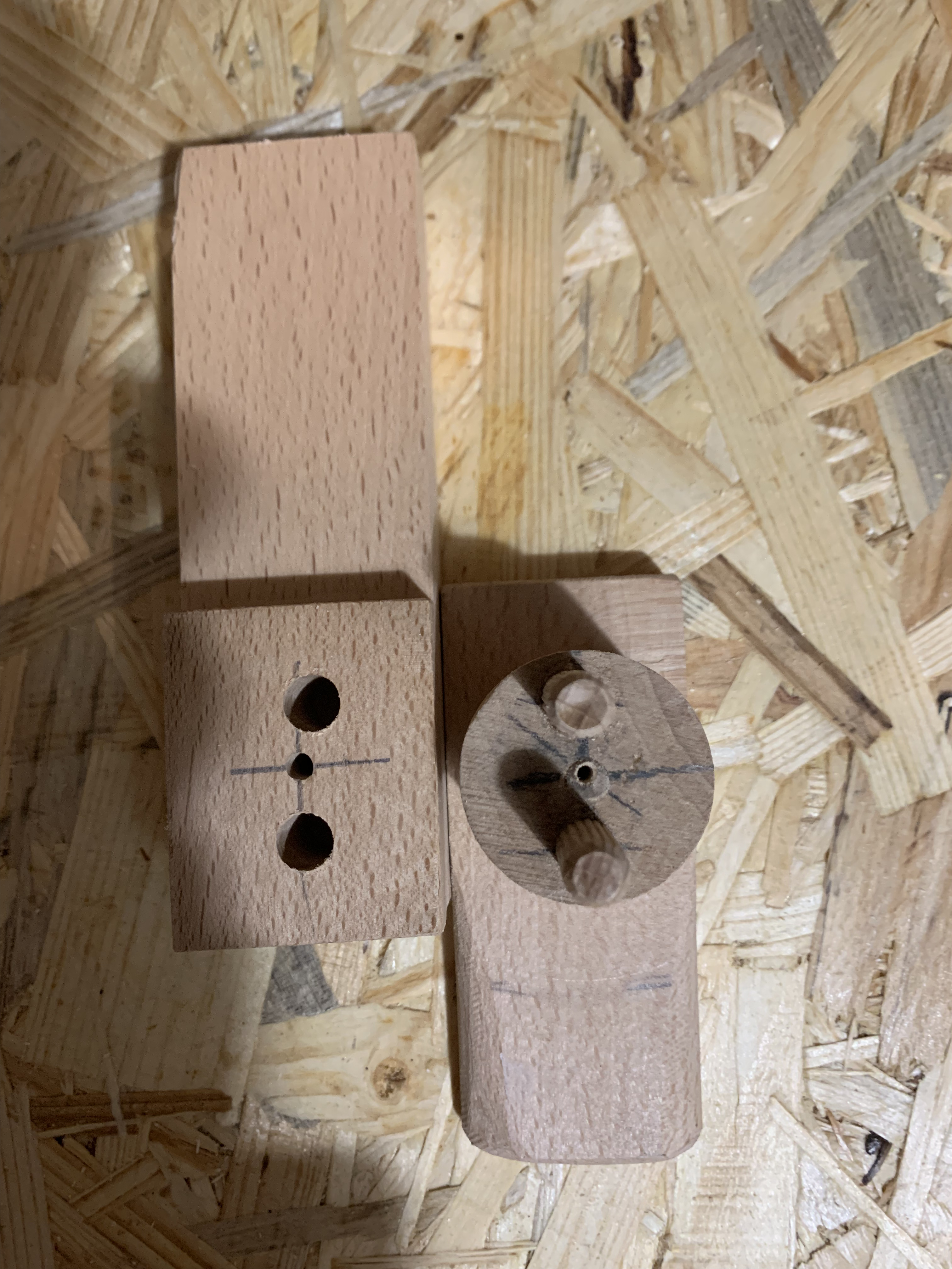

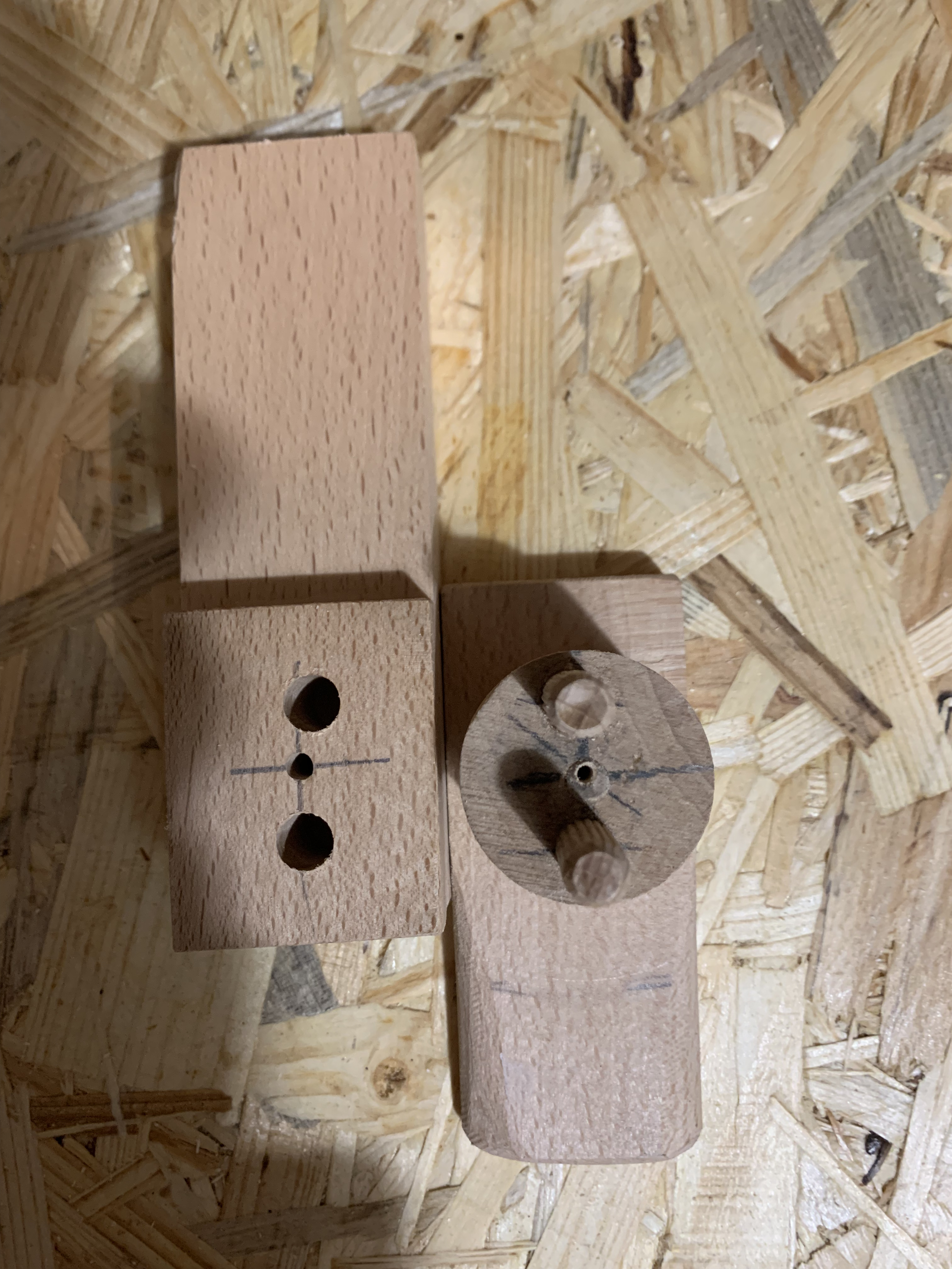

Auf meine Verriegelungs-Hebel bin ich relativ stolz, die funktionieren ausgezeichnet und lassen sich auch durch entfernen einer Schraube wieder lösen.
Der abgeschliffene Teil (rechts in den Bildern) schiebt sich vor den Plastikrahmen vom Fenster und schiebt die Innenseite der Fensterplatte gegen das Abdichtungsgummi.
Die Dinger sind sehr stabil - ich bin mir sicher, dass sich da auch bei einer Sturmböe nichts bewegt.

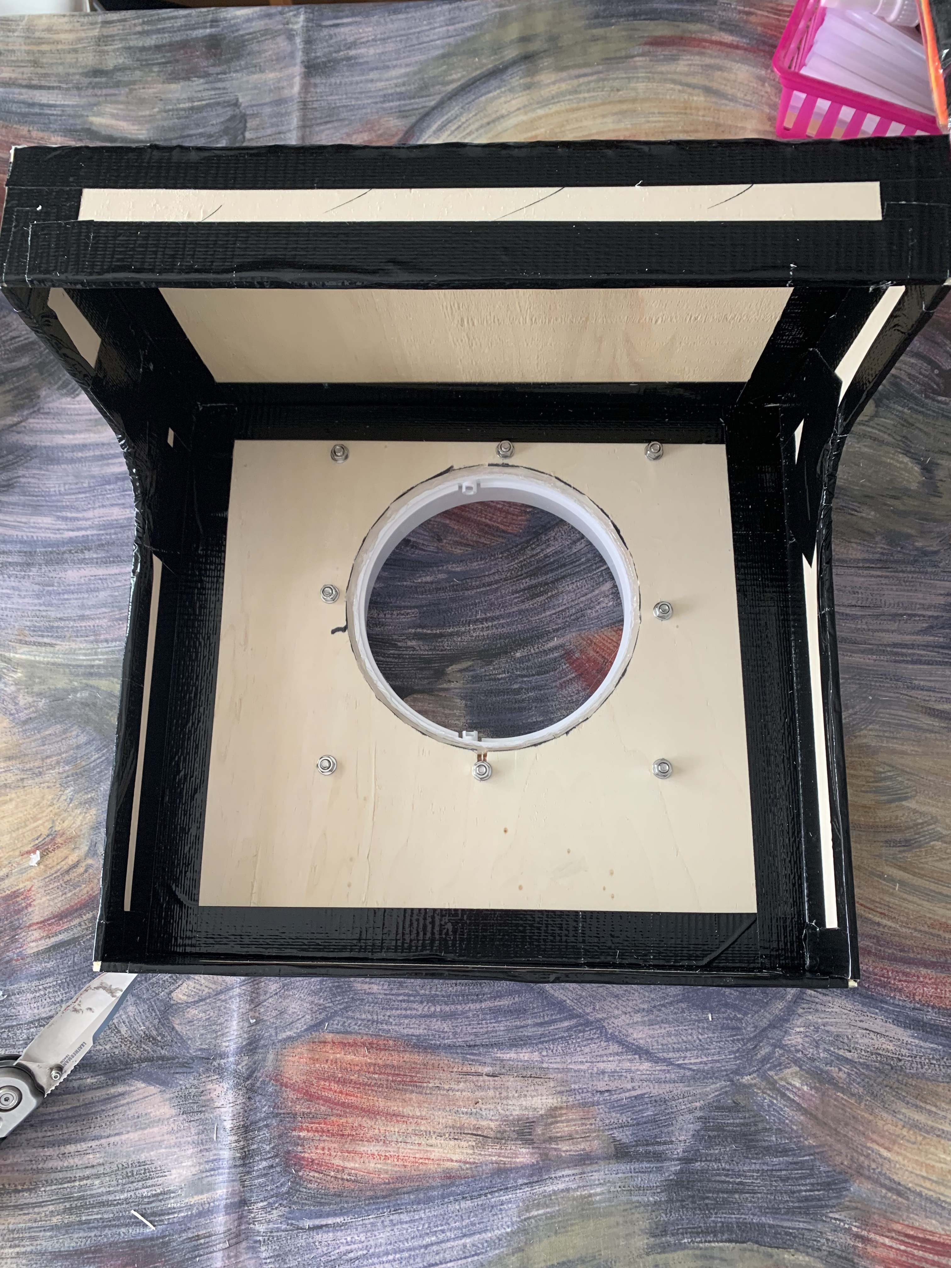

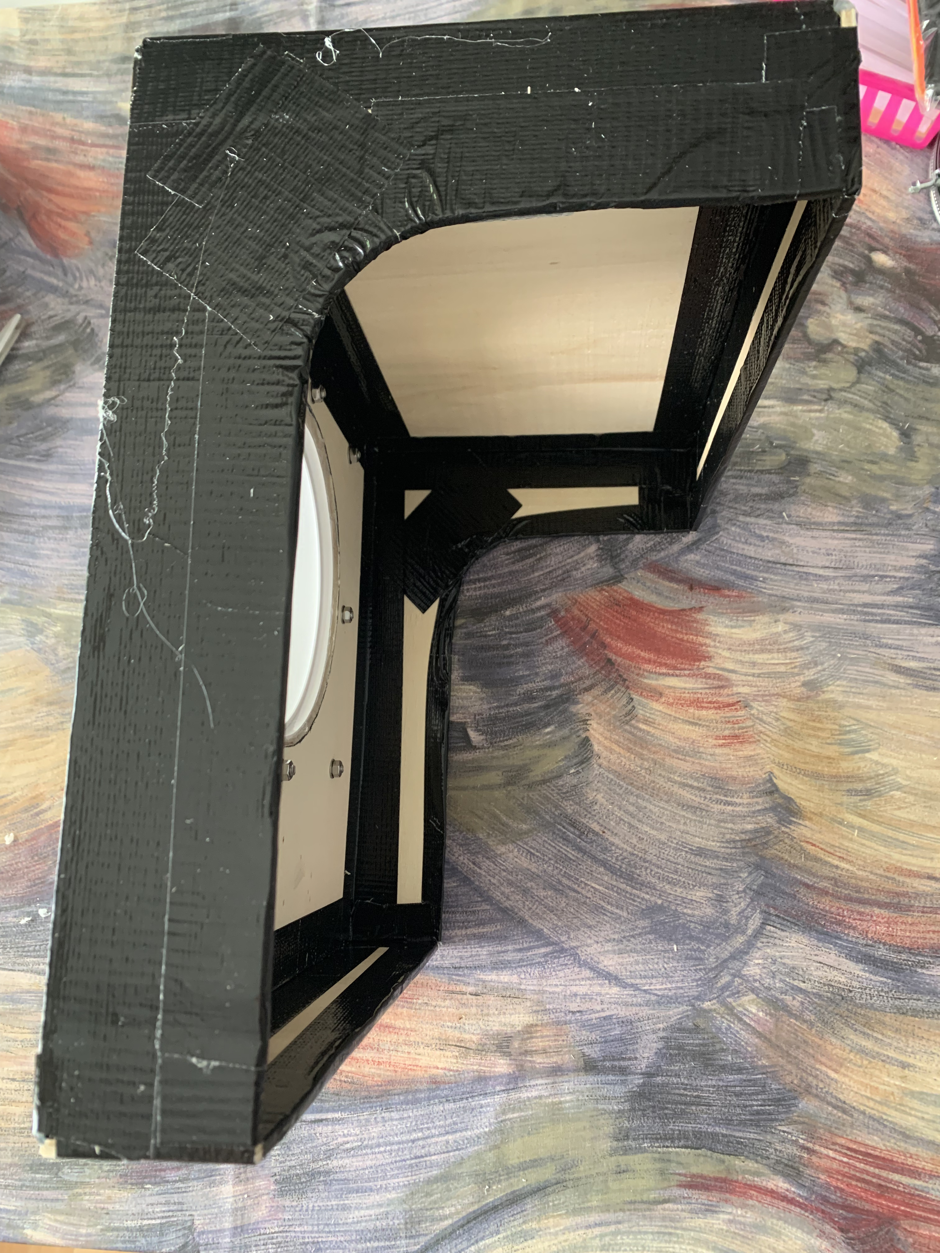

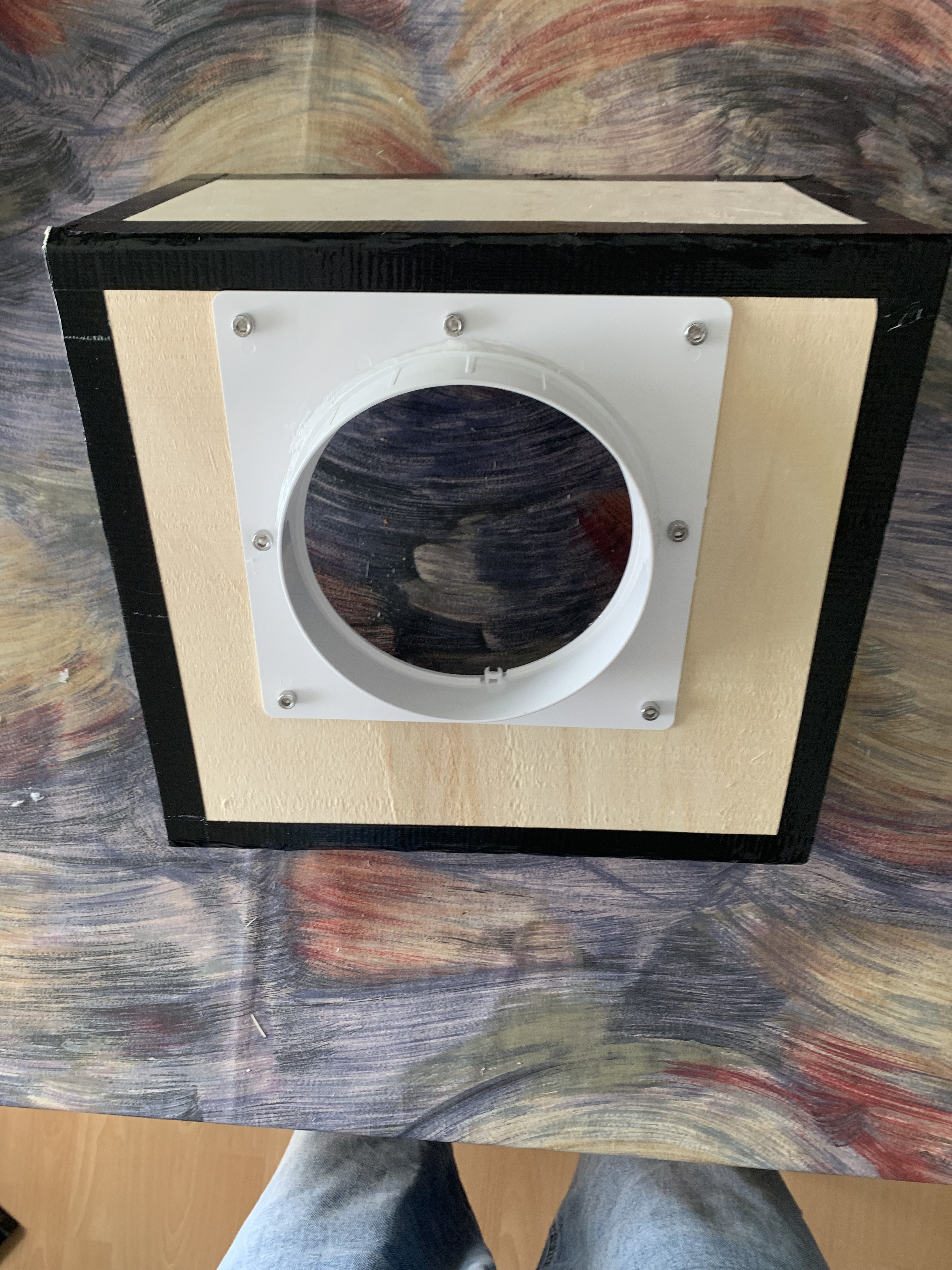

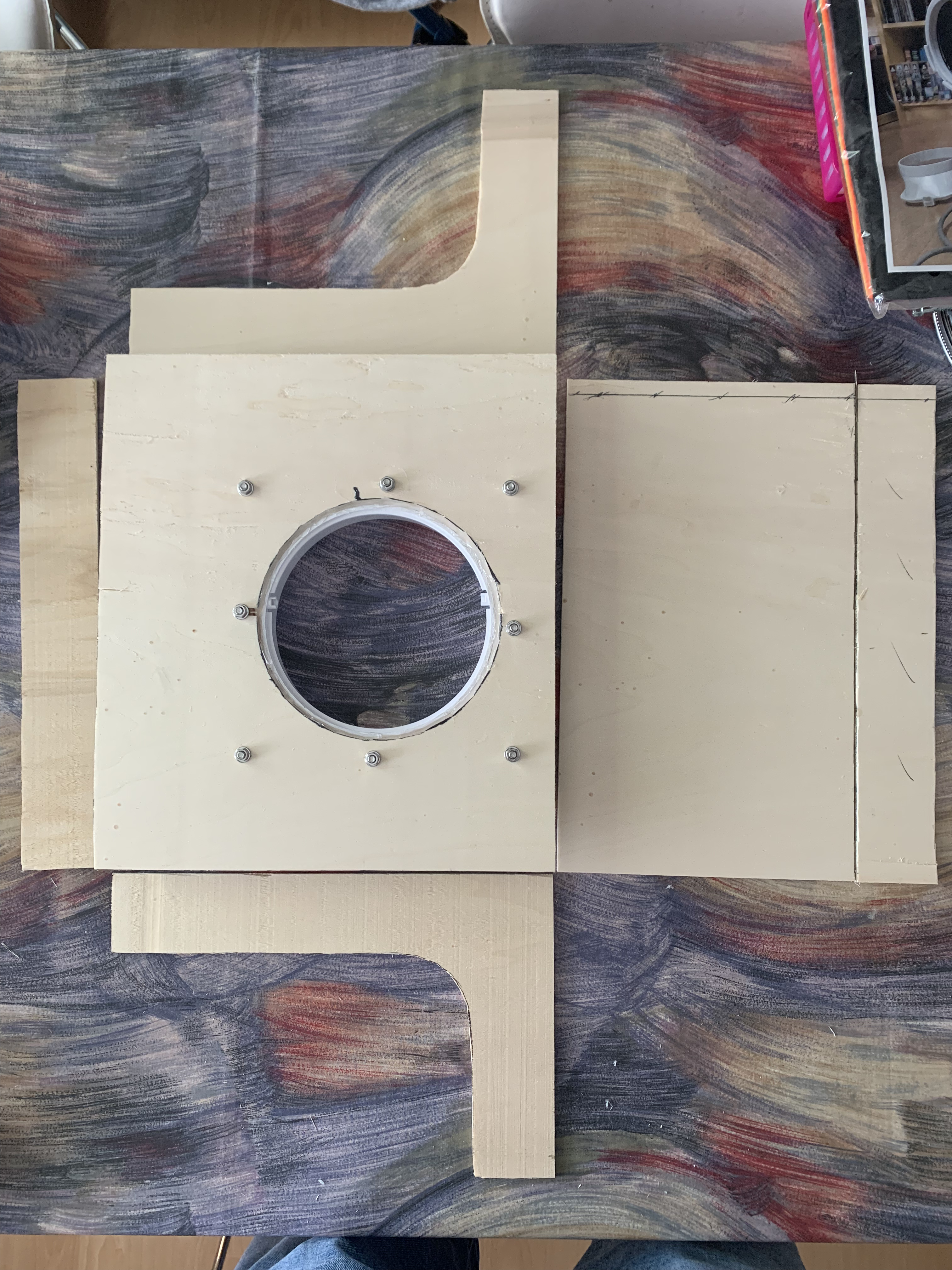

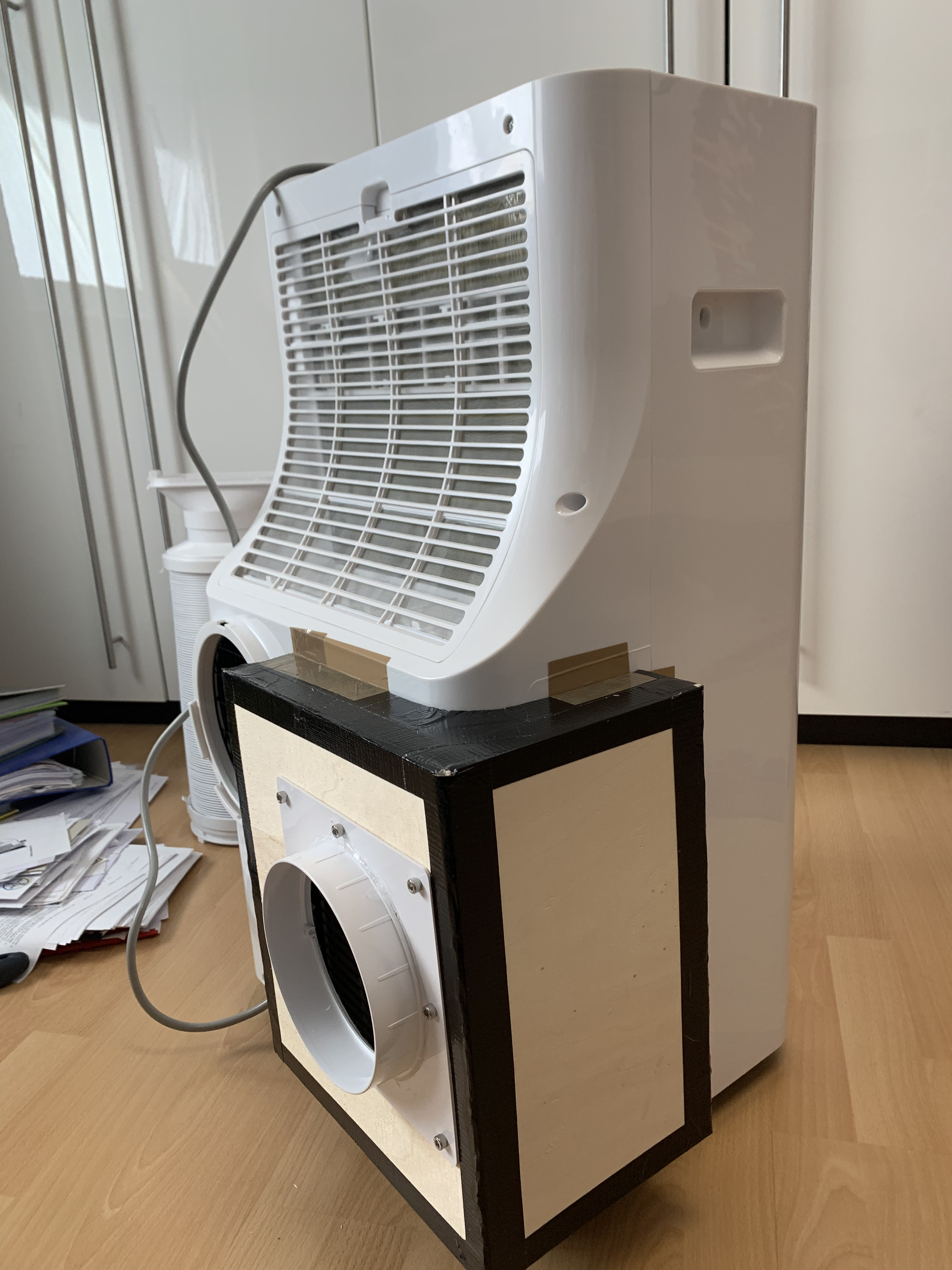

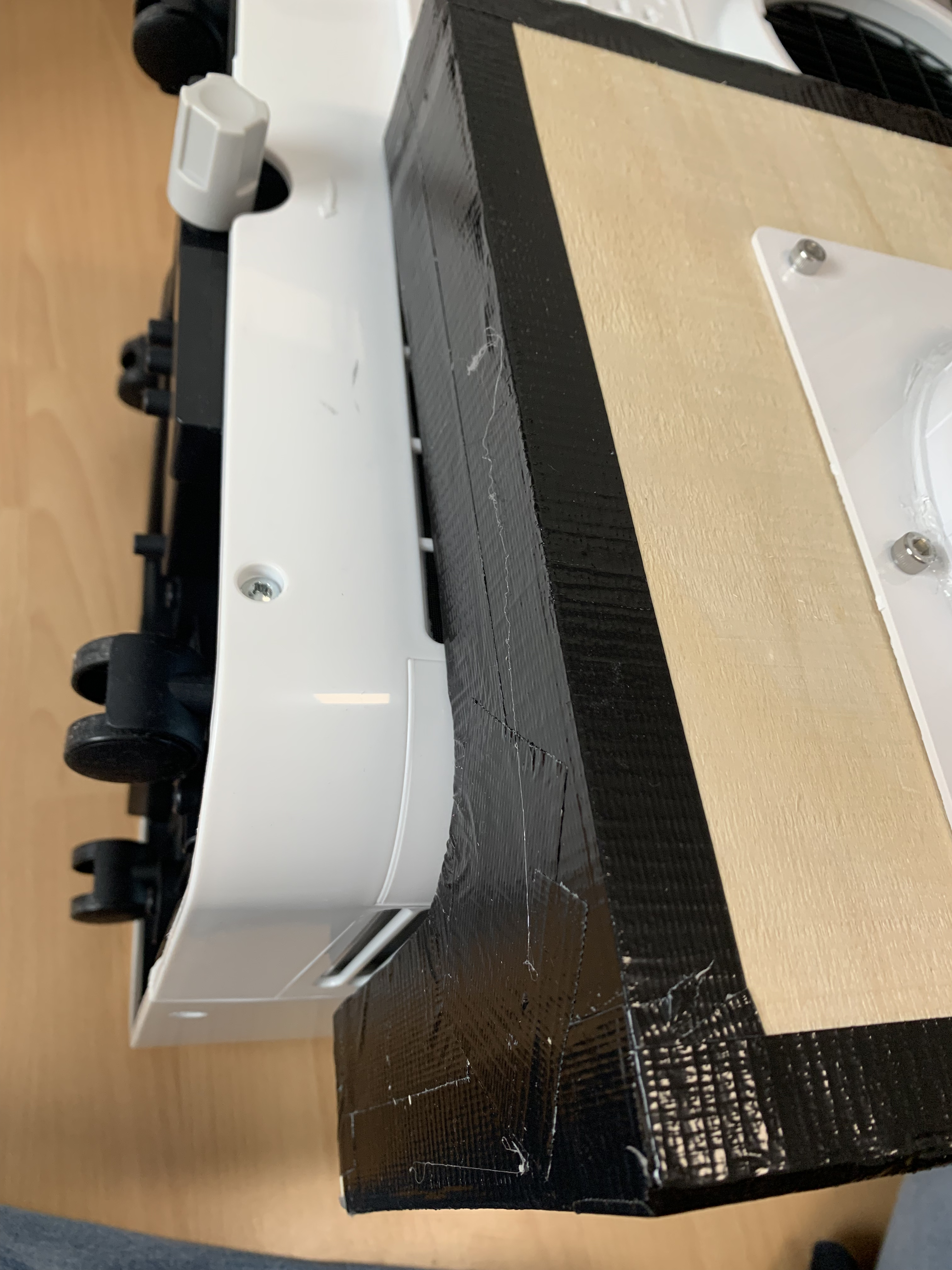

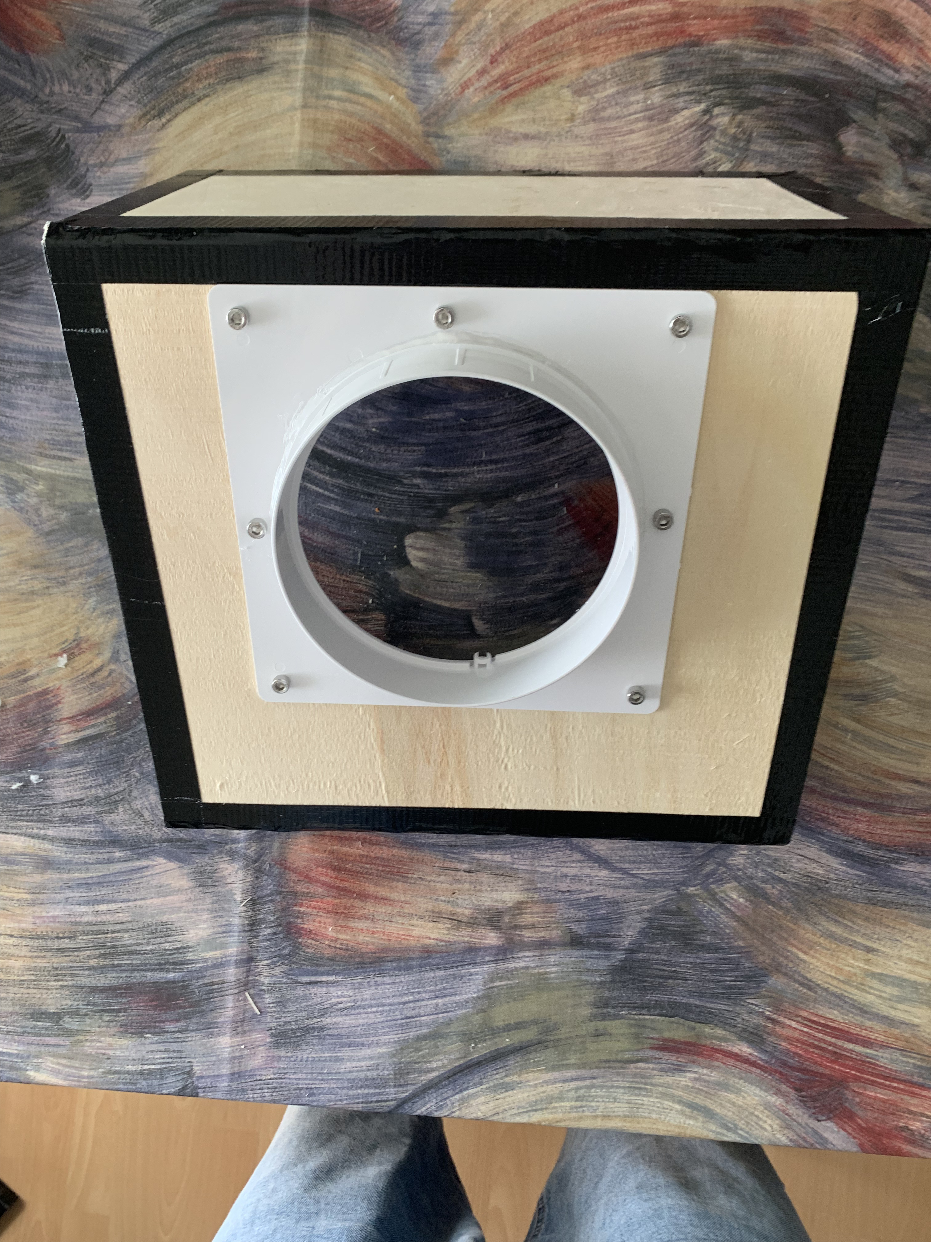

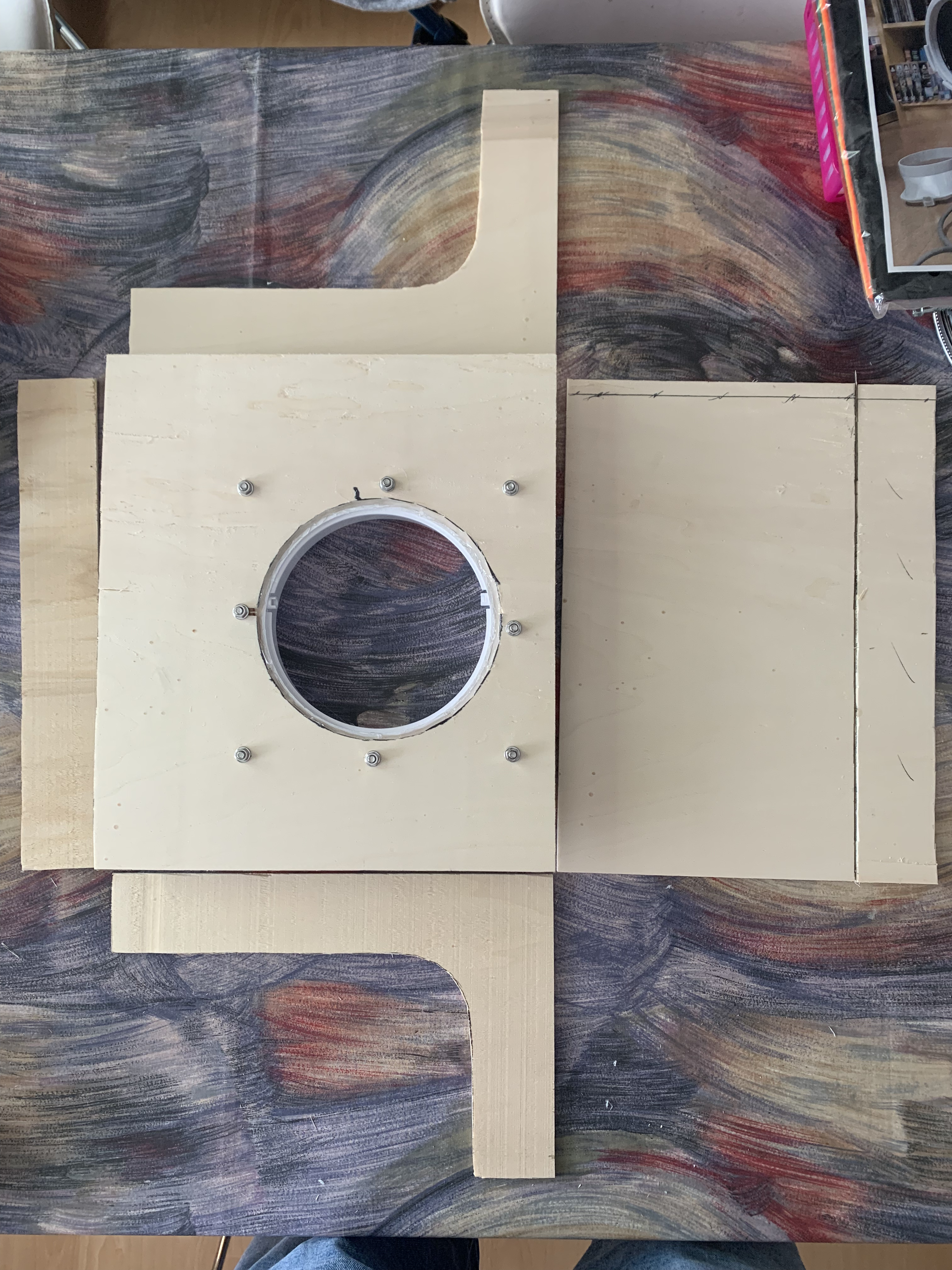

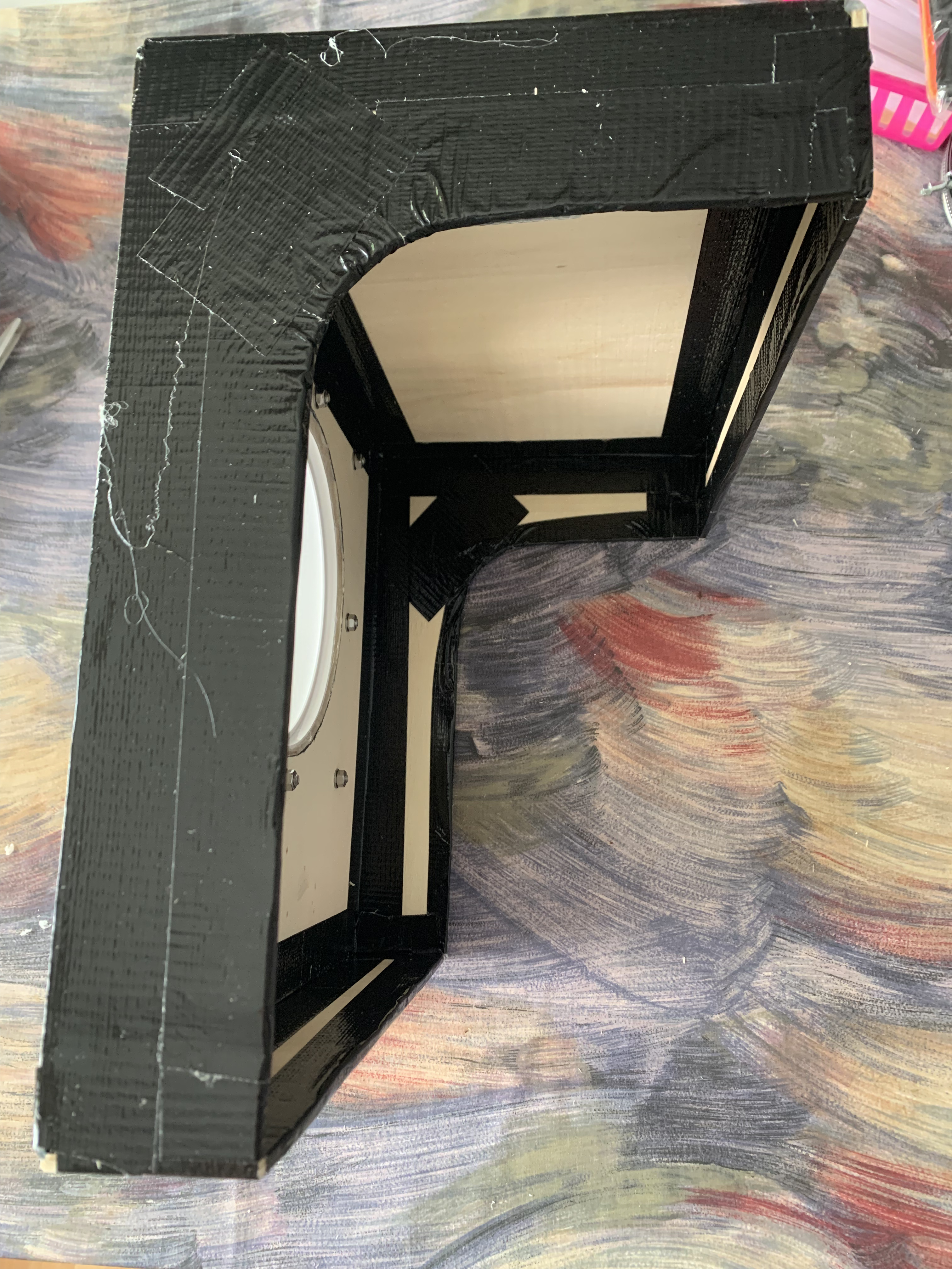

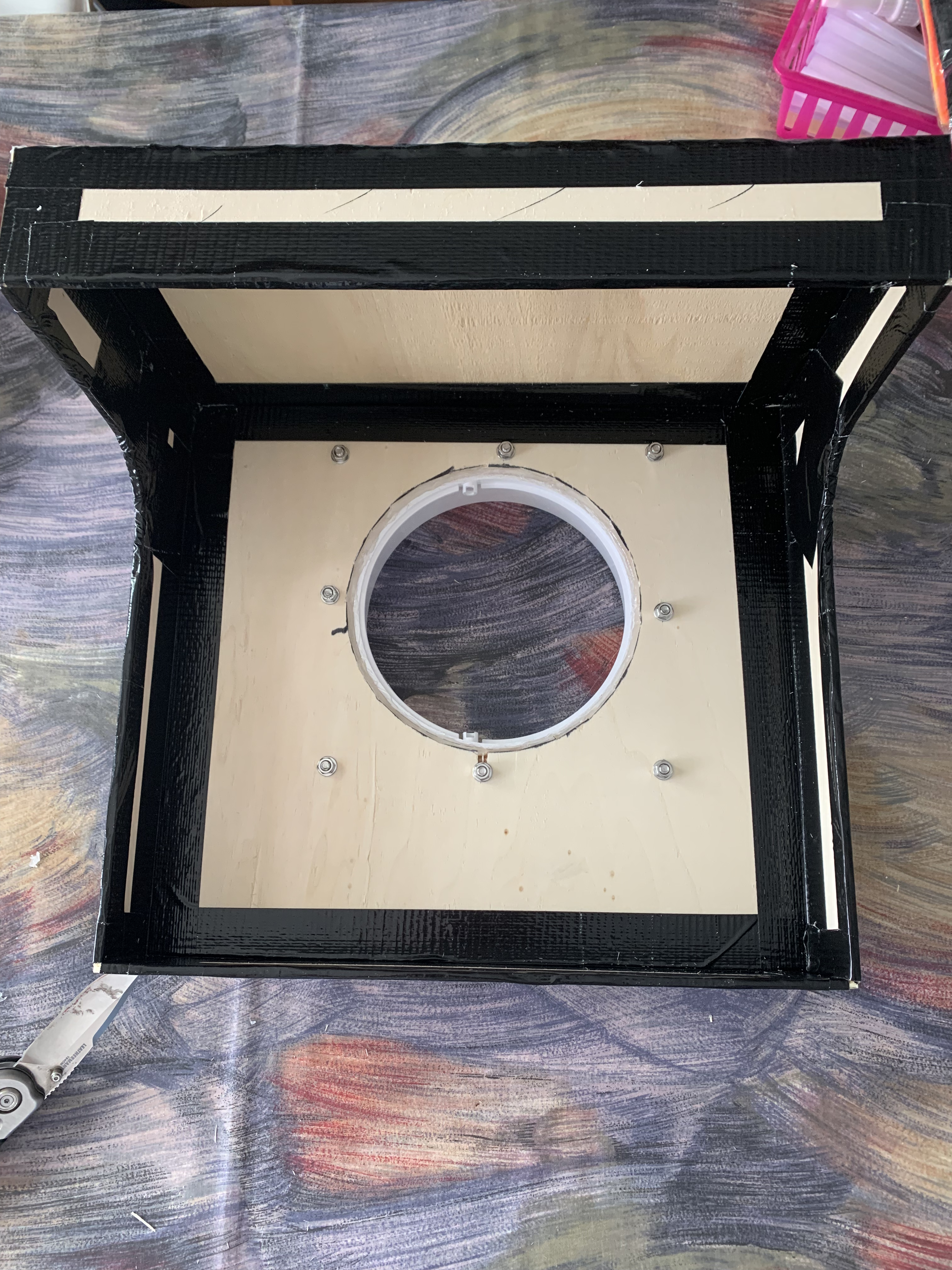

Der Zweite Teil ist natürlich die Box, die helfen soll, die Frischluft-Zufuhr von außen zuzuführen, statt dass diese von in der Wohnung geholt wird.
22-06-17 15-12-43 0330.jpg22-06-17 16-08-43 0332.jpg22-06-17 16-09-01 0333.jpg22-06-17 16-09-10 0334.jpg22-06-17 16-14-51 0335.jpg22-06-17 16-18-36 0336.jpg
Material ist 4mm Bastel-Sperrholz (Pappel) und das gute Gewebe-Klebeband von Tesa. Wie man im vorletzten Bild sieht habe ich die Maße nicht perfekt getroffen, aber 'good enough'.

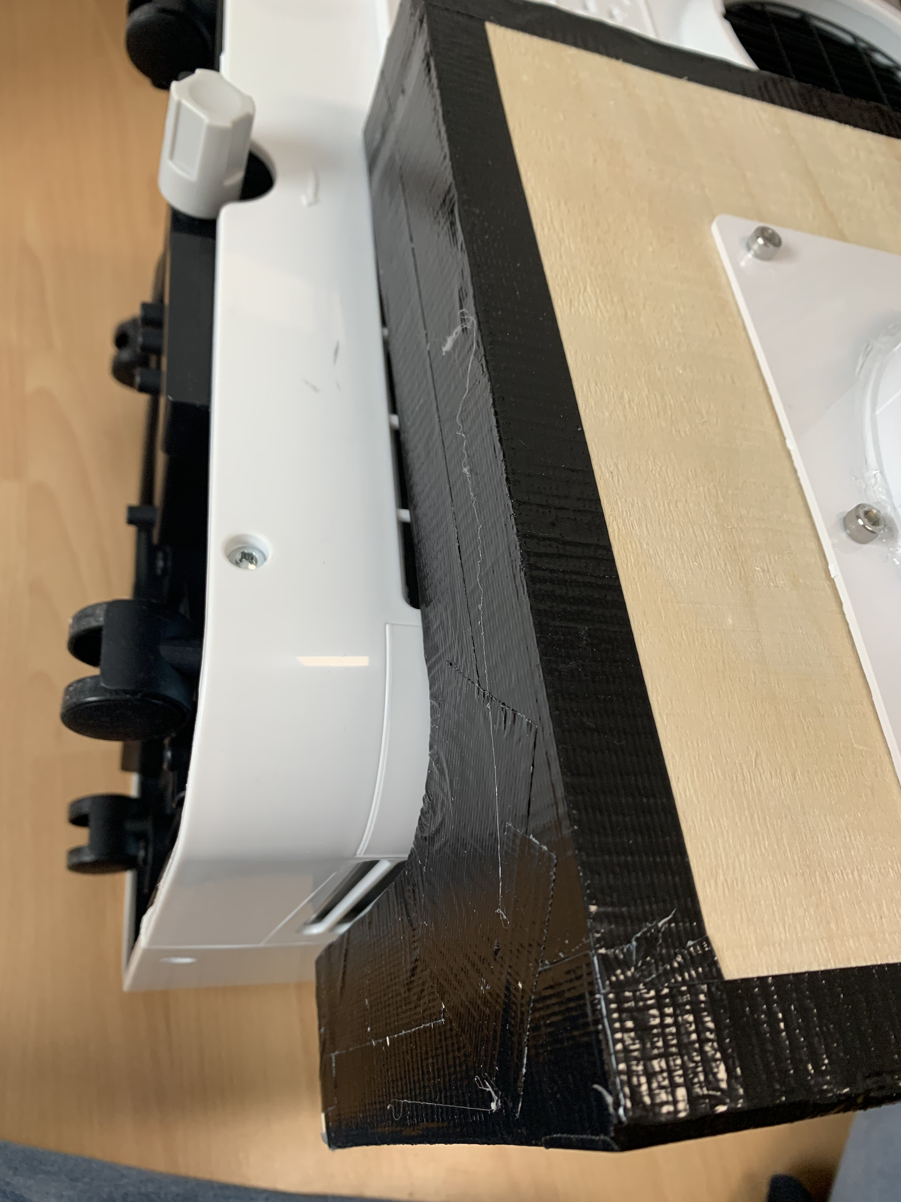

Der Kasten ist sehr stabil und sitzt fest am Klimagerät. Befestigt wurde der mit Paketklebeband, weil dieses sich vom Gewebe-Klebeband problemlos wieder ablösen lässt.
Final sieht das dann so aus:
Im kurzen Praxistest heute hat das meinen Raum schnell auf niedrigere Temperaturen gebracht.
Auch wenn durch den Zuluftschlauch viel Luft direkt von außen in das Klimagerät gezogen wird, musste ich feststellen, dass unter dem Türspalt trotzdem eine signifikante Menge an Luft in den Raum gezogen wird.
Da durch die kleinen Spalte die ich an der Box nicht abgedichtet hatte in der Rundung keinenfalls so viel Luft angezogen wird kann ich nur schlussfolgern, dass das intern nicht komplett getrennt ist und aus dem oberen Lufteinlass noch Frischluft hinzuziehen kann.
Ärgerlich, aber da kann ich jetzt nichts dran ändern...
Würde ich das nochmal planen hätte ich auch zwei Luftschläuche für Frischluft montiert, damit weniger Luftwiederstand beim ansaugen von Außenluft überwunden werden muss.
Aber insgesamt bin ich mit dem Ergebnis zufrieden und das basteln hatte Spaß gemacht.
