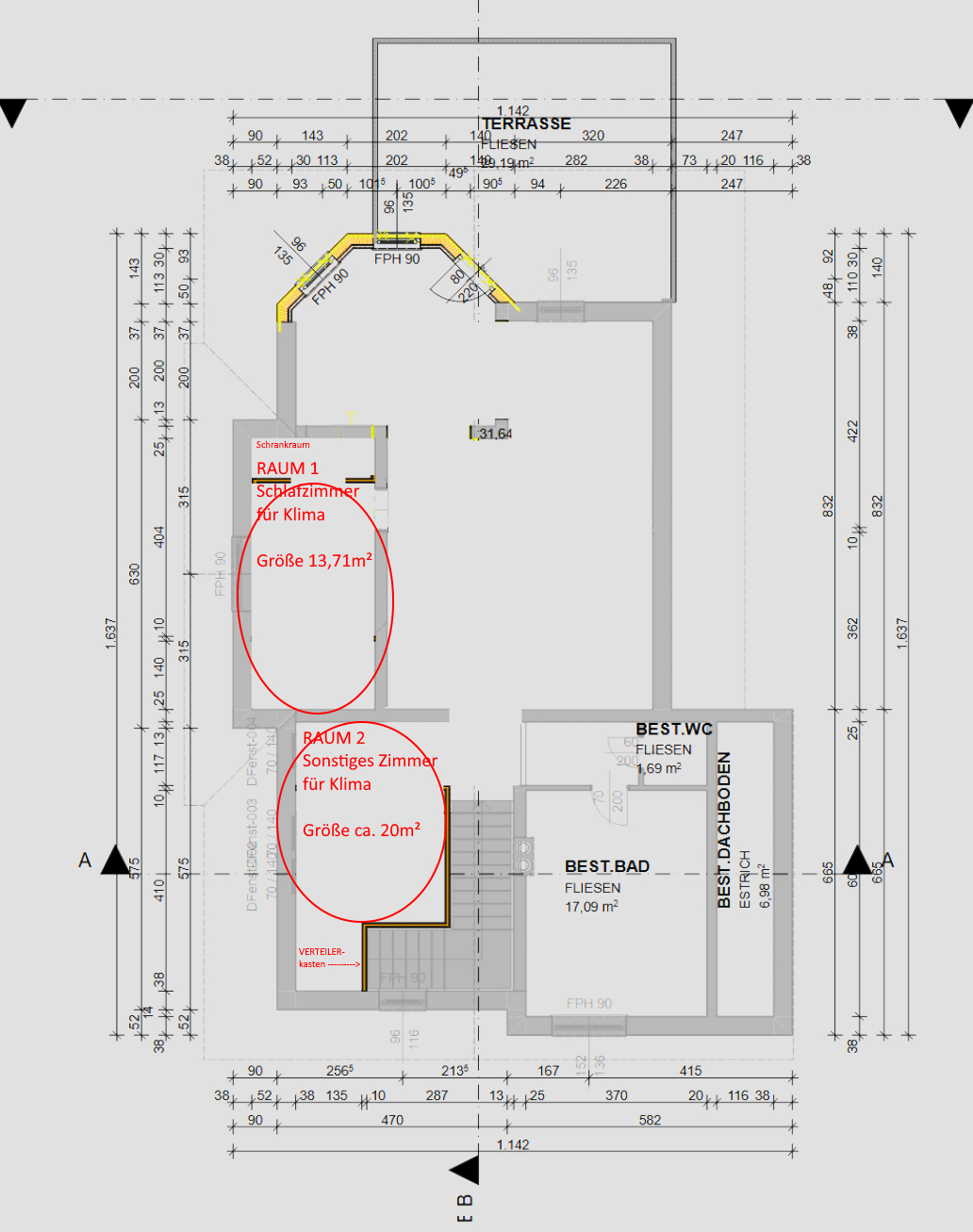

Kurz: Möchte zwei aneinandergrenzende Räume kühlen (1x 13,71 m² und 1x knapp 20 m²) groß. Lösung erfolgt durch eine Splitklima mit 1x Außengerät und 2x Innengeräten.
Meine Frage:
Was ist von diesem Gerät zu halten und was von diesem fürs Vorhaben?

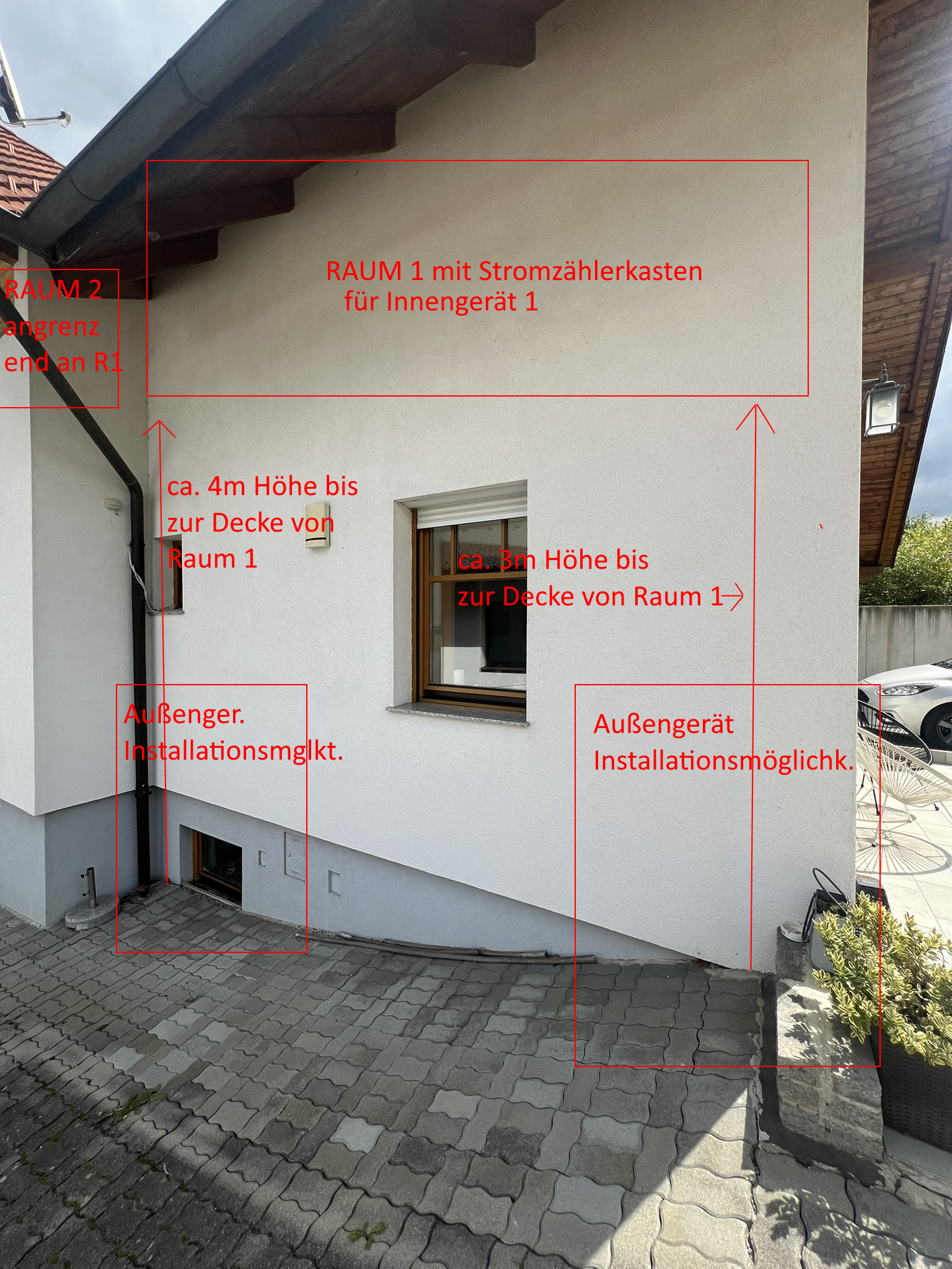

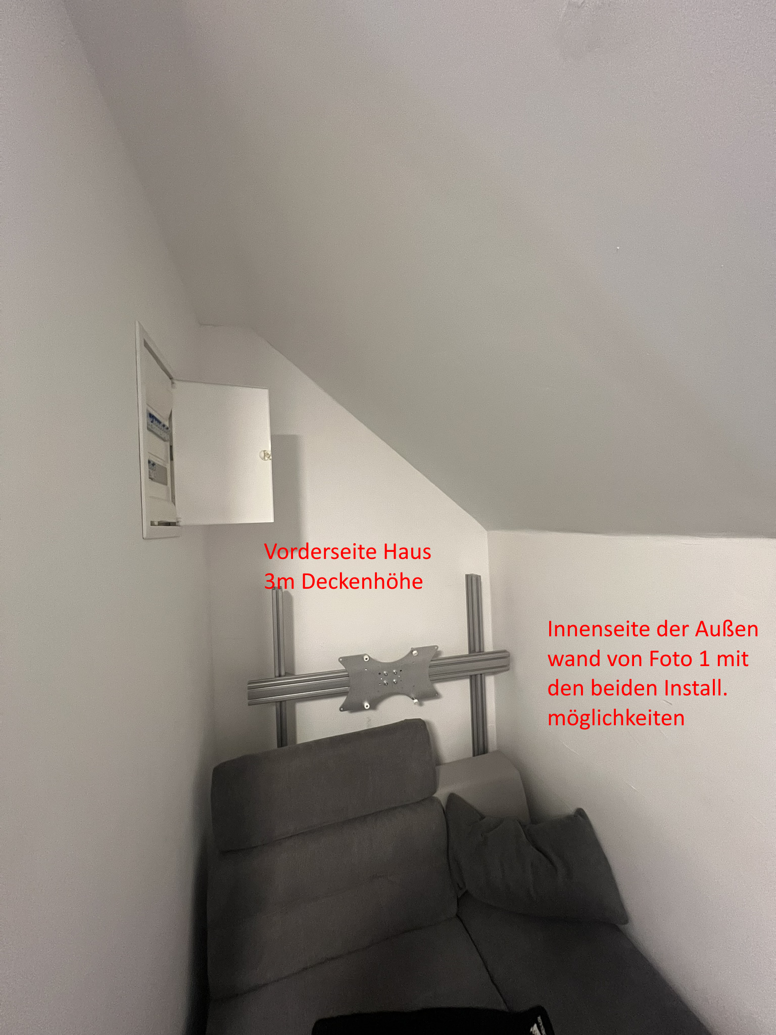

Zum Einbau/Anbau/wieauchimmer:
Die Räume liegen an einer Außenwand, sind im Obergeschoss (2 Wohnungen in einem Haus), das Außengerät soll demnach an der Außenwand angebracht werden, der Zählerkasten befindet sich auch im 20m² Raum zwecks Strom.
Wäre ja sinnvoll, das Gerät gleich an der dortigen Außenwand anzubringen, oder? Ggf. auch an der Vorderseite des Hauses, wenns einfacher ist.
Im Anhang ein Plan und Bilder das zweiten Raumes bzw. der Außenwand. Eine Anbringung and er Vorderseite des Hauses wäre auch kein Problem grundsätzlich. (die Meter Angaben in die Höhe sind nur für die Montagefirma gewesen zwecks wie viel lfm Leitungen man benötigt)
Was würdest du vorschlagen?
Die Außeneinheit sollte vor allem so angebracht werden, dass sie die Nachbarn nicht stört und man relativ einfach an sie heran kommt. Wenn es in Sachen Schall ok ist, dann ist die Ecke da in Ordnung.
Ölauffangwanne nicht vergessen! Die sollte zwar mit beiliegen, aber "better save than sorry".
