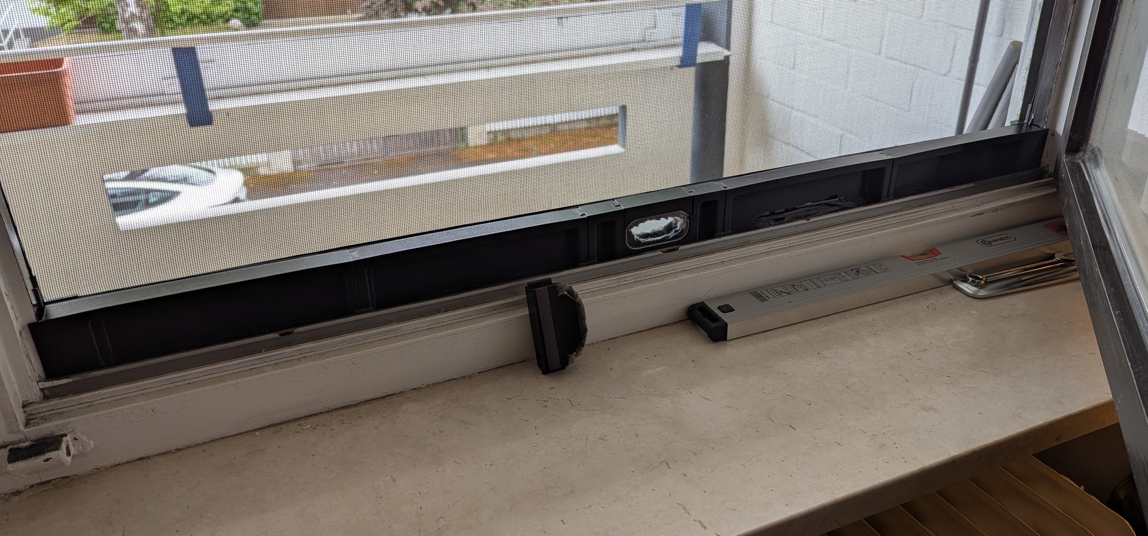

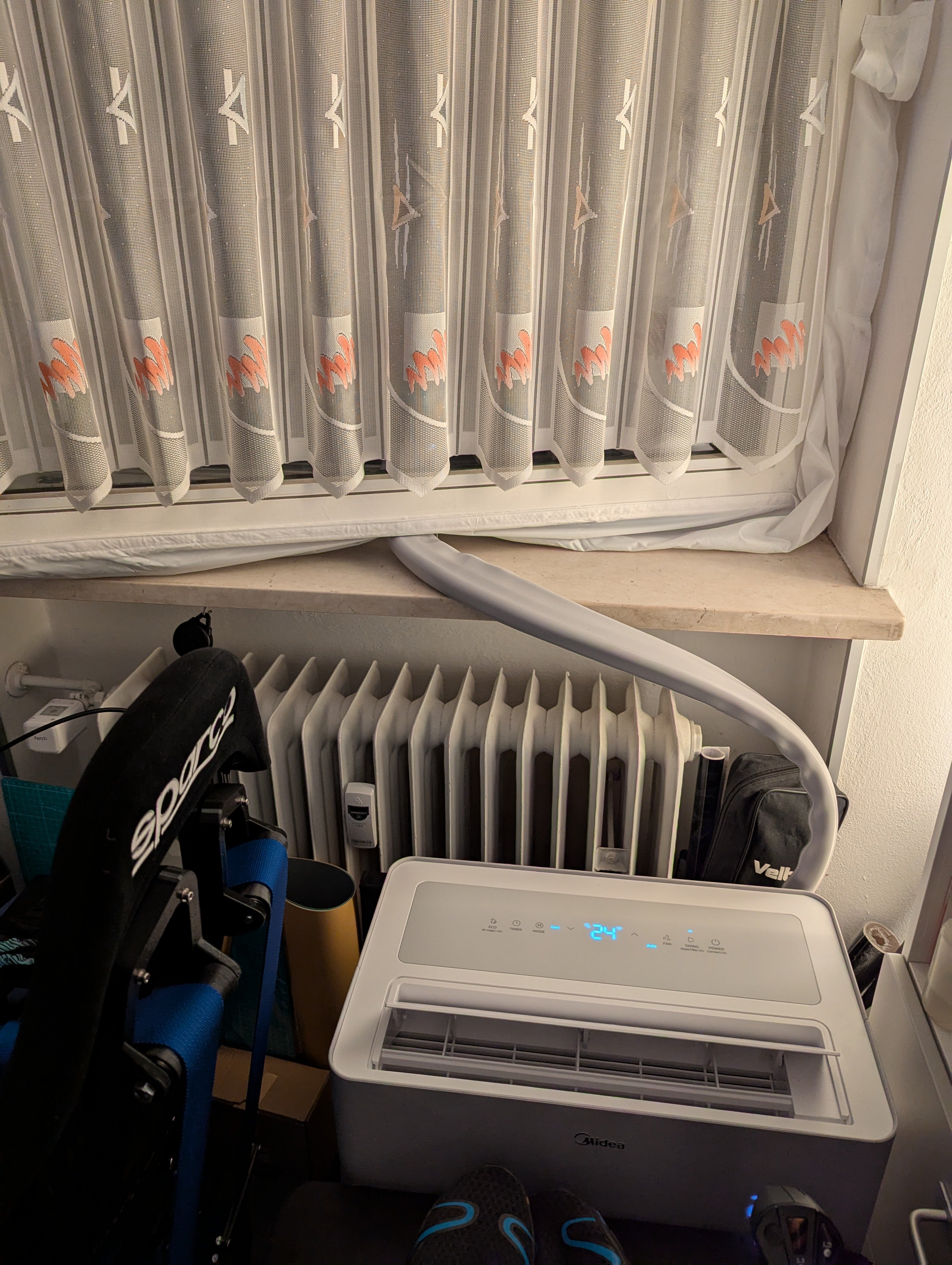

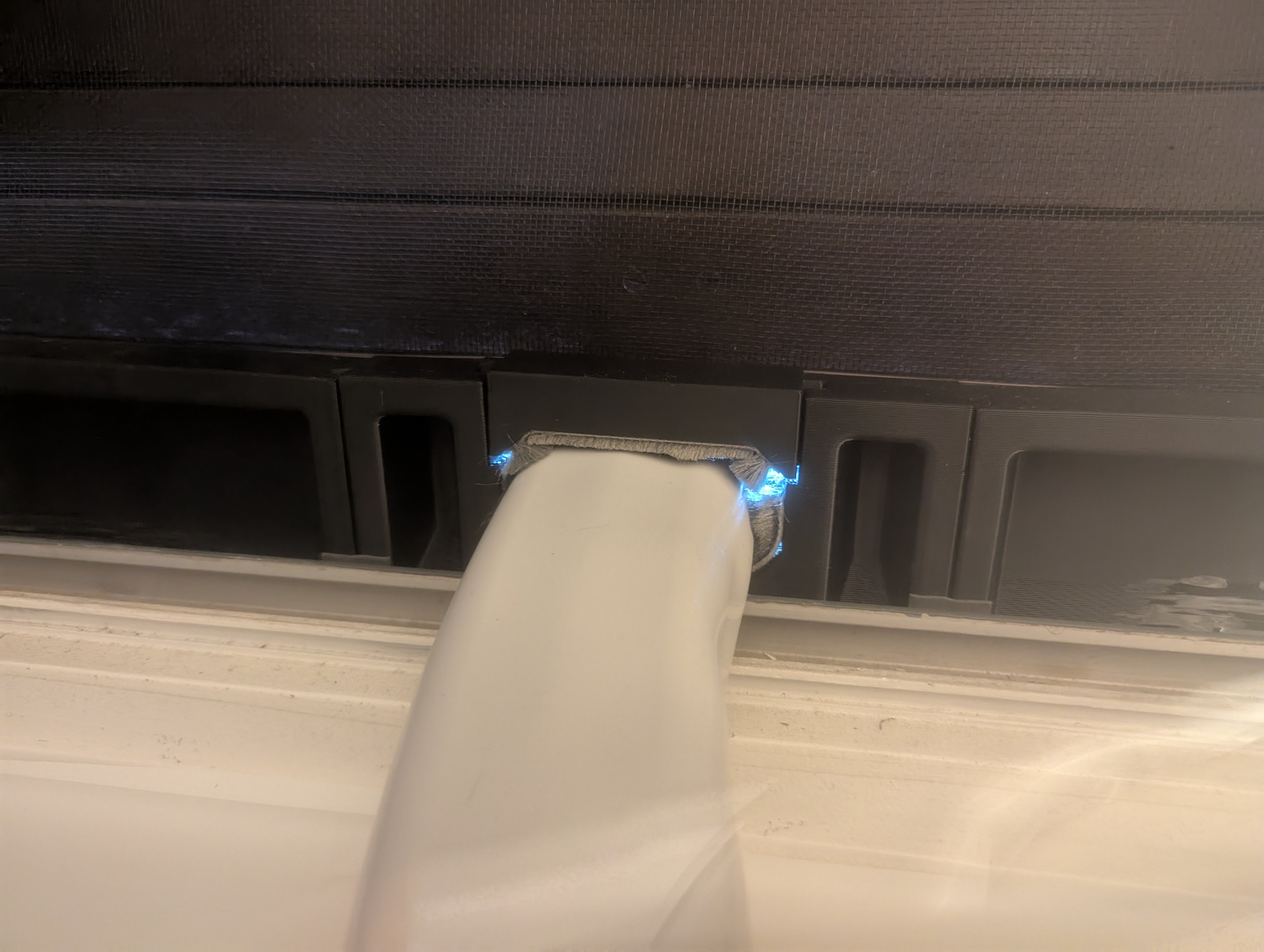

Ich hatte mir für meine PortaSplit letztes Jahr nach der Anschaffung direkt eine Fensterdurchführung konstruiert und 3D-gedruckt, damit ich das (magnetisch gehaltene) Fliegengitter weiter nutzen kann.
Die "klassische" Fensterabdichtung nutze ich zwar zusätzlich auch, aber wenn der Rollladen unten ist (wird mit zwei Abstandshaltern auf der Höhe knapp über dem Schlauch gestoppt) bringt das auch schon viel.
Sobald der Raum runter gekühlt ist läuft die Anlage so mit 140-180W (je nach Außentemperatur).
Ich lasse sie aber auch tagsüber durchlaufen, damit dem Mauerwerk ebenfalls die Wärme entzogen wird.

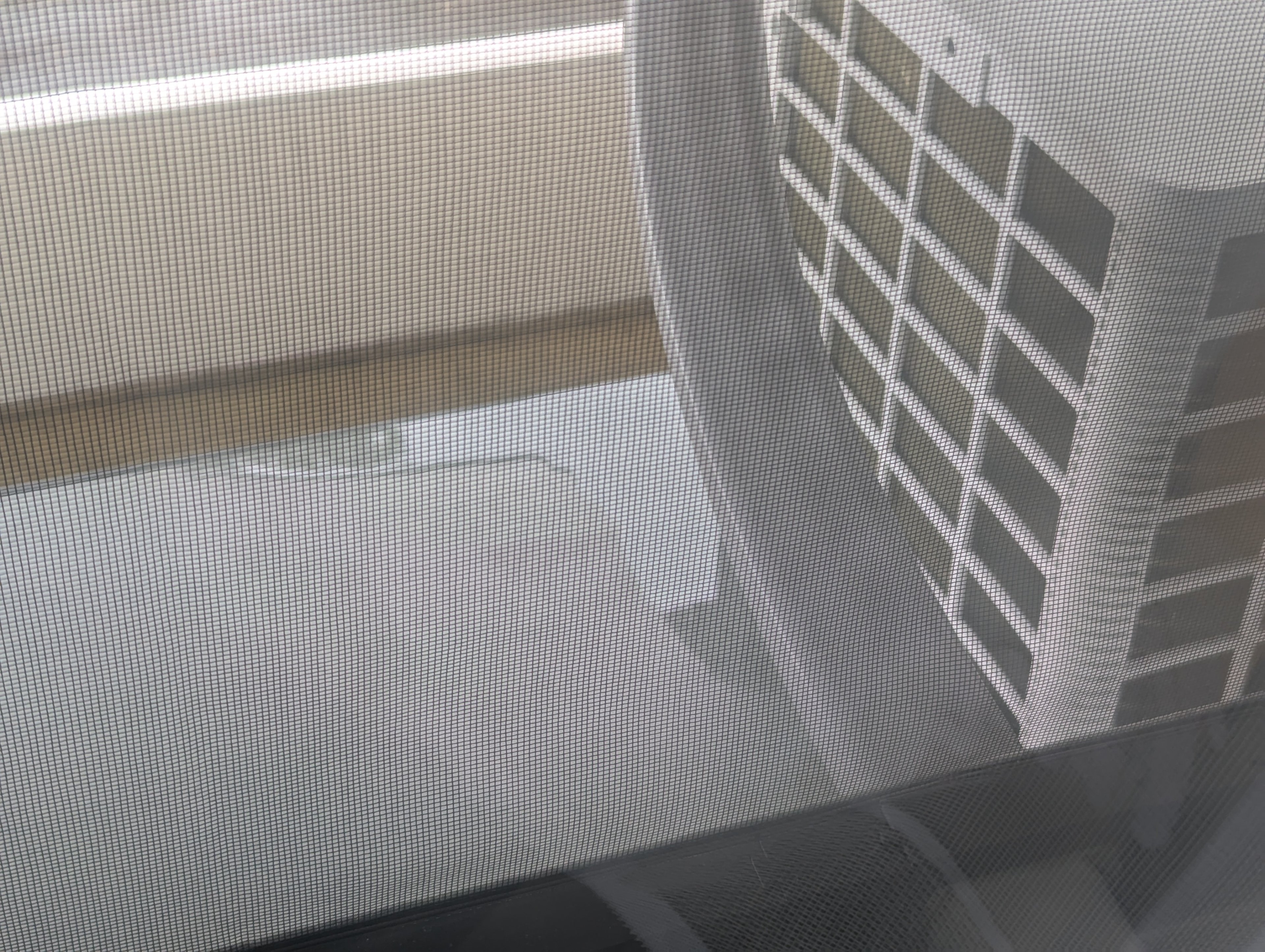

Was ich bei der PortaSplit im Vergleich zu Monoblock-Anlagen super praktisch finde ist, dass das Kondenswasser direkt über den Schlauch zur Außeneinheit gepumpt wird (die Pfütze auf dem letzten Foto war nach nur knapp 2h Betrieb entstanden)
