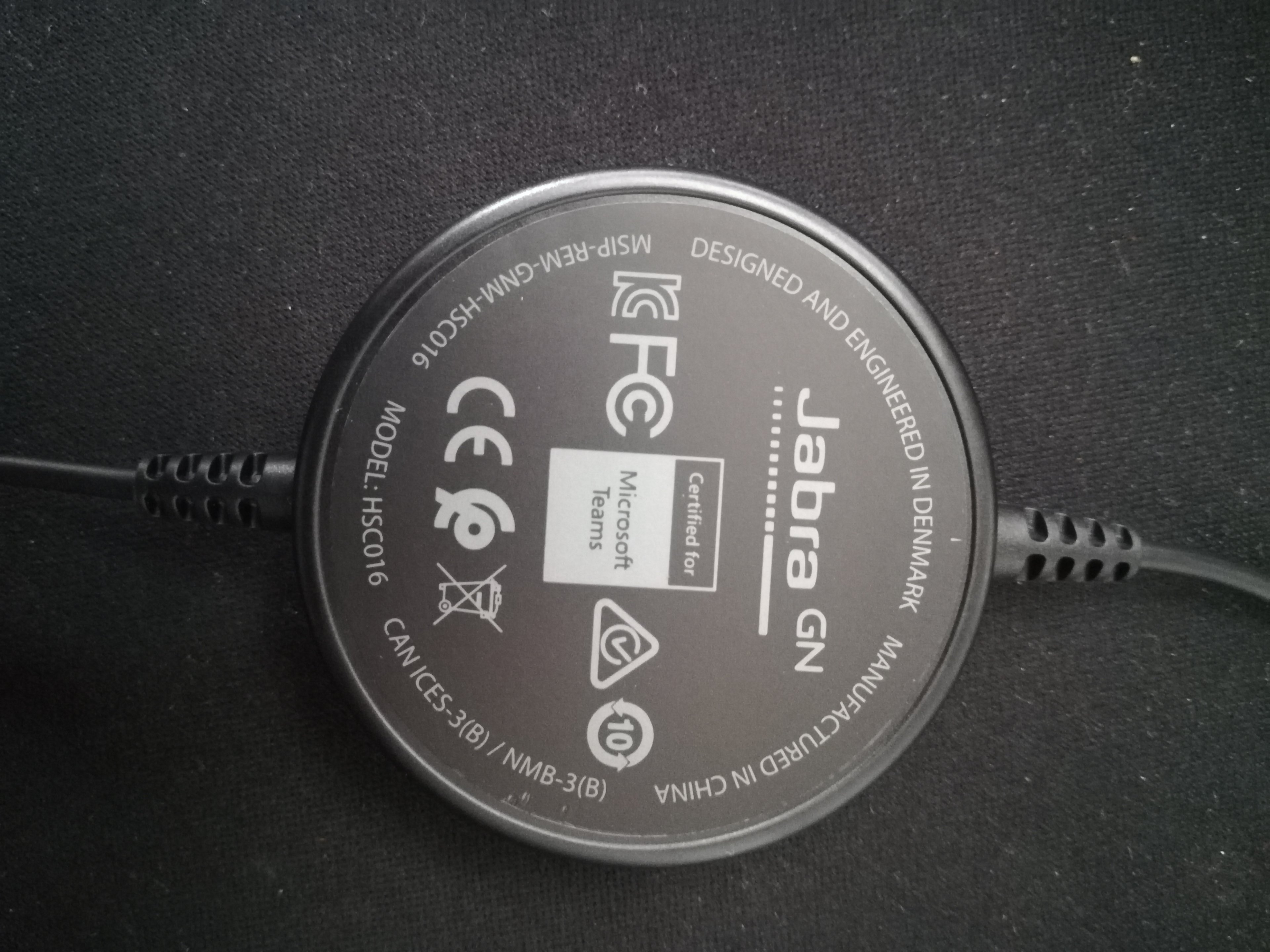

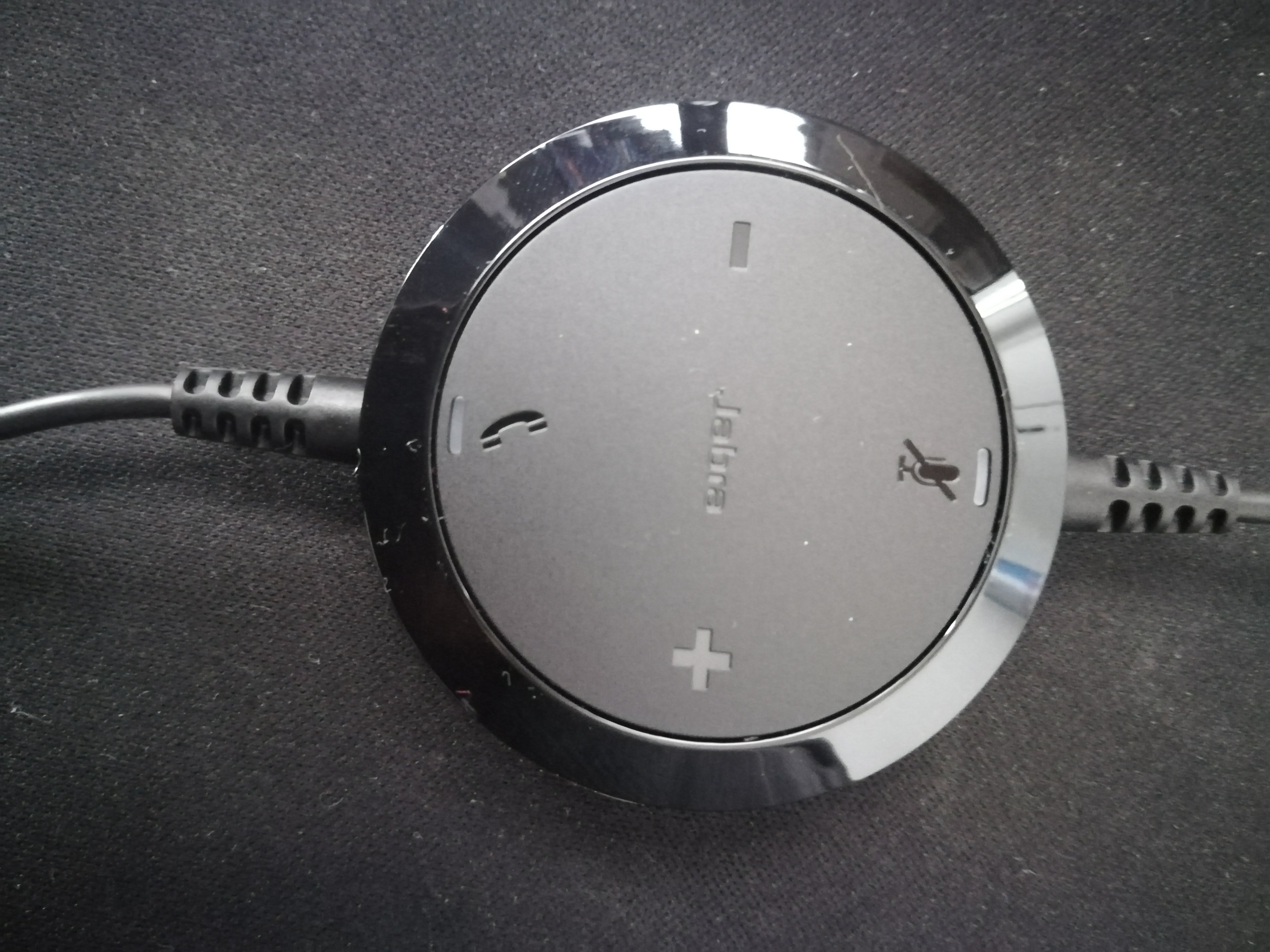

Ich bin im Home-Office und arbeite über einen Firmen-PC. Wir benutzen kabelgebundene Headsets und leider ist es nicht möglcih die Klinkebuchsen zu benutzen, auch andere Headsets oder USB-Klinke Adapter sind nicht möglich. Nur dieses eine Headset (Jabra Evolve 20 ) wird erkannt.
Privat benutze ich ein Astro A50 , welches die möglichkeit bietet ein Klinkekabel anzuschließen. Und da setzt meine Idee an.
Das Jabra Evolve 20 besitzt ein Bediengehäuse. Welches, wie ich vermute, die Soundkarte enthält und dem PC sag "ick bin das Jabra" IMG_20211014_153232.jpgIMG_20211014_153218.jpg
Jetzt zu meiner Frage:
Kann ich nach diesem Gehäuse an das Kabel einen Klinkenstecker verbauen?

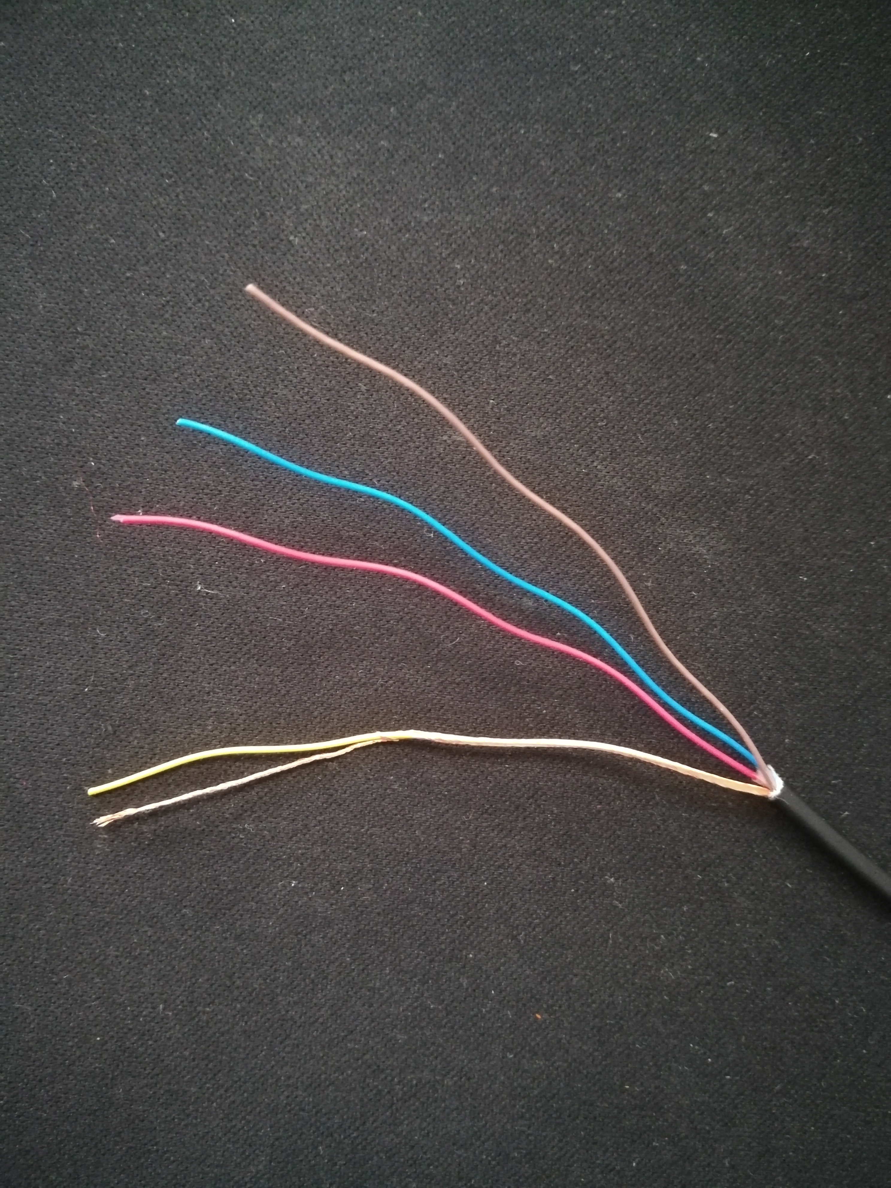

IMG_20211014_153157.jpg Das ist das Kabel NACH dem Gehäuse !
Vielen Dank im voraus !
Vorausgesetzt der DAC ist wirklich im Gehäuse, dann sind das die analogen Leitungen von Kopfhörer und Mikrofon, dann klar.

Leider ist mir im Fall meines Headsets, die Kabelbelegung nicht ganz klar.
Könntet ihr mir da auf die Sprünge helfen?
Anhand der Farben kann man das nicht erkennen. Da fünf Kabel vorhanden sind, scheint es sich um folgende Kabelbelegung zu handeln
1. Kopfhörer linkes Signal
2. Kopfhörer rechtes Signal
3. Masse für 1. und 2.
4. Mikrofon Signal
5. Masse für 4.
Um die richtige Belegung herauszufinden, muss man das JabraHeadset öffnen und nachschauen.
Einfach mal Probieren ist schlecht, da bei einer falschen Verpolung die Mikrofonkapsel kaputt geht.

Die Belegung habe ich jetzt herausgefunden.
Genau! Ich will daraus einen Aux Adapter für die Basis von A50 machen.
