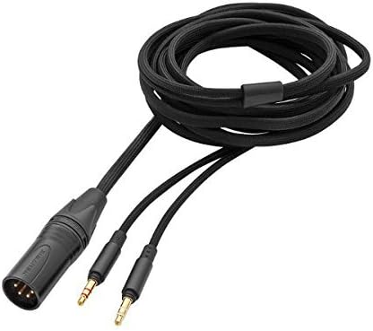

Ich habe den Amiron Home und leider ist die Klinke abgebrochen und steckt jetzt im PC-Anschluss fest (Glücklicherweise nur der Frontanschluss). Ich wollte mir ein Ersatzkabel kaufen (70€ bei beyerdynamic) aber dieses gibt es nur in 3m Länge. Das ist mir etwas zu langund ich suche daher eine Alternative die 1,2-1,5m lang ist. Laut Beyerdynamic hat der Kopfhörer ein proprietäres Anschlusssystem und ich weiß daher nicht welche kompatiblen Alternativen es so gibt. Ich habe z.B. diese Kabel gefunden und in einem Kommentar heißt es, diese sind mit dem Amiron kompatibel, gleichzeitig wird aber auch gesagt es gibt eine deutliche Klangverschlechterung.
Eine günstige Alternative ist auch der Austausch des Klinkensteckers, nur habe ich dann immer noch ein 3m Kabel (davon abgesehen dass ich auch Lötzeug noch kaufen müsste).
Dann lerne aus deinem Fehler und kaufe zukünftig keine Kopfhörer mit proprietären Anschlüssen... Verlinke doch bitte mal genau die Seite vom Hersteller wo es angeblich nur das 3m Kabel gibt denn ich brauchte unfassbar aufwendige und komplex lange 60 Sekunden um ein original beyerdynamic Anschlusskabel mit 1,4m Länge zu finden, dass mit dem Amiron Home kompatibel ist.
Wenn man bei Amazon nach dem Kopfhörer sucht, dann wird folgendes Kabel angezeigt. Man beachte die zwei Ringe an der Klinke.
Dein vorgeschlagenes Kabel hat einen Ring an der Klinke.
Man beachte hierzu den Artikel.
Das Kabel scheint zwar zu funktionieren, aber eigentlich braucht der Kopfhörer einen dreipoligen Stecker.
Würde daher versuchen, das Kabel zu löten.

besorg dir doch einfach einen neuen Klinkenstecker und mach den wieder an dein originales Kabel dran. Das kostet fast nichts und ist in 10 min erledigt. Zur Not zum Fachhändler - der macht das dann für dich.
2 x 2.5mm TS oder TRS auf 3.5mm TRS. Bekommst du als Stangenware bei eBay oder beim Ali. Mit ein paar Euro Aufpreis auch bei Amazon.
Einen neuen Stecker dranzulöten wäre resourcenschonender. Ist auch innerhalb von 5-10 Minuten gemacht.
Beyer verwendet aber 2x 3,5mm TRS. Was natürlich mal wieder besonders kundenfreundlich ist, damit bloß nicht die HiFiMAN oder Denon Ersatzkabel passen. Wobei - 3,5mm TS könne vielleicht passen, je nach Auslegung der Buchsen. Wird ja sowieso nicht symmetrisch angeschlossen.
https://www.beyerdynamic.de/anschlusskabel-amiron.html
2x 3,5mm TRS. Leider.
Ein billiges Kabel mit etwas höherem Widerstand wäre mit den hochohmigern KH nicht mal ein Problem.
HiFiMAN verwendet 2,5mm TRS, Denon 3,5mm TS, Sennheiser so einen proprietären Kram, Beyer bei den 1770/1990 genauso wie AKG Mini-XLR ... da koch eigentlich jeder sein eigenes Süppchen. Das ich echt Wahnsinn.

Wenn am Ende des Kabels (Verstärkerseite) TRS hängt, dann kann man immer davon ausgehen, dass beide Muscheln zweipolig mit gemeinsamer Masse gespeist werden (sollen). Mehr muss man eigentlich nicht berücksichtigen. Ob an der Kopfhörerseite zwei mal TS oder TRS mündet, ist in dem Fall egal.
Er hat doch nicht unrecht. Da der Leitungswiderstand zur Impedanz der Quelle addiert werden muss, kann ein Kabel mit sehr hohem Widerstand bei KH mit sehr niedriger Impedanz tatsächlich den Klang negativ beeinflussen. Es gibt ja extra "audiophile" Kabel mit besonders hohem Widerstand, die kann man dann schön mit dem Röhrenverstärker kombinieren :)
1 Ohm wäre halt bei den 250 Ohm Beyer akzeptabel, denke ich.
