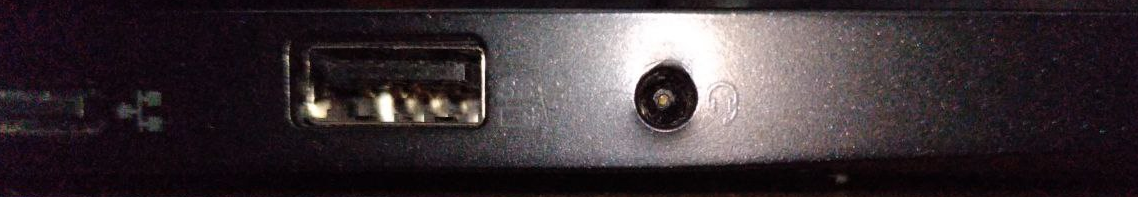

Weiß nicht, ob das hilfreich ist, aber Foto im Anhang!

Mit etwas Glück bekommst Du den aber auch noch mit einer spitzen Pinzette rausgezogen. Da das Reststück wie auf dem Foto zu sehen ja nur noch ein kleines Stückchen vorm Ausgang steckt.

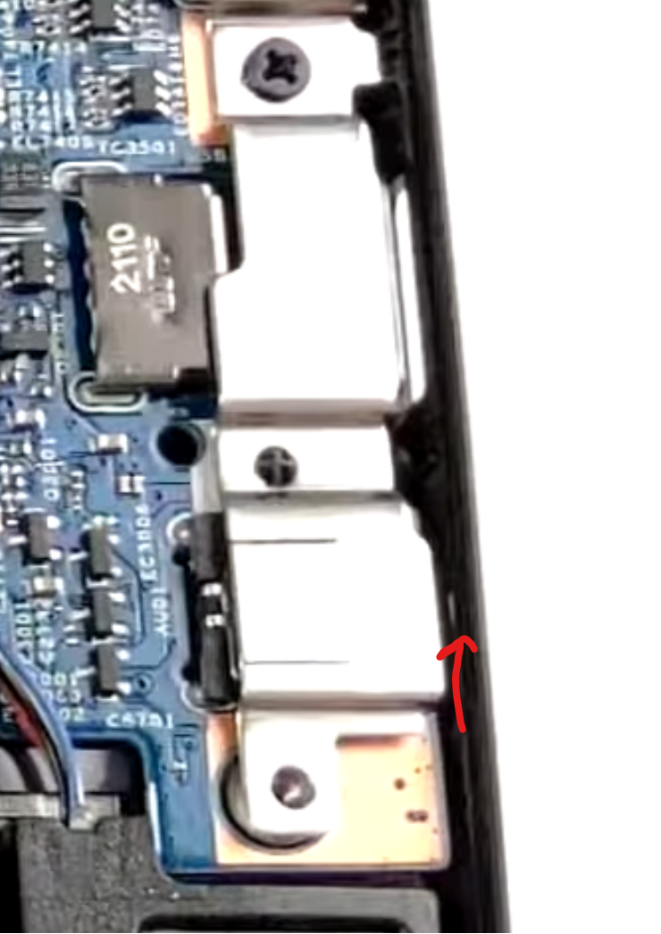

Aua. Wenn das nicht direkt rausgeht muss vermutlich das gesamte Board raus damit du da mit etwas Glück die Beißzange ansetzen kannst.
Ev. reicht es aber auch die Metallabdeckungen abzuschrauben und den Stecker so weit zu entlasten, dass du ihn auch ohne Boardausbau rausbekommst.
Falls das nicht klappt und du den Klinkenstecker zwingend benötigst wird entweder ein Boardtausch oder eine USB Soundkarte fällig.

Das finden wir erst raus sobald die Metallabdeckung bei den Steckern runter ist. Mit etwas Glück kannst du dann sogar von Innen dagegendrücken aber ich habe da so meine Zweifel. Du bekommst halt diese zusätzlichen 2mm um ev. mit einer Zange daran zu ziehen.

Wenn die Bodenabdeckung und die kleine Metallabdeckung weg sind solltest Du die Buchse sehen können. Die meisten Klinkenbuchsen haben eine Stelle/kleine Öffnung durch die man an der Buchse quasi von aussen/hinten unter den Stecker kommt. Von dort sollte man dann mit einem passenden dünnen Hilfsmittel den Rest schön sanft aus der Buchse schieben können.

edit: das Bild von @Tenferenzu zeigt dein Board.
