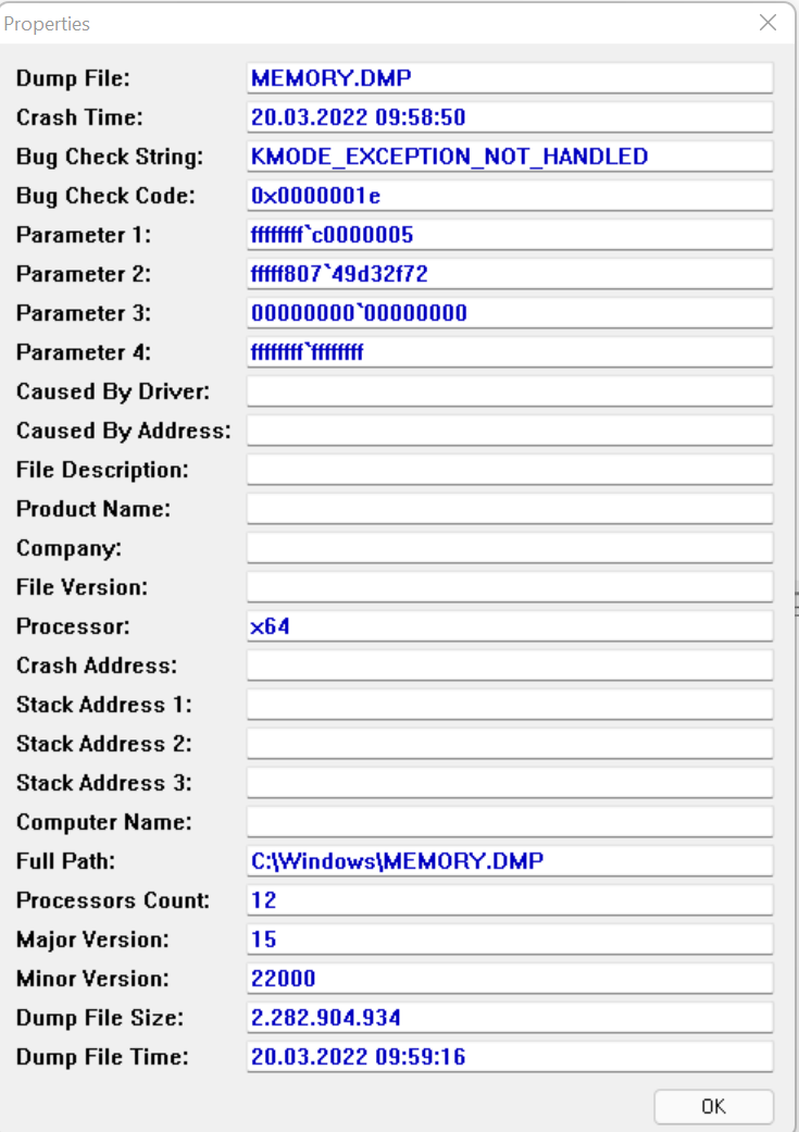

Ich wollte gestern gerne mal schauen etwas zu Streamen. Dafür wurde sie software Streamlabs genutzt. in einen ersten Test Lief das alles auch gut. Aber als ich abend eine weitere Runde Streamen wollte hatte ich jeweils nach 10-15 min Stream einen absturz per BSOD und der Massage : kmode option not handled Ereigniss ID 1005
Im Ereignis Protokoll findet man kurz vor dem Absturz :
Es konnte keine kleine Speicherabbilddatei von der vollständigen Speicherabbilddatei erstellt werden.
Erstellung einer Abbilddatei aufgrund eines Fehlers beim Erstellen der Abbildkopie fehlgeschlagen.
Dumpfile Screen im anhang.
so was nun ? Der Pc läuft unter Jeglichen programmen und spielen fehlerfrei. auch memtest hat keine fehler des OC rams gezeigt. temps io. treiber alle aktuell sowohl GPU als auch mainboard/chipsatz/VGA/Lan/bios ect pp alles aktuell.
meine Frage : ist es möglich das ich schlicht zu wenig ram habe ? Würde dies ein derartiges fehlerbild erklären? oder weist der dumpfile auf etwas anderes hin?

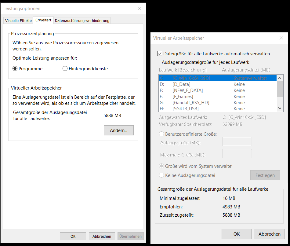

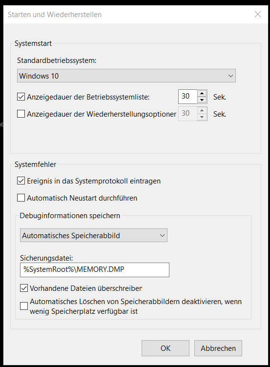

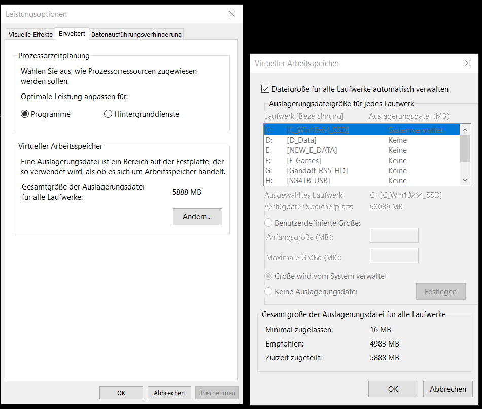

Konfigurier mal Dein System so wie in den Bildern. Dann hast Du wenigstens einen brauchbaren Dump. Du findest die Sache wenn du "Erweiterte Systemeinstellungen" öffnest. Einfach "Erweitert" im Startmenü eingeben und dann öffnen.
Ein Crash aufgrund RAM-Mangels soll/darf/kann eigentlich nicht mehr auftreten, sofern die Auslagerungsdatei entsprechend konfiguriert ist. Der OC sollte definitiv rausgenommen/runtergesetzt werden, solange das System nicht stabil ist. Aber mal ehrlich, Du hast einen 12600, wieso überhaupt Overclock? Ist sicher nicht nötig!
Einen erstellten Dump kannst Du mit Bluescreenview von Nirsoft öffnen, da steht dann hoffentlich etwas mehr drin zur verursachenden Datei (hoffentlich nicht nur allgemein ntoskrnl). Also Schritt für Schritt loslegen und systematisch rangehen.
