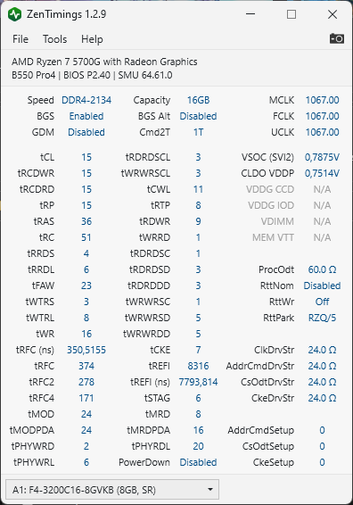

Okay das hört sich schon besser an und würde auch mein Problem nahe kommen, dass der knackende Sound durch Hardware in meinem PC ausgelöst wird. Ich hab mir meinen PC ja nicht gekauft um dann auf gewisse Programme verzichten zu müssen, andererseits ist es auch gefährlich die Ram Einstellungen zu ändern vor allem wenn es um Strom/Widerstand geht oder nicht?
Nein, mehr als nicht vernünftig starten passiert nicht. Wenn 48 nicht ausreichen sollten, geh auf 53 Ohm, dann sollte das klappen.
Du kannst ja mal mit dem hier im CB leicht zu findenden Zen-Timings 1.29 deinen Ram auslesen und hier posten.
Okay, hab ZenTimings mal heruntergeladen, die ProcOdt ist wie im Screenshot zu sehen ist schon auf 60 Ohm...
Setz die bitte auf 48, auch zu viel ist nicht gut.
