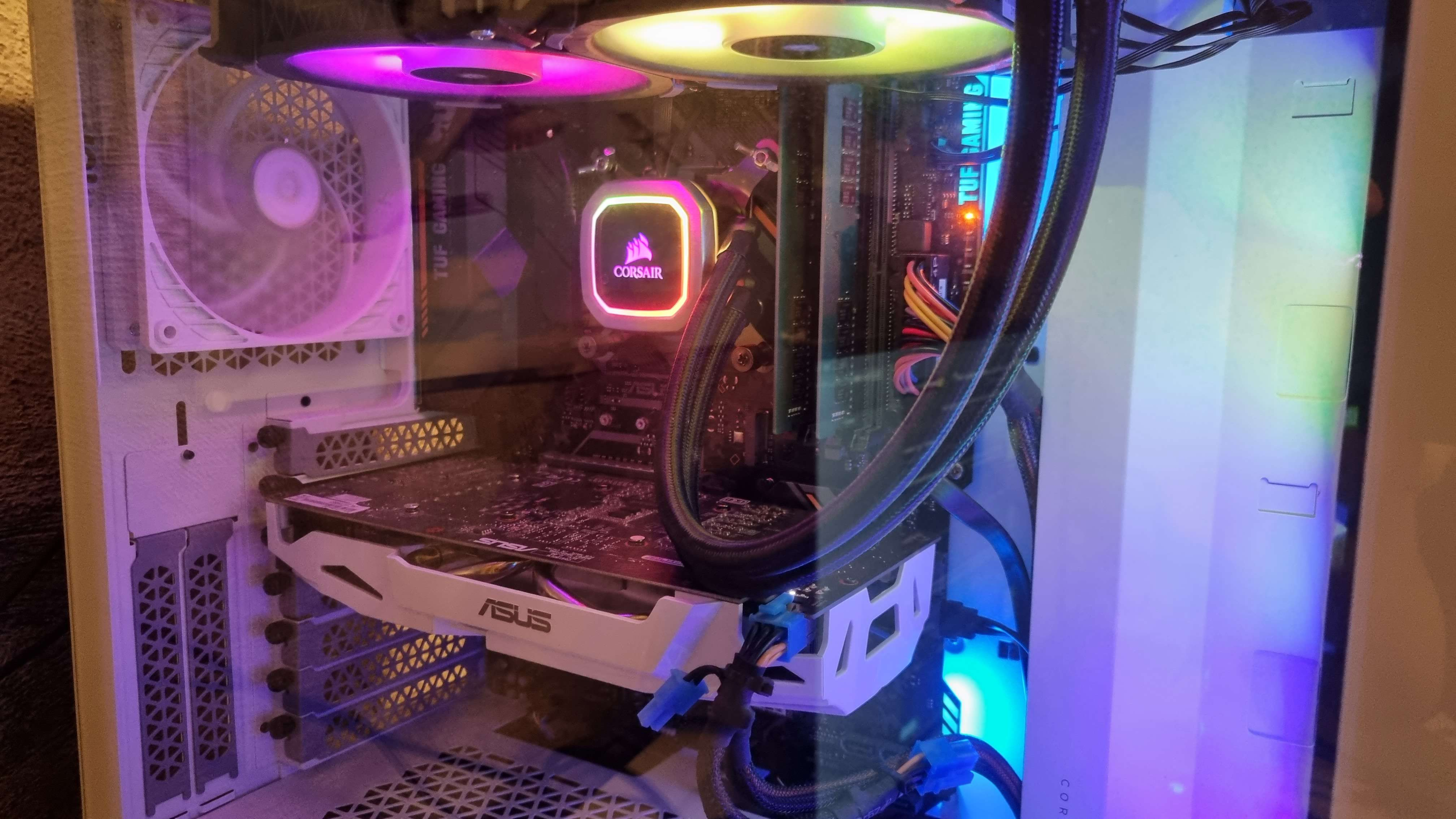

ok eh netzteil is ein 600W be quiet netzteil, dann noch eine Corsair H115I RGB Platinum Wasserkühlung, das alte headset war corsair void elite wireless, der arbeitspeicher is unbekannt kann aber sagen sind 32 gb mit 2666mhz
