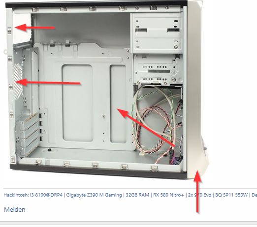

Hatte das Dingens nicht eine perforierte Seitenwand oder solch eine runde Oeffnung mit Luefter?
Abgesehen davon, wuerde ich den Luefter hinten nach aussen blasen lassen.

@BFF
Nein hat es leider nicht. Das Seitenteil hat kein einziges Loch. Es gab damals zig Varianten.
