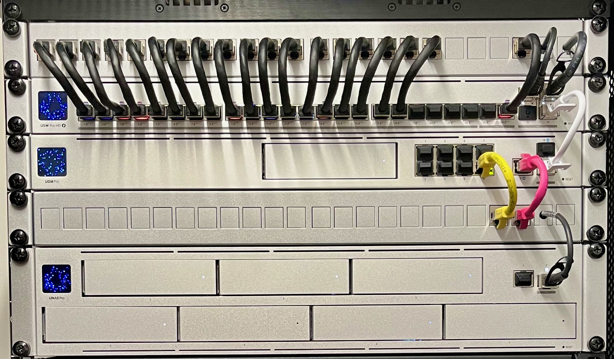

@rezzler also das Bild von #1 , den Schrank hole ich ab , der ist nur gerade im Urlaub, an sich geht das auch mit meiner Grösse super auf vom Setup, die Bilder hab ich alle in eine Ki gehabt und hab die reellen Maße der Produkte genommen die er eingebaut hat .

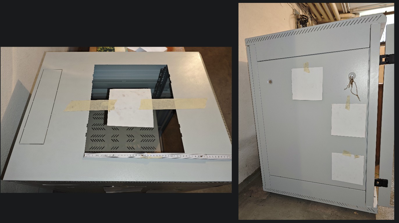

Ich habe jetzt mal die Maße genau abgenommen und ein paar Blätter in der Größe der bestellten 200 mm-Lüfter zurechtgeschnitten. Die habe ich mal an die Seite geklebt, wo ich sie positionieren würde.
Der unterste Rechts würde dann Fritzbox, USV, Docking und MiniPC anpusten
Der darüber in Richtung Servercaselufteinzug
Der parallel darüber zum Switch / Patchpanel.
Die Aussparung oben ist 35 x 42 cm. Dort habe ich auch mal mittig einen 200mm-Lüfter hingeklebt, der dann die Luft herauszieht, damit man die Größenverhältnisse sieht.
Ich weiß ja nicht, aber passt das dann, wenn oben nur ein Lüfter "raussaugt"?
Mit einer Konstruktion würde ich den genau so mittig an Streben oder ähnlichem befestigen.
  • Ist das so weise oder sollte der Lüfter oben vielleicht doch größer sein?
  • Reicht der obere Lüfter hier aus oder passt das mit dem Kamineffekt, der ohnehin schon was abführt?
Jetzt, wo ich es mir mal visuell vor Augen geführt habe, zweifle ich nämlich ein wenig.
Alternative Idee:
Wäre es vielleicht besser, oben direkt zwei Lüfter nebeneinander zu verbauen, die die Luft rausziehen?
Im Gegenzug würde ich dann an der Seitenfläche nur noch zwei Lüfter montieren und auf den mittleren – also den unter dem Schlüssel – komplett verzichten.
Was meint ihr zu der Aufteilung? Lieber oben mehr Power für den Abluft-Kamineffekt oder die Seitenfläche vollmachen (also Seite 2 oben 2) ?
Ist wie beim PC Gehäuse... Wenn du mehr absaugst als reinbläst dann herscht ein Unterdruck und Luft ströhmt doch beliebige Öffnungen nach.
Ich habe seitlich 3 Lüfter rein mit einem Filtermesh davor, oben dann 2 Lüfter die rausblasen. Hauptsache ein Airflow findet statt.
Ja da hast Recht, dann werde ich oben auch mal zwei Lüfter ggf anvisieren.
Aber da es ein Metallschrank ist , kann man hier auch nur Bohrungen setzen und die Lüfter dann mit Kabelbinder in die Luft Spannen, ist eine Super Lösung, hab ich im Main PC auch, Reduziert Vibrationen und lässt sich Flexibel befestigen .
