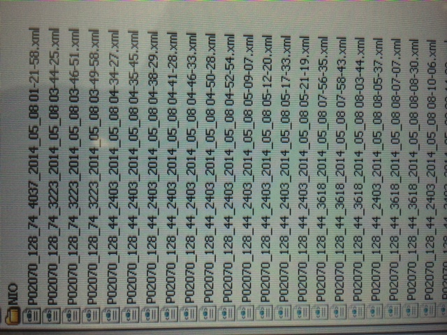

Ich habe eine knifflige Aufgabe für euch und möchte mal eure Meinung dazu hören ob dies überhaupt so möglich ist.
Es Geht um ein System welches Messungen durchführt und dann dafür jeweils eine Datei erstellt. Der Name der Datei ist z.B.
"P2070_128_74_4037_2014_05_08 01_21-58.xml wobei folgende Informationen enthalten sind:
P2070 = Produkt, hierbei gibt es P2070, P2069, P2064, P2065
128 = Produktionstag
7 = Interne Bezeichnung hierbei gibt es 1,4,7
4 = für das Jahr 2014
4 = Interne Bezeichnung hierbei gibt es 1,2,3,4,6,7,8,9
037 = Stückzahl Teil
2014_05_08 = Datum der Messung
01_21-58 = Zeit der Messung
Jetzt kann es vorkommen dass das System 6 mal das Selbe Produkt misst und somit die Datei mit dem Name "P2070_128_74_4037_2014_05_08 01_21-58.xml mehrmals vorhanden ist.
Nur das Datum und die Zeit am Schluss ändern sich und ich bräucht immer nur die aktuellste und die ältere Datei sofern die Zahlen und Zeichen davor alle gleich sind, kann gelöscht werde.
Das ist schwer da die Zahlen sich ändern können somit müsste man zwei Dateien finden bei denen die ersten 14 Zahlen stimmen.
Hier mal noch ein vild von dem Ordner wo alles zusammen läuft, dort kann man auch erkennen wie oft Datensätze mehrfach vorkommen.
Vielleicht ist es möglich, von Batchprogrammierung habe ich wenig Ahnung. Wäre es in deinem Fall auch möglich es mit einer anderen Sprache zu lösen, Python oder C# z.B.? Da wäre es nicht schwierig.
