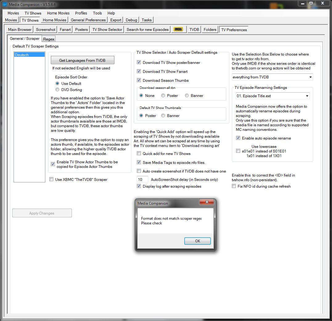

Ich verwende Media Companion (MC) welches Inhalte zu meiner Filmesammlung herunterladet und übersichtlich darstellt. Aber hin und wieder kommt das Programm mit der Ordnerstuktur nicht klar. Zwar funktioniert bei den Filmen alles, aber bei den Serien gibt es ein Problem.
Meine Ordnerstruktur ist:
"Serien Name" - "Season (1,2,..)" - "01. Name der Folge"
MC aber verlangt das die einzelnen Folgen nicht durch "01." sondern nach "S01E02", "1x02" oder "102" nummeriert sein sollten. Es stimmt also quasi alles bis auf ein paar Ziffern (welche zusätzlich auch die Nummer der Staffel anzeigen sollen).
Danach kann man noch auswählen wie das Programm die erkannten Folgen umbenennen soll. Hier hab ich bereits mein Format "01. Episode Title.ext" eingetragen (sieh Bild 1) - es soll also nichts verändert werden.

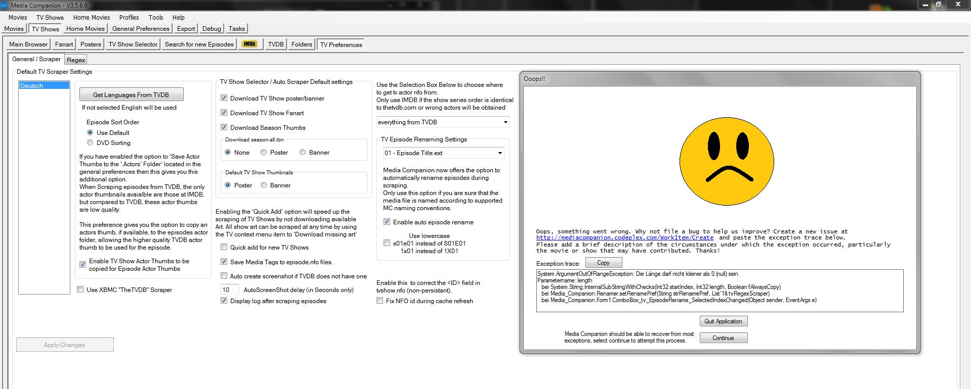

Will ich dieses dann auswählen (rechte Spalte - mittig) kommt "Format does not match scraper regex - Please check" (Bild 2)

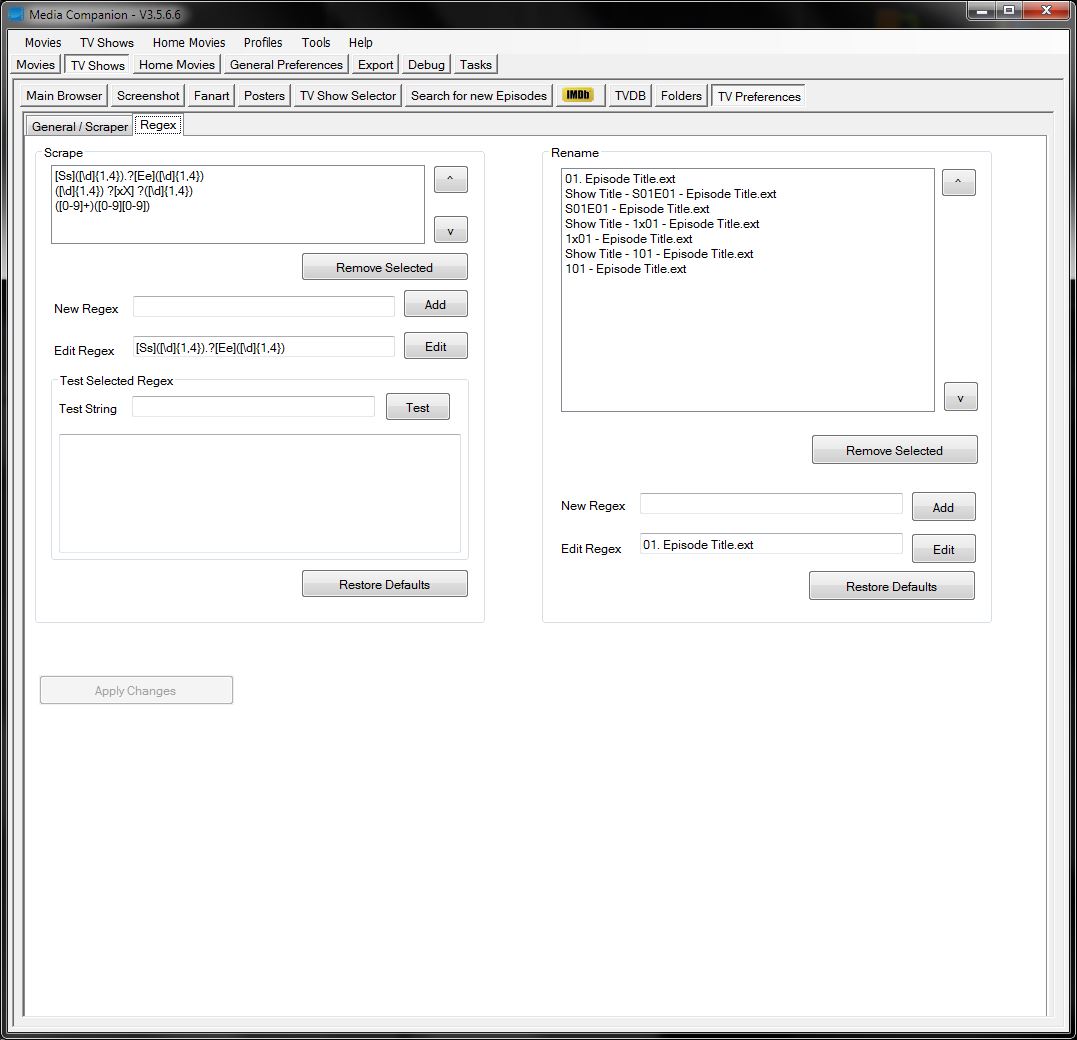

Das Programm bietet die Möglichkeit eine eigene "Regex" einzutragen (ich hoffe ich hab dessen Bedeutung richtig interpretiert). Ich hätte also gerne das MC beim scrapen mit meiner Struktur zurecht kommt.

Was du da eingetragen hast ist nur die Bezeichnung für den Regex, die Definition steht links in den Fenstern. Das wär das eine, das andere ist dass die Regex die da eingetragen sind nur auf den Anfang des Namens zu gehen scheinen, ich würds ohne zu testen mit
([\d]{1,4}).? ausprobieren, das sind alle die mit einer einer bis 4 Ziffern beginnen auf die ein Punkt folgt.
EDIT: laut mc wiki geht die Expression auf den ganzen Pfad, du köntes also versuchen da noch Season und Slash davorzubasteln, falls deine Ordner entsprechend benannt sind. Leider habe ich absolut _null_ Ahnung woher mc die Info nimmt was Season und was Folgennummer ist, da mußt du wohl bei denen im Forum mal die Sufu strapazieren.

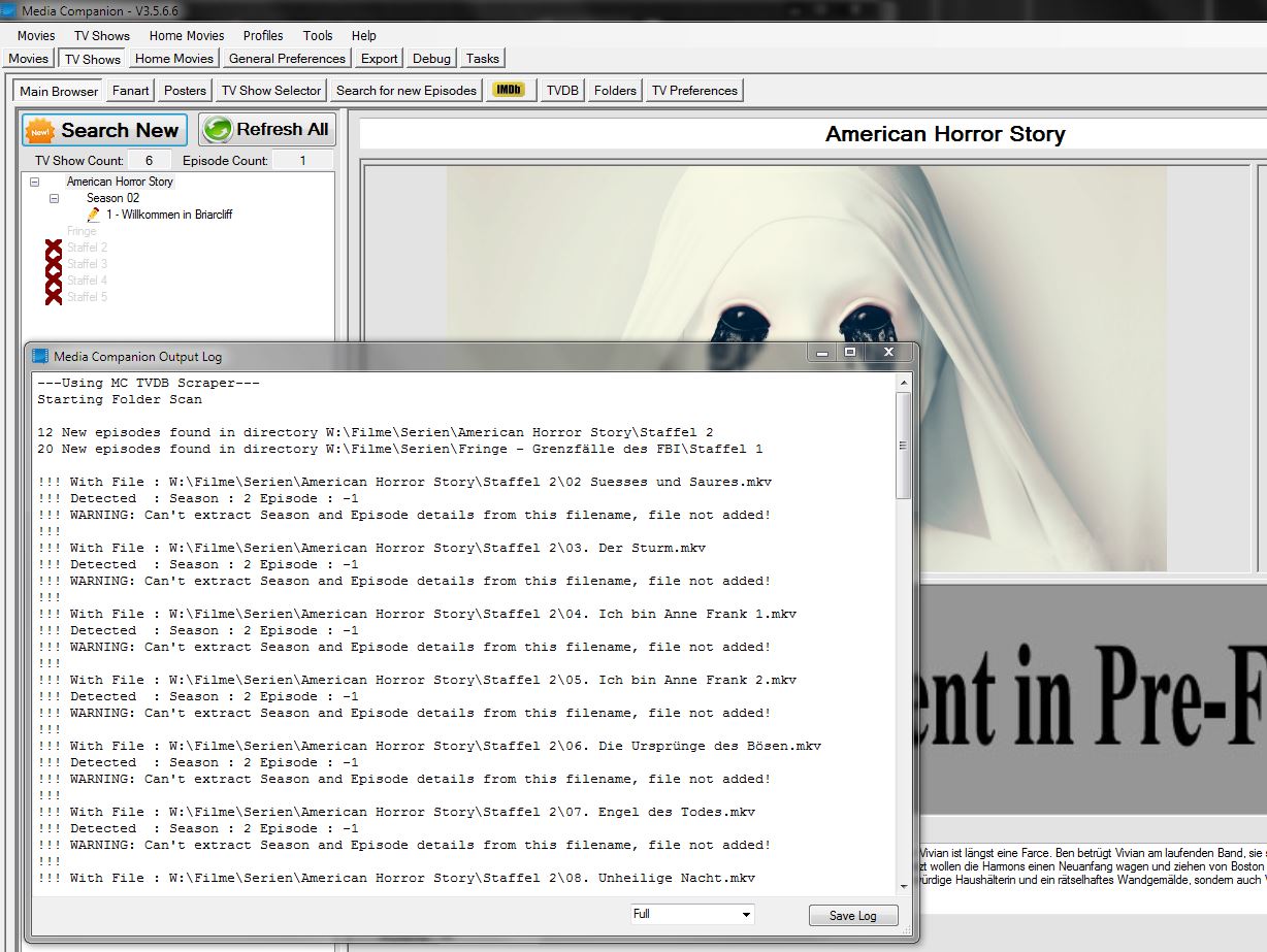

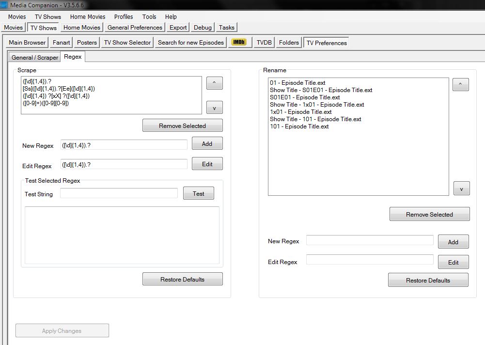

Das scheint mir zumindest ein guter Ansatz zu sein. Ich hab diesen Regex mit einer Vorgegebenen und meiner Rename Funktion getestet.
Nachdem ich in Menu diese Rename Option ausgewählt haben kommt aber auch eine Fehlermeldung, aber diesmal eine andere. Danach wird automatisch wieder eine Default Rename Option gewählt. Hab mit deinem Regex in meiner Ordnerstruktur scrappen lassen. Dabei eine Folge "03. ..." und "S02E03 ...", ging beide male nicht.
Vielleicht kann mir jemand erklären wie so eine Regex aufgebaut ist?
Auf der codeplex Seite die du im Startpost verlinkt hast steht folgendes:
MC employs a regex in such a way that whatever matches against the first set of parenthesis () in the regex returns the season number, and the second set returns the episode number.
Also probiers mal damit:
Code:
.*\\Staffel ([0-9]+)\\([0-9]+)
Am Pfad (aus deinem Screenshot):
Code:
W:\Filme\Serien\American Horror Story\Staffel 2\02. Suesses und Saures.mkv
...funktioniert das.
Der erste Treffer ist "2", der zweite Treffer ist "02" - sollte also den Vorgaben entsprechen.
