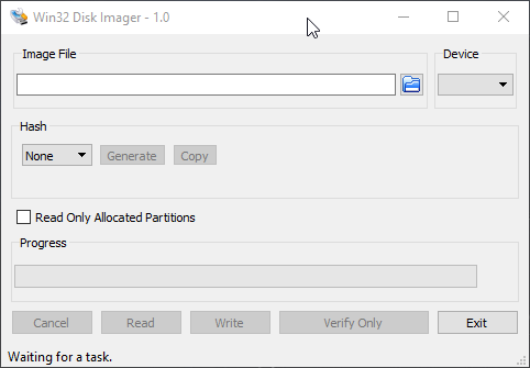

Und der hier -> https://sourceforge.net/projects/win32diskimager/
