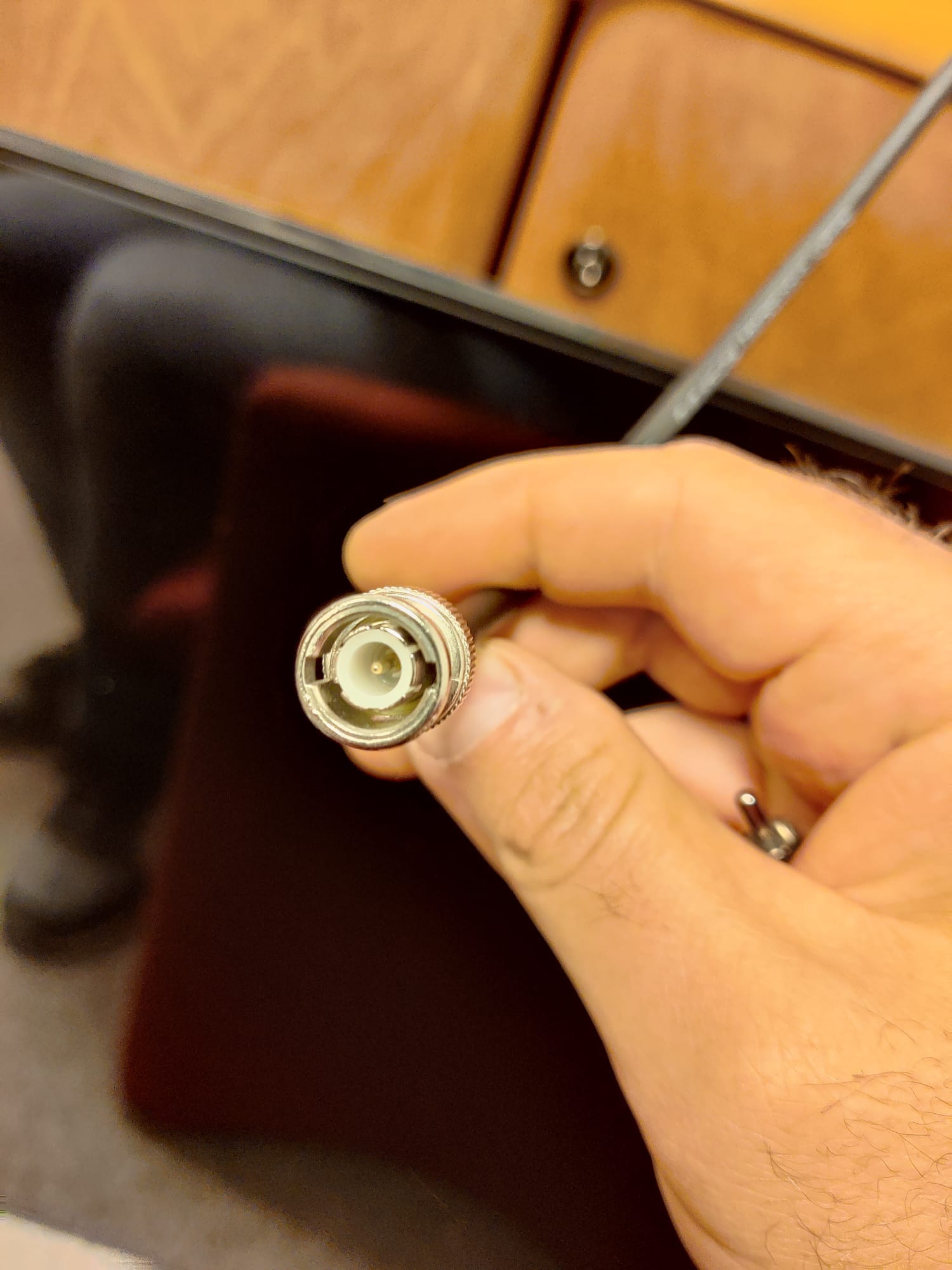

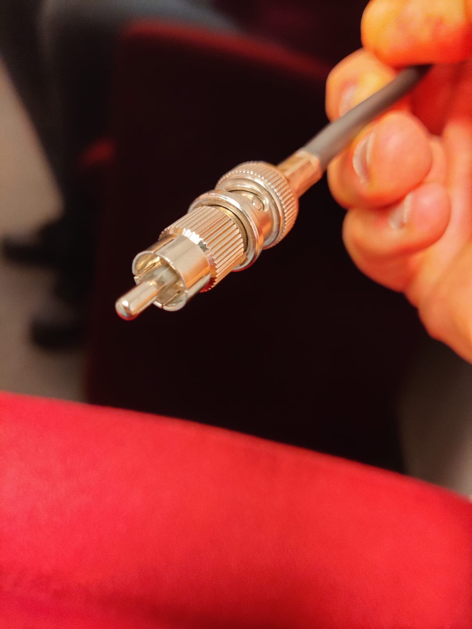

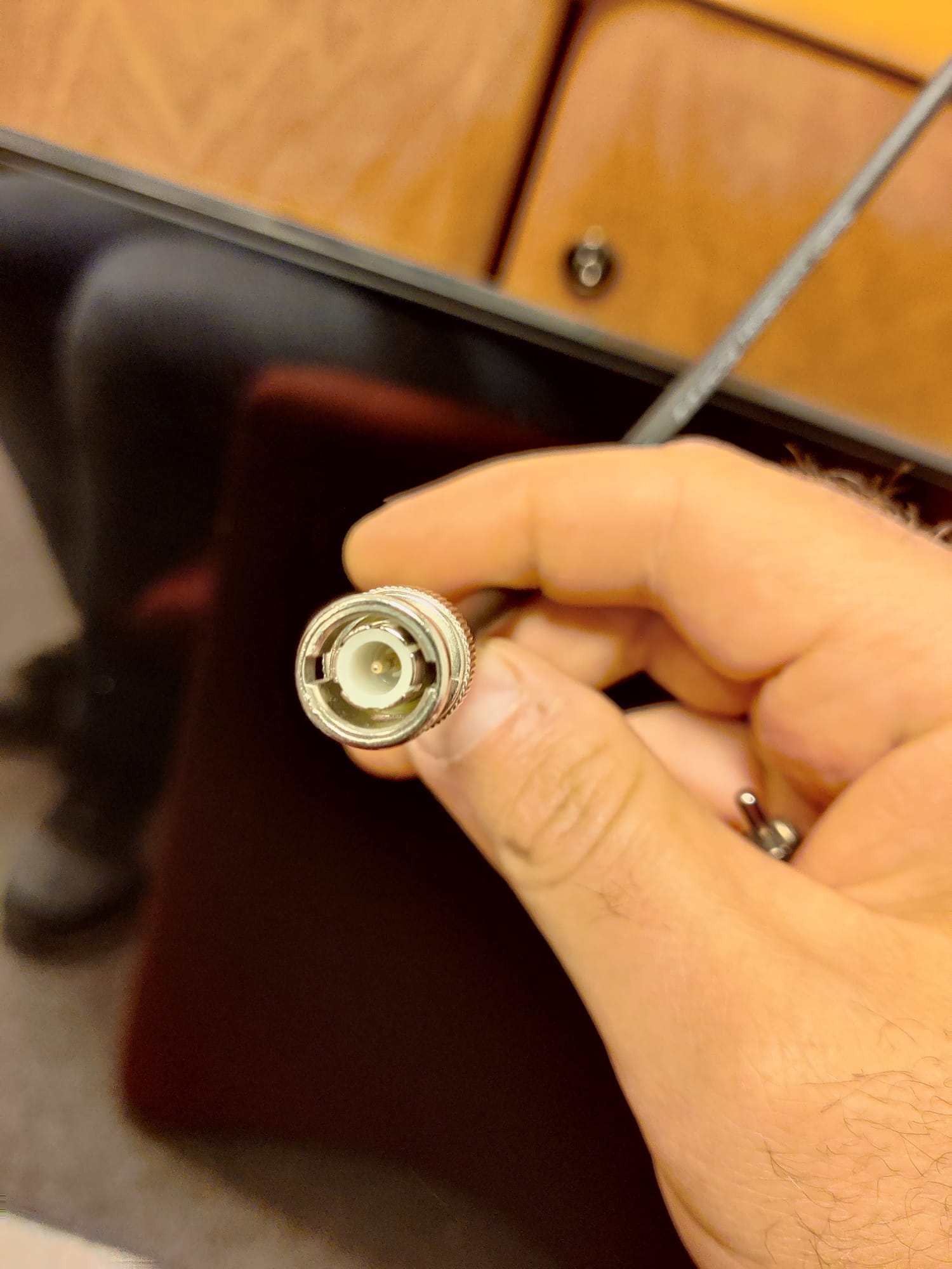

Vielen Dank für die Antworten. Da es offensichtlich zwei Möglichkeiten gibt, hänge ich mal die Fotos an mit und ohne Adapter.
Ich denke die SDI Lösung aus dem letzten Link dürfte da passen?!

Überwachungskameras werden normal per BNC angeschlossen. Das BNC-Kabel ist einem Koax sehr ähnlich hat aber eine andere Impedanz
Nachtrag:
Das sind BNC-Stecker
BNC = SDI oder nochmal was anderes?
