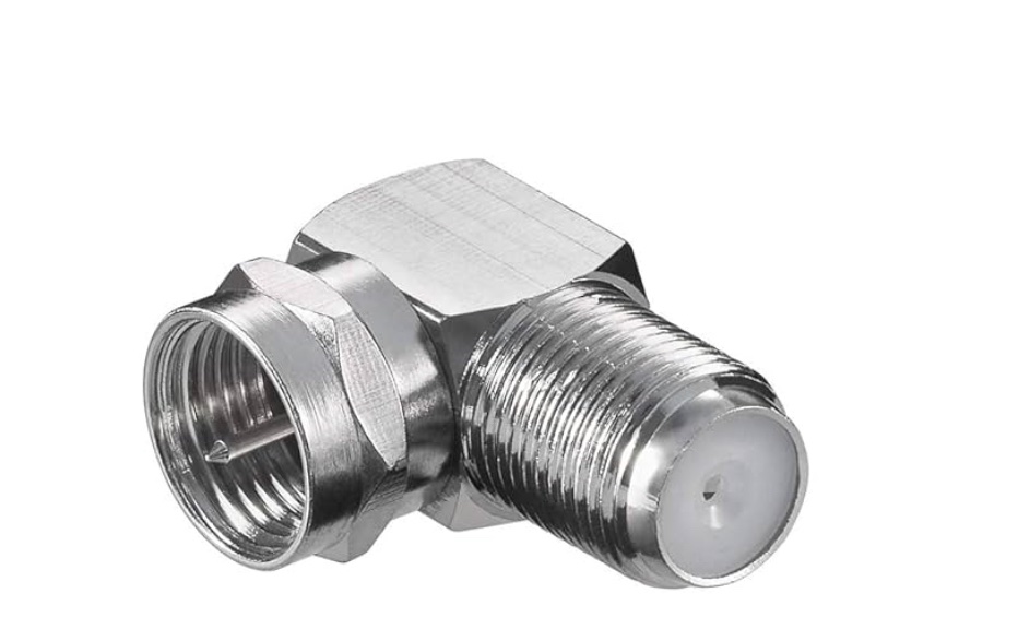

Wenn es wirklich eng hinter der Box zu geht und das Kabel nicht geknickt werden soll besorgt man sich solch Art 90 Grad Adapter. @StefanSchultz2
Reaktionen: ILoveShooter132 und Sykehouse

Ja. Kenne ich schon. Bei mir lief das Kabel aber im Kabelkanal über mehrere Ecken. Da hilft mir der Adapter nicht wirklich.
Wieso nicht? Genau dort wäre der Einsatz perfekt.
