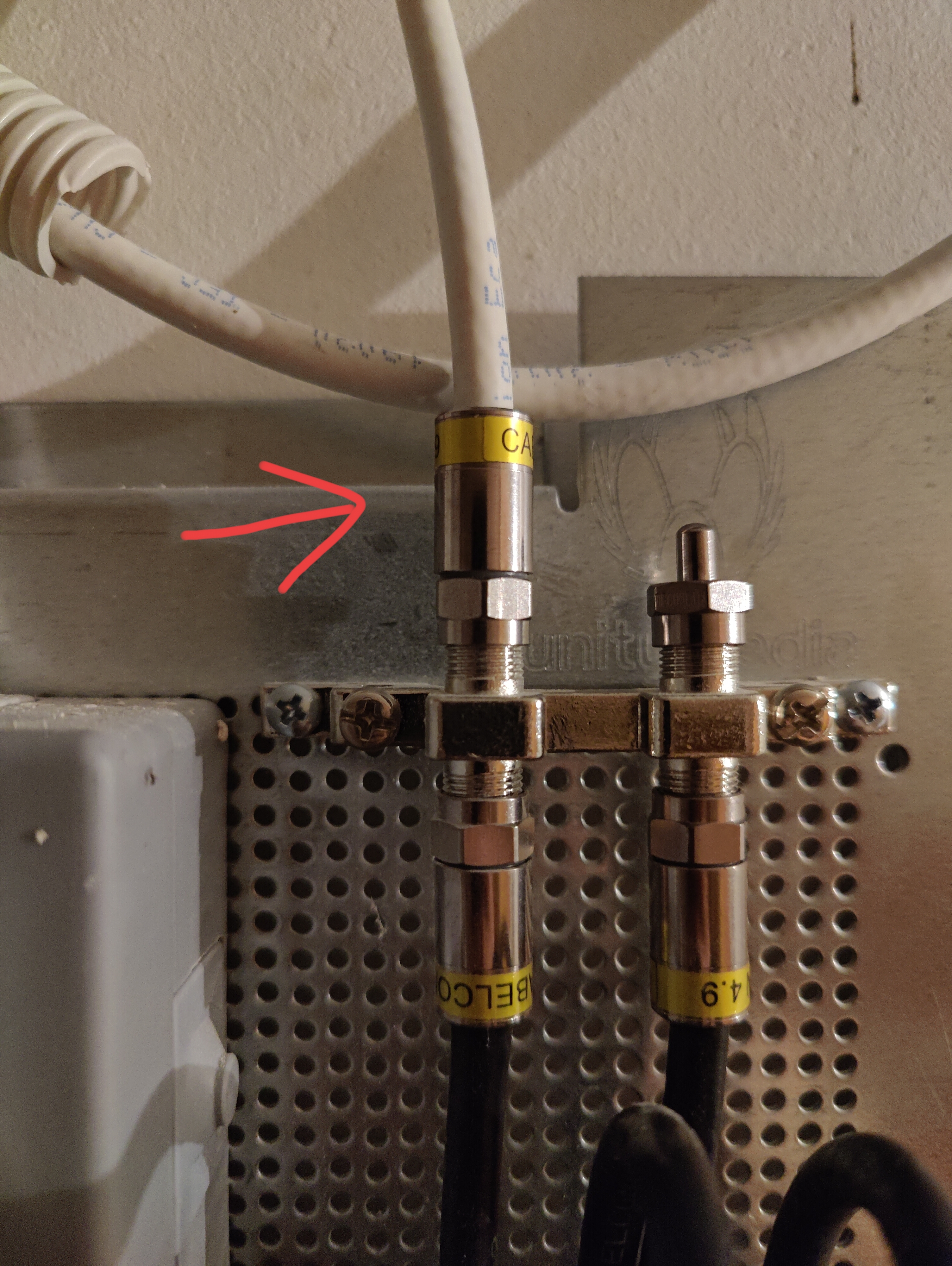

Hi Leute,
meine Familie hat einen Kabel-Internet-Anschluss im Keller. Davon führt ein Koax-Kabel ins EG. Dieses Kabel soll durch ein anderes Leerrohr geführt werden. Dafür muss der Stecker (müsste glaub ich ein F-Stecker sein), der an einem der Enden befestigt ist, entfernt werden.
Ist es, so wie bei Koax-Antennenkabeln/TV, einfach, die Stecker runterzunehmen und wieder aufzustecken oder wird in dem Fall spezielles Werkzeug benötigt?

Du solltest das nicht machen .. zieh ein neues Kabel ein und lass den Kabelanbieter nen Techniker schicken, der ordentlich und sauber die Stecker aufs neue Kabel macht, dass ansteckt, prüft und ggf. auch die Dosen tauscht.
Klar kann man es selbst machen ... aber dafür braucht man schon das Werkzeug und Skills.
Reaktionen: ragan62
Das kommt darauf an welcher Stecker hier verwendet wurde.
Bei F-Stecker gibt es Auf Drehstecker die kannst Du wieder verwenden.
Chrimp Stecker sind nur einmal verwendbar, da brauchst dann einen neuen Stecker und eine
Extra Chrimp Zange dafür.

Es geht um diesen Stecker:
Gibt es da vielleicht eine Videoanleitung? Ich finde sonst nur welche für TV. Da sehen die Stecker leicht anders aus.

Wichtiger als möglichst viele Lagen Schirmung ist, qualitativ hochwertiges Kabel zu nehmen. Besonders die günstigen haben oft einen Innenleiter aus CCA.
Ich würde Kathrein LCD 111 und Cabelcon Kompressionsstecker nehmen.

Kompressionsstecker. Ist recht einfach mit passendem Tool.
Das Video labert von SAT-F, Prinzip ist aber Selbiges.
Wichtig ist das Kompressionstool und Stecker passend zum Kabel(durchmesser).

Wie bereits empfohlen wenn man es unbedingt selbst machen will, Kathrein LCD 111 oder besser als Kabel und passende Cabelcon Kompressionsstecker und die dazu passende Kompressionszange!
Aber aufpassen nach dem Umbau muss der Verstärker sehr wahrscheinlich neu eingepegelt werden und das muss so oder so ein Techniker des Kabelnetz Betreibers machen.
Auch sollte man vorher prüfen wer der Eigentümer des Netztes im Haus ist, so wie es ausschaut wurde das ganze mal von Unitymedia aufgebaut also ist jetzt Vodafone der Eigentümer und das entfernen und neu verlegen von Kabeln ist unter umständen Sachbeschädigung und eine Störung von Telekommunikationsanlagen (StGB § 317)
Das sollte nur notwendig sein, wenn sich die Kabellänge markant geändert hat.
