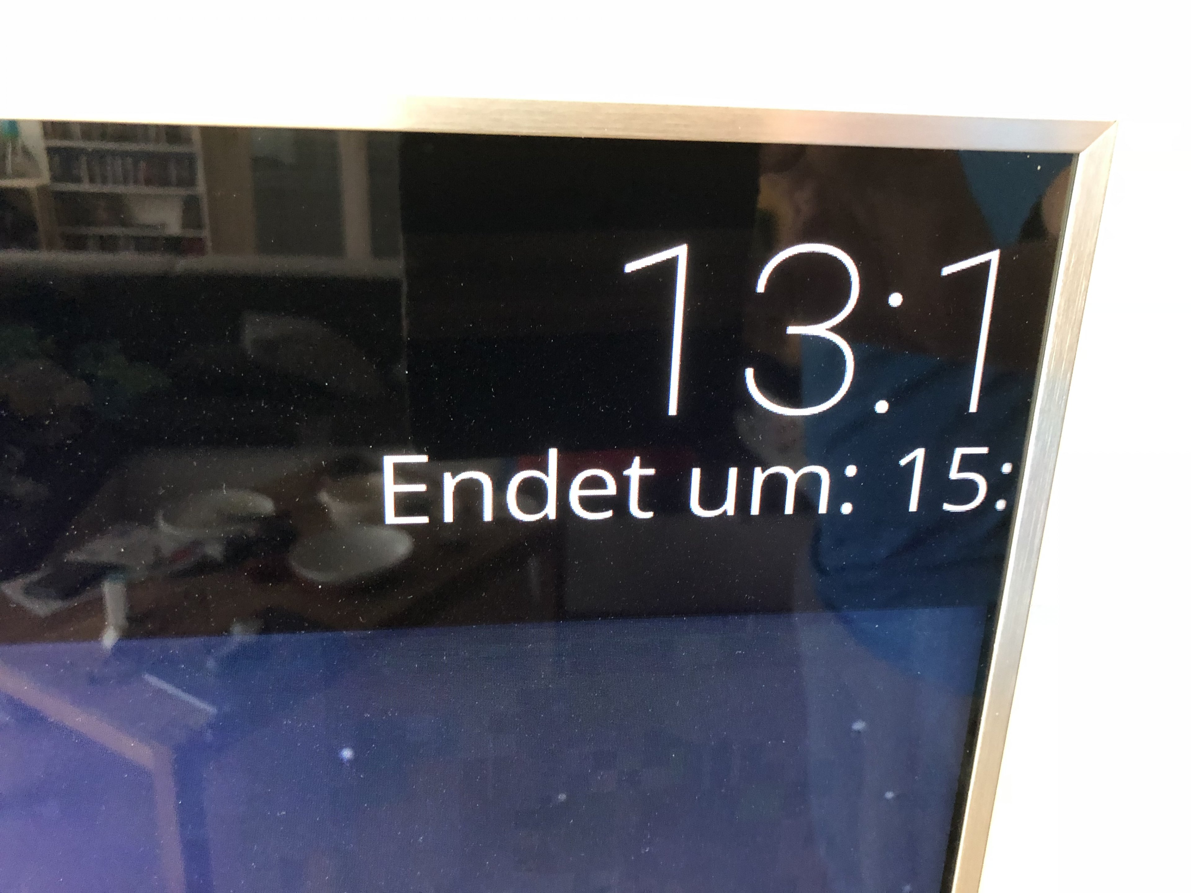

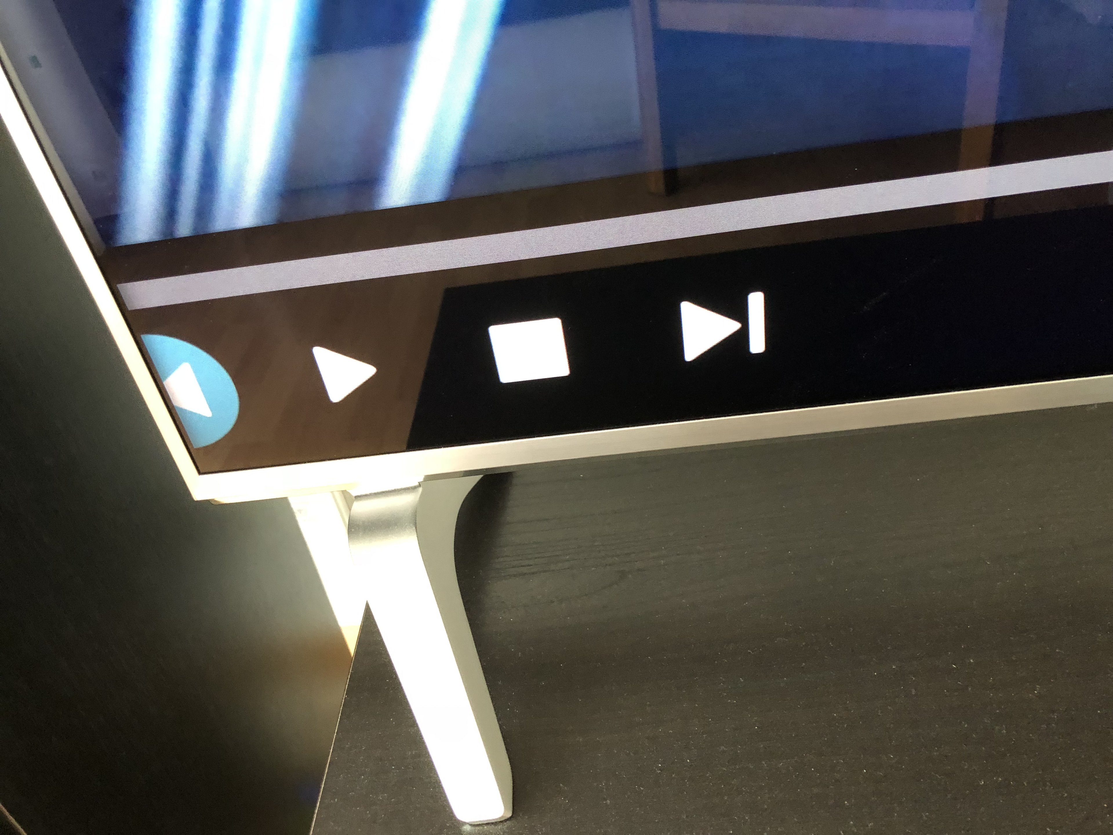

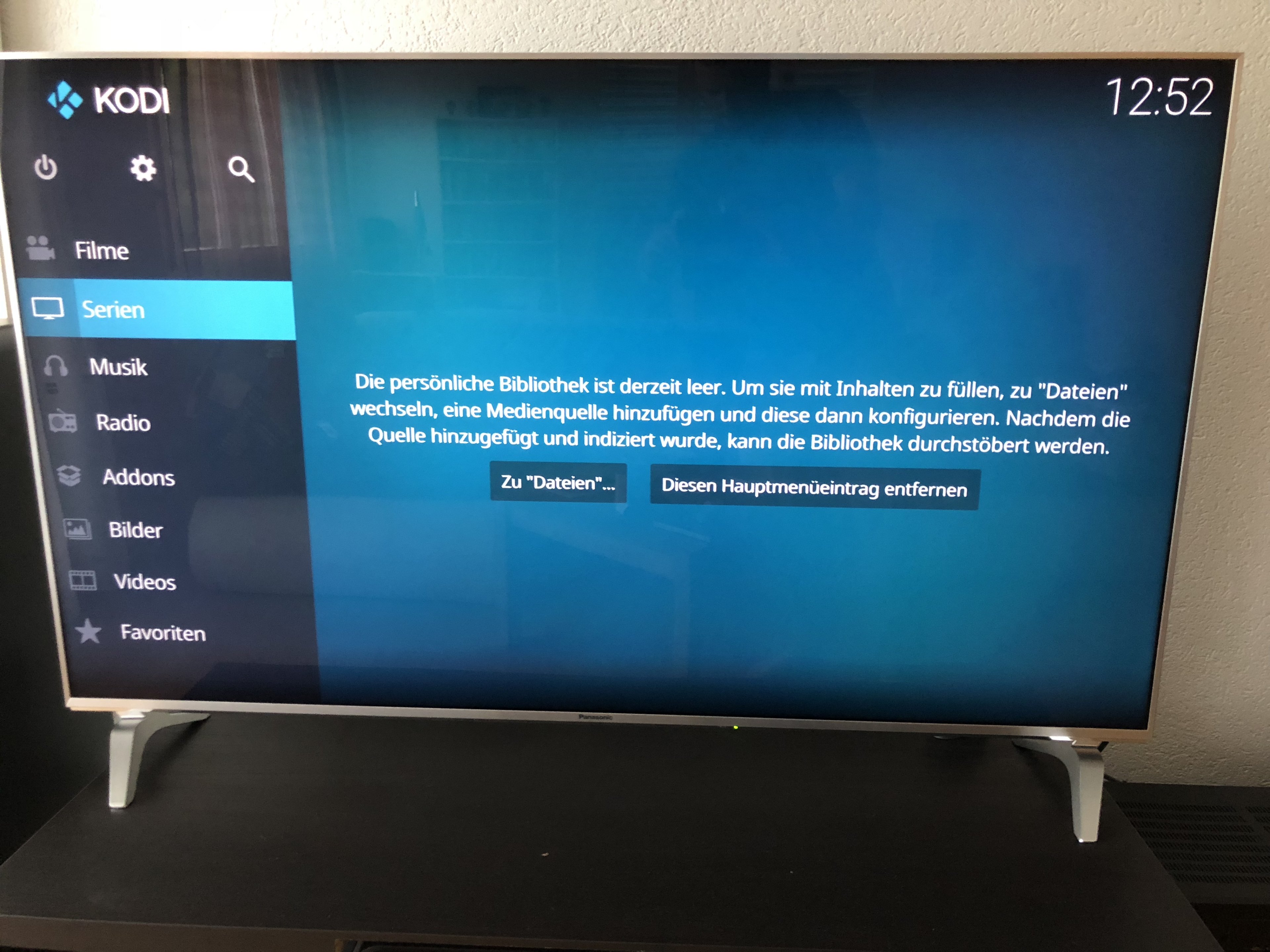

Hi Leute
Wenn ich die Filmwiedergabe in Kodi unterbreche, wird mir dieses Pausenmenü nicht richtig dargestellt. Die Icons verschwinden im nichts. Ich finde die Einstellung für dieses Problem niergends.
Alle anderen Menüs etc. werden in der richtigen Grösse dargestellt. Dieses konnte ich unter dem Eintrag "Video kalibrieren" einstellen.
Hat hier jemand einen Tipp für mich?

Ich wuerde sagen, da ist der Fernseher falsch eingestellt
Ist "Overscan" aktiv oder das Bild falsch eingestellt (Zoom, usw.)?

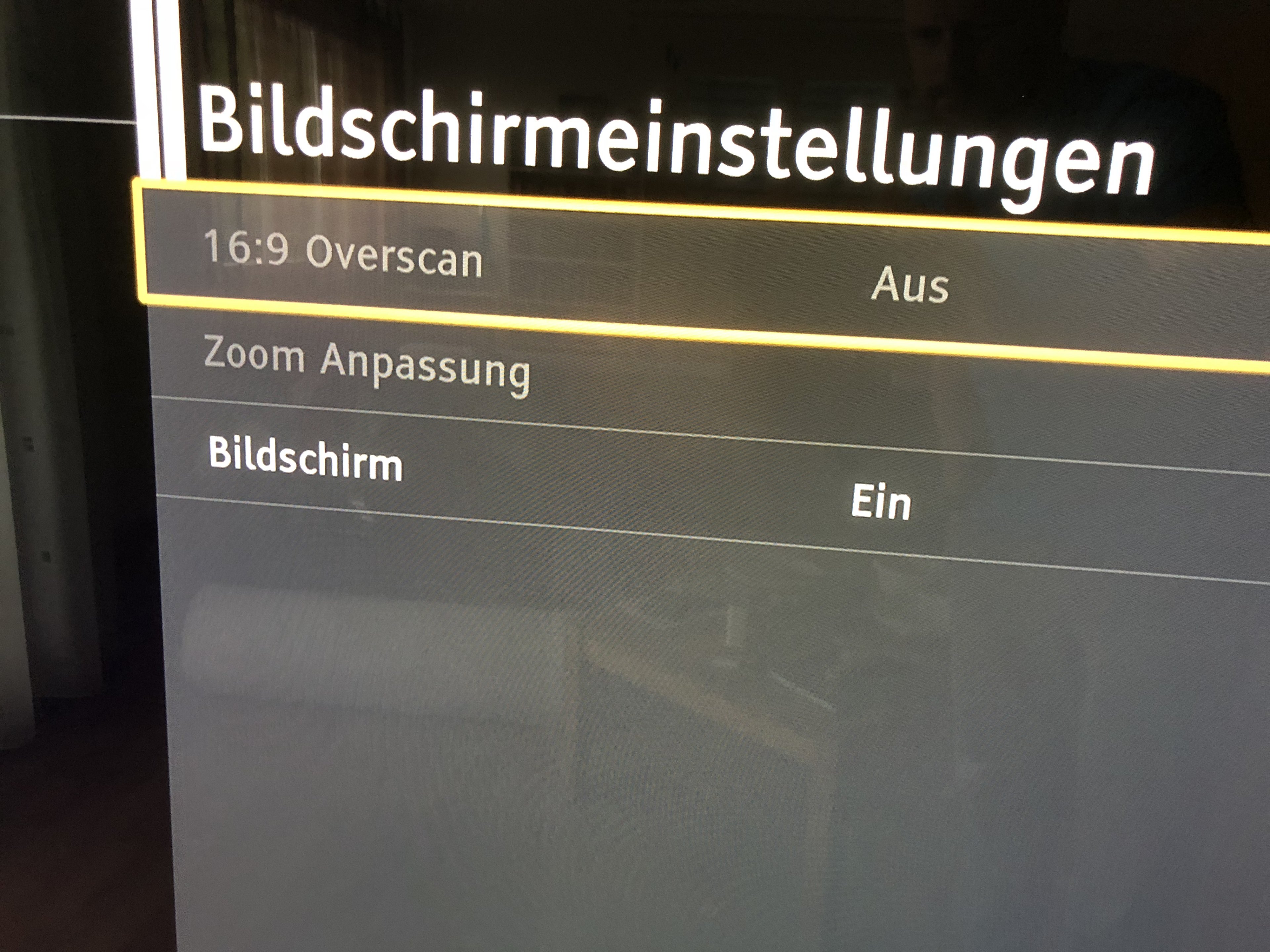

Im Bildeinstellungsmenü sind diese Parameter grau hinterlegt, ich kann da nichts einstellen.

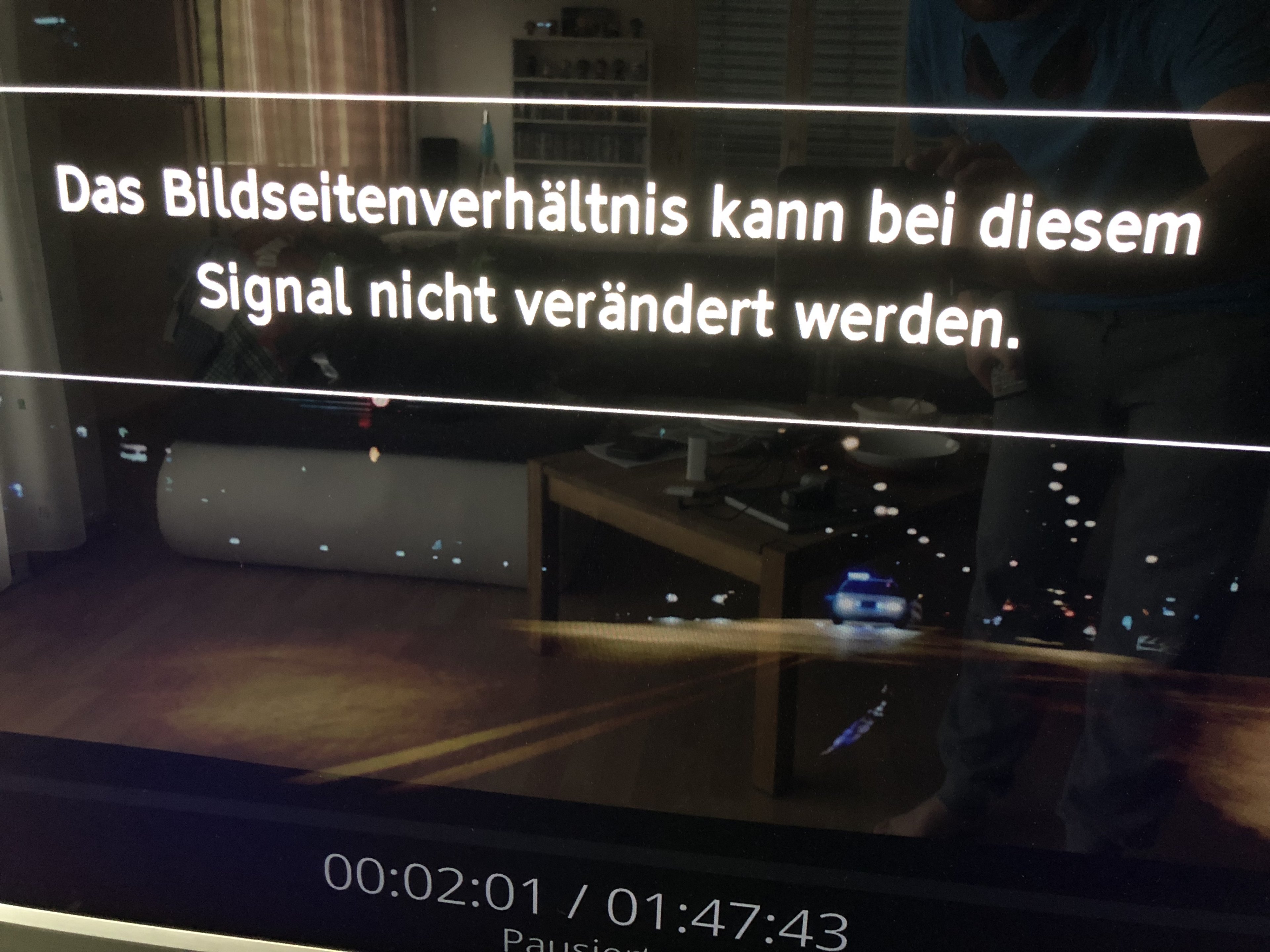

Wenn ich auf der FB die Taste Aspect drücke, sollte ich Bildseitenverhältnise einstellen können, dabei kommt aber die Meldung auf Bild 2

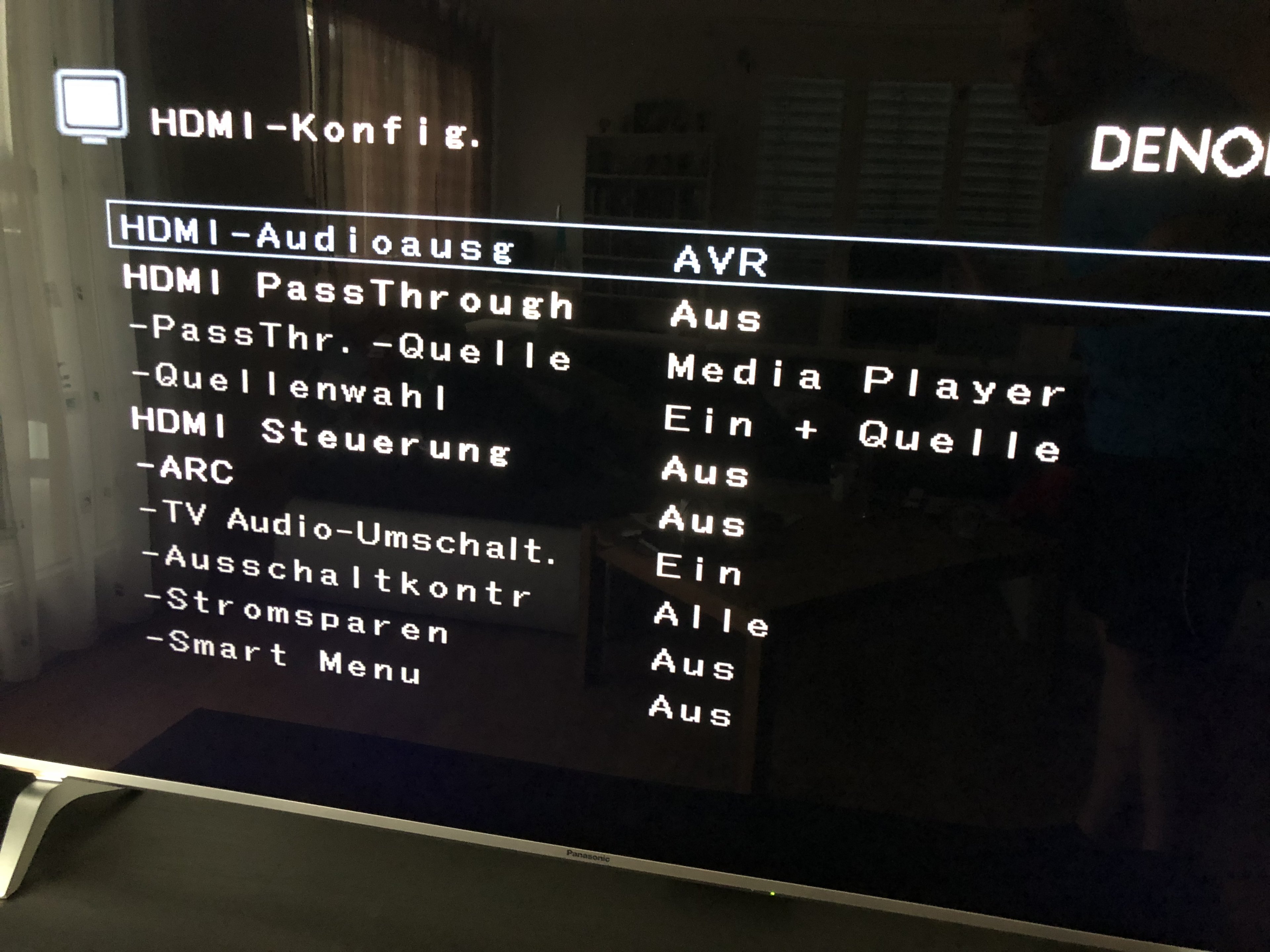

Kein Problem, hier mal die HDMI Einstellungsmöglichkeiten.

Hm.. Welche Modellnummer hat der AVR genau? Habe mich jetzt mal durch die Anleitung vom AVR-X1300W geklickt, ansonsten habe ich dieses Modell auf der Denon Seite nicht gefunden. Da scheint es ja nicht viele Einstellungsmöglichkeiten zu geben.
In der Anleitung vom TV bin ich gerade über den Punkt "HDMI AUTO EINSTELLUNG" gestolpert, ggf. könntest du da mal testen. Hier mal "Modus 1" probieren.

Versuch mal im TV Overscan abzuschalten. Es kann gut sein dass die Uhr etc im Menü an anderer Position angezeigt wird als beim abspielen und es nur so aussieht als wäre das ganze Bild da...
Ist absolut kein Problem.
Wenn ich am AV Eingang HDMI wähle, kann ich den Overscan nicht ein- oder ausschalten, dieses Untermenü ist dunkelgrau hinterlegt, mann kann nichts auswählen.
Wenn ich jedoch am AV Eingang auf TV gehe, kann ich im Overscanmenü ein oder aus wählen. Dies bringt aber keine Veränderung bei der Wiedergabe.
