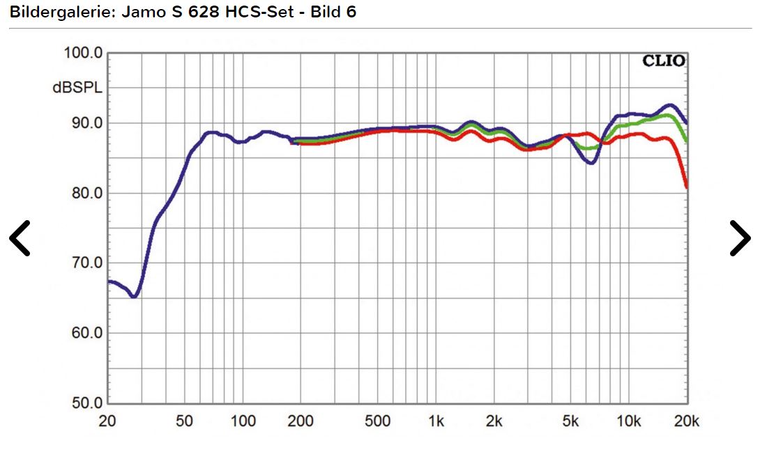

Jamo628Fgang.JPG​
Wobei man bei der Jamo 628 nicht wirklich von Tiefbass sprechen kann. Wie bei vielen anderen Lautsprechern im Einstiegssegment spielen die Jamo´s bis ca 60Hz ohne messbaren Einbruch im Pegel.
Je nach Musik, fehlt dann im Tiefbass durchaus etwas.

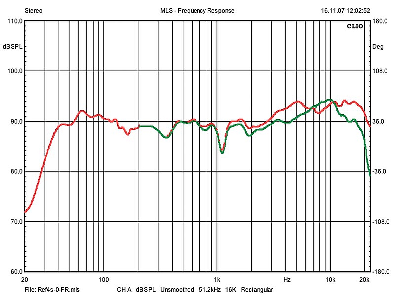

Die Klipsch kommen schon erheblich tiefer als die Jamo:
Ob sie Dir jedoch im Hoch- und Mittelton gefallen und zu Deinem Raum passen, musst Du selbst hören. Manchen Leuten (und mir auch) ist sie zu aggressiv in einigen Bereichen, da der Hochton schon etwas überbetont ist. Wird halt eher als Partybox im schicken Gewand mit etwas Anspruch tituliert. Manche Zuhörer mögen das und es sollte eben zur Musik passen. Bei stark bedäpftem Raum könnte es evtl. genau die richtige Box für Dich sein, bei kahlem Raum eine mittlere Katastrophe.

Da sieht man mal wunderbar, d. ein glatter Fgang nicht alles ist.
Ansonsten würde man nichjt so häuftig von diesem Lautsprecher hören :)
Naja, man darf dabei nicht vergessen, dass die Messung der Klipsch ungeglättet ist, während die Messung der Jamo doch sehr geglättet aussieht (auch wenn die Beschriftung wohl ganz bewusst keinerlei Auskunft diesbezüglich gibt).
Nimmt man nun die Einbrüche (Klipsch bei ca. 1,2kHz und Jamo bei ca. 6,5kHz) mal raus, liegen beide in einem Bereich von +/-3dB. Das dürfte bei der Jamo ungeglättet etwas schwächer/negativer ausfallen, zumal ihr Einbruch breitbandiger ist als bei der Klipsch.
Rein von der Messung her würde ich also die Klipsch bevorzugen, da die Messung "ehrlicher" wirkt, auch wenn wie gesagt der Hochton für meinen Geschmack überbetont ist und bisweilen scharf/spitz klingen wird. In stark bedämpften Räumen kann es aber passen.
