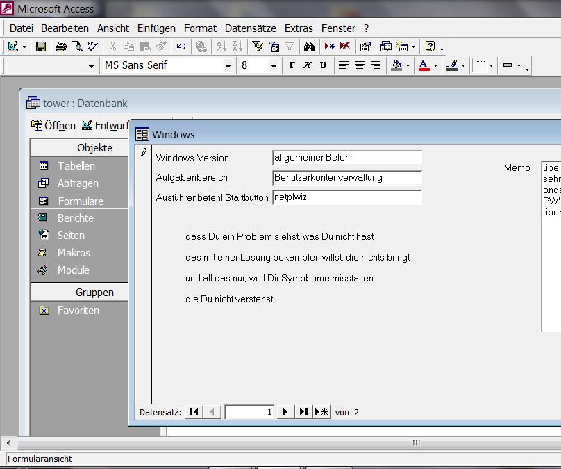

SoDaTierchen schrieb:
dass du ein Problem siehst, was du nicht hast, das mit einer Lösung bekämpfen willst, die nichts bringt und all das nur, weil dir Symptome missfallen, die du nicht verstehst.
YMMD
Fotoillustration: ACCESS 2000, jetzt mit passendem Tagesspruch
Reaktionen: Lord B.
