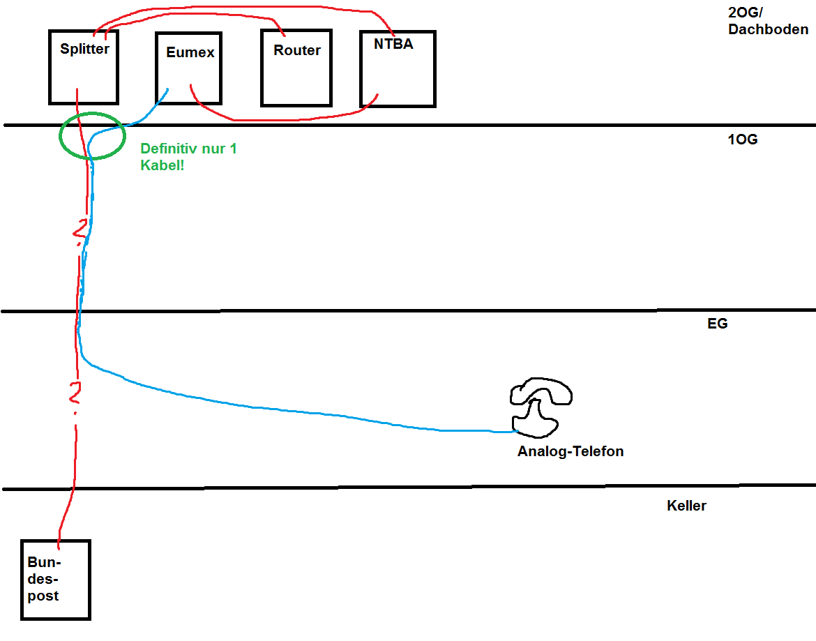

Naja die Leitung von der Telekom (also vom Kasten mit der Bundespost drauf) geht bis in den Dachboden, in den Dachboden geht aber nur ein einziges Kabel (weil der nachträglich ausgebaut wurde), dort ist dann Splitter + Router + Eumex. Von der Eumex geht dann auch wieder ein Kabel raus zu einem analogen Telefon im Erdgeschoss.
Jetzt frage ich mich, geht das über 1 Kabel? Also die Leitung von der Telekom rein in den Splitter und dann wieder "runter ins Erdgeschoss" in ein analoges Telefon? Das sind doch ganz andere Signale, das eine DSL und alle 3 Telefonnummern in einem und das andere signal nur eine Rufnummer für's analoge Telefon.

Mir ging es um die Verkabelung im Haus. Also das Kabel, das aus der Eumex rauskommt verschwindet in der Wand und kommt dann unten im EG wieder beim Telefon raus :D Es geht aber sicher nur ein Kabel vom 1. OG in den Dachboden. Man sieht deutlich wo der Schlitz gebrochen wurde (leider kein Lehrrohr :/), unten geht nur eins rein, oben nur eins raus.
Aber es muss ja gleichzeitig irgendwie die TAL (oder wie auch immer das heißen mag, also das was eben aus dem Postkasten kommt, komplett DSL + ISDN) und dieser eine Telefonanschluss aus der Eumex über dieses Kabel gehen. Das wollte ich eigentlich wissen, also ob man z.B. 2 Adern für TAL und 2 Adern für den einen Telefonanschluss genommen hat oder so. Das hat damals ein Techniker hochgelegt, da wurde nix dokumentiert etc., deswegen versuche ich das ganze gerade wieder zu reverse engineeren und aufzuschreiben, welches Kabel wohin führt.
Hier mit einem Bild, vielleicht ist es dann klarer ^^

Nein, das geht nicht. Das Kabel vom TAL zum Splitter kann nicht noch zusätzlich dazu benutzt werden, von der Eumex ein Telefon aus zu bedienen. Du hast doch geschrieben, es handelt sich um ein 4 adriges Kabel. Da musst Du nochmal genauer schauen.
Das Kabel vom APL zum Splitter / zur ersten TAE Dose ist zweiadrig und kann auch nicht für etwas anders mitbenutzt werden. Es liefert das Telefon und DSL Signal. Wie ihr dann hinter dem Splitter weiter verkabelt hat, das spielt ja erst mal keine Rolle.

Ok. Naja mein Gedanke war vielleicht hat man hinter der Wand vielleicht 2 Adern für die TAL und 2 Adern für's Telefon abgezwackt. Sind ja 4 von denen da :P
Aber wenn das nicht geht muss ja wohl doch noch mindestens ein weiteres Kabel in den Dachboden gehen. Da muss ich wohl nochmal suchen ^^
Also normalerweise sind die 2 Adern als Reserve vorgesehen, wurden in deinem Fall aber für das eine Telefon genommen. Ich denke dass das geht. Ist die Frage, ob das nicht suboptimal für die DSL Verbindung ist.
Mit 4 Adern geht das. Sagte ich ja. 2 sind immer exklusiv für dir TPL / Splitterverbindung. Hast Du ein Kabel mit 4 Adern, dann kann man natürlich die 2 zusätzlichen anders verwenden. Das schrieb ich aber auch.

Ich scheine ja reichlich Verwirrung gestiftet zu haben. Ich habe blubbs Post falsch gelesen, ich habe das mit "Du hast doch geschrieben, es handelt sich um ein 4 adriges Kabel" als Verstärkung verstanden, aber er hat eigentlich über 2 adrige gesprochen.
Naja gut, jetzt weiß ich dass das geht. Damit wäre schonmal ein Geheimnis gelüftet. Das zaubert zwar immer noch kein Leerrohr in die Wand aber ich weiß, was Sache ist :D
Am Geschicktesten wäre es wohl, die TAL schon im Keller oder im EG abzuzwacken und da dann den Router hinzustellen (bald kommt IP) und den Rest dann mit den Leerrohren mit Cat7 zu verkabeln und im Keller zusammenlaufen zu lassen.
