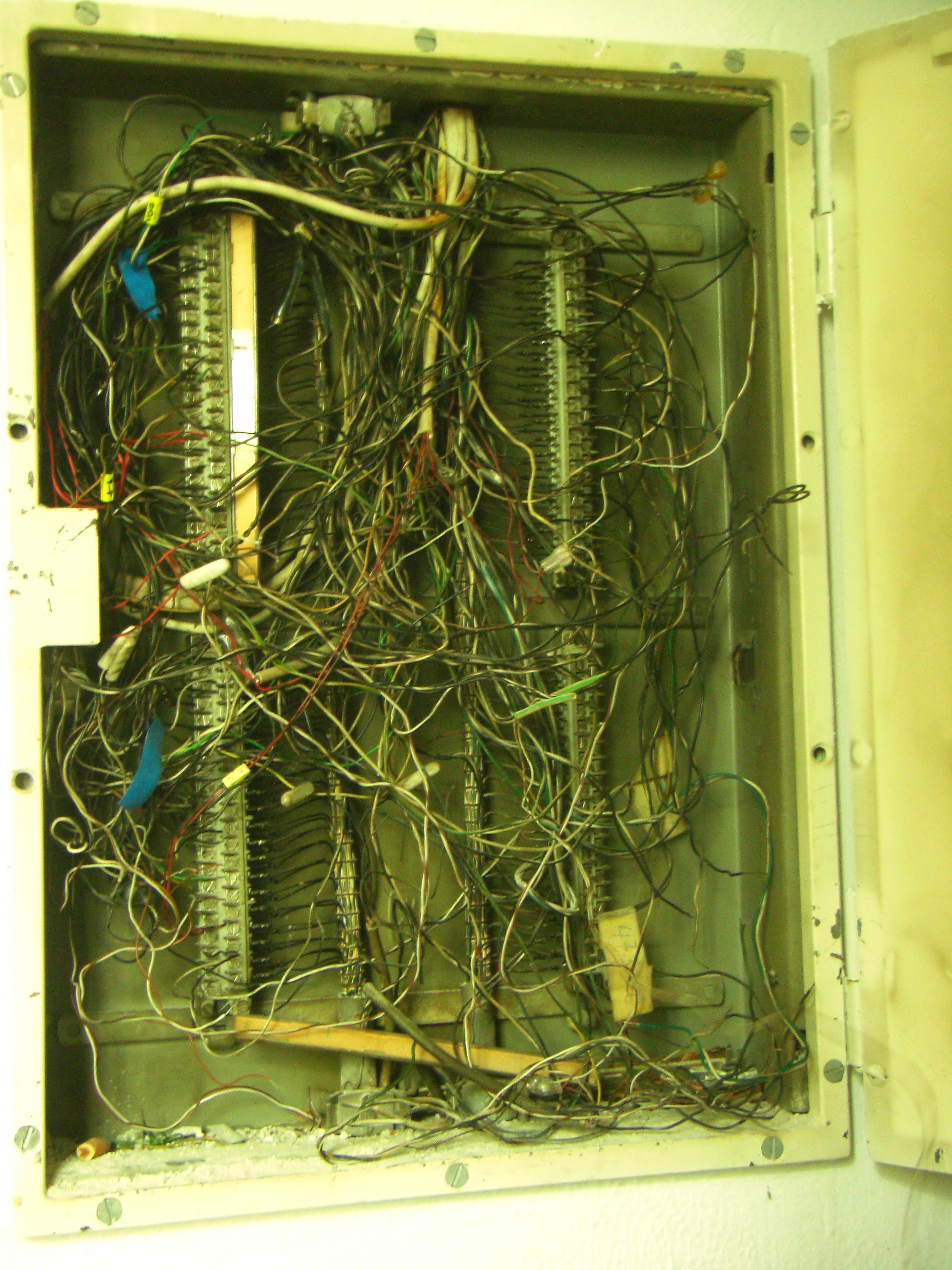

mit APL meinst Du das hier?

Der APL sieht unterschiedlich aus. Da würde ich die Finger von Lassen. Dein Kabel am APL und TAE Dose neu aufzulegen könnte was bringen. Das ist Sache der Telekom.
Was ein Kabelverhau auf den Bild.

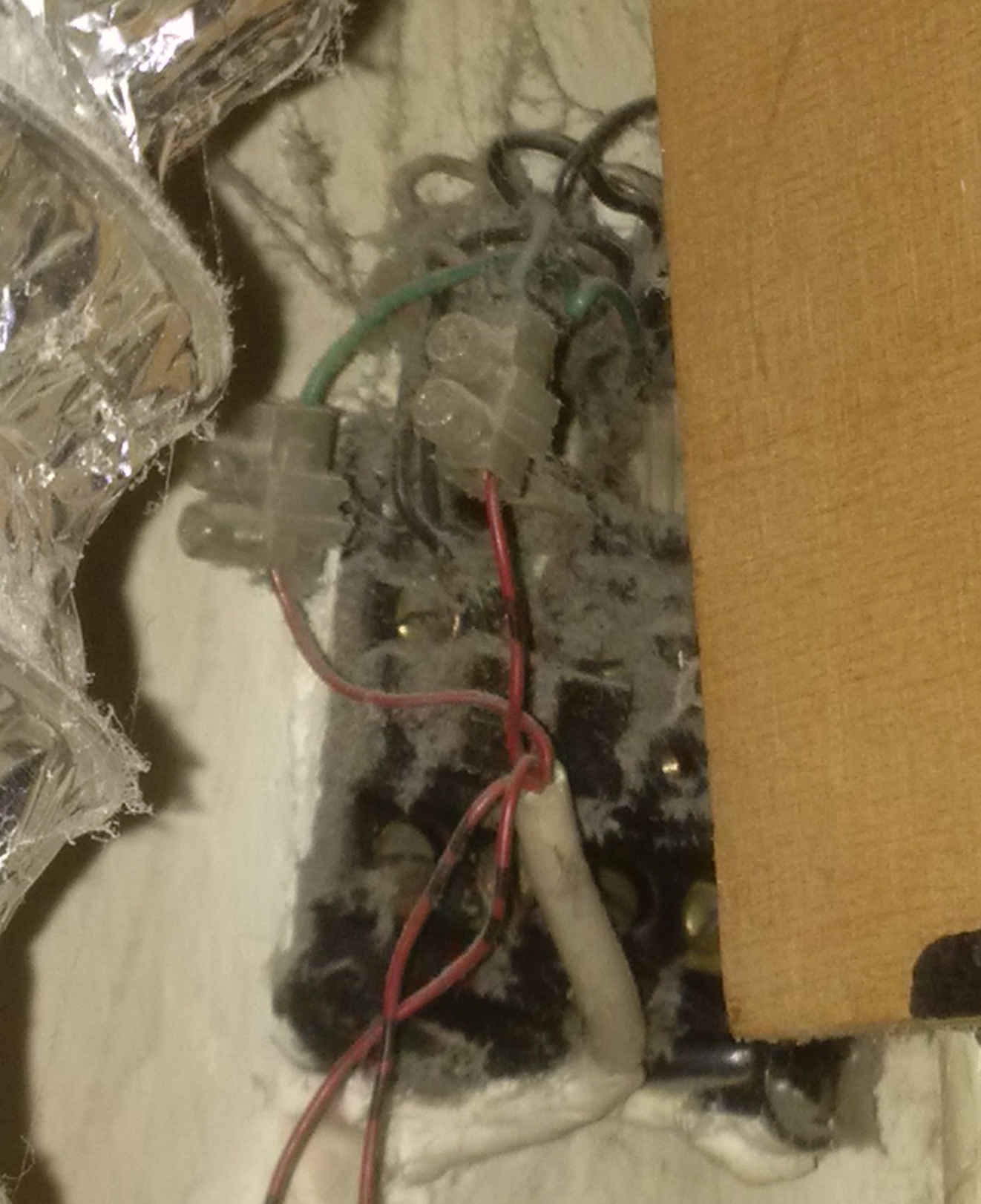

Ausserdem hab ich da noch eine Verteilerdose (knapp unter der Decke), die mir auch äusserst bedenklich erscheint, jegliche Berührung kann zu definitiven (und darauf zurückzuführenden) Abbrüchen führen*:
Wer ist denn dafür zuständig? Die Hausverwaltung/Vermieter?
*: von daher auch der Staub!
Wenn das Sache der Hausverwaltung ist, habe ich die A******karte, denn die interessiert das absolut nicht: kann man da evtl mit Mietminderung ansetzen? falls das jemand weiss....
Ps: mit 'jegliche Berührung' ist zB auch schon anhauchen oder blasen gemeint!!!
Ps: gehört die Verteilerdose selber (in der Wohnung) nicht auch noch zur Telekomisch?
Ja, dafür ist die Telekom zuständig.
Am besten dem Techniker bei der Störung direkt zeigen, dass die Verbindung abbricht sobald man auch nur in die Richtung der Lüsterklemme (die an einem Telefonkabel sowieso nix zu suchen hat) schaut.
Reaktionen: eifelman85 und rezzler

als ich hier vor über 25 Jahren eingezogen bin, hatte ich leider kein Auge für die Misstände in der 'Wohnung', wie zB die Überputz-Verteilerdose, die eine Abzweigung zur TAE-Dose hatte, welche selber propper ist! Den Deckel von dem Dingen konnte man wegen der aussenlaufenden Heizleitungen sowieso nicht aufschrauben, also das war/ist eine ganz vertrackte Sache.

Was allerdings möglich sein könnte, ist daß dieser o. gezeigte APL zumindest Mitursache sein könnte, sehe ich das richtig? Da zeigte sich aber die HV schon immer als unzuständig!

APL gibt es bei Dir nicht. In #11 wurde ein Verteilerkasten fotografiert, wo scheinbar die Kabel mit den roten Adern ankommen. Aber dort kommen einige an und es sind öfters 2 Adern dort verschaltet.
Ja das können die Abzweigungen sein. Aber das müste ein Techniker vor Ort machen.
Wenn Du jetzt bei Deiner Hausverwaltung/Vermieter nix erreichen kannst, bleibt nur eine Störung zu melden und einen 20er bereithalten für den Techniker.
Ein fähiger Techniker, der so eine Verteilung gezeigt bekommt, kann Deine Leitung ohne großen Aufwand lokalisieren und nachschauen, ob eine Verzweigung geschaltet ist und diese auch abtrennen. Ist freilich nicht seine Aufgabe, aber ein 20er stimmt ihn vielleicht um.
