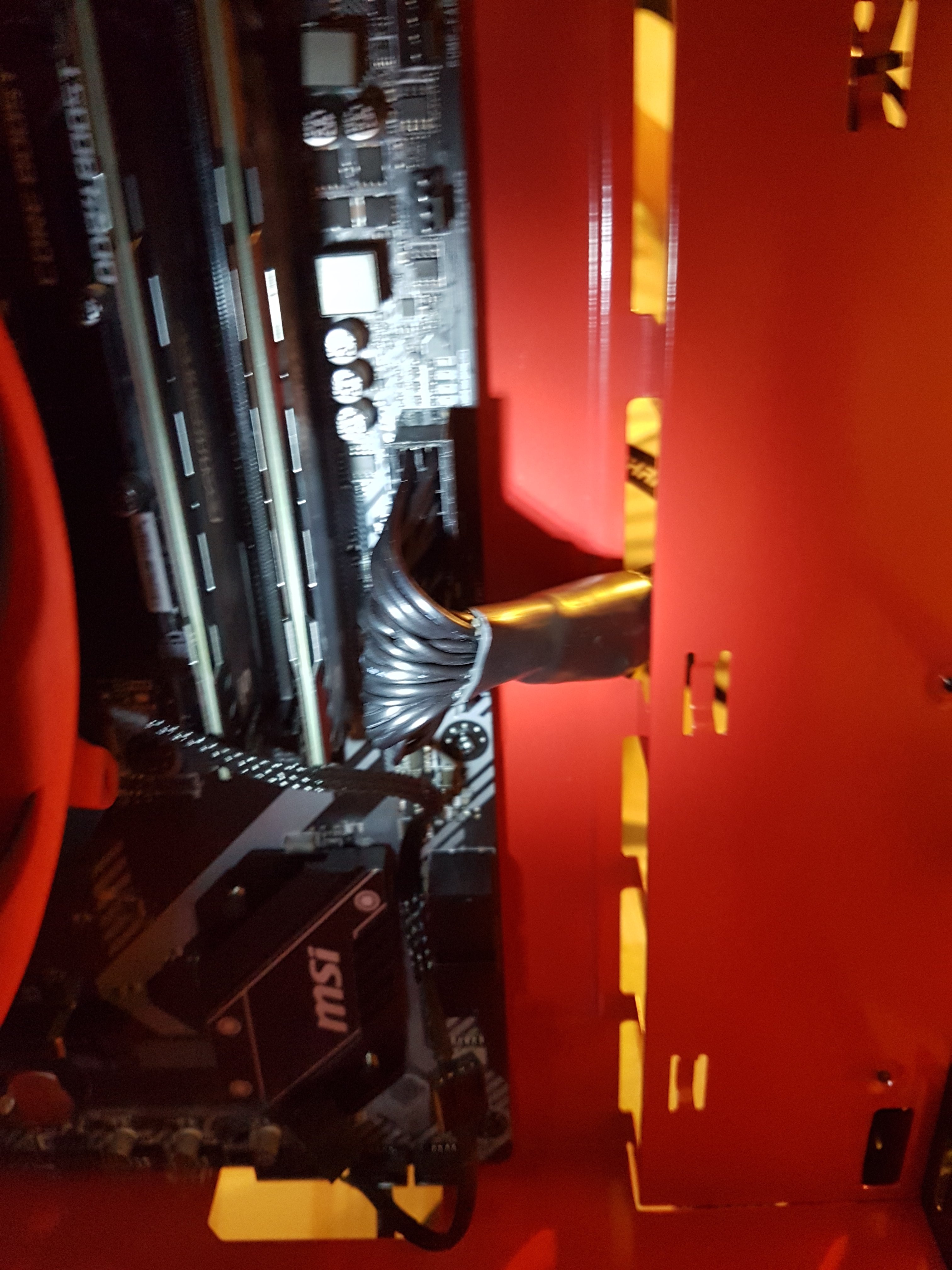

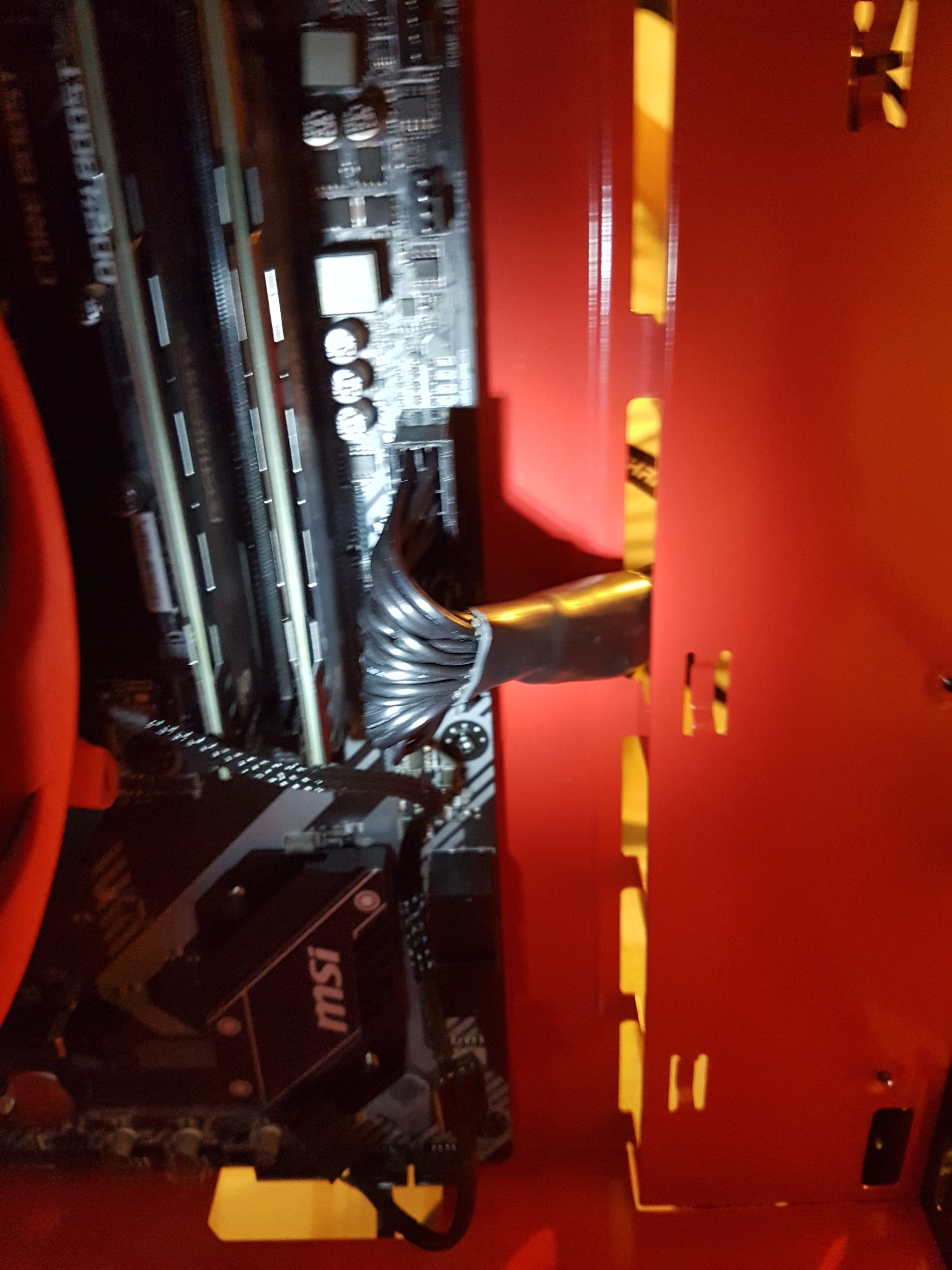

Wie der titel schon sagt würde ich mich um hilfe freuen falls fragen aufkommen, wie jetzt z. B.
Ich hab das hauptkabel gerade so durch gequetsch bekommen, wo durch sich jedoch die einzelnen 24 kabel sehr verbiegen, geht das so klar oder ist das zu gefährlich es so zu belassen? Ich muss dazu sagen dass total wenig platz war um das dicke kabel durchs Gehäuse zu schleifen. Siehe bild.
Na ja, optimal ist der Biegeradius nicht, aber jetzt ist es sowieso schon zu spät, wenn Du den Querschnitt verengt hast, kannst Du das nicht mehr rückgängig machen.
Sollte aber nicht allzu schlimm sein, ist ja kein 90°-Knick drin.
Ich kann deine Bedenken verstehen, aber das geht klar. Die Kabel sind robuster als man denkt.
Also es scheint doch (knapp) zu passen. Und ja kein Kabel knicken - geht auf Dauer immer schief.
Verbiegen ja - knicken lieber nicht.

Danke fuer all die antworten. Ich lass es dann mal so stecken

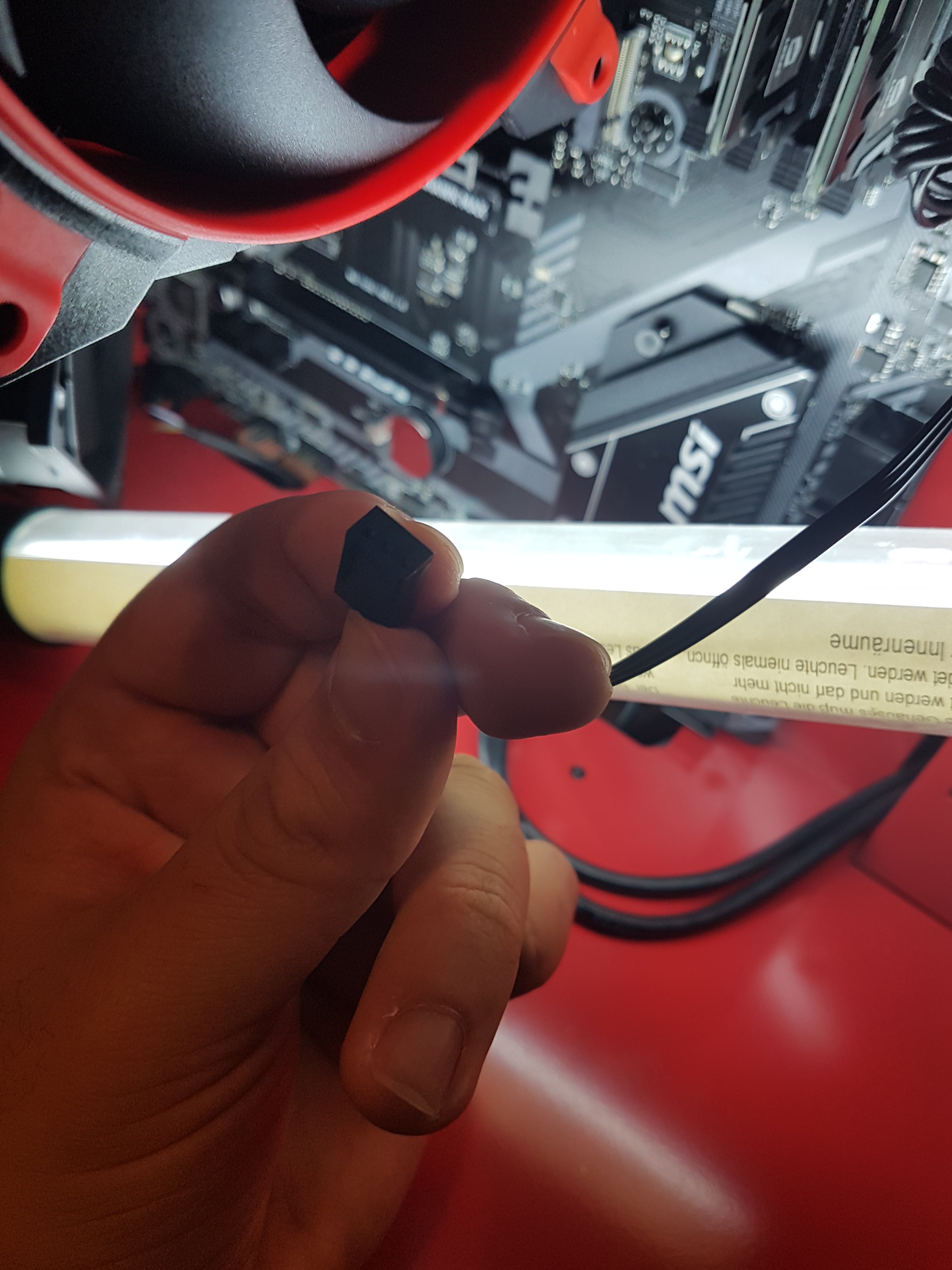

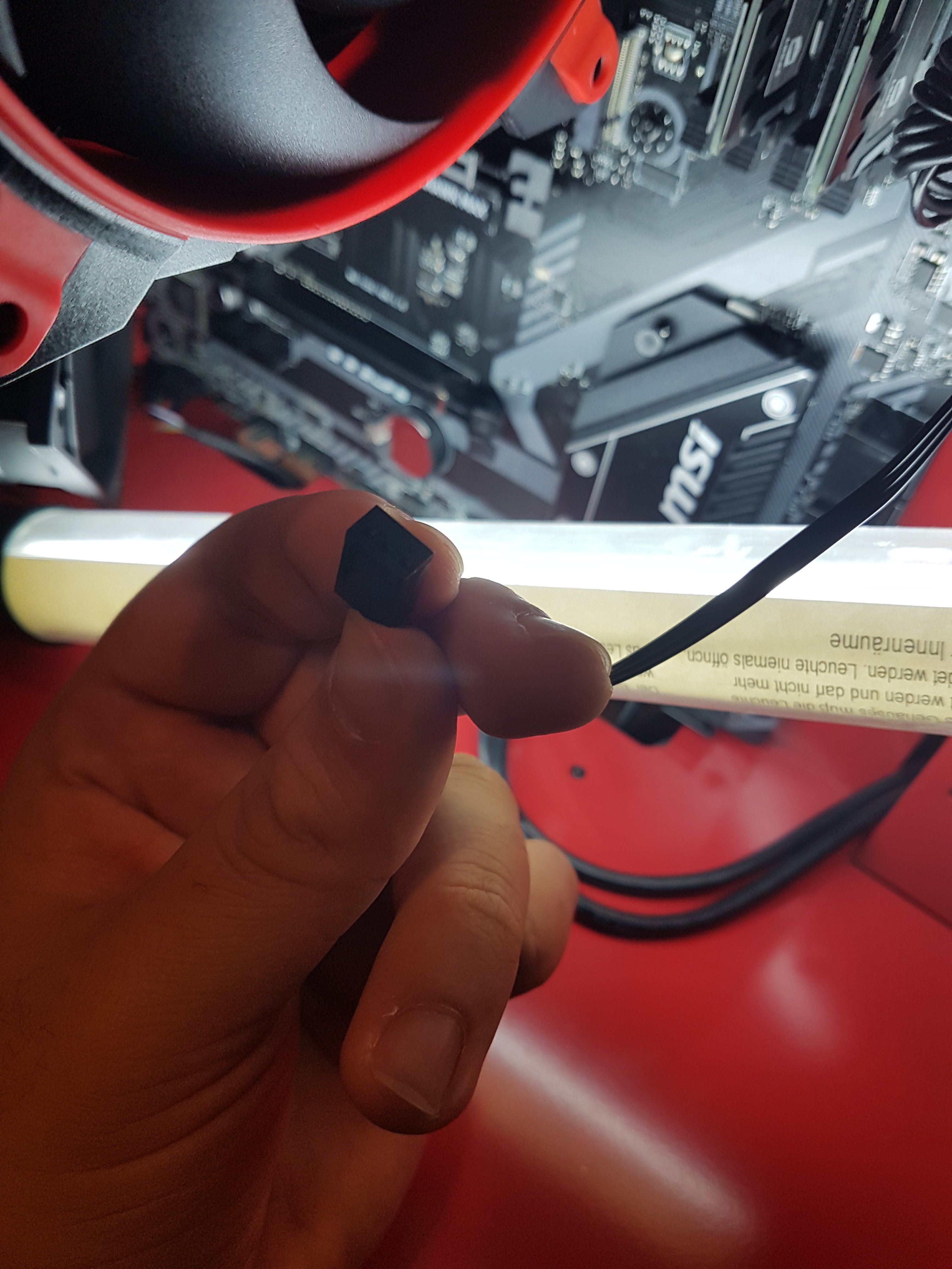

Wo genau setzte ich den stecker ein? Anleitung des mainboards hilft nicht. Das kabel ist das einzige kabel vom lüfter hinten am pc, welches mit dem gehäuse mitgeliefert wurde

doch tut sie. Die beschreibt, wo du den SYS_FAN ansteckst
Am kabel steht abdr nicht ob es ein sys fan oder ein pump fan ist, daher wusste ich nicht wo das rein musste.
das kannst dir doch selbst beantworten: Ist das ein Lüfter für eine Wasserpumpe? Ne, oder?
Habs jezzt ans sys fan 1 steck platz gemacht. Problem ist, steck platz hat 4 pins, der kabel aber nur 3. Lass ich dann oben einen pin frei oder unten?

Ich lese hier gerade mit, wie ist das eigentlich heutzutage bei den Mainboards, erkennt das BIOS von selbst ob 3 oder 4 Pin Lüfter angeschlossen sind oder muss man selbst zw. konventioneller Regelung und PWM wechseln?
und bei engen Radien immer eine Biegehilfe nutzen, das kann z.B. ein Prittstift sein wenn der Durchmesser zum Biegeradius passt, dann knickt auch nix. oder dicke Wurstfinger :D
