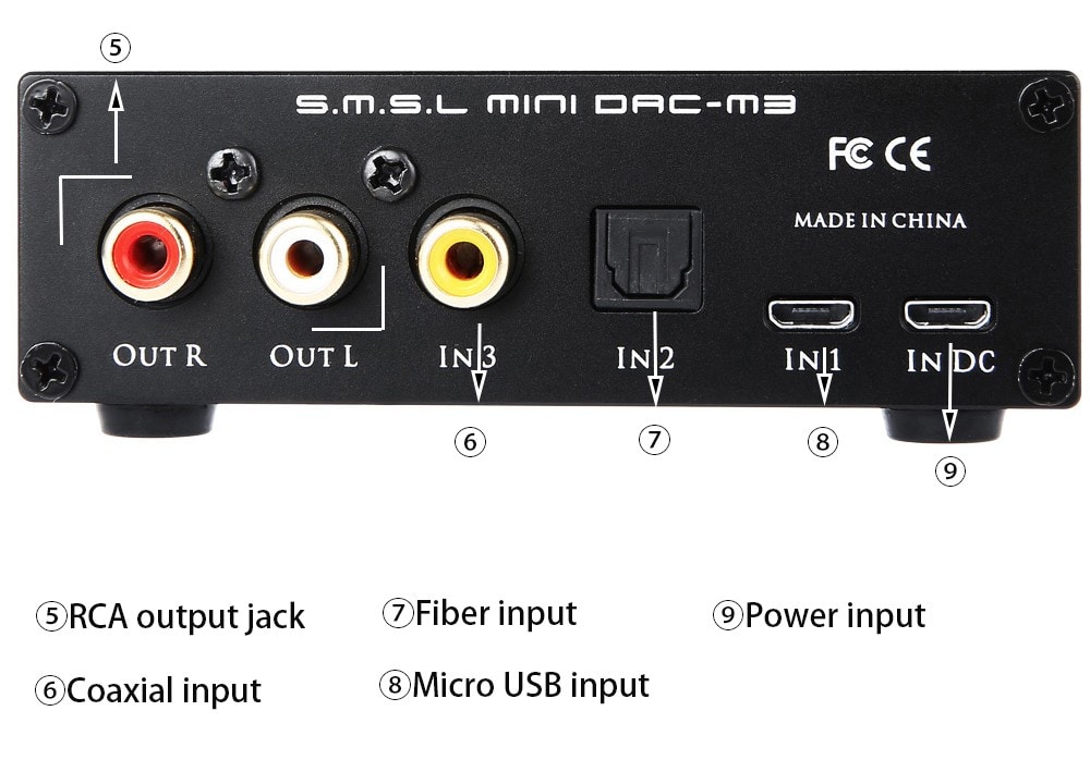

Weil du danach fragtest, so sieht übrigens optischer SPDIF (Sony/Philips Digital Interface) im Falle meines SMSL aus, hier mit der 7 gekennzeichnet.
So einen Anschluss solltest du auf dem Mainboard haben, da er nicht gewandelt oder verstärkt werden muss, kannst du diesen direkt vom Mainboard an die 5.1 Anlage stecken und richtiges 5.1 genießen. Der gelbe Coax ist auch digital und muss bei einer digitalen 5.1 Anlage nicht vorher gewandelt werden. Kommt natürlich drauf an über welche Anschlüsse dein Mainboard oder dein Verstärker verfügen.
