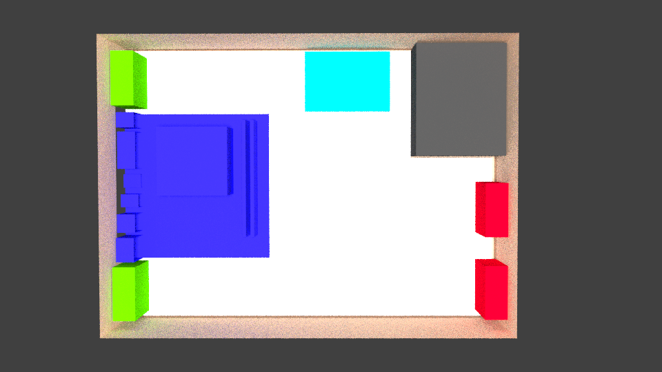

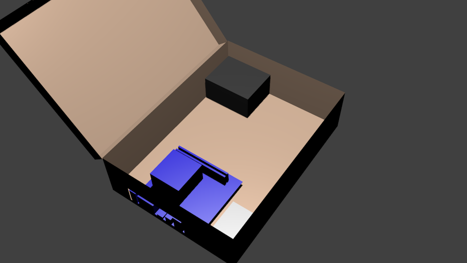

so, ich habe jetzt mal eine Grobe verteilung in dem koffer gemacht, mit mainboard, ssd und netzteil. HDD kommt vielleicht auch noch dazu. ginge das so? oder ist das unrealistisch;)

Ich denke ich nehme einen Alukoffer von ebay, und mache mir eine zusätzliche Bodenplatte als Stabilisation. Außerdem eine Reihe lüfter an die Wand, welche auch von Mdf platten gehalten werden. Hat jemand einen Vorschlag was für einen Koffer oder welche Lüfter ich nehmen könnte?
Vielen Dank

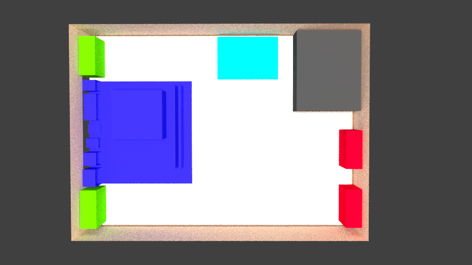

Habe jetzt einfach billige 60mm Lüfter genommen und die mal verteilt. unten drinter iene 12mm MDF platte und unters Mainboard 5mm abstandshalter. Meist ihr das reicht?
PS: Grüner Lüfter ist einlass und Rot auslass
