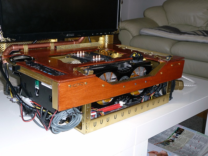

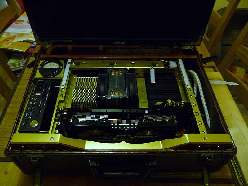

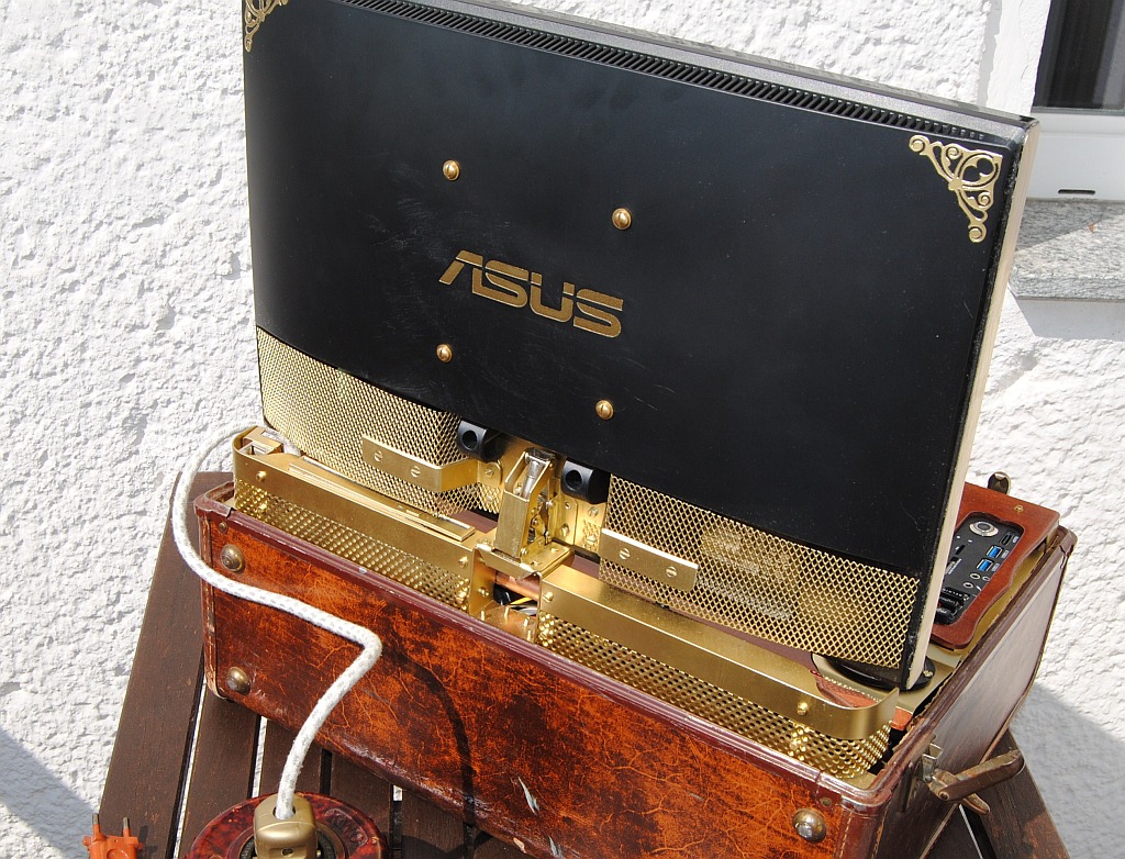

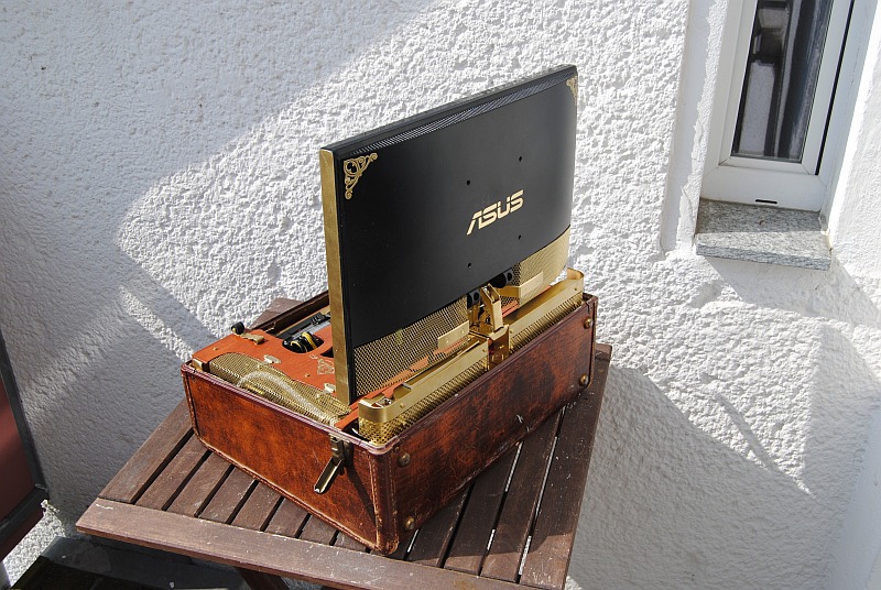

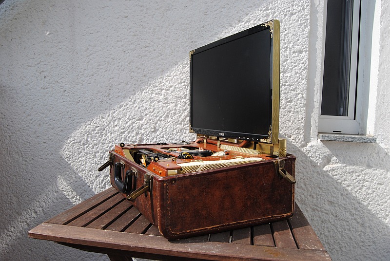

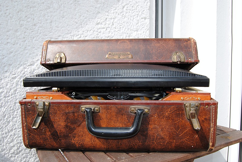

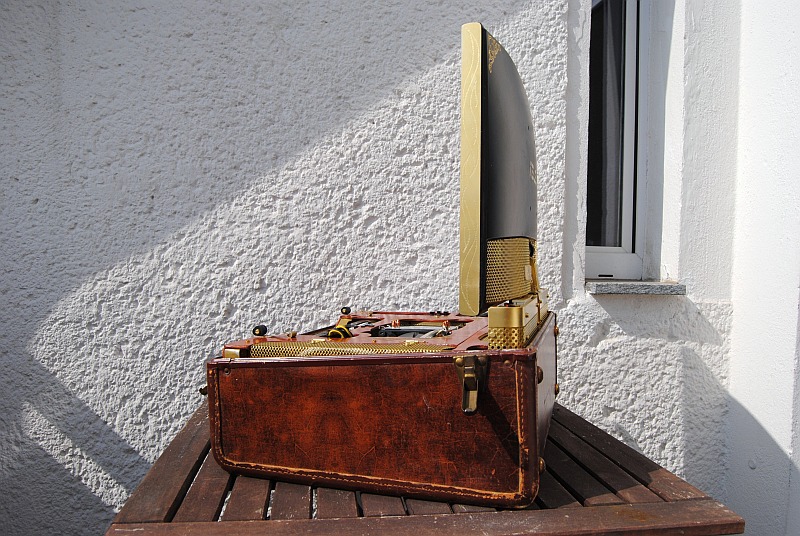

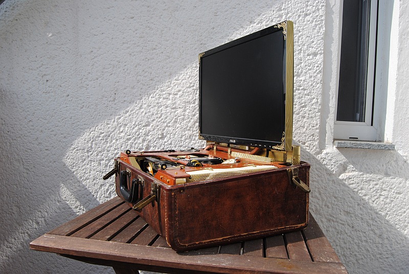

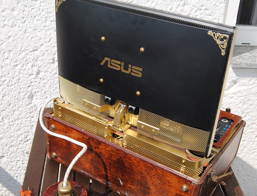

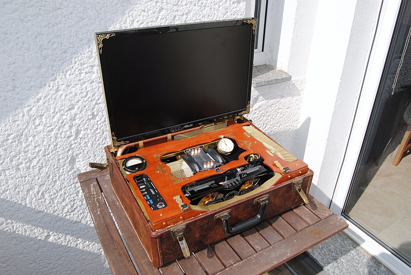

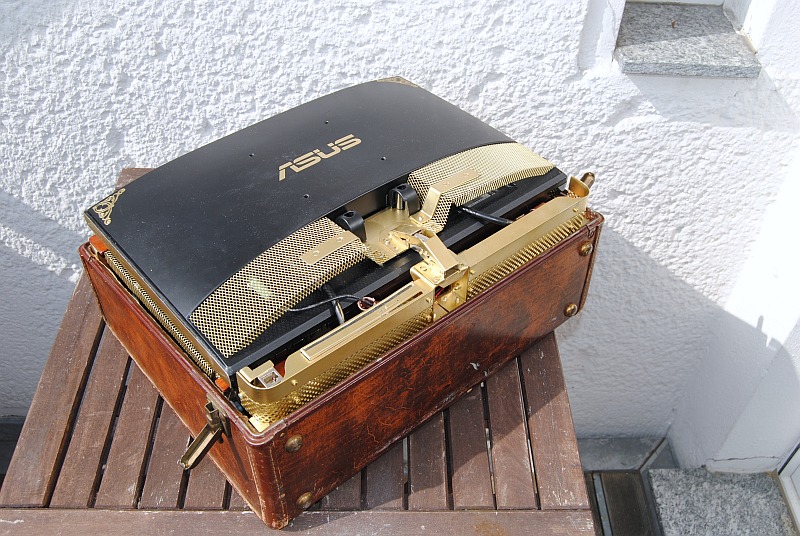

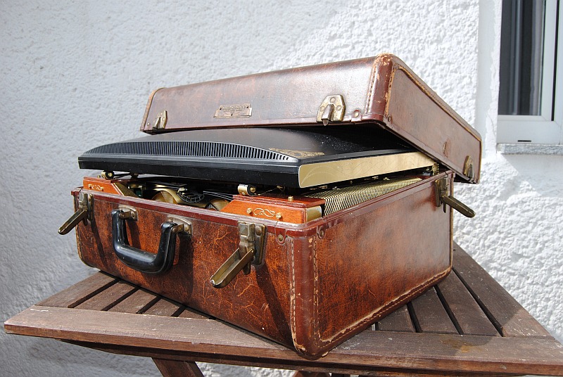

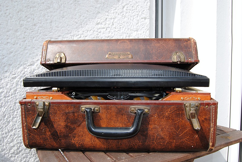

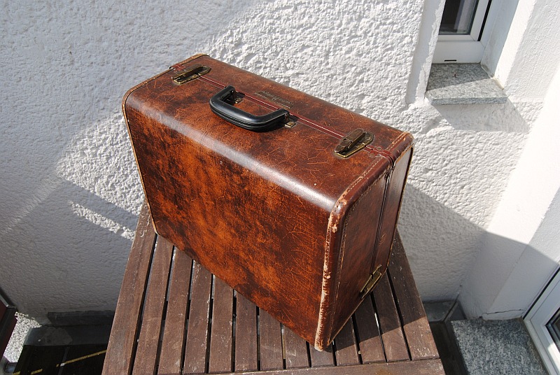

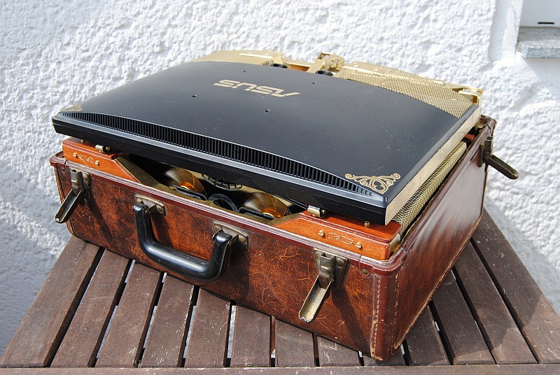

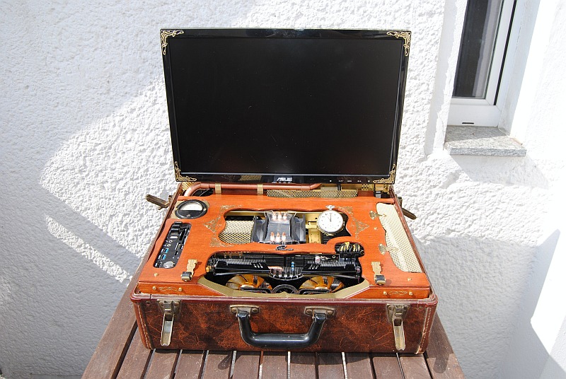

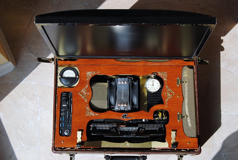

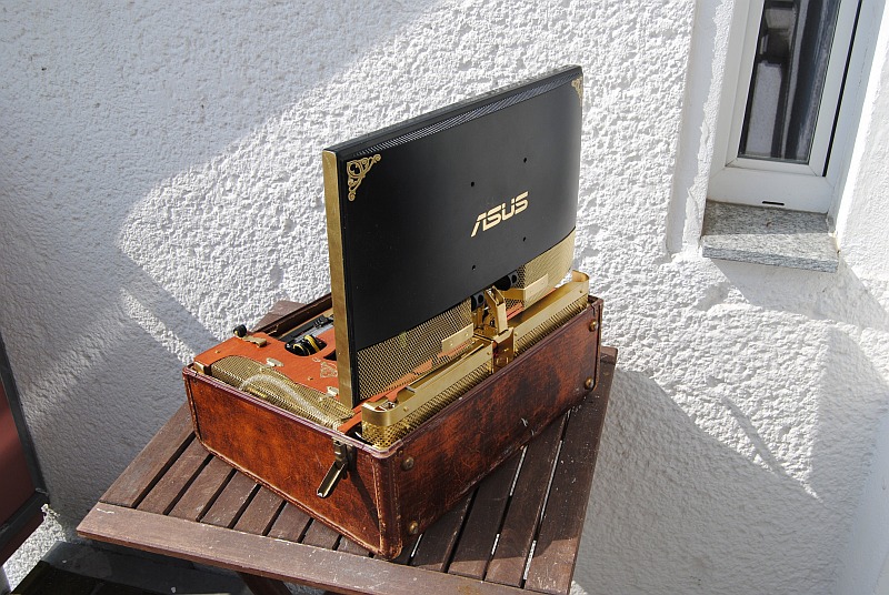

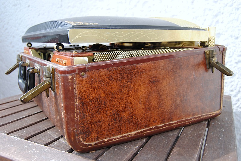

Hallo Leute!

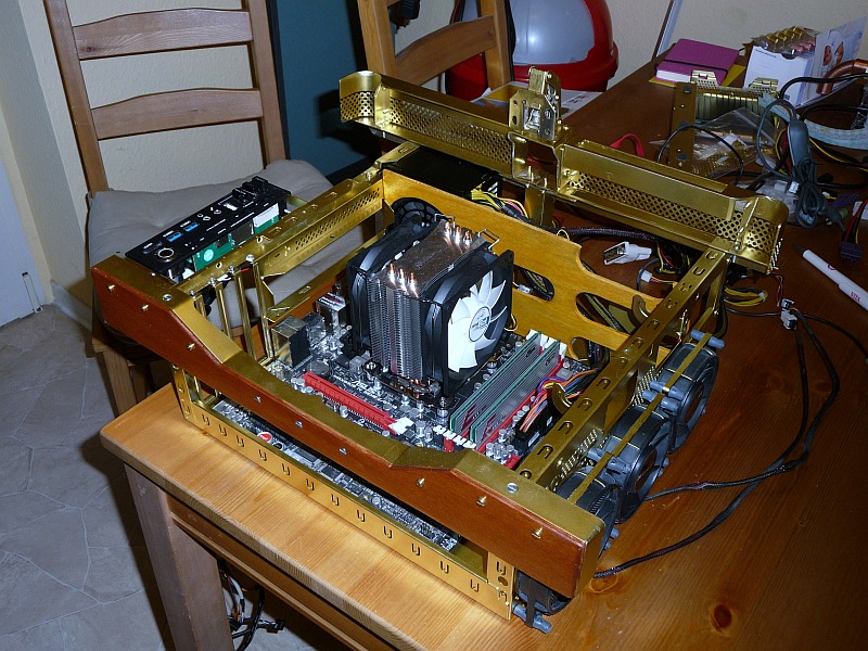

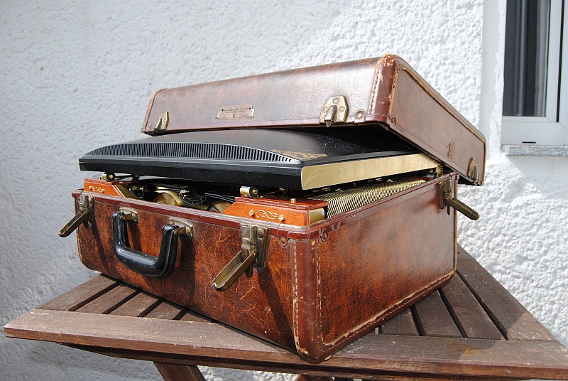

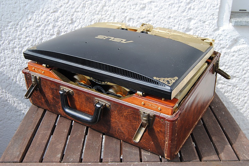

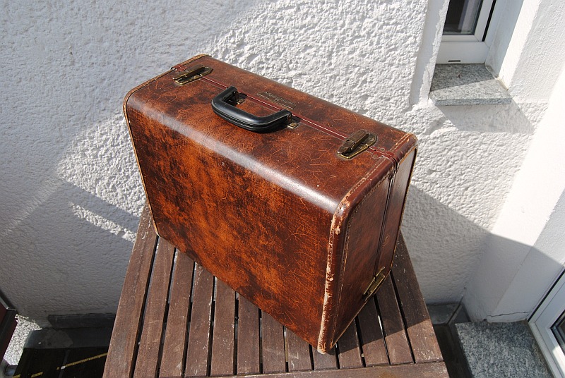

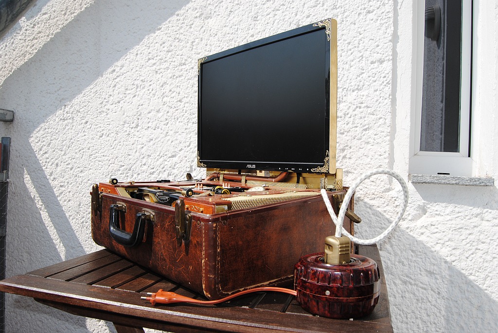

Wieder einmal mußte die Winterzeit sinnvoll überbrückt werden u nach dem Kauf einens tollen alten Samsonite-Koffers war klar, mein bestehender Koffer-Pc zieht um.
Der Neue ist zudem etwas kleiner und so mußte auch das Innenleben komplett neu getaltet werden.
Die verbaute Technik ist größtenteils gleich geblieben.
Lediglich das ATX Netzteil wurde aus Platzgründen gegen ein SFX Netzteil von Silverstone mit 450W ausgetauscht.
Ein neues Multifunktionpanel wurde nachgerüstet u durch einen Wandalismustaster erweitert.
Nun ist er so gut wie fertig und ich zeige ihn mal vor...

Meinen allergrößten Respekt dafür!!! Hammer auch die ganzen Details.
Welche Hardware ist darin verbaut?
Solche Steampunk Tastaturen sind echt kleine Kunstwerke.
Vielleicht wage ich mich nächsten Winter mal dran.
Als nächstes kommt erstmal eine passende kleine Kabeltrommel.
Arbeitsstunden kann ich nicht beziffern. Ich hab immer je nach Lust u Laune, so über 3 Monate geschraubt. Wenn man eine normale Arbeitswoche mit 8 std. Tag zum Vergleich nimmt, wäre das sicher in 4 Wochen zu machen.

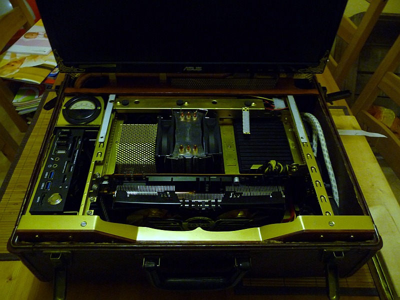

Verbaut sind
Core i5 3570K, Asus Maximus4 GenZ/Gen3, Zodac GeForce GTX480 AMP, 8GB TeamGroup Elite DDR3 1600, 19"LED,
Silverstone SFX SST-ST45, Thermalright TruSpirit mit zwei 90er Lüftern.

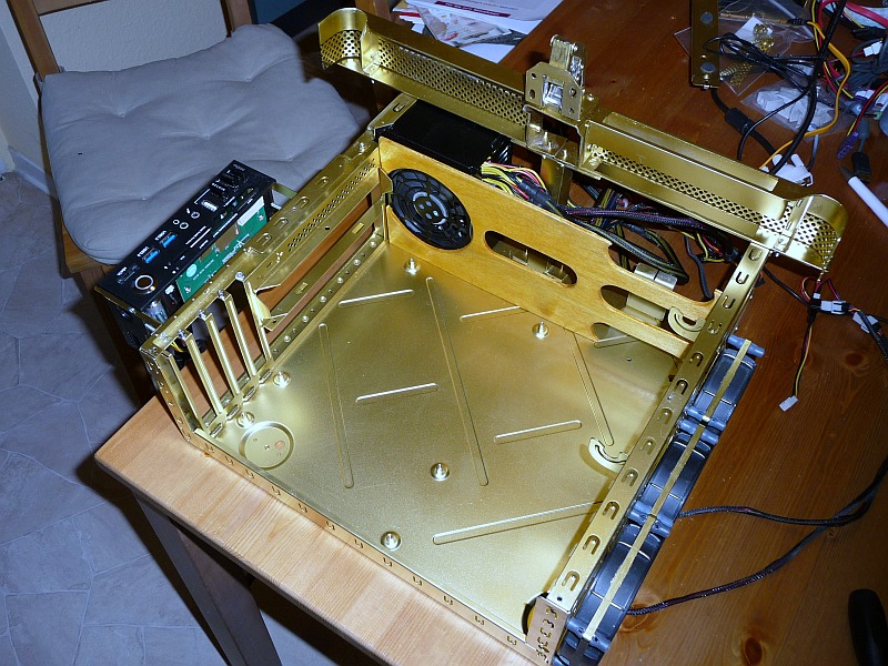

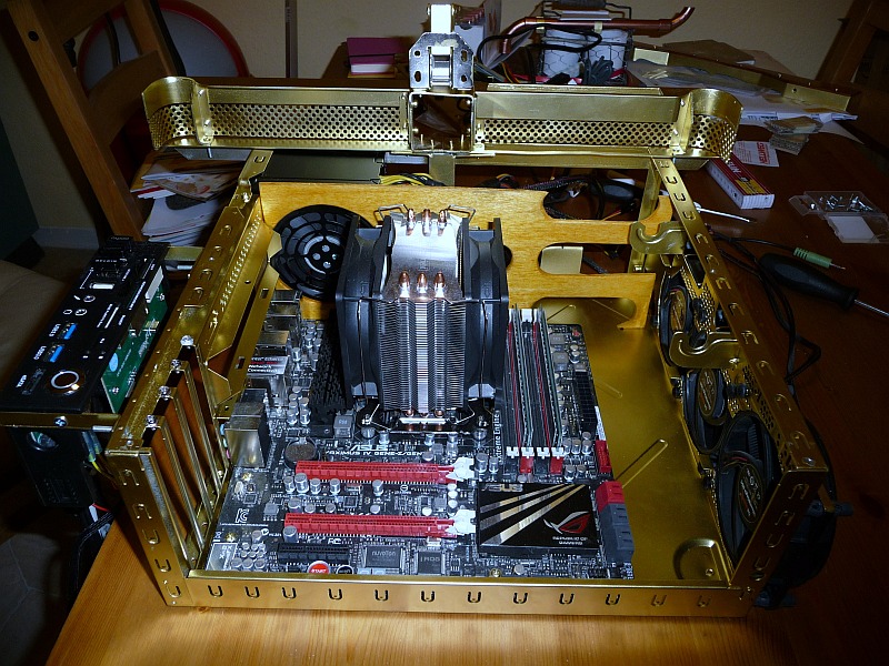

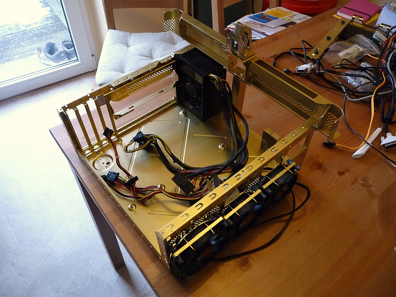

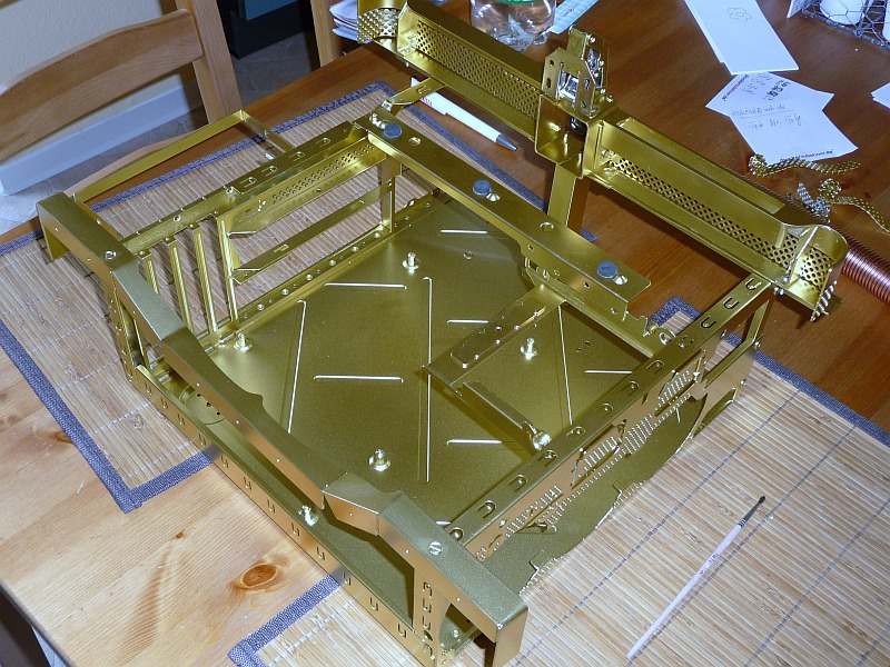

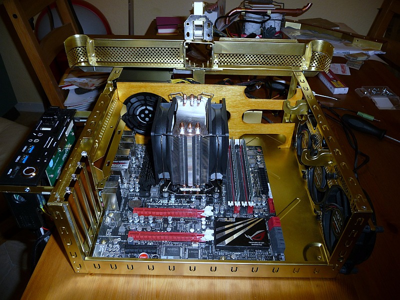

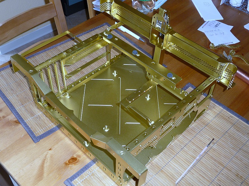

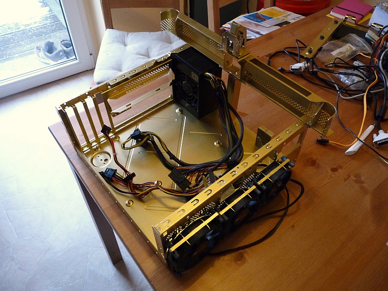

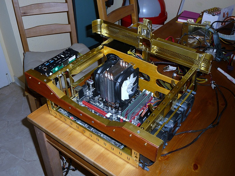

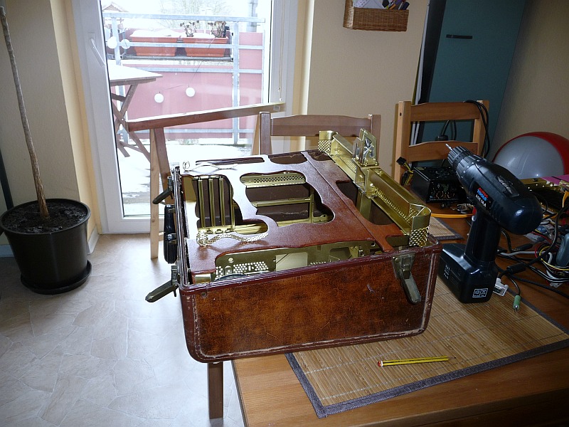

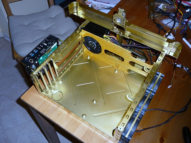

Hier noch ein paar Bilder vom Bau...

was sagt eigentlich deine Frau zu der vielen Zeit abseits der ehelichten Pflichten? außerdem scheinst du ja im Wohnzimmer zu basteln!
Meine Frau ist zum Glück sehr tolerant was meine Bastelei angeht.
Denn genau gesagt baue ich in unserer Küche am Küchentisch u ohne große technische Unterstützung!!!
Einzige Helferlein sind Flex, Dremel u ein Akkuschrauber... Ist also noch richtige Handarbeit:hammer_alt:

Respekt, das sieht wirklich sehr gut aus.

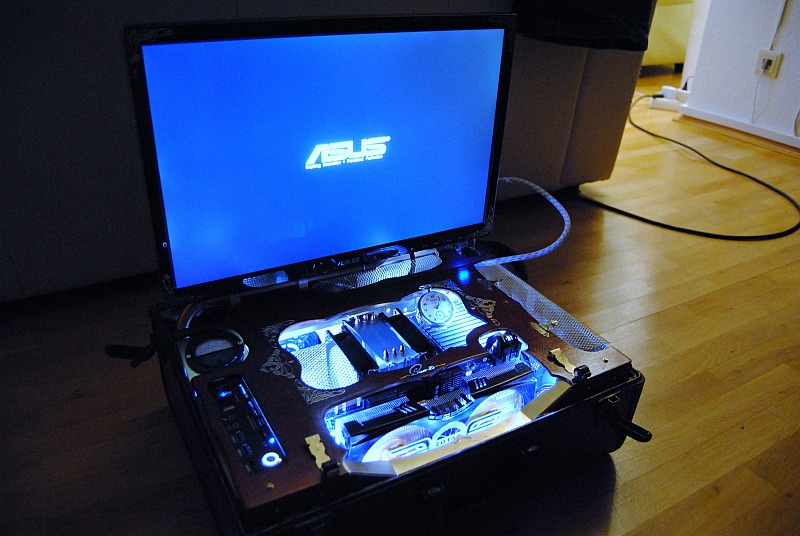

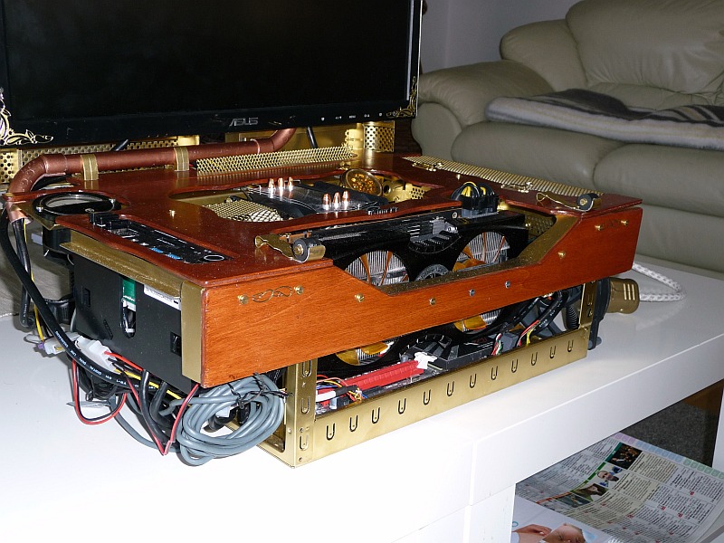

Was sagen denn die Temperaturen, bleibt da auch alles im Normalbereich? Ausreichende Belüftung scheinst du ja vorgesehen zu haben.
Tolle Arbeit. :)
Die Temps sind noch im grünen Bereich.
Hab versucht es so luftig wie möglich zu machen u die drei seitlichen Lüfter pusten schön quer durch den ganzen Innenraum.
Allerdings muß die gesamte Abwärme nach oben raus u von dort saugen die Lüfter die Luft auch wieder an.
Je höher also die Last um so stärker Schaukeln sich dann die Temperaturen in der immer wärmer werdenden Frischluft hoch.
Im normalen Spielebetrieb kommt die CPU nicht über 60 Grad u die GPU bleibt unter 70.
Unter voller Last gab's maximal 72 Grad an der CPU u 85 an der GPU.
Dem SFX Netzteil mußte ich zusätzlich noch einen 60er Lüfter zur Seite stellen der die Abwärme absaugt. Mit seiner Hilfe ist es deutlich leiser u demnach auch kühler.
Bei der Belüftung bin ich aber auch ständig am tüfteln. Da probiere ich immer mal gern was aus.
Denn mir ist es nie kühl u leise genug...
Trockeneis wäre ideal... dampft dann nur immer so unschön aus dem Handgepäck!!!;)

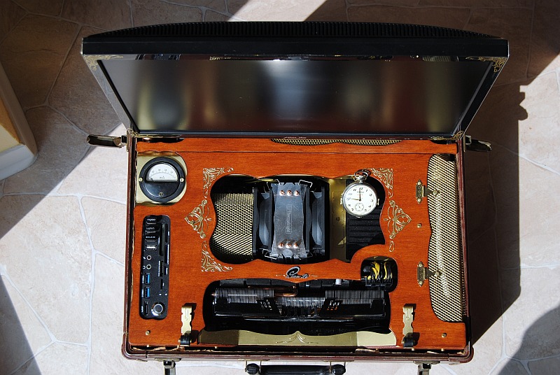

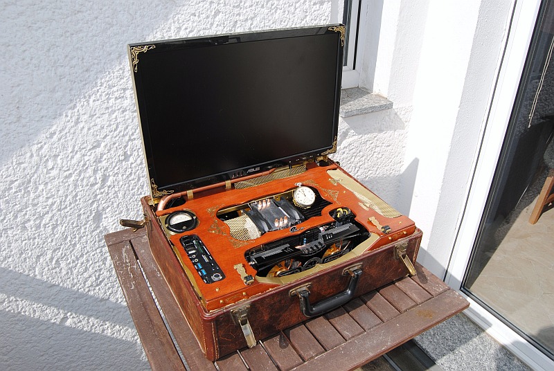

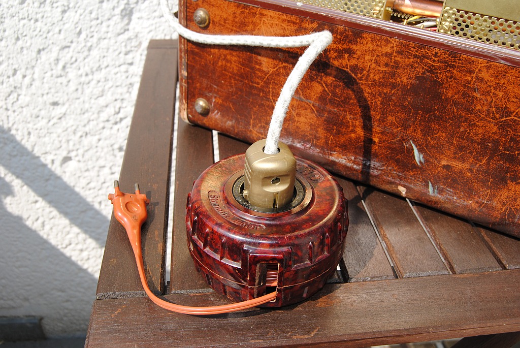

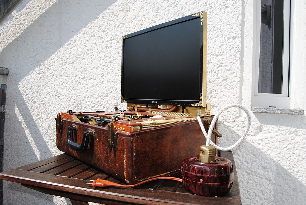

Update:

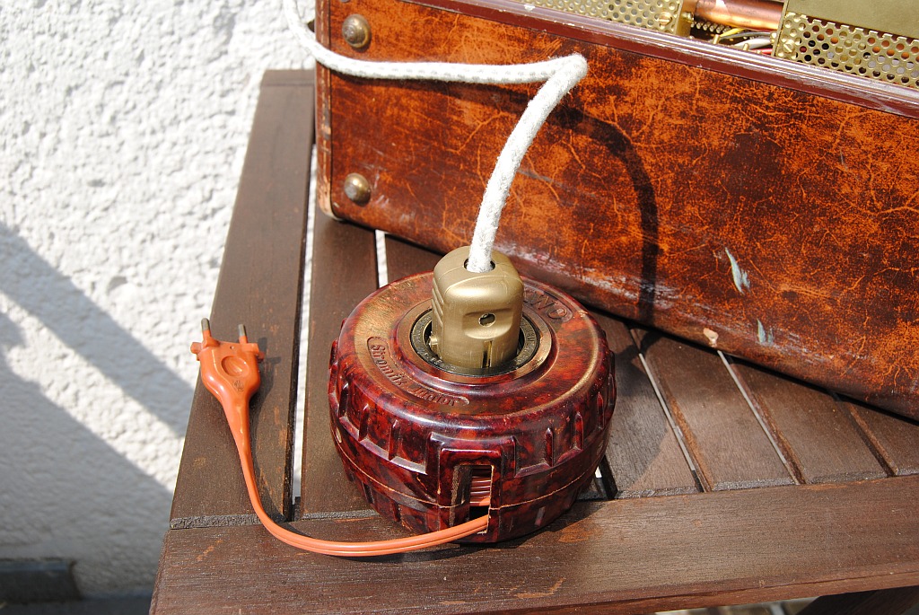

Eine passende Kabeltrommel ist gefunden. Ein 12cm kleines Teil aus Bakelit, aus der guten alten DDR...
Und die Löcher der Wandhalterung im Monitordeckel sind nun ordentlich mit Messingschrauben geschlossen!

Sehr feines Schmuckstück was du dir da gebastelt hast muss man wirklich sagen, Respekt.
