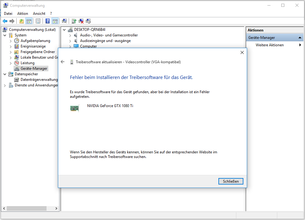

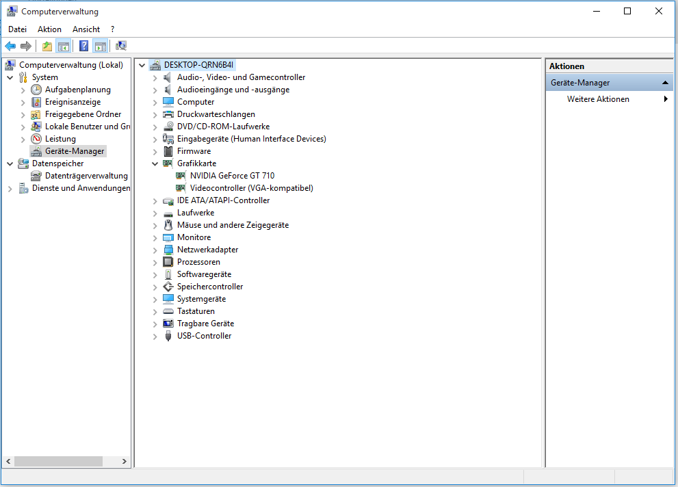

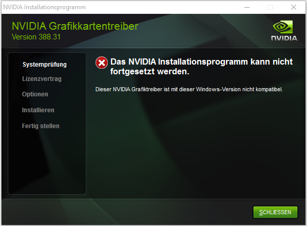

Er erkennt nur noch eine Grafikkarte, nämlich die kleine GT710. Die Computerverwaltung gibt die 1080ti als VGA-Controller an (siehe Bild), der nVidia-Treiber verweigert die Installation (anderes Bild) und wenn ich Windows sage es soll sich den Treiber manuell vom Ordner holen merkt es zwar das es eine 1080ti ist, aber gibt einen nicht näher bezeichneten Fehler aus (siehe Bild).

  • Treiber von mitgelieferter CD statt nVidia-Seite, gleiches Problem wie bei neueren Treibern

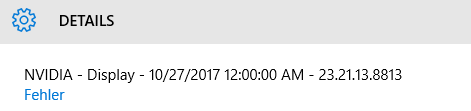

  • Versuch VGA-Treiber über Windows-Update zu erhalten, Fehleranzeige (siehe Bild)

Hast du dein Windows 10 auch auf dem aktuellsten build upgedatet?
An der Stelle geh ich mal ins Eck und schäme mich... Ich war nämlich der vollständigen und innigsten Überzeugung, dass sich mein Windows 10 vollständig geupdatet hatte.
Dummerweise komme ich gerade von Windows 7 (dem ich jetzt schon nachtrauere) und habe auf das "Fähnchen" in der Taskleiste geachtet, welches Updatenotwendigkeit angezeigt hat - das gibt es aber wohl nicht mehr.
Auf den TIpp hin habe ich tiefer gewühlt, und siehe da: Es war nicht aktuell. Jetzt läuft es wieder.
