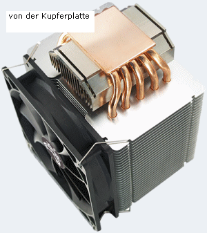

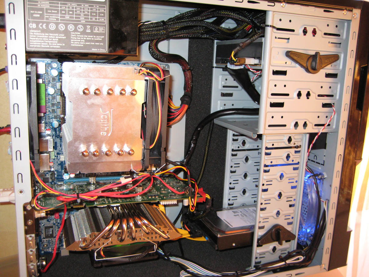

Kann einer von euch, der diese Kombination besitzt, mir vllt sagen, wie weit der Kühler oben in Richtung NT über den Boardrand ragt? Ansonsten könnte es sein, dass er nicht mit dem Board in mein Gehäuse passt
Paßt, Board musste raus bei mir.
Hab ja keine kleinen FInger...
Retentionkit war jetzt nicht soo der bringer...max. 5° weniger, maximal
Vielen Dank Broodwar! Genauso wollte is das sehen...schön dass dieses Monster nicht über den Rand ragt wie der Zalman bei meinem jetztigen Abit NF7 ( Retro ich weiss ^^), denn bis heute musste ich ein StückGummi zwischen NT und Netzteilauflage des Gehäuses legen, damit alles gepasst hat... das kannn ich mir dann wohl sparen.

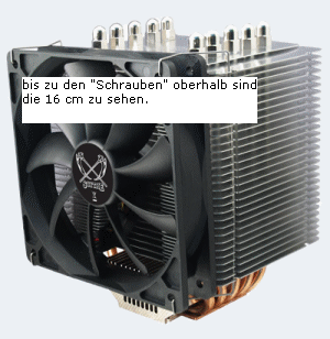

Ich habe gerade mit der Messlehre von den Anschraublöchern meines Gehäuses bis zur Seitentür gemessen. Es sind 17,5cm...das sollte reichen oder? Ist bei der Angabe von 16cm Kühlerhöhe der Sockel schon miteinbezohen?
Gruß
