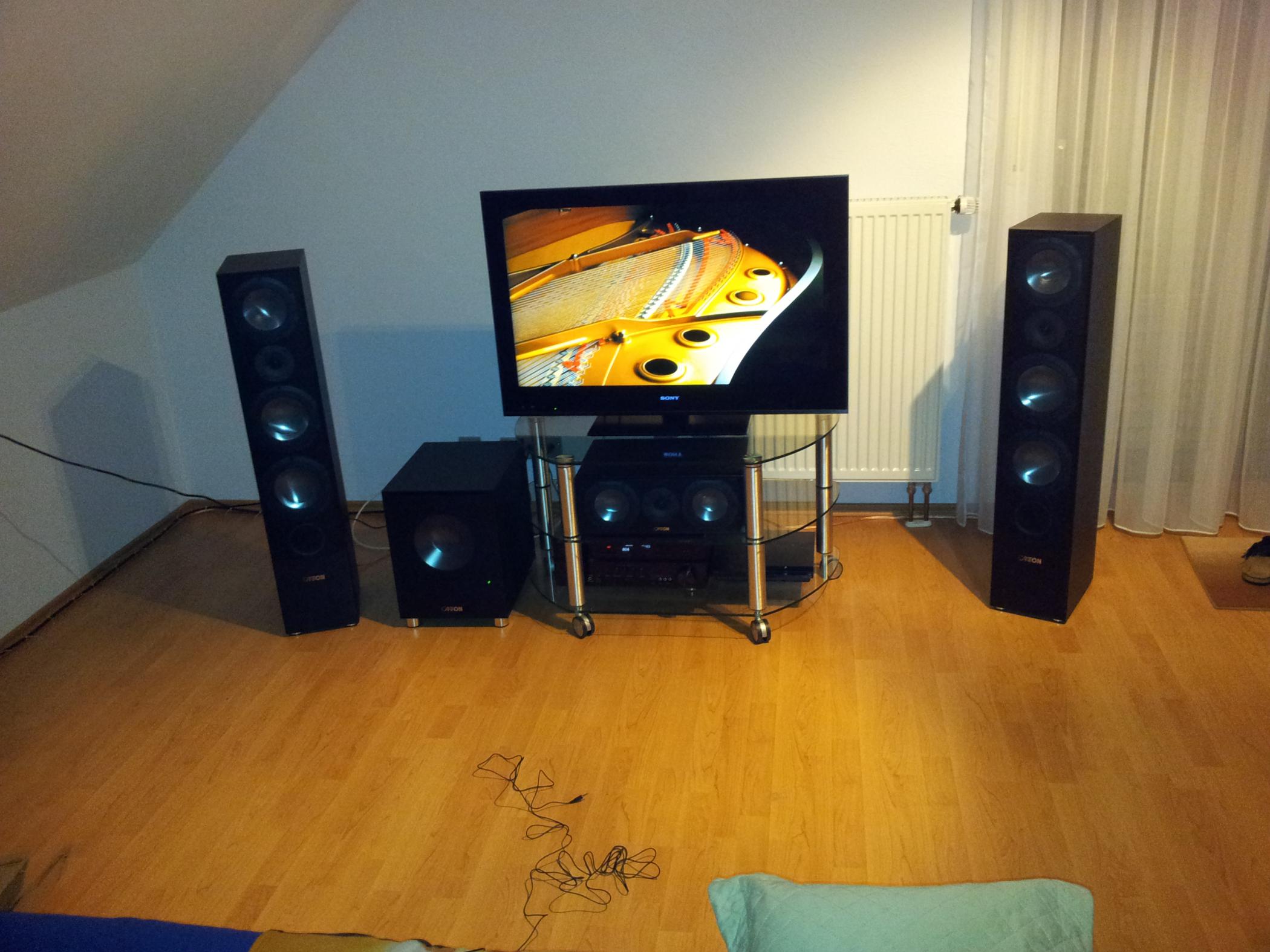

oh, als ich von akustischen Problemen geschrieben habe, könnte ich ja nicht ahnen, dass es sooo schlimm ist ;)
Ohne dir zu nahe treten zu wollen (der Raum sieht noch nicht ganz "fertig" aus?) aber das was da auf dem Bild zu sehen ist, ist ja wohl aus einem Musterkatalog: was kann bei Hifi alles schief gehen...
Wandschräge auf einer Seite, Anlage in diese Richtung gerückt, Parkett/Laminat Boden, kein Teppich, keine andere Dämmung weit und breit, kein Regal, kein Möbel, selbst die Gardine ist hauchdünn und akustisch vermutlich nahezu durchlässig.
Wenn ich der AVR wäre, würde ich auf das Display schreiben: möbliere erstmal grundlegend um oder kauf dir ein Kofferradio.
Nee, mal im Ernst, das mag alles ganz nett sein, unter diesen Bedingungen darfst du dich nun wirklich nicht beschweren, wenn die Ergebnisse "komisch" ausfallen.
Auf jeden Fall einfach den Sub weiter runter regeln und/oder einen der beiden Stecker raus ziehen.

Die Schräge ist in meinen Augen nicht einmal das Hauptproblem. Aber warum stehen die Speaker so schief???
Mein Front-Speaker stehen völlig gerade. Im 2.1-Hörtest dachte ein Kumpel, es wäre 5.1 aktiv, so gut war die Räumlichkeit bei dieser Aufstellung.

naja ich hab sie so gestelt damit sie auf mich gerichtet sind. Ja ich weiß auch nicht wieso er beim Subwoofer so daneben liegt. Bei der Messung waren keine Nebengeräusche.
Das macht nur Sinn, wenn sie sehr weit auseinander stehen bzw. Du direkt an der Ecke eines gleichseitigen Dreiecks sitzt.
Bei Deiner Aufstellung geht Räumlichkeit und Kanaltrennung verloren.
